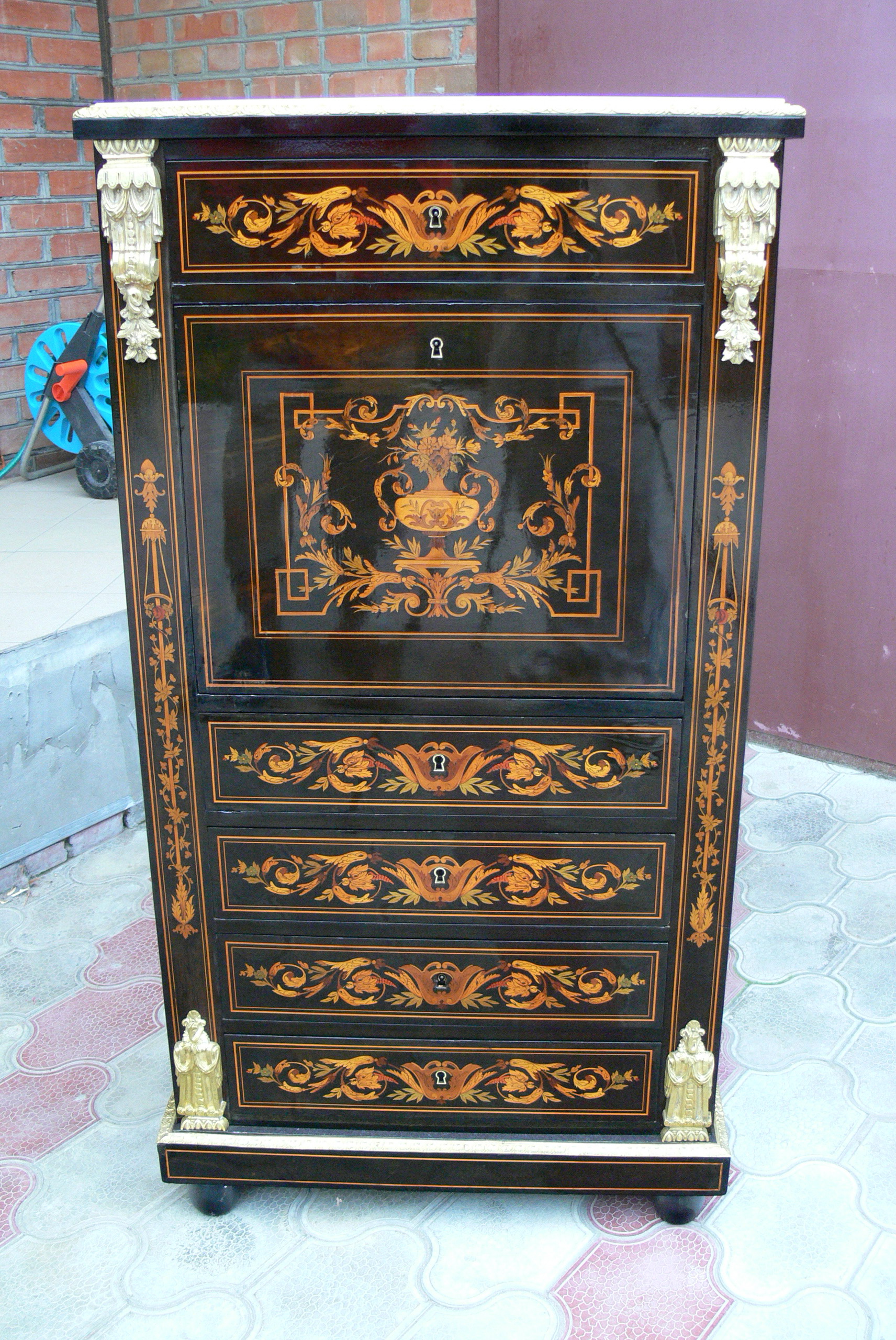

Хотим приобрести лазер для резки шпона под маркетри. Интересно, занимался ли кто-то здесь подобным? Хотелось бы узнать насколько он оппаливает края шпона, какие нюансы есть в работе и с какими параметрами должен быть лазер?! В общем хочется понять насколько это целесообразно и возможно :)

Знакомые шпон режут 100ваттным лазером и делают подобные маркетри. Края малость подпаливает.

Пробовали резать шпон года три назад промышленным 1,5кВт лазером с продувкой азотом, рез получается классный и без обугливания, но из за продувки шпон трепыхается как осиновый лист, а без неё нельзя никак.

Дело в том, что заказчик хочет чтоб делали вручную, а начальство хочет как всегда природу обдурить..... Поэтому хотелось бы узнать малость - это насколько ? :thinking: А знакомые где режут в Казахстане? Я б даже съездила посмотрела вживую процесс, если б разрешили :)

Если шпон шевелится, точно края не совпадут потом :roll:

а режущие плоттеры, которые каттеры, тонкий шпон не возьмут?

Знакомые за забором. Мы им иногда лазерник ремонтировали. В последнее время от них все разбирались и тихо у них. Мы свой лазер запустили, надо шпон у кого нибудь взять и попробовать.
Есть еще фирма - они ткани режут. Так вот чтобы рез был чище, они сверху и снизу ткань жертвенную подкладывают. Когда лазером режется, дым тут же возле реза оседает на их ткань. Сдувать бесполезно. Потому ткань и подкладывают.
LA-STIK писал(а):Дело в том, что заказчик хочет чтоб делали вручную, а начальство хочет как всегда природу обдурить.....
Так можно шпон режут и фрезой. На стол какой нибудь пластик дешовый + шпон сверху + опять пластик. Проходя по быстрому фрезой чтоб наметить контур и где обрезки прикручивают шурупами к столу. А потом запускают фрезеровку.

Есть дедушка у нас тут недалеко, который вручную делает маркетри, но он хочет за работу столько сколько станок стоит и по срокам непонятно насколько растянется его работа.... Вот мы и задумались. Мы в ручную точно сами не будем заморачиваться...
Насчет подложек- это мысль, я пробовала шпон фрезеровать на своем обычном станке, если зажать с двух сторон или приклеить -получается, если просто резать не притягивает и подрывает. Но если много мелких деталей их никак не прикрутишь и не притянешь, а лазер вроде как прожигает не смещая если не продувать как NKS. Короче есть над чем подумать.....

у рекламщиков/швей есть такое "спрей/клей временной фиксации". Можно им попробовать, на шпоне усилия небольшие должны быть на сдвиг.
Re: Маркетри из шпона на лазерном ЧПУ
Если вообще не продувать, то думаю от обугливания не уйти... Единственное почему нужно пробовать - возможно удастся получить минимальное обугливание, чтобы потом деталью по очень мелкой шкурке один раз чирикнуть и получить грань естественного цвета, но это просто мысли :) Как оно на самом деле - вопрос...
Может быть и углекислоту можно использовать, чтобы не обугливался.
Особых проблем в приобретении и подключении баллона быть не должно.
А резать лучше, конечно, лазером. Фрезером сложно, даже если знать как закрепить.
