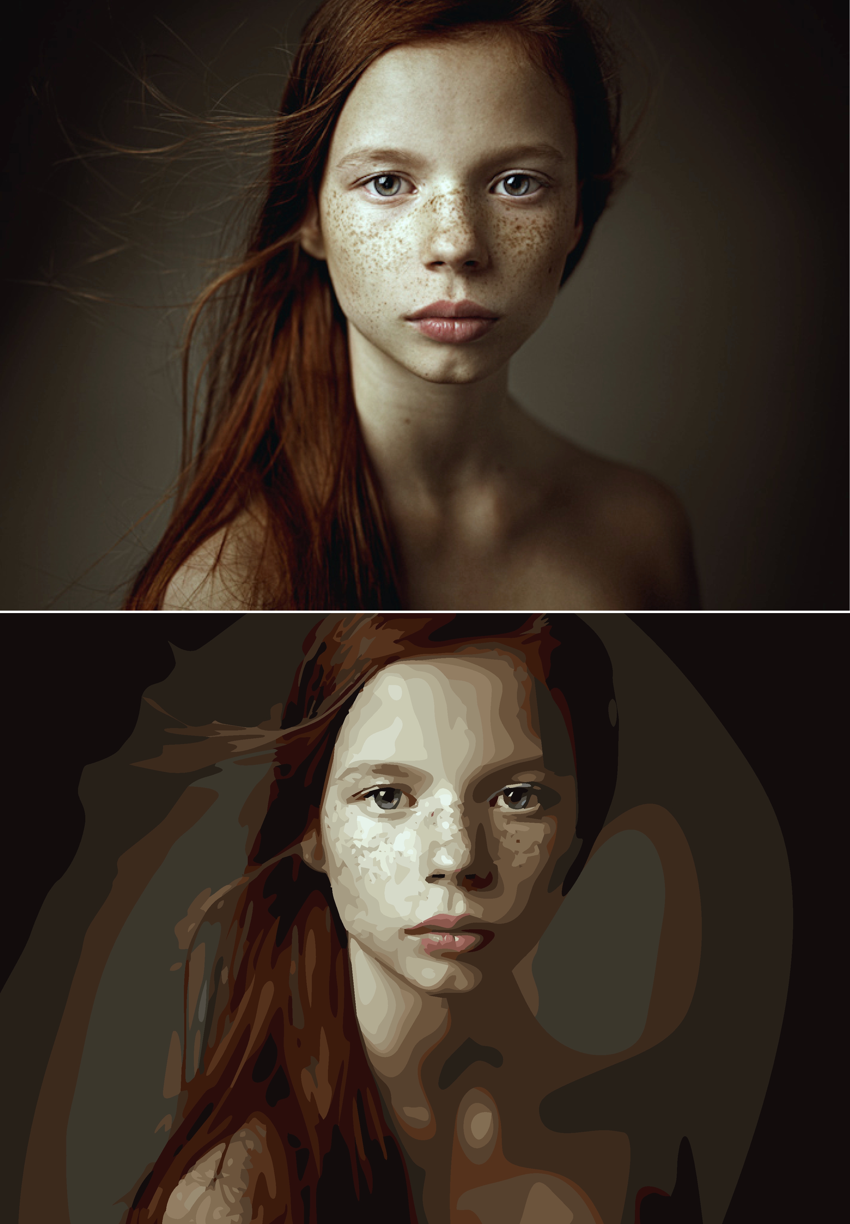

покопался в кореле , из любой картинки можно создать такое и потом запилить...ток надо 24 цвета дерева :thinking: )

шпиндель писал(а):покопался в кореле , из любой картинки можно создать такое и потом запилить...ток надо 24 цвета дерева )
Прикольно, тут уже нужно уметь оттенки подобрать , более художественная работа, не каждый повторит.
