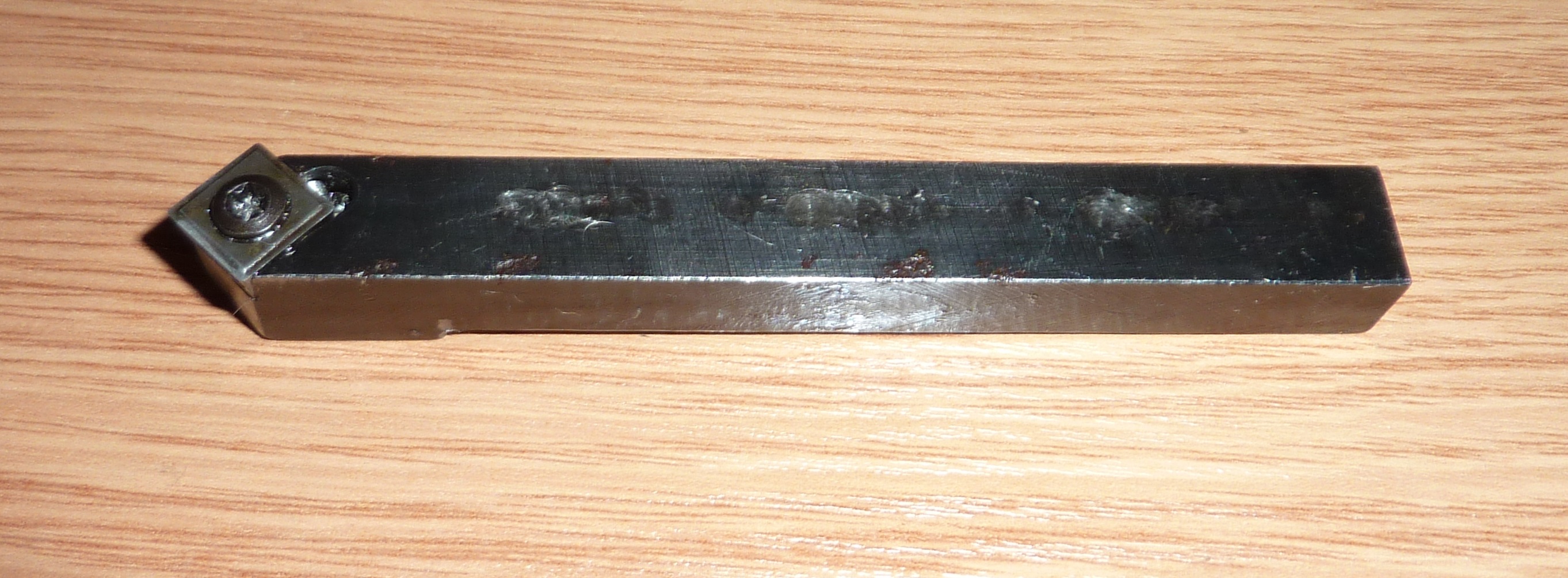

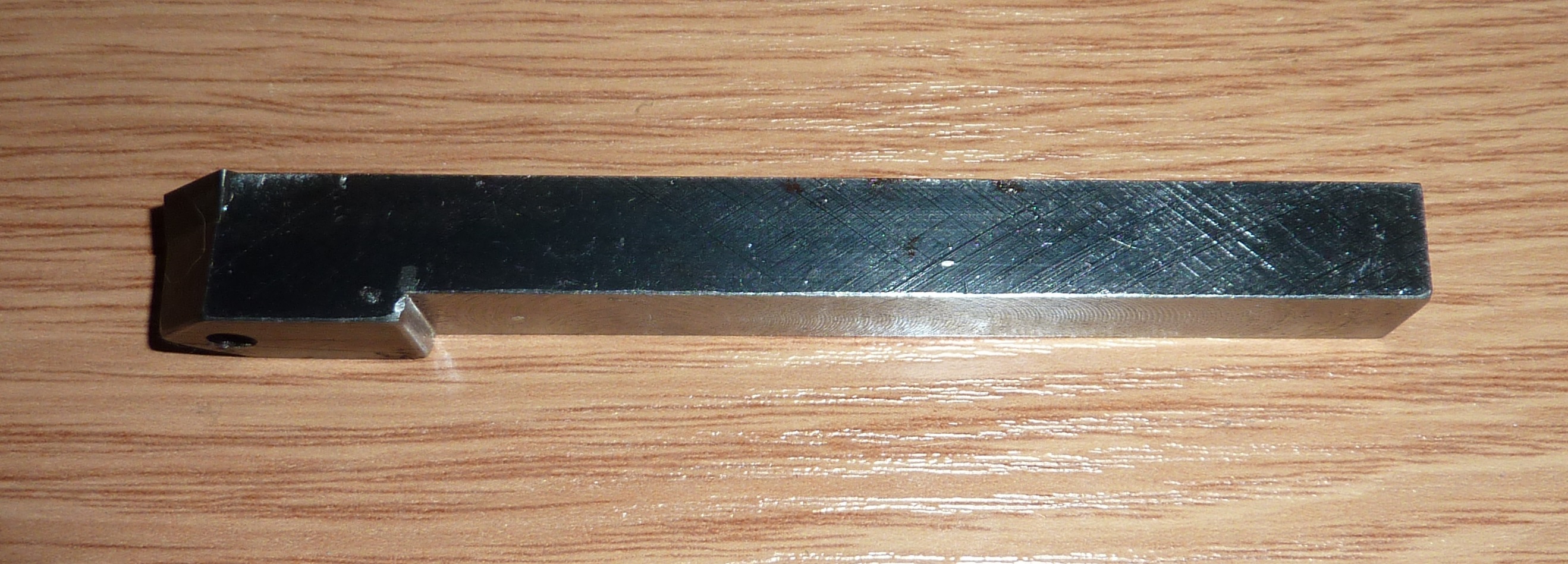

Если не секрет,что за резец из поста №21 на первом фото, крайний справа.
DeNew Lab
Сообщения: 442
Зарегистрирован: 09 июл 2015, 03:48
Репутация: 327
Настоящее имя: Даниил
Откуда: Москва, Зеленоград
Re: Крепление датчика ЧПУ Контакт-3
Сообщение DeNew Lab »
afz писал(а):Если не секрет,что за резец из поста №21 на первом фото, крайний справа.
Да кто его знает, купил давно ещё пачку таких, вставки стандартные, сечение было 12х12мм. спустил до 10мм. я его использую, как снятие фасок, так как пластинка квадрат.

Так он вроде проходной, и как родные пластинки к нему?
DeNew Lab
Сообщения: 442
Репутация: 327
afz писал(а):Так он вроде проходной, и как родные пластинки к нему?
Да в целом достаточно универсальный, пластинки да с ним шли такие, они стандартные, номер забыл только ))
