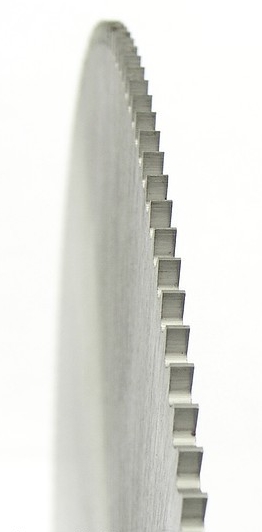

а как-то дисковой или на крайняк ленточной можно так отпилить? вопрос не праздный, есть профиль с тонкими (1мм) стенками, который надо нашинковать на мелкие кусочки, кусочков много, проволокой будет цена космос. я пробовал резать дисковой на торцовочкой обезьяне, но были заусенки и рез не особо точный.
Leonid Vs
Сообщения: 1642
Репутация: 469
Откуда: г. Москва
Re: Как режут радиаторный профиль с тонкими стенками
Сообщение Leonid Vs »
Есть "фрикционная резка".
Может справитесь.
donvictorio
Сообщения: 2457
Репутация: 683
Настоящее имя: Виктор
Сообщение donvictorio »
Leonid Vs писал(а):Есть "фрикционная резка".
Может справитесь.
это с таким профилем?
Screenshot_9.jpg (5445 просмотров) <a class='original' href='./download/file.php?id=75313&mode=view' target=_blank>Загрузить оригинал (41.51 КБ)</a>
это подходит. почитал, у них маленькая подача на зуб, правда, придётся мартышку подшаманить, чтобы больше оборотов выдавала, моя только 5000 могёт, а это для них мало.

в очередной раз при необходимости напилить мелких радиаторчиков и получив кучку унылого дерьма с заусенцами, решил накатать задачу в компанию GSP Zborovice, мол люди добрые, такая мол задача, советовали фирикционную резку.
те ответили, что фрикционная для алюминия это возможно, но не то. в основном для стали.
сказали, что нужен круг с большим числом зубцов, с разной заточкой, с негативным углом. и побольше диаметром, не менее 300мм, дабы линейную скорость зуба обеспечить. ну и ещё спросили, как с люфтами у станка. оказалось, что у станка с люфтами беда, но это не особо было на глаз заметно.
короче опечалили меня. говорят купи нормальный станок для резки алюминиевого профиля, типа omga. я погуглил цены, ещё больше приуныл.
есть, правда, более "бюджетные" варианты из торцовок метабо 300мм около 30кр и турецких yilmaz, чуть дороже. ну и диск 120 евро.
хоть деталек нужно и много, но около 50 кр за станок.. жаба душит. окупаемость у него будет явно очень долгая.
