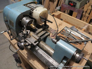

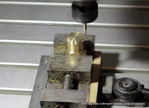

Расскажу и покажу наверное, как я восстановил сломанный штурвал задней бабки токарного станка СТД-120-М.
Сегодня как раз приехала посылка, с металлом что заказал на всякие мелочи (латунь, медь, титан).
1-003.JPG (26419 просмотров) <a class='original' href='./download/file.php?id=62636&mode=view' target=_blank>Загрузить оригинал (118.15 КБ)</a>
2-004.JPG (26419 просмотров) <a class='original' href='./download/file.php?id=62639&mode=view' target=_blank>Загрузить оригинал (328.63 КБ)</a>
Пока станок (ЧПУ) пилил свои операции, решил я заняться испорченным штурвалом задней бабки токарного станка СТД-120-М.
Было сорвано посадочное место, нужно было выточить втулку и запрессовать. Выточил я втулку из латуни, на маленьком токарном по металлу, (Универсал-3). Как раз по случаю мне подогнали его пацаны, за оказанные услуги. И данный штурвал я приготовил в подарок другу.
Далее фотоотчет: Ежели надо что спросить, спросите отвечу.

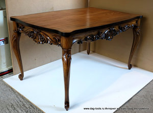

Доброго времени суток, друзья!
Вот одна из моих последних работ прошлого года!
Модель брал на форуме, коррекцию провел под себя.
Журнальный столик Б_01
Размеры: 1150 х 750 х 700
Материал: Бук
Покрытие: Масло Danish Oil (Dark Walnut) Патина Sayerlak.
Столик уехал заказчику. Расставаться было трудней всего :no:

А подскажите - столешница - она из досок, напиленных с одного бревна?
borodaagvali
Сообщения: 335
Репутация: 626
Re: Столярные работы (Dag-tools)
Сообщение borodaagvali »
Kopyloff писал(а):А подскажите - столешница - она из досок, напиленных с одного бревна?
Совершенно верно!

Сколько такой столик стоит? Можно в ЛС?
borodaagvali
Сообщения: 335
Репутация: 626
Добрый день!
а нет тут никакого секрета!
Я его отдал за 15 000 деревянных.

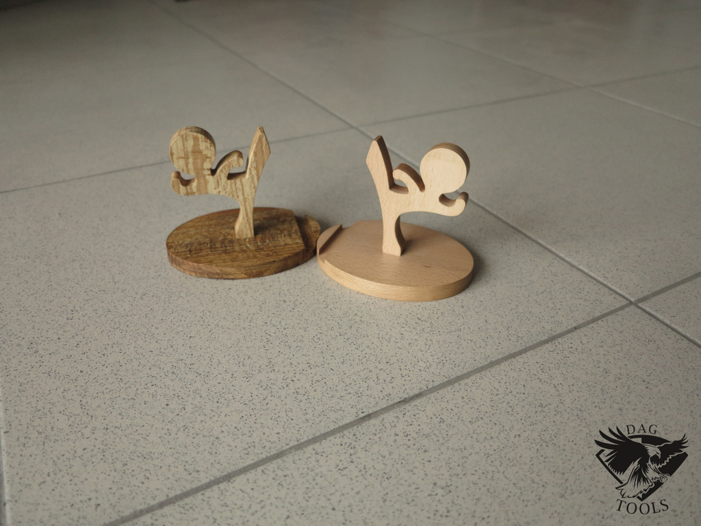

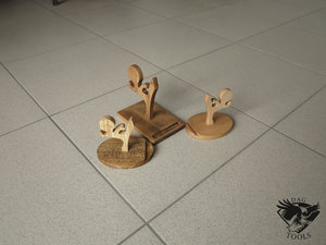

За долгое время отсутствия и простоя решил сваять человечика (подставку по тел).
Идея из инета.
Работа моя.
Материал Бук.
Покрытие Danish.

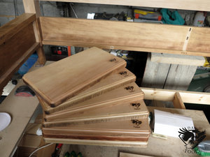

Добрый день!
Вроде как понеслось, пошли и заказы.
Как говорится, вошел во вкус...

А как Вы такие фигуры, типа человечка, крепите при обработке контура? Оставляете перемычки, что бы не вываливалась деталька или как?

trafbite писал(а):Оставляете перемычки, что бы не вываливалась деталька
Это самый простой способ для обрезки по контуру. Или двухсторонний скотч.

trafbite писал(а):А как Вы такие фигуры, типа человечка, крепите при обработке контура? Оставляете перемычки, что бы не вываливалась деталька или как?
Добрый день!
Хоть и с опозданием, был немного занят отвечу. Вы сами ответили на свой вопрос.
Самый оптимальный и надежный для меня это мостики (перемычки).

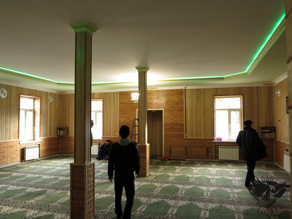

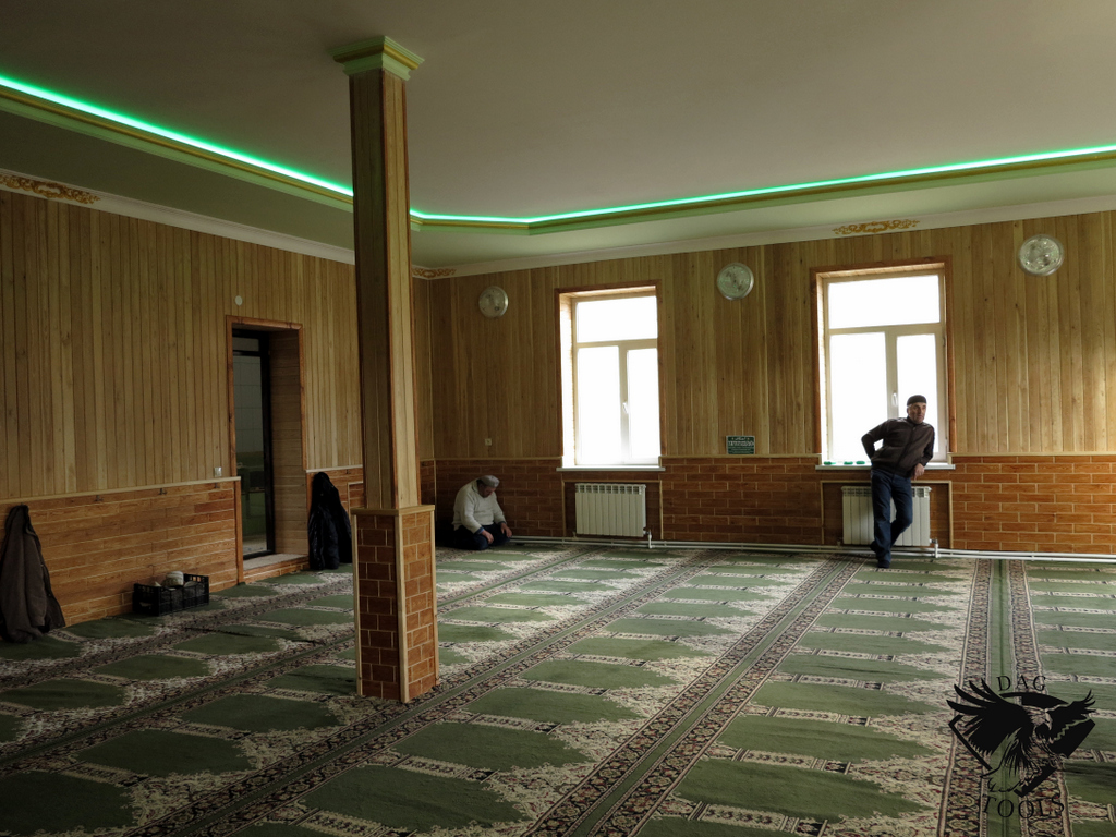

Был занят работами в Мечети (поселковая маленькая), так как все шло к завершению. Каждый занимался своим делом, и в итоге совместно был сдан очередной объект.
Было торжественное открытие, и прочее.
Немного фото с места боевых событий.
Материал ГРУША, возраст более 200 лет.
Покрытие масла OSMO и Danish.
