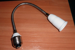

Давно был с нуля изготовлен светильник для токарного станка.
Всё начиналось с проблемой найти готовое, да и по сей день мало, что есть подобное в продаже, или есть но цена....
Итак понеслось... :hammer: :rasp: :pliers:
купил переходник или удлинитель с гибким "шлангом" всё удаляю "шланг" оставил

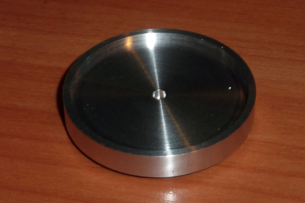

отрезаю, из остатка материала делаю 2ю деталь, дно\крышка плафона
85436257.jpg (21960 просмотров) <a class='original' href='./download/file.php?id=60425&mode=view' target=_blank>Загрузить оригинал (193.73 КБ)</a>
49753523.jpg (21960 просмотров) <a class='original' href='./download/file.php?id=60426&mode=view' target=_blank>Загрузить оригинал (163.91 КБ)</a>
50995923.jpg (21960 просмотров) <a class='original' href='./download/file.php?id=60427&mode=view' target=_blank>Загрузить оригинал (199.32 КБ)</a>
торцы после отрезания в чистовую
80011547.jpg (21960 просмотров) <a class='original' href='./download/file.php?id=60428&mode=view' target=_blank>Загрузить оригинал (155.79 КБ)</a>
82781438.jpg (21960 просмотров) <a class='original' href='./download/file.php?id=60429&mode=view' target=_blank>Загрузить оригинал (182.07 КБ)</a>

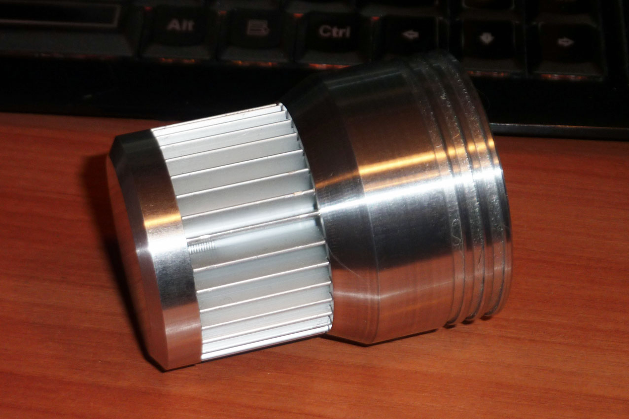

на радиаторе небольшой съем для сочленения с другими деталями
65161322.jpg (21960 просмотров) <a class='original' href='./download/file.php?id=60430&mode=view' target=_blank>Загрузить оригинал (181.98 КБ)</a>
детали почти готовы
71048674.jpg (21960 просмотров) <a class='original' href='./download/file.php?id=60431&mode=view' target=_blank>Загрузить оригинал (137.02 КБ)</a>
54401827.jpg (21960 просмотров) <a class='original' href='./download/file.php?id=60432&mode=view' target=_blank>Загрузить оригинал (136.37 КБ)</a>
79962364.jpg (21960 просмотров) <a class='original' href='./download/file.php?id=60433&mode=view' target=_blank>Загрузить оригинал (143.25 КБ)</a>
41132261.jpg (21960 просмотров) <a class='original' href='./download/file.php?id=60434&mode=view' target=_blank>Загрузить оригинал (148.45 КБ)</a>

Re: Светильник для станка
Рёбра радиатора можно было и не делать, эффект был-бы тот-же - они практически не работают, когда с торцов закрыты "крышками". :)
DeNew Lab
Сообщения: 442
Зарегистрирован: 09 июл 2015, 03:48
Репутация: 327
Настоящее имя: Даниил
Откуда: Москва, Зеленоград
Сообщение DeNew Lab »
UAVpilot писал(а):Рёбра радиатора можно было и не делать
Работают, физика этого проверена тепловизором, жаль фотки не сохранилось. А так же и 3Д моделирование распределение тепла было, и обычный цилиндр в место ребер отдавал меньше тепла, но отмечу, разница охлаждение с радиатором и без него при 3W светодиоде составила 36% а при 9W что планировалось поставить составила 28% это не 100% но и всё же вклад есть, главное температура на кристалле меньше, что важно. Я давно на "дядю" работал в разработке осветительных приборов с применением светодиодов и разработка корпусов и драйверов, по сему осведомлён в тонкостях, что и где работает и как верно построение, и пренебрегаю умышленно в сторону дизайна.
