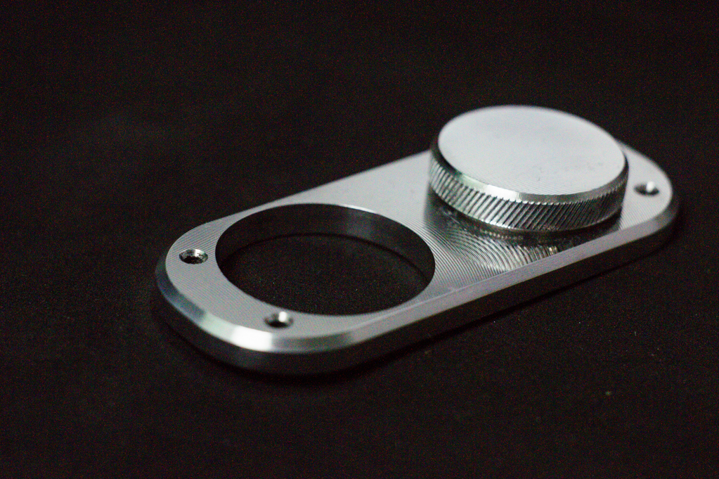

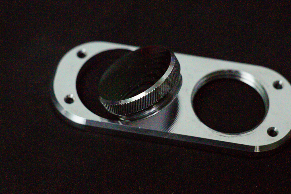

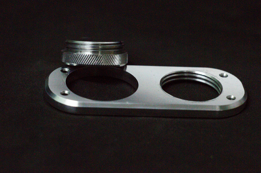

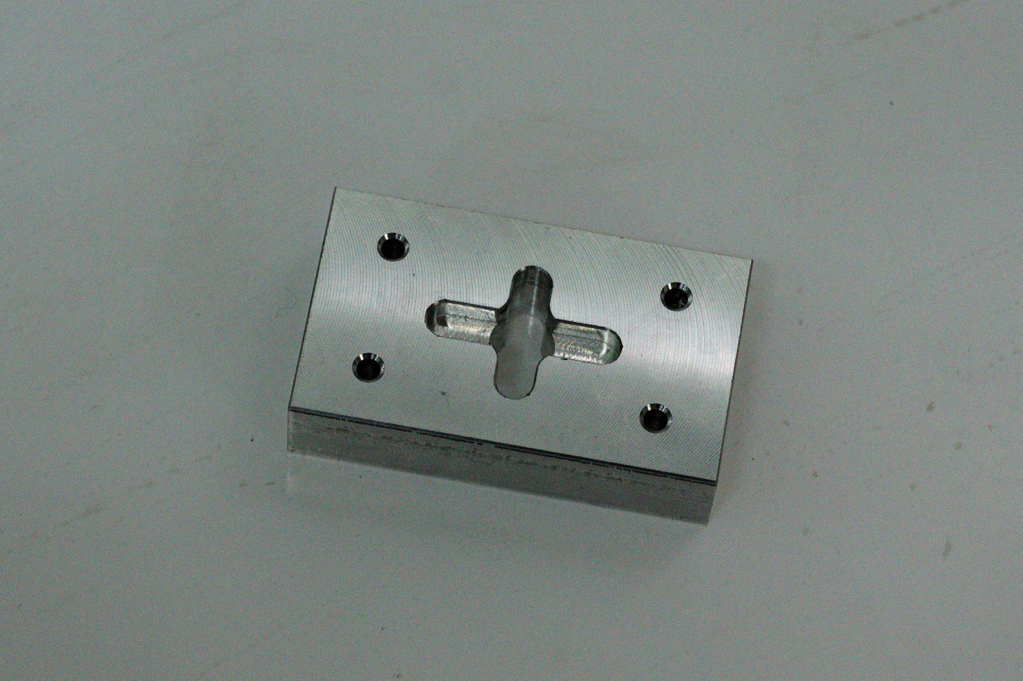

Д16Т.
По длинной стороне 65мм.
Всё фрезеровка, только накатка на токарнике.

Саша, очень красиво, как сталюка под хромом! Из под фрезы такая поверхность?
Re: Типа, мои изделия. :-)
Atom42 писал(а): Из под фрезы такая поверхность?
Надо еще грамотно уметь фоткать :)

Парни, немного полировано, на самом деле. Сильно не заморачивались, но чуть блеск навели. :-)
А если в целом, то подбором режимов добились блестящей поверхности.
Видны параллельные полосы немного, это специально так сделали. Скоростной головкой Д=50мм.
Atom42
Сообщения: 715
Репутация: 286
Настоящее имя: Денис
Откуда: Кемерово
Сообщение Atom42 »
ukr-sasha писал(а):Видны параллельные полосы немного, это специально так сделали. Скоростной головкой Д=50мм.
Если бы деталь немного повернуть и еще раз пройти, то наверное рисунок еще интересней бы получился или затрется предыдущий?
ukr-sasha
Сообщения: 3343
Репутация: 2181
Откуда: Киев, Украина
Сообщение ukr-sasha »
Atom42 писал(а):Если бы деталь немного повернуть и еще раз пройти, то наверное рисунок еще интересней бы получился или затрется предыдущий?
Во-первых, да затрется.
Во-вторых, если поперек детали делать проходы, то будут видны следы соединения траекторий. А нужна однородная поверхность.

ukr-sasha писал(а):Во-первых, да затрется.
Как бы не совсем. Подачу побольше и вперед. Можно классные ромбики делать. А если сделать типа летучки со спец резцом, то эти ромбики настолько классные выходят, что будто плоская накатка.

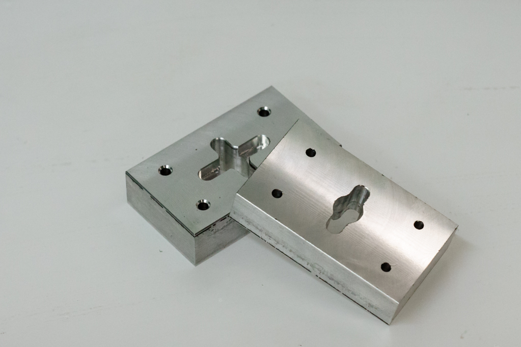

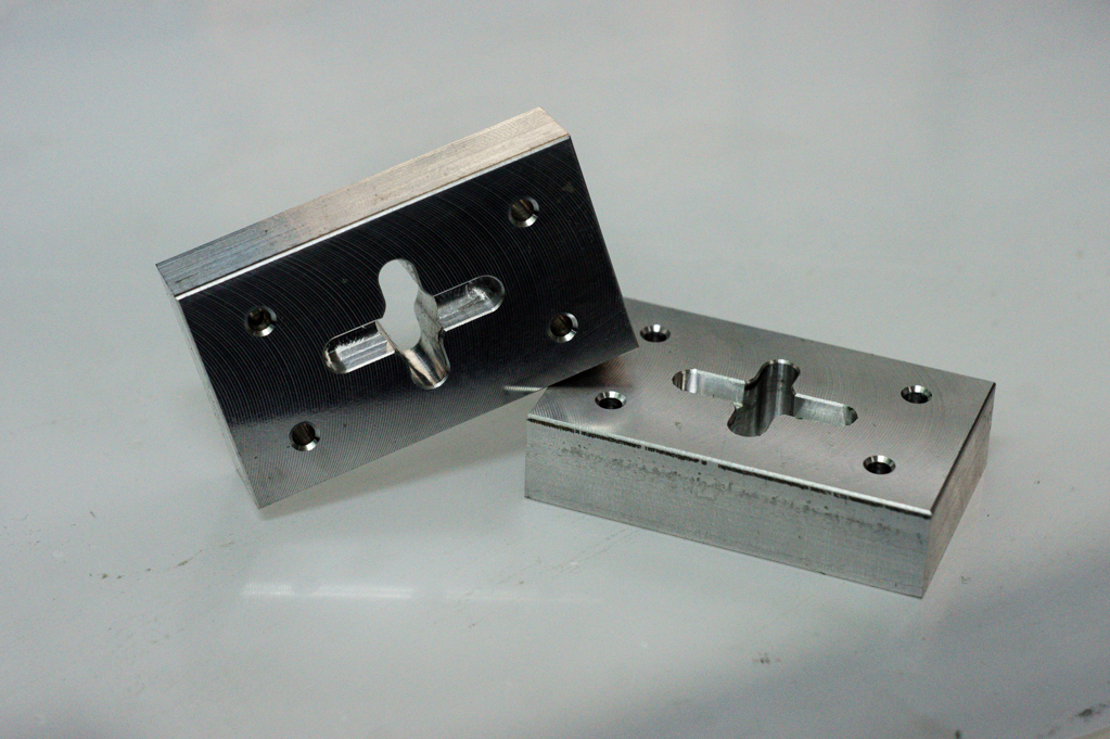

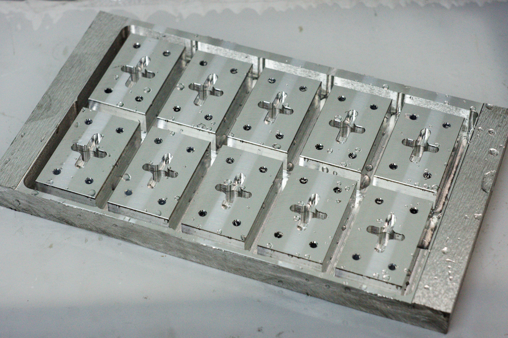

Очередной заказ.
Боковые полосы, это уже фреза затирала хвостовиком. Коротковата.
Материал В93Т.
Габариты деталей: 60х35х15.
Кстати, очень понравился в обработке.

Обработка второй стороны этих деталей:
https://youtu.be/XjtNoHrhUjs

ukr-sasha, а заготовка - прямо просто брусок?
ukr-sasha
Сообщения: 3343
Репутация: 2181
aegis писал(а):а чего не литье? прототип что ли делаете?
Х.з? Кто платит, тот заказывает музыку. :-)
ukr-sasha
Сообщения: 3343
Репутация: 2181
alexg-nn писал(а): а заготовка - прямо просто брусок?
2 бруска. ;-)
