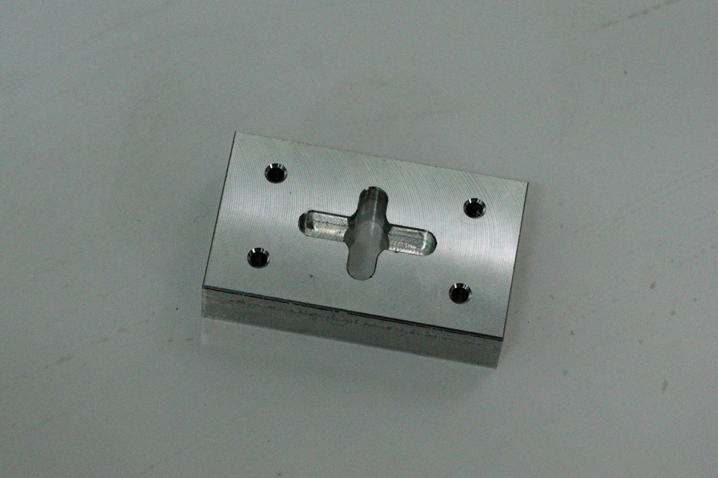

Д16Т.
По длинной стороне 65мм.
Всё фрезеровка, только накатка на токарнике.

Саша, очень красиво, как сталюка под хромом! Из под фрезы такая поверхность?
Re: Типа, мои изделия. :-)
Atom42 писал(а): Из под фрезы такая поверхность?
Надо еще грамотно уметь фоткать :)

Парни, немного полировано, на самом деле. Сильно не заморачивались, но чуть блеск навели. :-)
А если в целом, то подбором режимов добились блестящей поверхности.
Видны параллельные полосы немного, это специально так сделали. Скоростной головкой Д=50мм.

ukr-sasha писал(а):Видны параллельные полосы немного, это специально так сделали. Скоростной головкой Д=50мм.
Если бы деталь немного повернуть и еще раз пройти, то наверное рисунок еще интересней бы получился или затрется предыдущий?

Atom42 писал(а):Если бы деталь немного повернуть и еще раз пройти, то наверное рисунок еще интересней бы получился или затрется предыдущий?
Во-первых, да затрется.
Во-вторых, если поперек детали делать проходы, то будут видны следы соединения траекторий. А нужна однородная поверхность.

ukr-sasha писал(а):Во-первых, да затрется.
Как бы не совсем. Подачу побольше и вперед. Можно классные ромбики делать. А если сделать типа летучки со спец резцом, то эти ромбики настолько классные выходят, что будто плоская накатка.

john1987887 писал(а):А если сделать типа летучки со спец резцом, то эти ромбики настолько классные выходят, что будто плоская накатка.
Поделись фото фрезы и режимами. :-)

Давно не делал такую поверхность, но фреза где-то лежит. Завтра поищу. Режим надо подбирать. Если коротко, то обороты поменьше, подачу больше.
