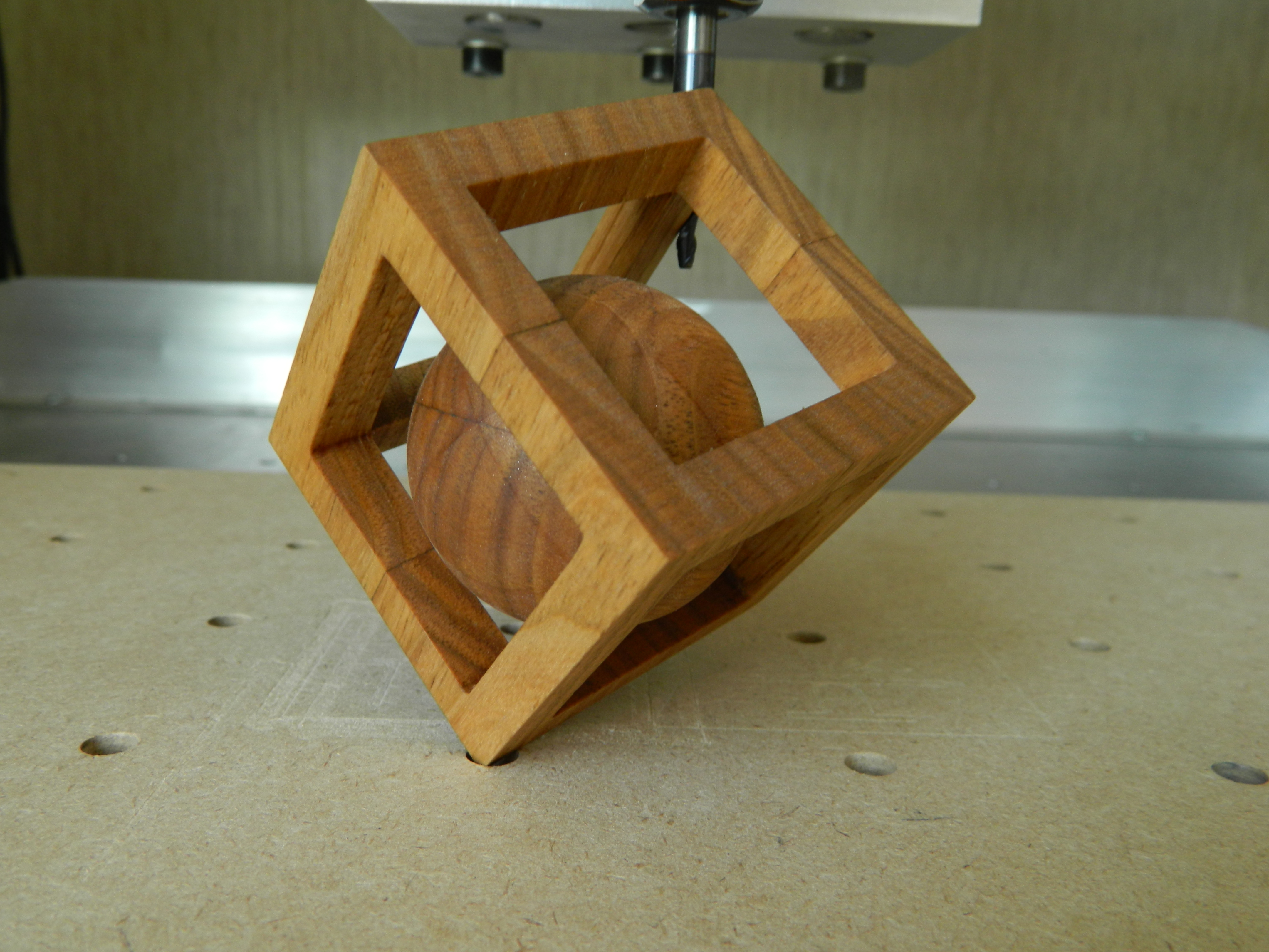

Остановился на довольно простом способе:
Кладу на станок кусок ламината,в нем делаю выборку глубиной не менее 1.5мм по размеру заготовки.Не меняя координат по Х и У вставляю заготовку в подготовленное для нее посадочное место и обрабатываю сначала одну сторону,затем переворачиваю и обрабатываю противоположную.
Сообщения: 3023
Re: не понимаю подскажите!!!
Din писал(а):Остановился на довольно простом способе:
Я таким макаром с шести сторон обрабатывал.
https://www.youtube.com/watch?v=EDRYpEdWaFk
