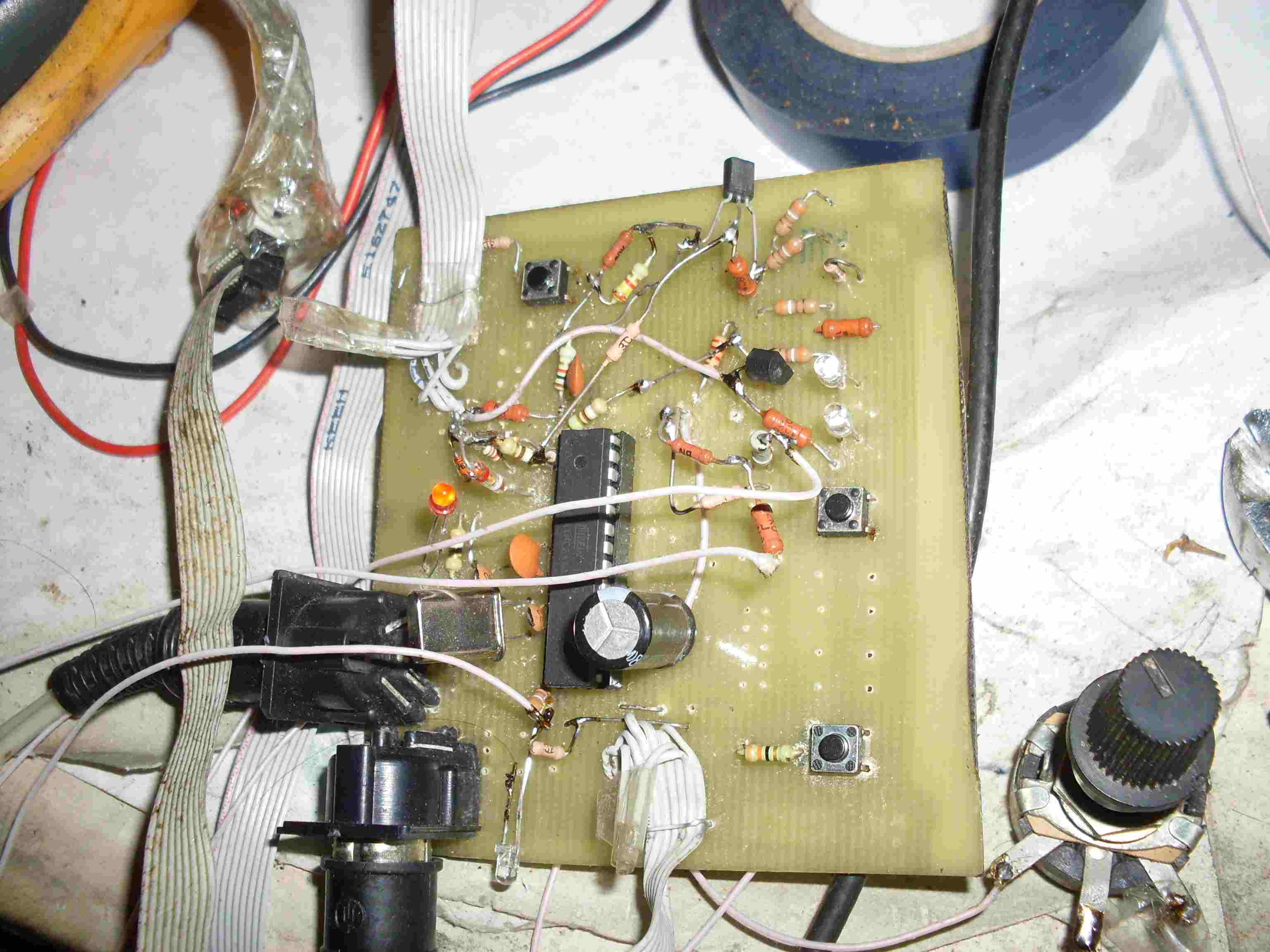

в LinuxCNC открывается и выполняется файл ездинья по сетке для скана и всё. прога работает с платкой на микроконтроллере Atmega8 которая выполняет функции АЦП,шлёт данные о положении XY на комп и выдаёт на ось Z компенсационные шаги.
также сделал установку Z на ноль так как было очень просто реализовать(пару кнопок, резисторов и одна строчка в программе МК добавилась)
исходники и прошивка микроконтроллера http://webfile.ru/a7f0b5fdeb77f8c952442b355b7c33c2
порядок работы примерно такой - генерится файл ездинья для скана - вводится в проге(та что написал под линукс) ширина длина поля жмётся кнопка File. затем жмётся кнопка Zero(установка на ноль) и кнопка SCAN.после этого в LinuxCNC открывается этот файл в 2 клика(файл я генерю прямо в директории где по умолчанию смотрит LinuxCNC ).жмётся кнопка выполнения файла. после того как поездило. в проге на линуксе жмётся кнопка STOP и Correction. дальше можно открывать файл фрезировки в LinuxCNC и работать.
вот фото платки http://webfile.ru/f1c72f27891e4b02c963b1a38655c296
на ней 2 транзистора с обвязкой и стабилитронами это замена max232 а переменный резистор выставляет напряжение с которым сравнивает АЦП.
шаги на ось Z динамически подмешиваются к тем что идут с EMC. сигналы степдир идут от ЛПТ к МК а МК уперенаправляет их Z и подмешивает шаги коррекции.калибровка корректора делается так - жмётся в проге кнопка start calibr, подсовывается под датчи лезвие затем stop calibr и всё. но я это обычно не делаю так как примерно постоянная величина чувствительности датчика.
