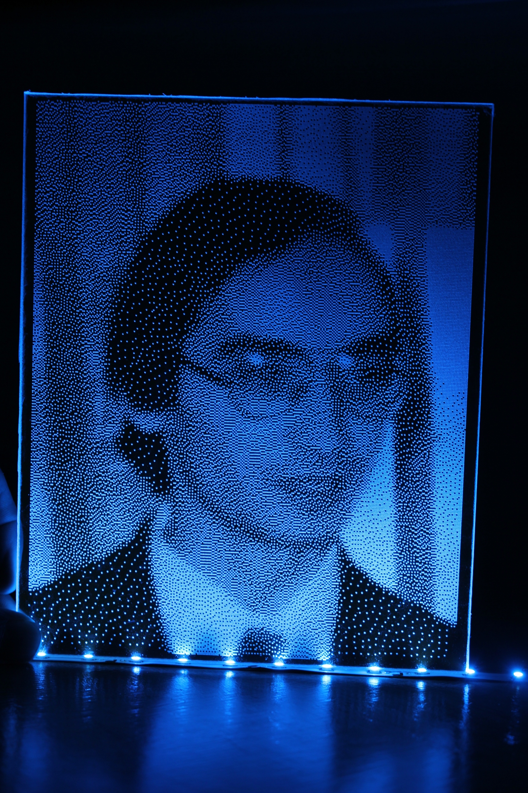

А это я собственной персоной, правда, помоложе - год где-то третий ... четвертый.
Исходная фотка была не очень, скан с большим разрешением с обычного отпечатка, поэтому на вырезанном фрагменте и зерно, и нерезкость, но вроде ничего так вышло :) Ну и, подставку еще не сделал.

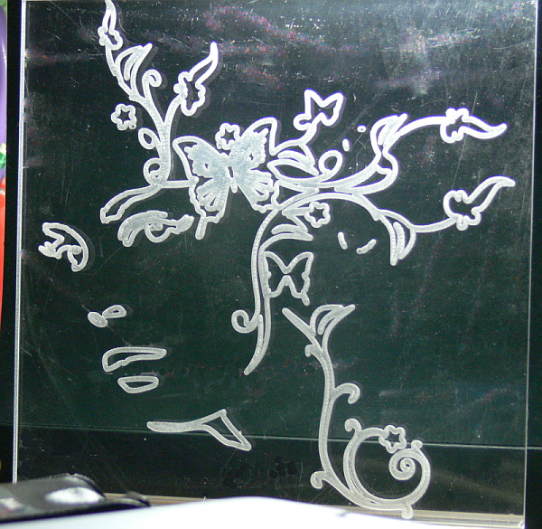

P1010628_новый размер.JPG (10842 просмотра) <a class='original' href='./download/file.php?id=25613&sid=f0ed3aca1c06c94e7ffb73a557561fb8&mode=view' target=_blank>Загрузить оригинал (164.42 КБ)</a>
Станком не зарабатываю а балуюсь в качестве хобби.
Первая проба акрилайта.
Поликарбонат 5мм (остаток, менял в лодке стекло)
V-гравер 30градусов, глубина обработки 1мм

Классно, только вот свет до верха не доходит :( Возможно, стекло стоит немного с наклоном по отношению к светодиодам.

Или стоит стекло при обработке располагать немного под углом к столу, чтоб глубина гравировки увеличивалась к верхнему торцу.

на картинке из сообщения 27 свет не доходит, так как глубина гравировки одинакова. Свет просто сто пятьдесят раз утыкается в грани нижестоящиж одуванчиков
