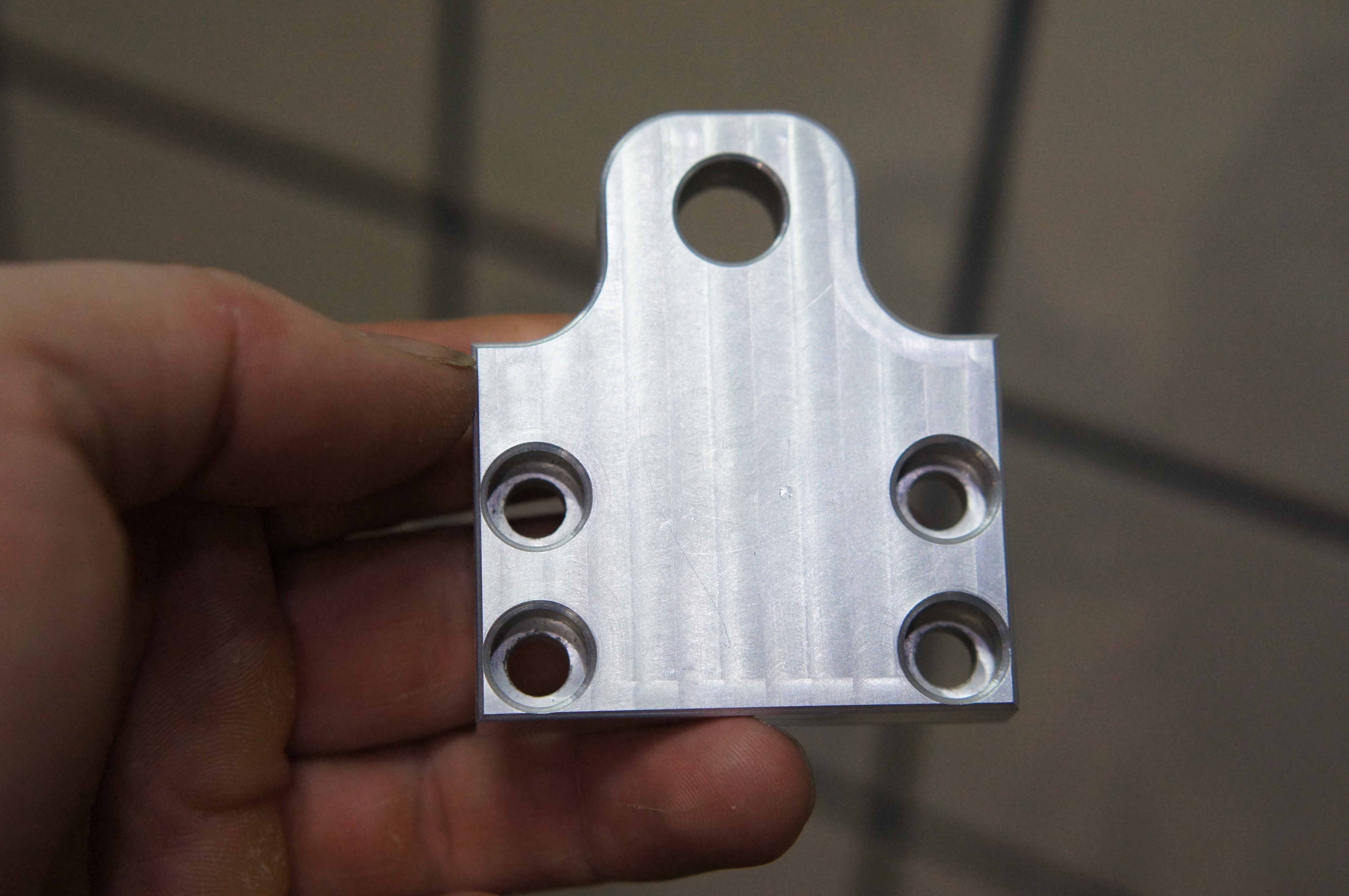

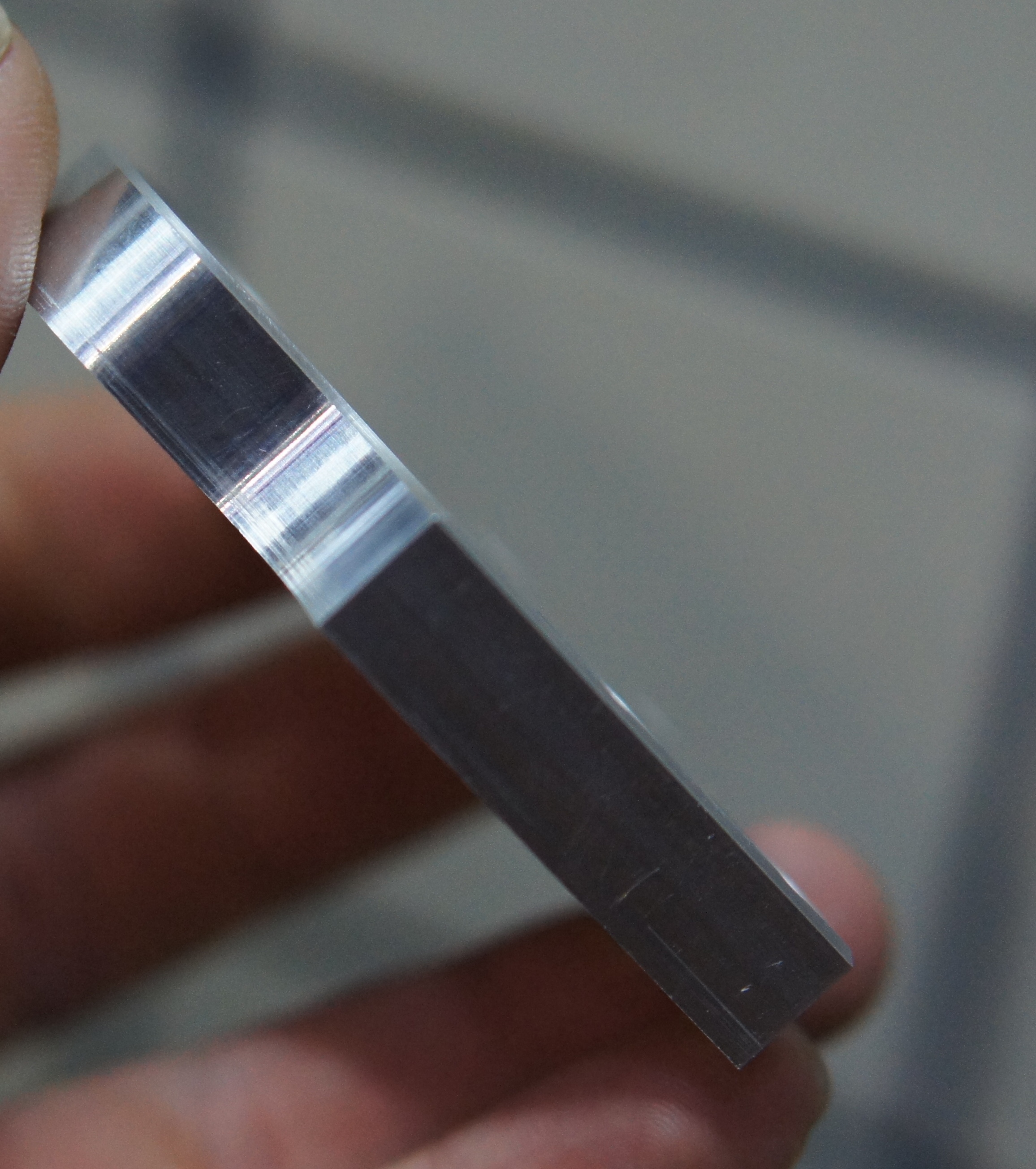

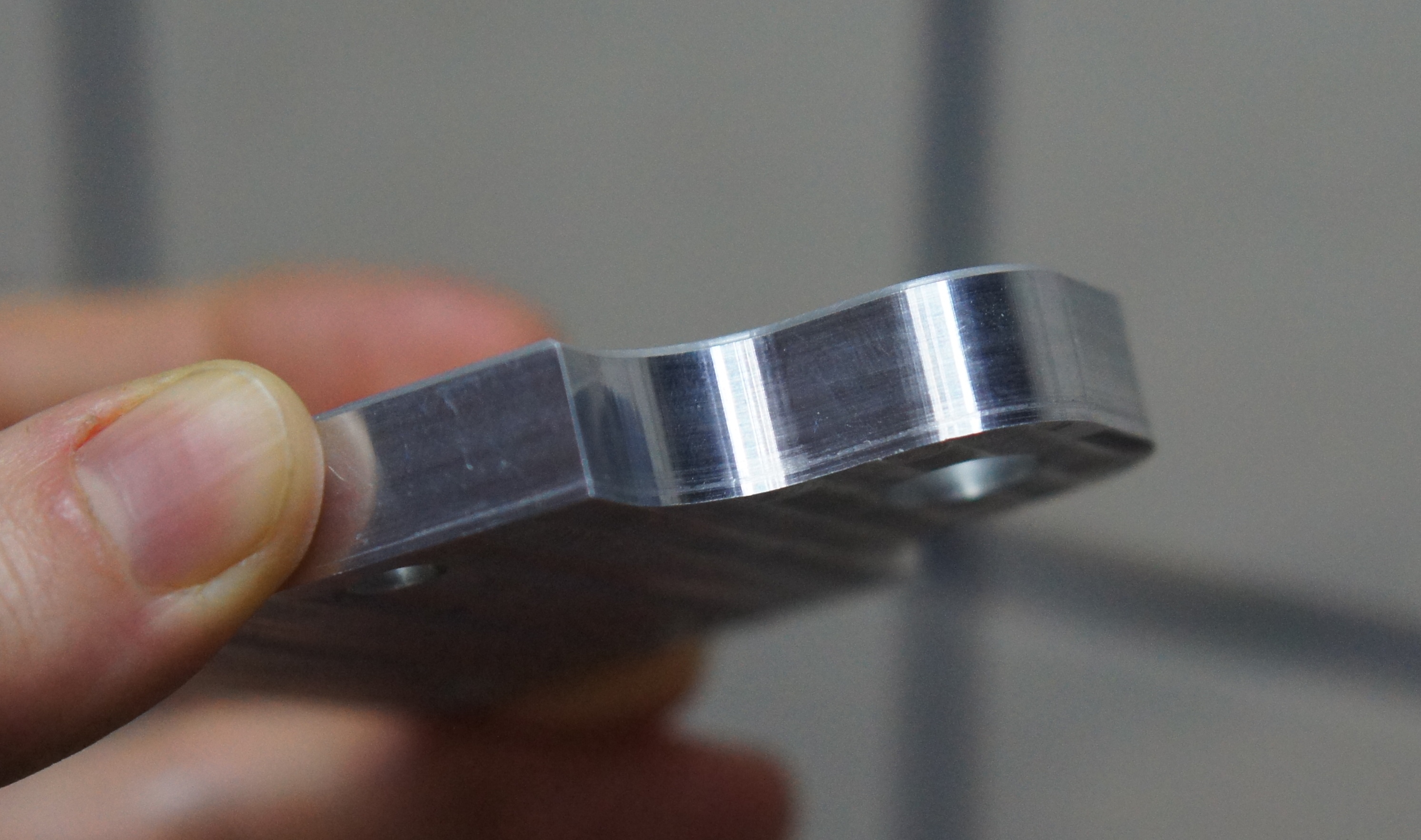

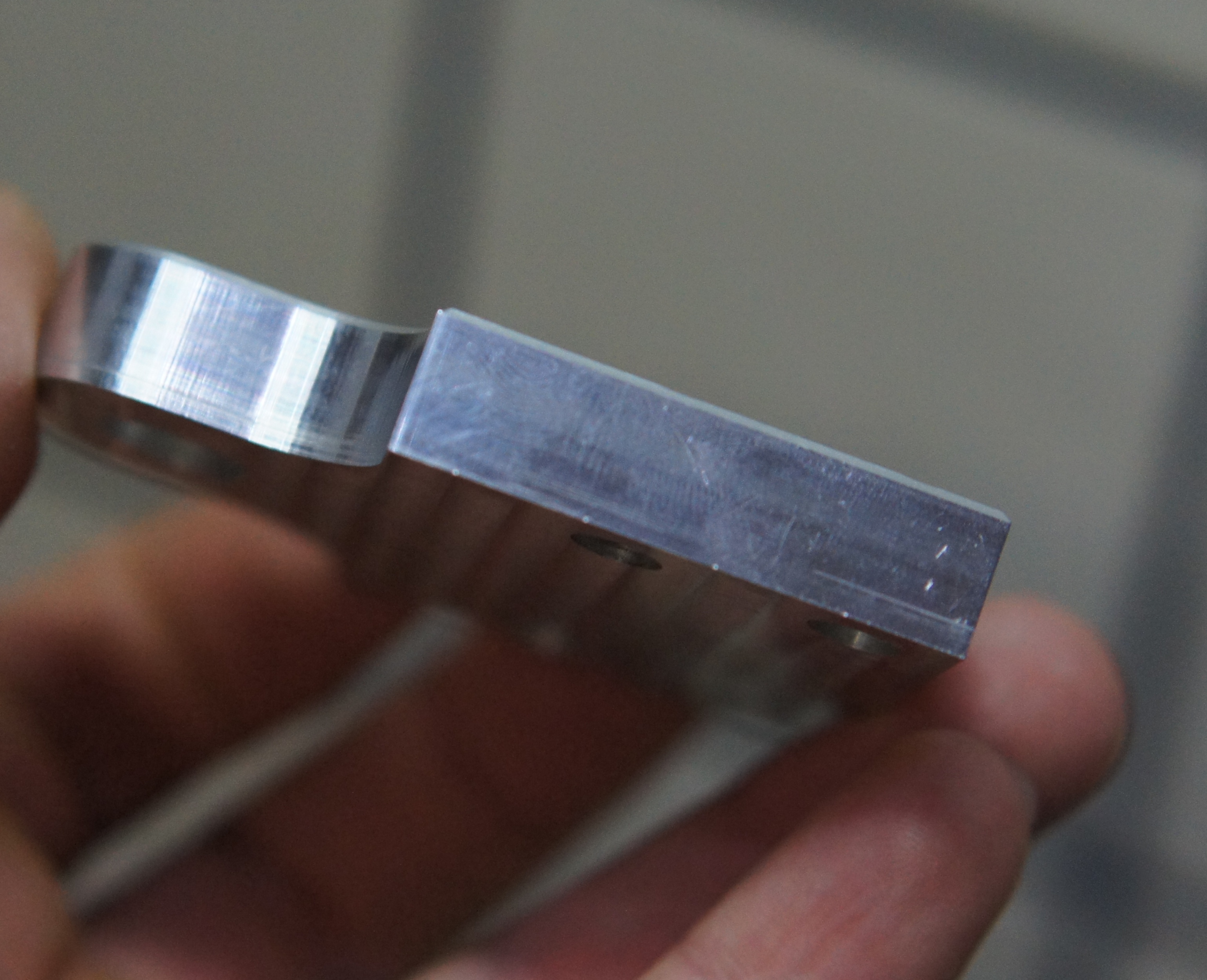

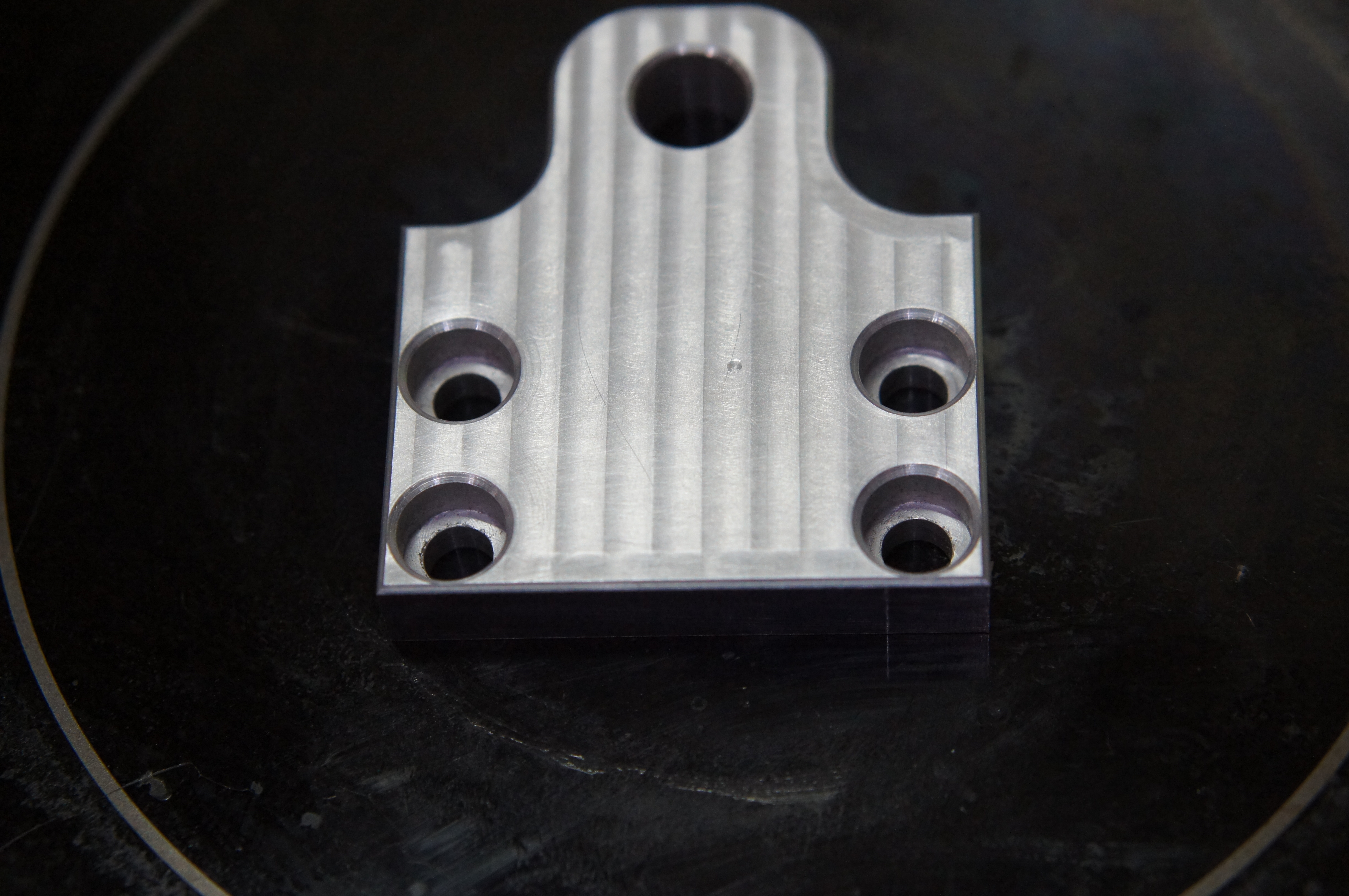

ну что, вот и настало это волнительное время первой стружки!))
Снимал на телефон, так что качество не очень.
Попозже как отъюстирую и настрою станочек окончательно сниму видос обработки на нормальную камеру...
Пильнул крепежную детальку для концевика по оси Х.
Шаговики нормально ездят до 4700 мм/мин, далее уже не вывозят - идет срыв. Так что скорость максимальную ограничил 4500мм/мин, на моем поле вполне терпимо.
На видео глубина за проход 0,5 мм, обороты 15000, фреза 6 мм трехзаходная по алюминию, подача 20 мм/сек (эти параметры задал арткам по умолчанию для фрезы по алюминию 6 мм, я только уменьшил глубину съема). Материал - сырой Д16.
Режим поставил щадящий, ибо первая стружка)) По ощущениям станок детали как будто не заметил...
https://www.youtube.com/watch?v=S1CCzBE5Jt0
Но под конец фрезеровки фреза все же чуть подзабилась, изменился звук и чистота поверхности стала чуть хуже.
Несколько фоток поверхностей детальки:
DSC07024.JPG (3865 просмотров) <a class='original' href='./download/file.php?id=128346&mode=view' target=_blank>Загрузить оригинал (3.63 МБ)</a>
DSC07025.JPG (3865 просмотров) <a class='original' href='./download/file.php?id=128347&mode=view' target=_blank>Загрузить оригинал (1.23 МБ)</a>
DSC07026.JPG (3865 просмотров) <a class='original' href='./download/file.php?id=128348&mode=view' target=_blank>Загрузить оригинал (3.97 МБ)</a>
DSC07027.JPG (3865 просмотров) <a class='original' href='./download/file.php?id=128349&mode=view' target=_blank>Загрузить оригинал (1.35 МБ)</a>
DSC07028.JPG (3865 просмотров) <a class='original' href='./download/file.php?id=128350&mode=view' target=_blank>Загрузить оригинал (1.71 МБ)</a>
Вопрос такой: что за параметр в настройке контроллера отвечает за снижение скорости в углах? На моей детали "округлости" можно было пройти и побыстрее, не снижая скорость так сильно.

еще осталось достаточно работы: надо сделать нормальный алюминиевый стол, поставить концевики, настроить хомление, завести аварийный стоп в ЧПУ, провести юстировку...

sima8520 писал(а):Вроде отлично фрезерует и поверхность хорошая
да, не ожидал даже получить подобную поверхность при первой стружке))
сегодня попробовал постпроцессор для арткама с круговой интерполяцией, так теперь повороты проходит резвее и рез еще чуть лучше получается.
