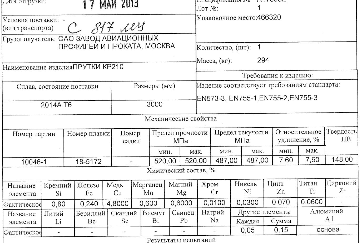

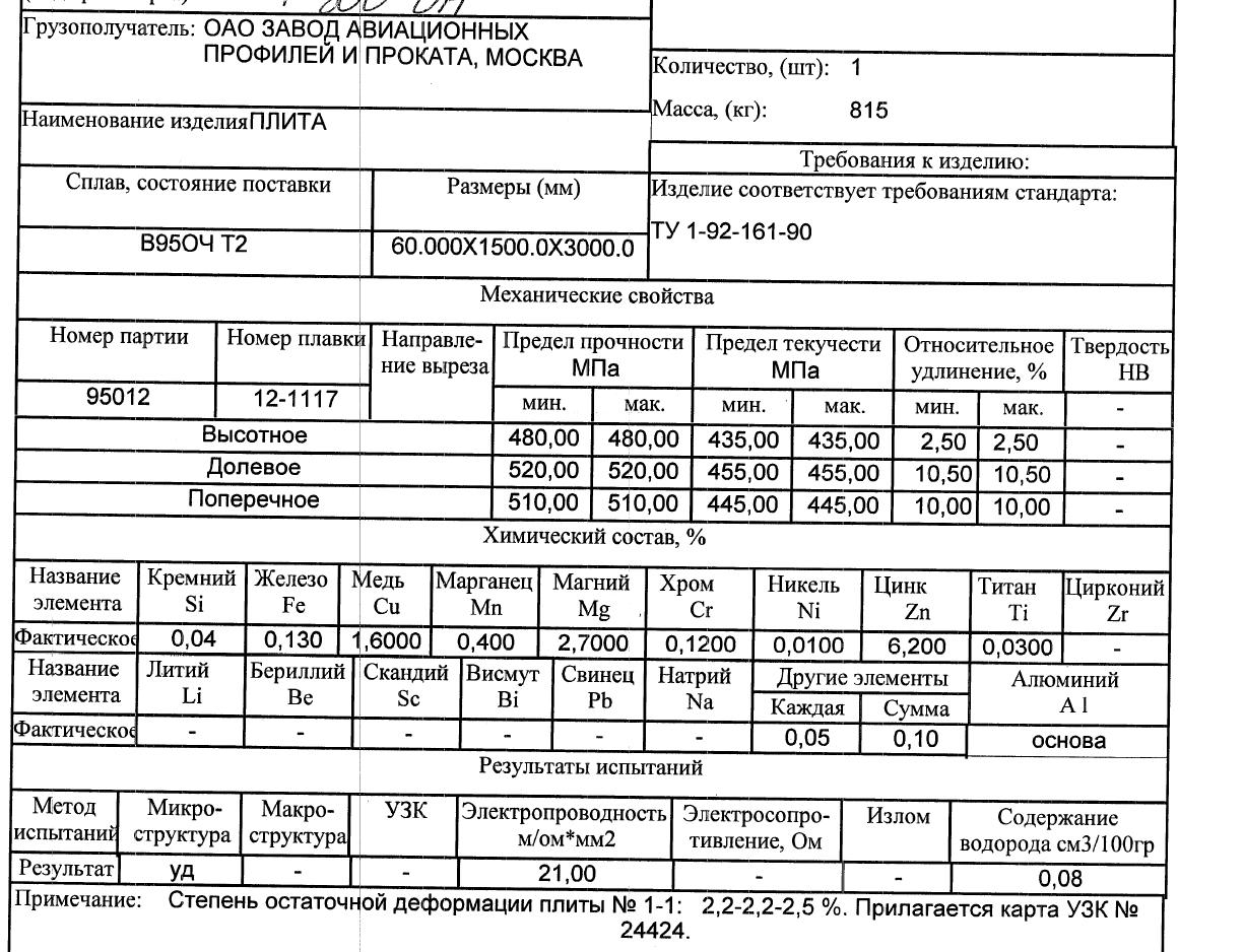

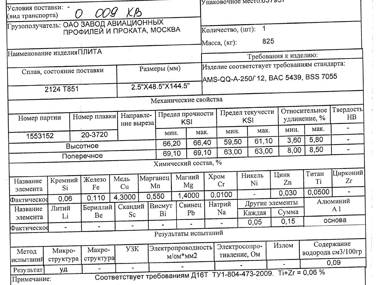

Низкие поводки не из-за марки, а от технологии изготовления.
АК4-1Т1 и АК4-1Т редко встречал, в основном у нас на складе. Да и АК4-1ЧТ примерно так же.
Прочность при комнатной температуре у группы "Д16" и "АК4-1" с "Т" действительно близка.
Смотрите на сертификаты.

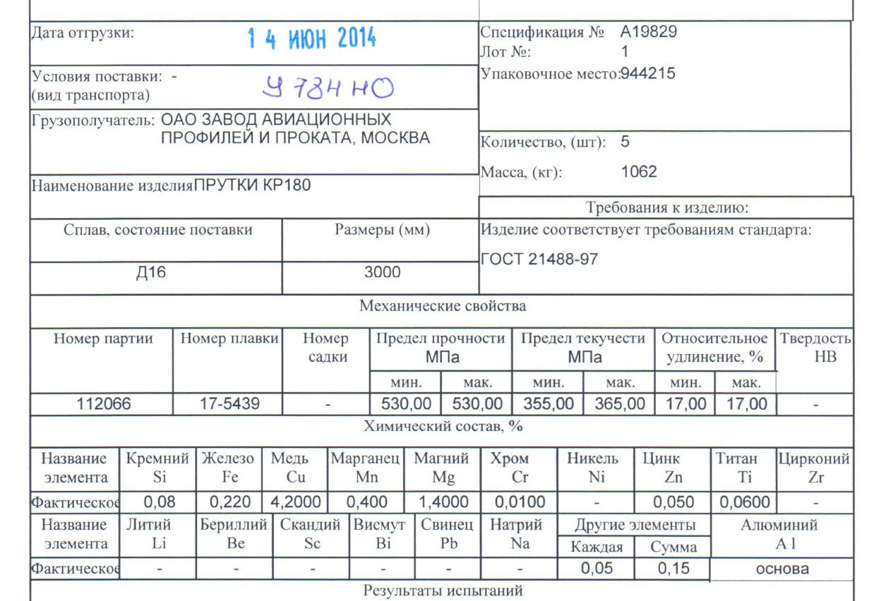

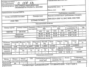

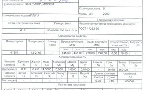

Страничка из паспорта на плиту АК4-1ЧТ 55мм:
ак4-1чт_№55_26085_атп (6).pdf
(169.64 КБ) 339 скачиваний

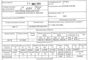

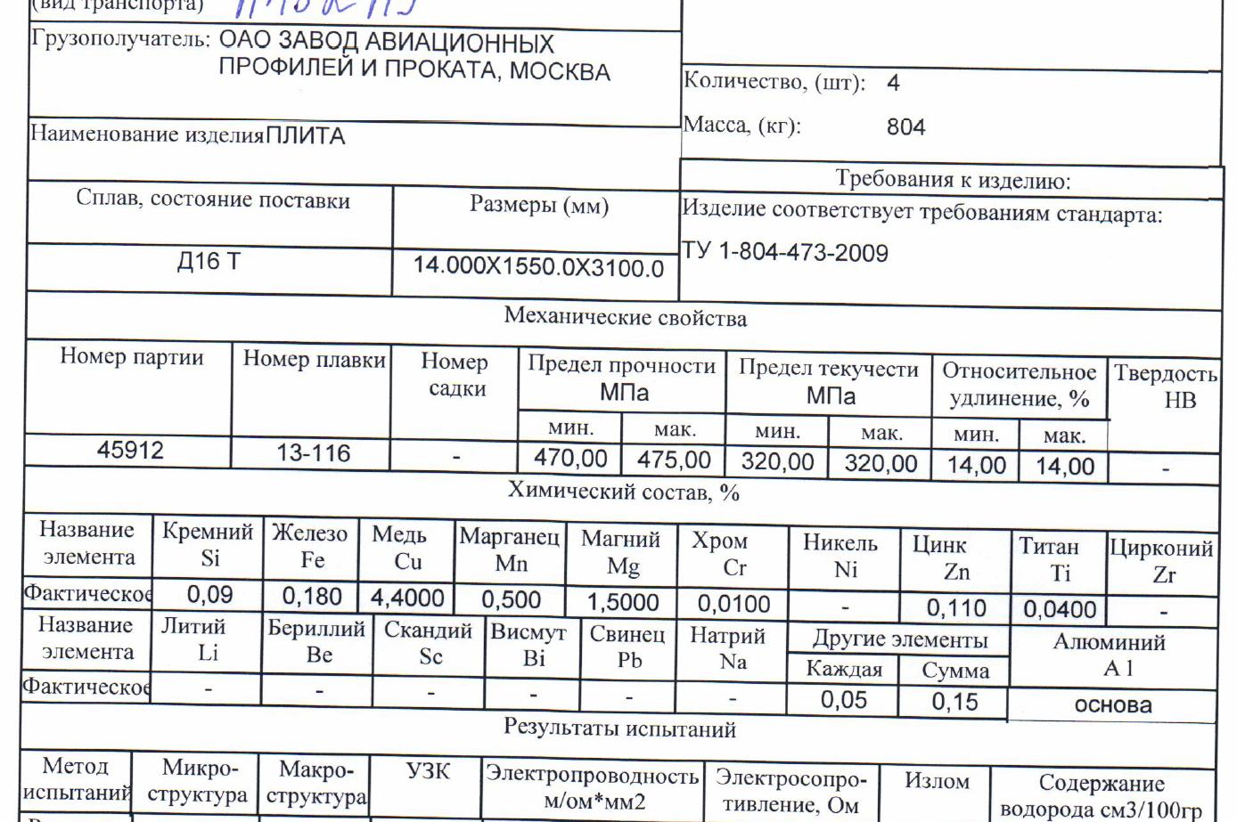

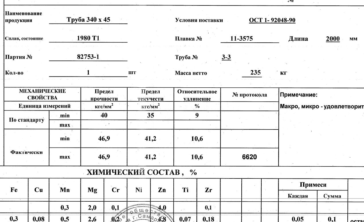

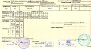

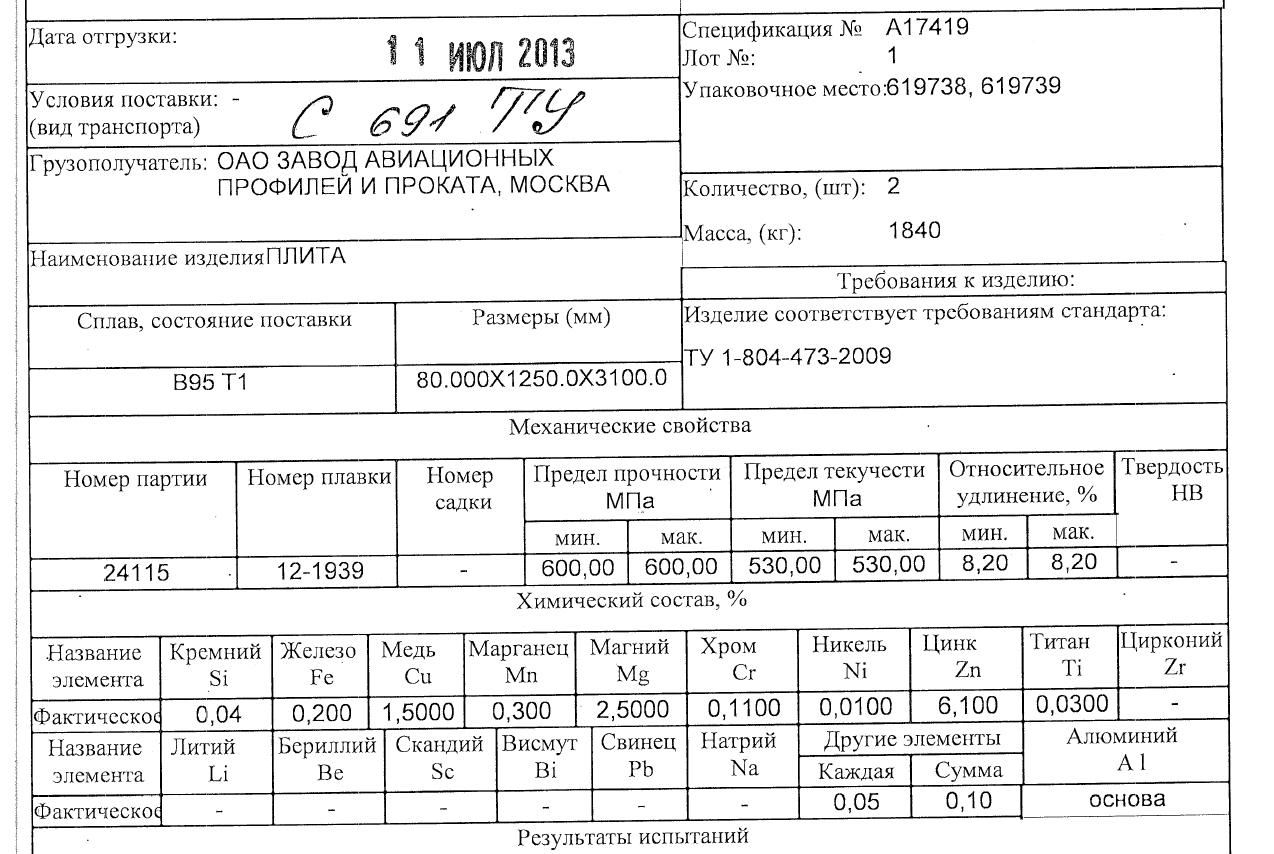

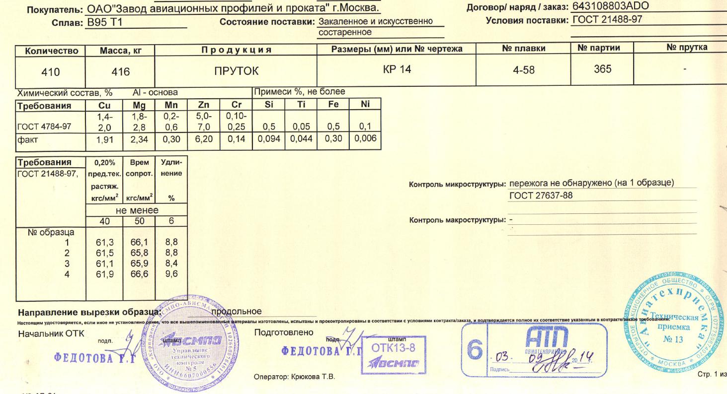

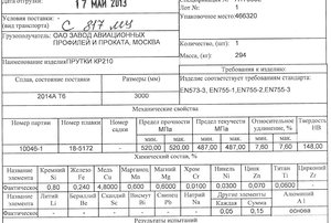

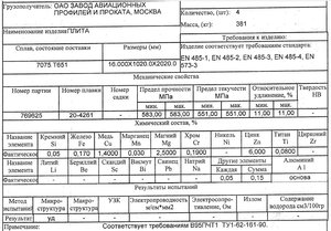

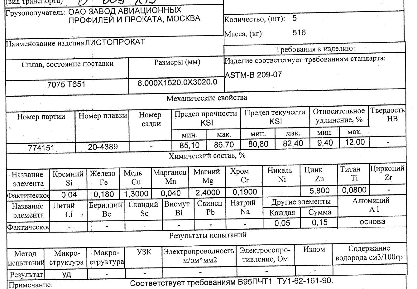

Группа В95:
ПЛИТА В95Т1 80мм.jpg (4707 просмотров) <a class='original' href='./download/file.php?id=105352&mode=view' target=_blank>Загрузить оригинал (191.88 КБ)</a>
В95Т1 пруток Ф14мм.jpg (4707 просмотров) <a class='original' href='./download/file.php?id=105353&mode=view' target=_blank>Загрузить оригинал (168.09 КБ)</a>
ПЛИТА В95ОЧТ2 =60мм.jpg (4707 просмотров) <a class='original' href='./download/file.php?id=105354&mode=view' target=_blank>Загрузить оригинал (230.64 КБ)</a>
Труба 1980Т1 Ф340х45.jpg (4707 просмотров) <a class='original' href='./download/file.php?id=105355&mode=view' target=_blank>Загрузить оригинал (126.77 КБ)</a>
ЛИСТ 7075Т651_10мм.jpg (4707 просмотров) <a class='original' href='./download/file.php?id=105356&mode=view' target=_blank>Загрузить оригинал (265.51 КБ)</a>
ЛИСТ 7075Т651 8мм.jpg (4707 просмотров) <a class='original' href='./download/file.php?id=105357&mode=view' target=_blank>Загрузить оригинал (251.08 КБ)</a>

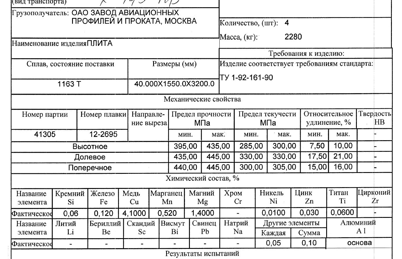

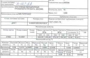

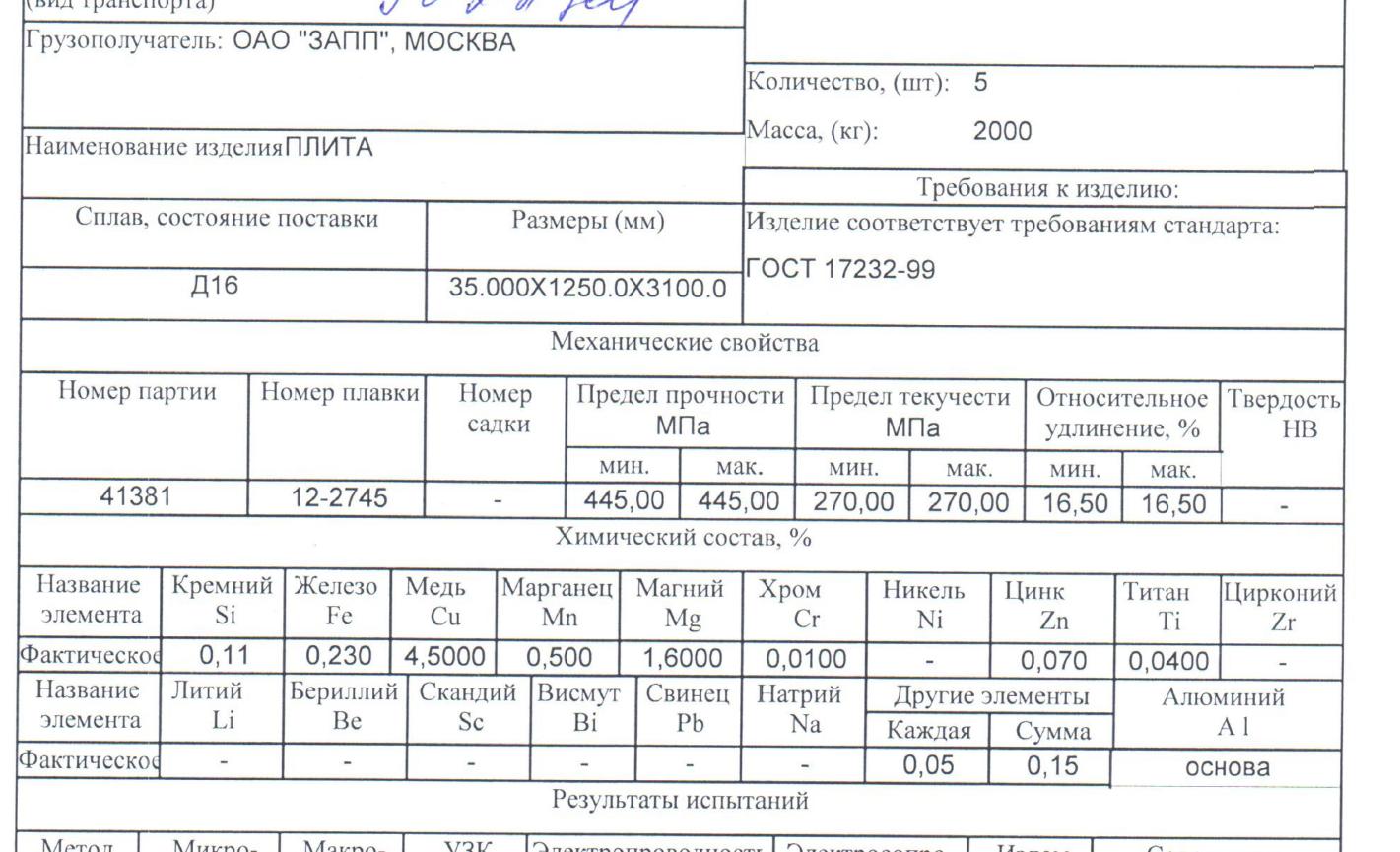

Группа Д16:
ПЛИТА Д16 =35мм.jpg (4707 просмотров) <a class='original' href='./download/file.php?id=105358&mode=view' target=_blank>Загрузить оригинал (160.12 КБ)</a>
ПРУТОК Д16 Ф180мм.jpg (4707 просмотров) <a class='original' href='./download/file.php?id=105359&mode=view' target=_blank>Загрузить оригинал (147.56 КБ)</a>
Плита Д16Т =14мм.jpg (4707 просмотров) <a class='original' href='./download/file.php?id=105360&mode=view' target=_blank>Загрузить оригинал (209.16 КБ)</a>
ДИСТ Д16Т =8мм.jpg (4707 просмотров) <a class='original' href='./download/file.php?id=105361&mode=view' target=_blank>Загрузить оригинал (177.09 КБ)</a>
ПЛИТА 2124Т851 63.5мм.jpg (4707 просмотров) <a class='original' href='./download/file.php?id=105362&mode=view' target=_blank>Загрузить оригинал (233.26 КБ)</a>
Пруток 2014АТ6_Ф210.jpg (4707 просмотров) <a class='original' href='./download/file.php?id=105363&mode=view' target=_blank>Загрузить оригинал (222.36 КБ)</a>
1163Т плита 40мм.jpg (4707 просмотров) <a class='original' href='./download/file.php?id=105364&mode=view' target=_blank>Загрузить оригинал (232.65 КБ)</a>

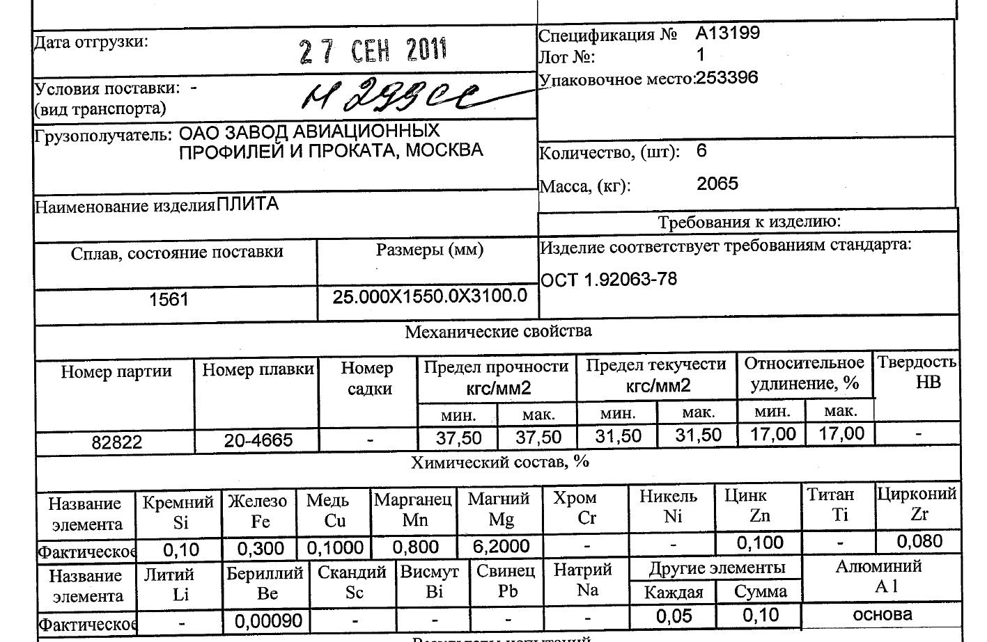

Группа АМГ6:
1561_ПЛИТА 25мм.jpg (4707 просмотров) <a class='original' href='./download/file.php?id=105365&mode=view' target=_blank>Загрузить оригинал (242.08 КБ)</a>
Приз: кубик Д16Т 100х100х100мм-1 шт., тому кто первый объяснит, почему в приведённых мною документах на плиты Д16 без "Т", мехсвойства идентичны плите Д16Т.

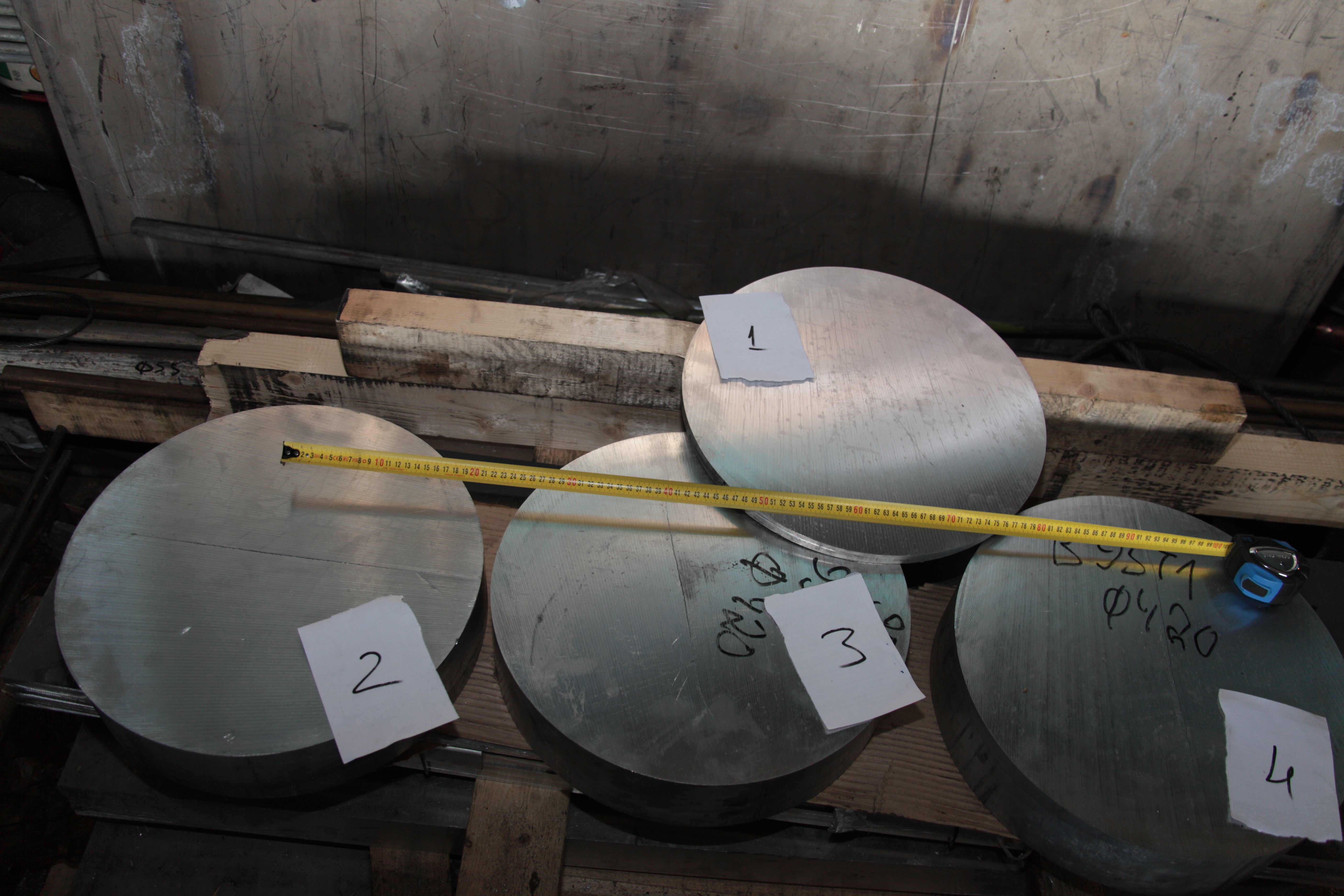

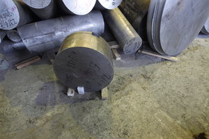

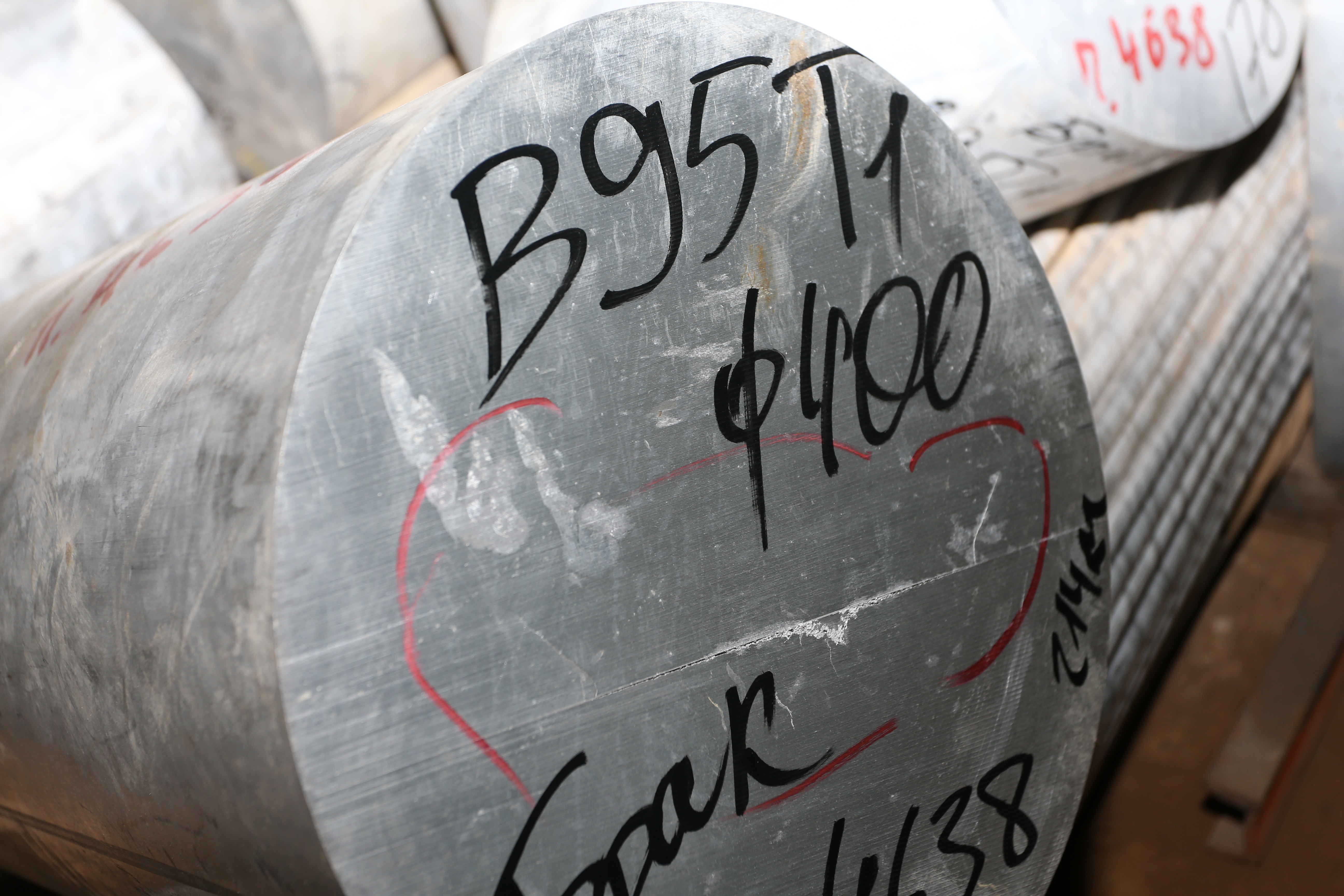

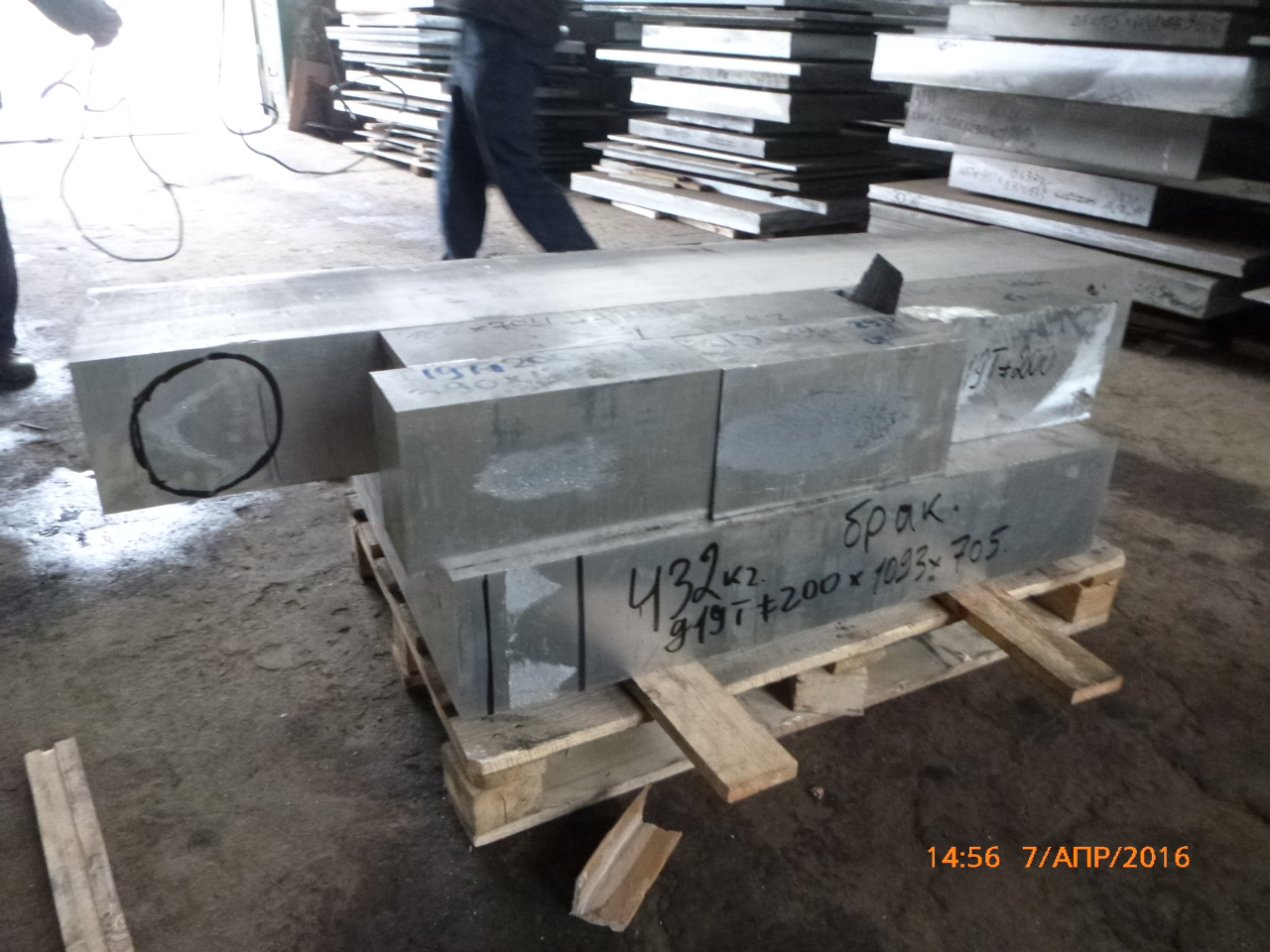

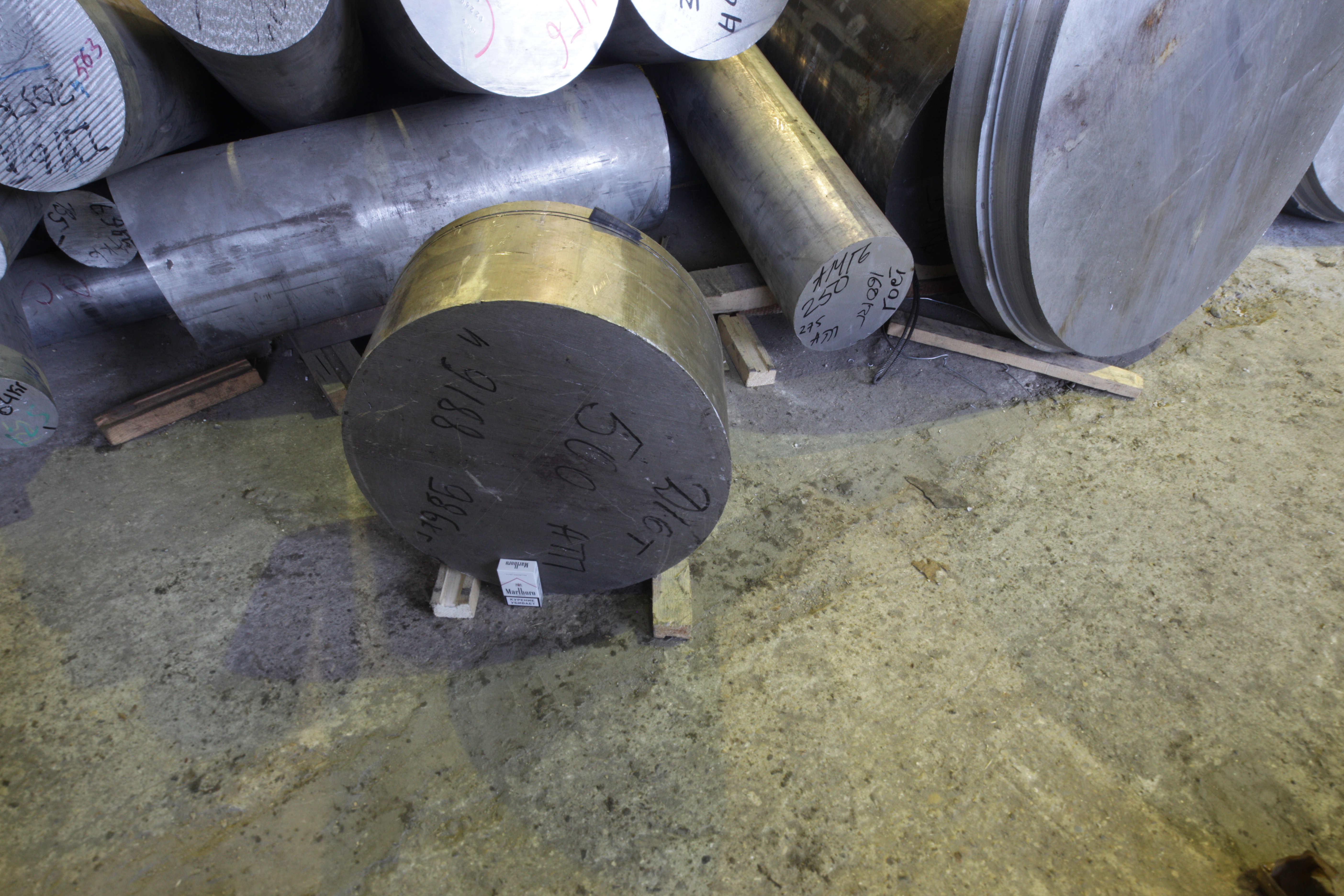

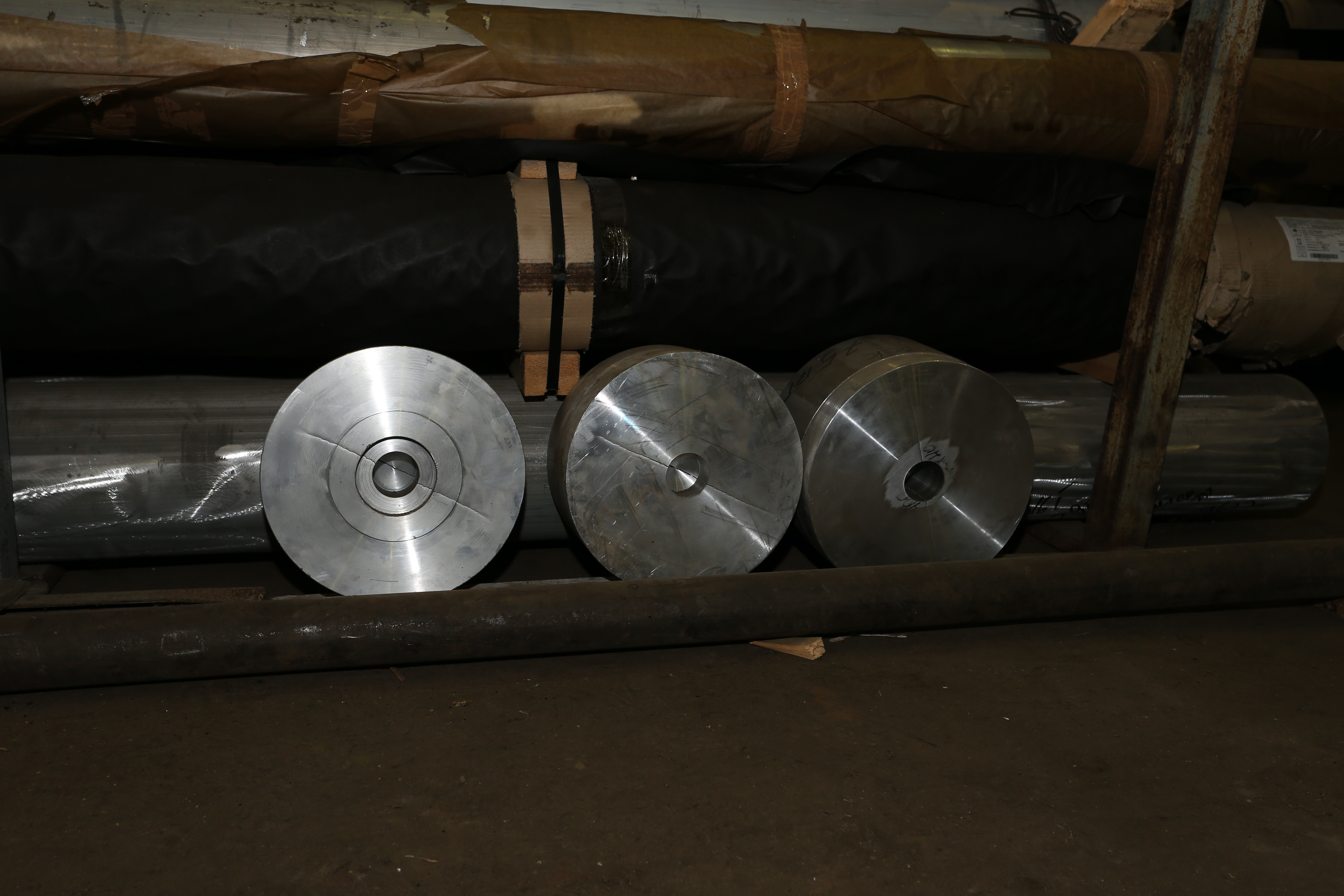

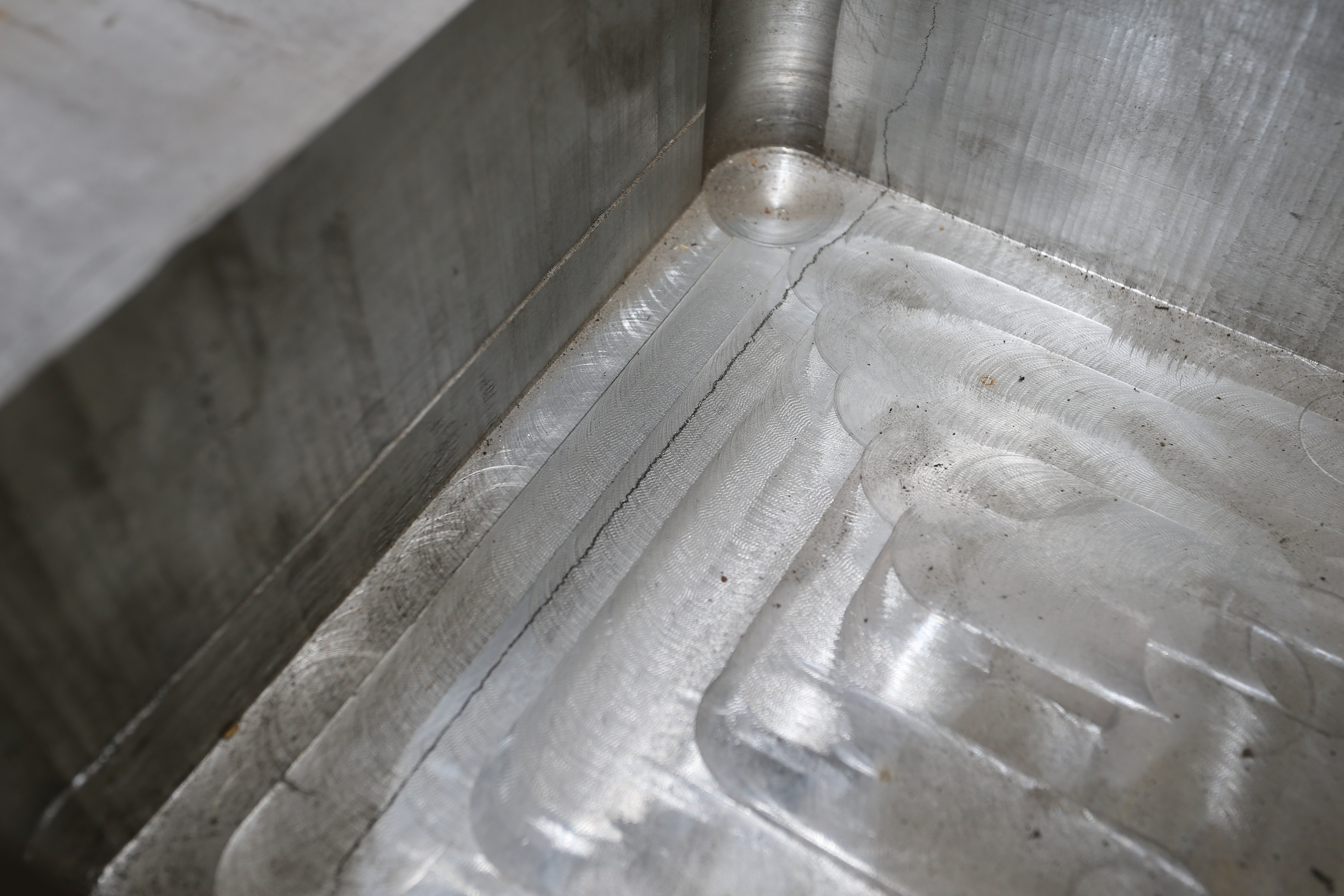

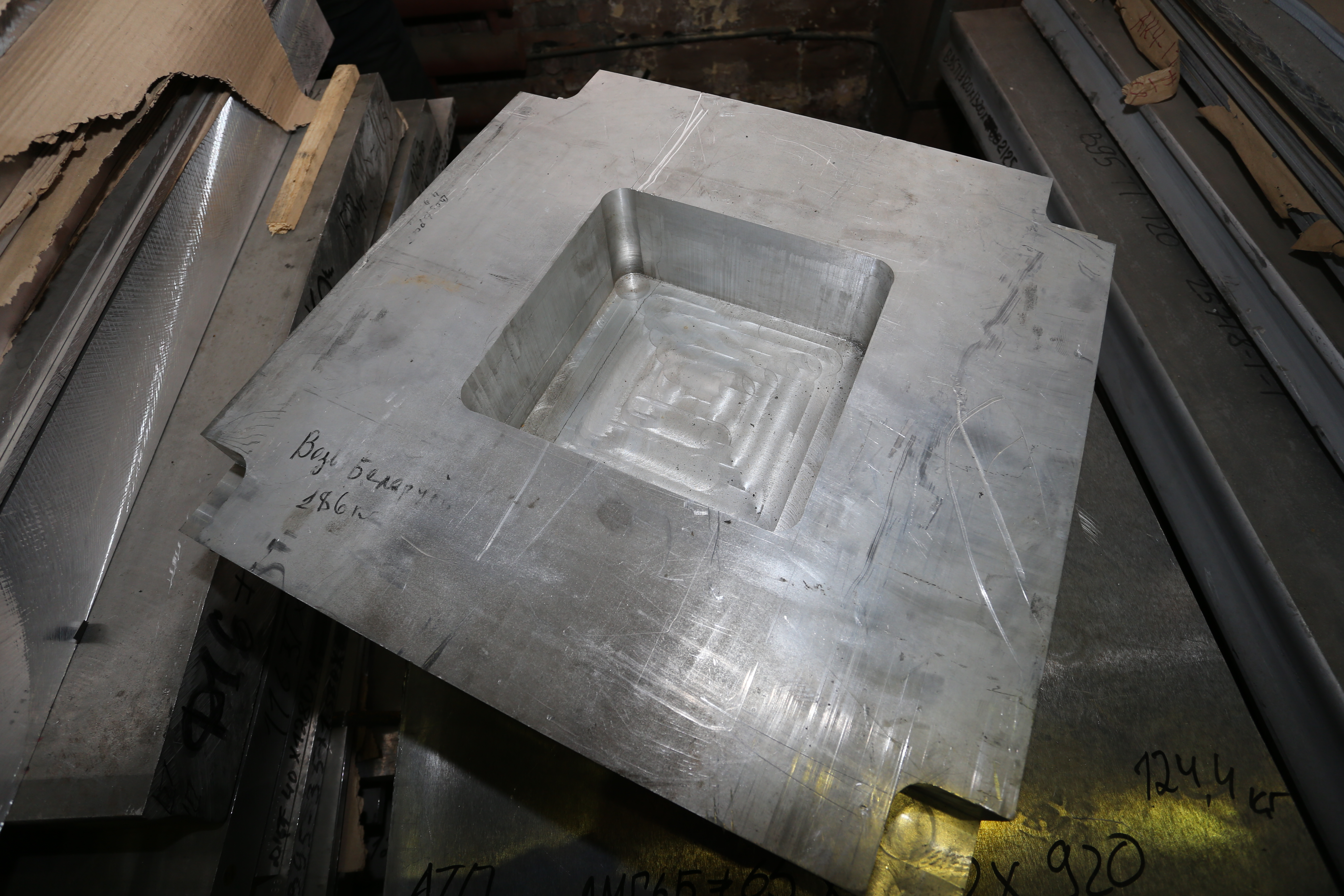

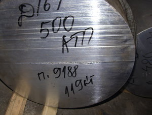

Umnik писал(а):Низкие поводки не из-за марки, а от технологии изготовления." - я так понимаю, имеется ввиду технологичность изготовления самой плиты? Или же вы о режимах/технологии обработки заготовки на станке?
1. Материалы для авиации и для ширпотреба... (понятно)
2. Направление волокон и термичка, правка, везение и расположение в плите-- всё важно.
3. Неравномерность съёма.
4. Толщины стенок.
5. Сами вн. напряжения.

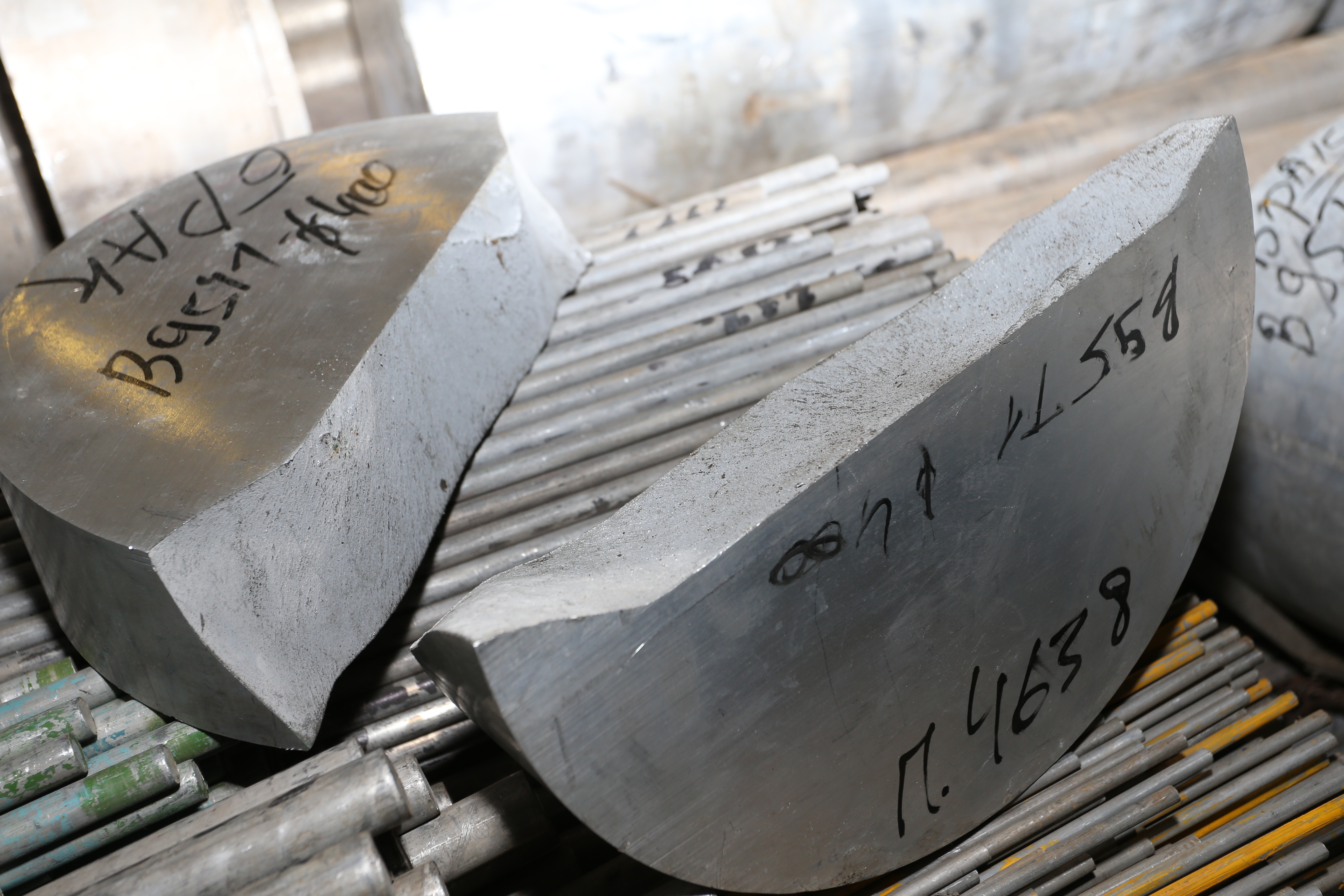

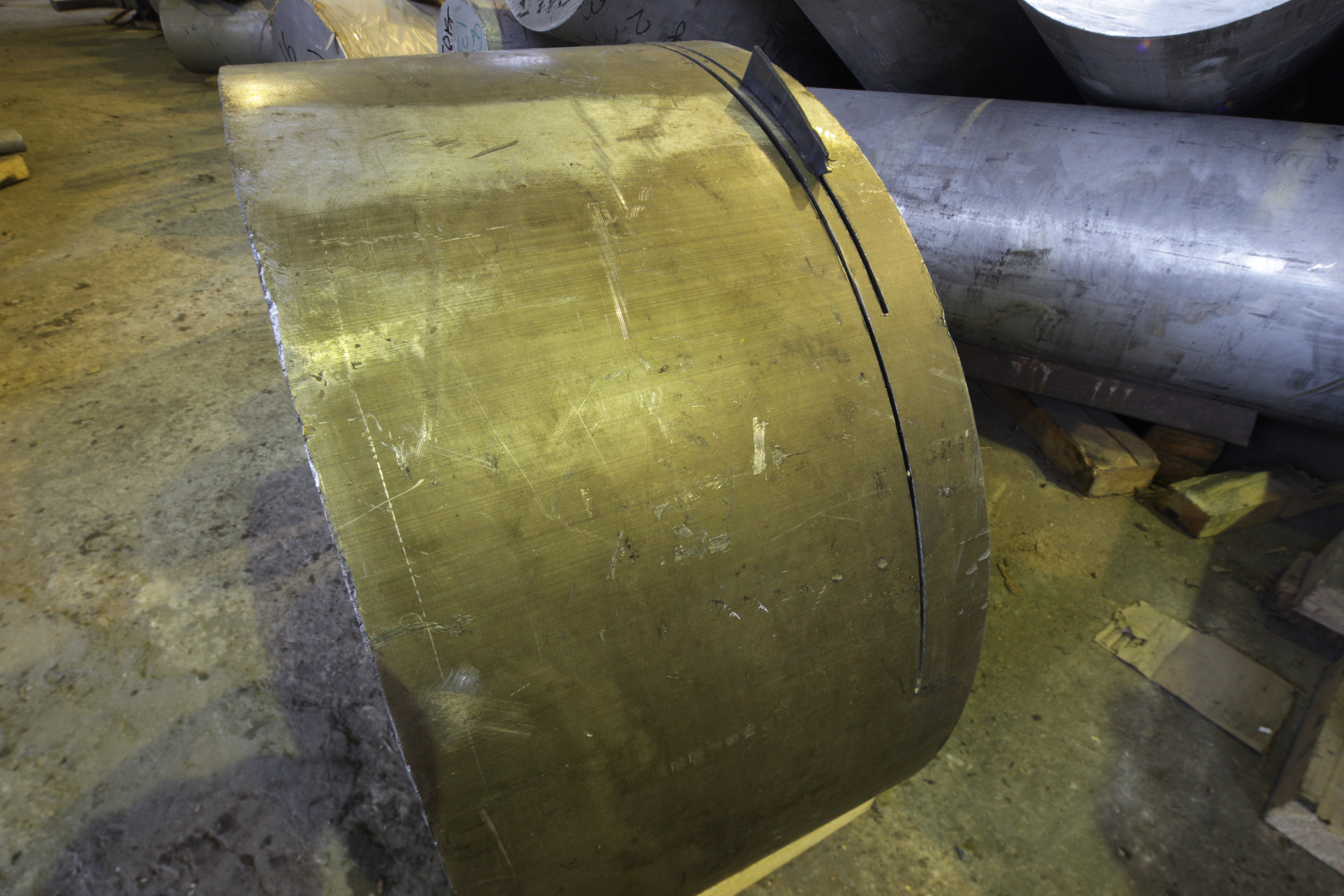

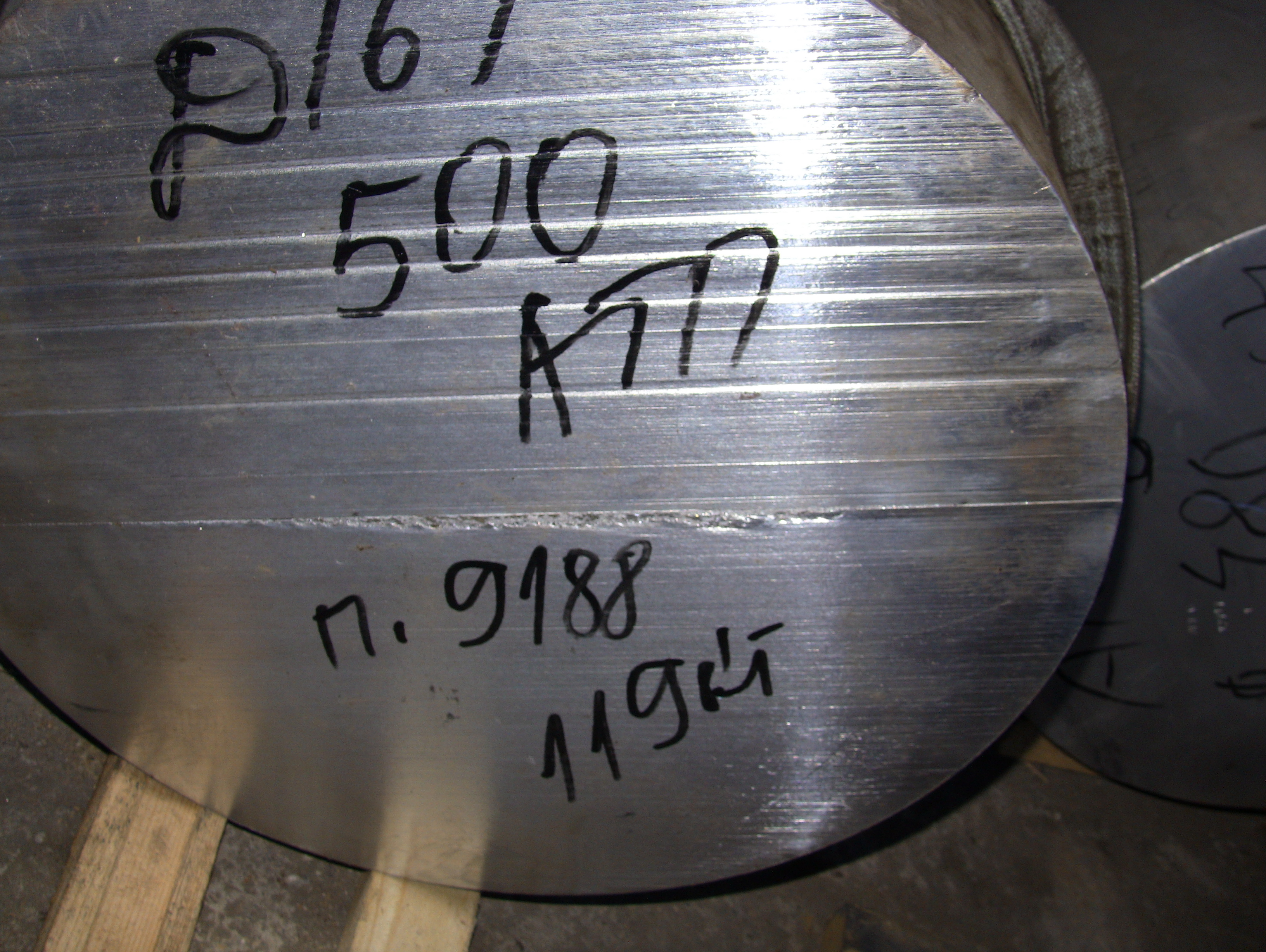

Внутренние напряжения рвут мясо:
Пример прутка Д16Т. Ф500мм. Лопнул. (4695 просмотров) <a class='original' href='./download/file.php?id=105366&mode=view' target=_blank>Загрузить оригинал (3.19 МБ)</a>
Таблеткам привед. (4695 просмотров) <a class='original' href='./download/file.php?id=105367&mode=view' target=_blank>Загрузить оригинал (5.64 МБ)</a>
Таблеткам привед.
А это прям на токарном хрясть. Д16Т, Ф300-Ф350мм. (4695 просмотров) <a class='original' href='./download/file.php?id=105368&mode=view' target=_blank>Загрузить оригинал (7.05 МБ)</a>
Корпус из плиты Д16Т =160мм на станке &quot;хрясь&quot; (4695 просмотров) <a class='original' href='./download/file.php?id=105369&mode=view' target=_blank>Загрузить оригинал (9.34 МБ)</a>
Корпус из плиты Д16Т =160мм на станке "хрясь"
H55R3431.JPG (4695 просмотров) <a class='original' href='./download/file.php?id=105371&mode=view' target=_blank>Загрузить оригинал (9.03 МБ)</a>
H55R3442.JPG (4695 просмотров) <a class='original' href='./download/file.php?id=105372&mode=view' target=_blank>Загрузить оригинал (8.74 МБ)</a>
Пруток В95Т1 лопнул даже. (4695 просмотров) <a class='original' href='./download/file.php?id=105373&mode=view' target=_blank>Загрузить оригинал (8.63 МБ)</a>
IMG_0349.JPG (4695 просмотров) <a class='original' href='./download/file.php?id=105374&mode=view' target=_blank>Загрузить оригинал (7 МБ)</a>
И полотно зажало (руки из задних карманов штанов), и лопнула таблетка. (4695 просмотров) <a class='original' href='./download/file.php?id=105375&mode=view' target=_blank>Загрузить оригинал (6.77 МБ)</a>
Взяли, гады, и плиту Д19Т =200мм ухандокали. Мы порезали-- ни одной трещины. (4695 просмотров) <a class='original' href='./download/file.php?id=105376&mode=view' target=_blank>Загрузить оригинал (628.5 КБ)</a>

поэтому для таких вещей надо брать отпущенный материал, грубо обрабатывать, закалять, тонко доводить.
зы: для рам стоит рассматривать только одно свойство сплава - предел текучести. он влияет на царапаемость и насколько прочно будет держаться резьба. если это не критично, то брать любой не закалённой и не нагартованный.
остальные свойства (деформируемость, хим защита и прочие-прочие - не играют никакой роли.
модуль упругости для всех алюсплавов практически одинаковый, ~0,7 ГПа.

donvictorio писал(а):поэтому надо брать отпущенный материал, грубо обрабатывать, закалять, тонко доводить.
Что нужно, чтобы люминь не лопался?
Со стороны изготовителя надо калить в горячую воду. И технологам платить хотя бы 50.000руб/мес.
А вот со стороны потребителя--использовать опыт (человеческий).

Re: Проект станка из алюминия 1000*800
Сообщение Udjin »
В России принята следующая система обозначений состояний
деформируемых алюминиевых сплавов после упрочняющей обработки: за-
калка и естественное старение – Т;
Д16Т, - сплав после гомогенизирующего отжига, целью которого является улучшение внутренней структуры.
Д16 - дюралюмин не прошедший гомогенизирующего отжига.
Для приведенных документов, дюралюмин в обоих случаях прошёл термомеханическую обработку.
Следует отметить еще одну особенность структурного упрочнения
термически упрочняемых сплавов. При тех режимах термообработки, ко-
торые вызывают резкую гетерогенизацию структуры, т.е. выделение из
твердого раствора значительного количества некогерентных фаз (что на-
блюдается при высокотемпературном старении и при отжиге), величина
структурного упрочнения уменьшается, хотя структура остается нерекри-
сталлизованной. Отмеченное явление особенно ярко проявляется на высо-
колегированных сплавах типа Д16 и В95; после отжига нерекристаллизо-
ванных полуфабрикатов из этих сплавов структурное упрочнение практи-
чески не проявляется.
Источник: http://xn----dtbdeglbi6acdmca3a.xn----7 ... course.pdf

Leonid Vs
Сообщения: 1642
Репутация: 469
Откуда: г. Москва
Сообщение Leonid Vs »
Udjin писал(а):Д16 - дюралюмин не прошедший гомогенизирующего отжига.
Чего-то здесь "сократилось".
Там же много чего полезного можно найти.
Скачал десяток файлов.
Спасибо Евгений за ссылку.

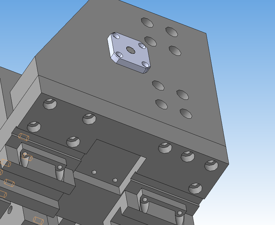

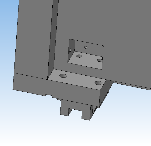

В общем, Леонид агитирует меня за более дорогой, но с гораздо лучшими характеристиками В95ПЧТ2. А от Д16, да и от Д16Т усиленно отговаривает))
И в общем-то я согласен, наверно...
Но есть еще один вопрос.
Изначально балку портала Y я планировал толщиной 50 мм, крепиться к стойкам портала она должна была вот так:
2017-03-09_134553.png (4556 просмотров) <a class='original' href='./download/file.php?id=105590&mode=view' target=_blank>Загрузить оригинал (19.46 КБ)</a>
т.е. на 8 болтов М8.

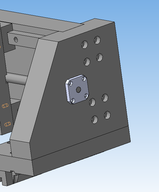

Стойки портала крепятся к пластинам по Х так же восемью болтами М8:
2017-03-09_134357.png (4556 просмотров) <a class='original' href='./download/file.php?id=105591&mode=view' target=_blank>Загрузить оригинал (52.59 КБ)</a>
Кроме того, балка так же крепится к этим пластинам на два болта М8:
Но один товарищ подкинул интересную мыслю - вместо 4-х болтов М8 установить один болт М14-16, к примеру. И установить его в середину крепящейся детали.
Таким образом, допустим балка Y будет крепиться к стойкам портала не восемью болтами М8, а двумя болтами М16. Есть мнение, что момент, который можно приложить к болту М16 при закручивании, даст намного больший прижим балки портала к его стойкам. Вследствие чего увеличится жесткость связки "балка-стойка". Кроме того, если прикинуть, что резьба работает приблизительно на 2-х диаметрах болта, то выходит, что в случае с 16 мм болтом мы имеем глубину рабочей резьбы в 32 мм против 16 мм у болта М8.
Таким же образом можно заменить восемь болтов крепления стойки портала к площадке над каретками на два болта М16.
Кто что может подсказать по этому поводу?
Так же встал вопрос о достаточной толщине балки Y. В настоящий момент она имеет размеры 50*180*572 мм, есть возможность сделать ее 70*200*572 мм. Т.е. мы имеем в итоге неплохое удорожане вследствие увеличения массы, но и некоторый выигрыш в жесткости, за счет увеличения сечения балки.
Что думает уважаемое сообщество станкостроителей, стоит заморачиваться с толщиной 70 мм? Или можно сэкономить, да и вообще - 50 мм и так заглаза?

Umnik писал(а):в середину крепящейся детали
Может Вы хотели написать "на осевой линии"?
