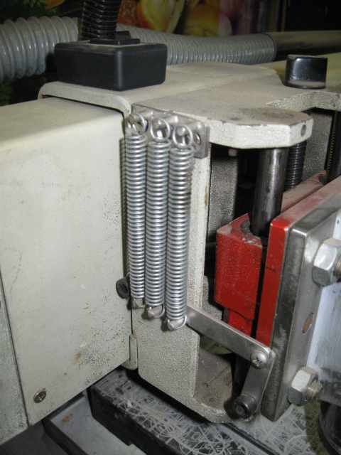

компенсация веса шпинделя, по 3 пружины с двух сторон
IMG_1021.jpg (15812 просмотров) <a class='original' href='./download/file.php?id=4114&mode=view' target=_blank>Загрузить оригинал (35.57 КБ)</a>

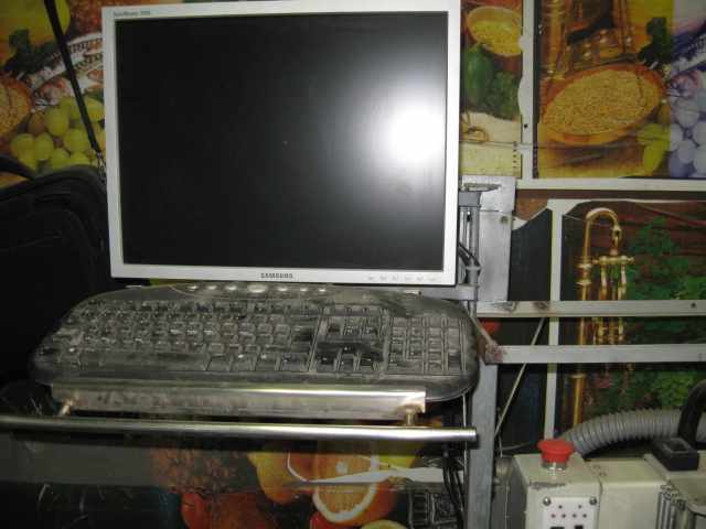

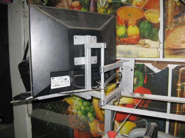

комп\стойка в сложеном\убраном состоянии
IMG_1018.jpg (15812 просмотров) <a class='original' href='./download/file.php?id=4115&mode=view' target=_blank>Загрузить оригинал (38.75 КБ)</a>
в разложеном
IMG_1020.jpg (15812 просмотров) <a class='original' href='./download/file.php?id=4116&mode=view' target=_blank>Загрузить оригинал (35.61 КБ)</a>
сзади
IMG_1019.jpg (15812 просмотров) <a class='original' href='./download/file.php?id=4117&mode=view' target=_blank>Загрузить оригинал (41.33 КБ)</a>

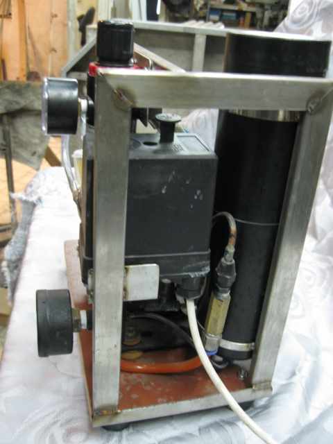

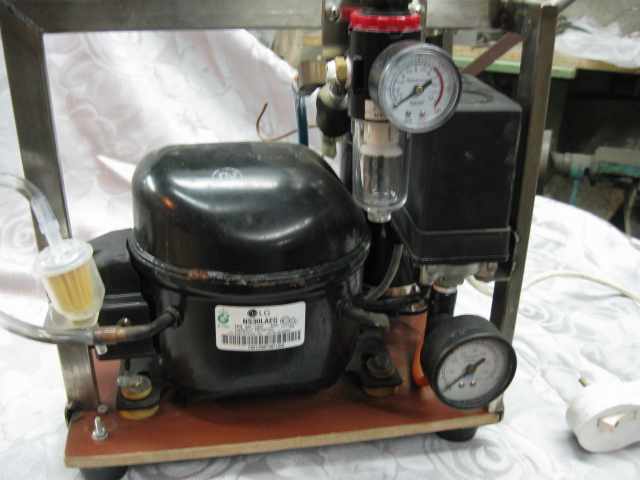

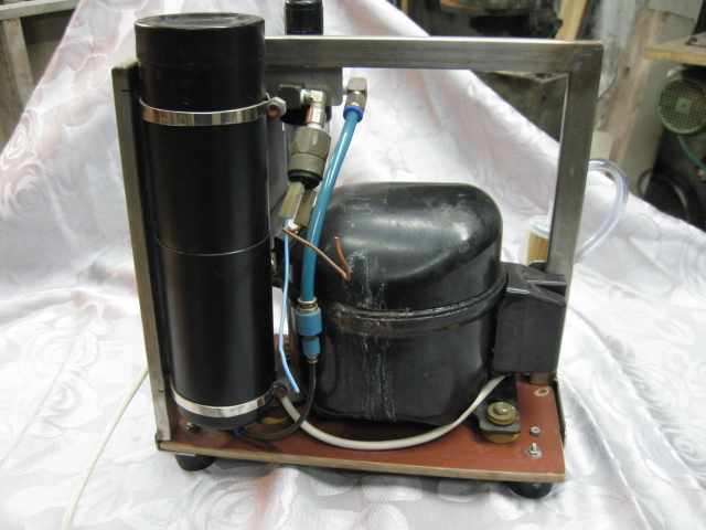

Компрессор
компрессор для автосмены
основа компрессор от охладителя воды, регулятор держит давление в рессивере 10 атм.
масло заменено с родной "веретенки" на минеральное, на входе бумажный бензо-фильтр.
на выходе всегда 7 атм, при рессивере около 1 литра хватает на 7-10 смен инструмента.
закачивание с 0 до 10 атм около 30-40 секунд
есть сенсор давления заведеный в инвертор, а тот всвою очередь дает Мачу знать что нет\есть воздух (через ModBus -> Brain)
рессивер балончик от пропана
вес всей конструкции около 4 кг
IMG_1010.jpg (15805 просмотров) <a class='original' href='./download/file.php?id=4118&mode=view' target=_blank>Загрузить оригинал (35.03 КБ)</a>
IMG_1012.jpg (15805 просмотров) <a class='original' href='./download/file.php?id=4119&mode=view' target=_blank>Загрузить оригинал (33.12 КБ)</a>
IMG_1011.jpg (15805 просмотров) <a class='original' href='./download/file.php?id=4120&mode=view' target=_blank>Загрузить оригинал (33.27 КБ)</a>
IMG_1013.jpg (15805 просмотров) <a class='original' href='./download/file.php?id=4121&mode=view' target=_blank>Загрузить оригинал (33.18 КБ)</a>

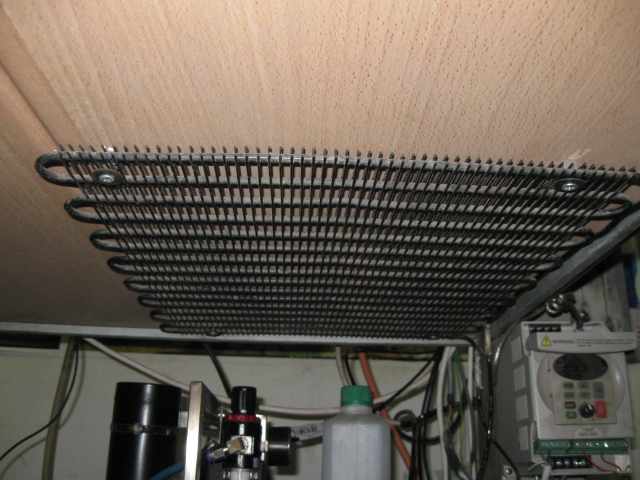

Охлаждение шпинделя
поехали дальше :)
с выбором помпы помучался... так как у меня была уже протянута трубка от пневматики 4мм OD это примерно 3мм ID... при общей длинне (до шпинделя и обратно) примерно 4.5-5 метров.
сами понимаете что продавить воду а уж темболее антифриз через дЫрдочу 3мм и длинне 4.5-метров дано не каждой помпе, пробывал аквариумные, от стиралки.. слабые.
потом купил пару БУ бензонасосов!!! счасью небыло предела, компактные, мощьные, пришлось собирать блок питания 12v 20А (трансформаторный)...
первый день работы насоса прошел на УРА!! на второй антифриз потемнел :eh: на третий почернел :wtf: на самом насосе образовалась слизь зеленого цвета... и тут я вспомнил про "гальваническую пару" плюс конструкция бензонасоса такая что щетки (они коллекторные) купаются в бензине (бензин не токопроводен а вода да)... короче бензонасосы отпали...
попробовал насосы от омывателя стекол... вывод: они не расчитаны на долгую работу, не имеют хотябы потобия подшипников.... спустя 1-2ч расплавились :hehehe:
потом дома снял с очистки воды "обратный осмос" помпу повышения давления.... разобрал разумеется, выяснилось что не имеет крыльчатки.. принцип клапанов, по этикетке максимальное выходное давление 150psi :wtf:
питание 24в, поставил на него блок питания 24в 400ма.. работает, спустя 8 часов работы еле теплый
качает примерно 3-5л\мин
бачек какой был тогда под рукой :D из под ацитона
вот что из него получилось
выход воды сильно пульсирующий, поэтому поставил "гаситель" в виде перевернутого воздушного фильтра.
буфером служит "воздушный карман" в фильтре, чтоб воздух не пенило и не уносило в систему в фильтре уложена пластиковая сетка кружочками
IMG_1015.jpg (15736 просмотров) <a class='original' href='./download/file.php?id=4175&mode=view' target=_blank>Загрузить оригинал (32 КБ)</a>
IMG_1014.jpg (15736 просмотров) <a class='original' href='./download/file.php?id=4176&mode=view' target=_blank>Загрузить оригинал (32.71 КБ)</a>
роль радиатора выполняет пассивный радиатор от охладителя воды.
так как шпиндель всего 700ватт его хватает с запасом
IMG_1016.jpg (15736 просмотров) <a class='original' href='./download/file.php?id=4177&mode=view' target=_blank>Загрузить оригинал (38.98 КБ)</a>
