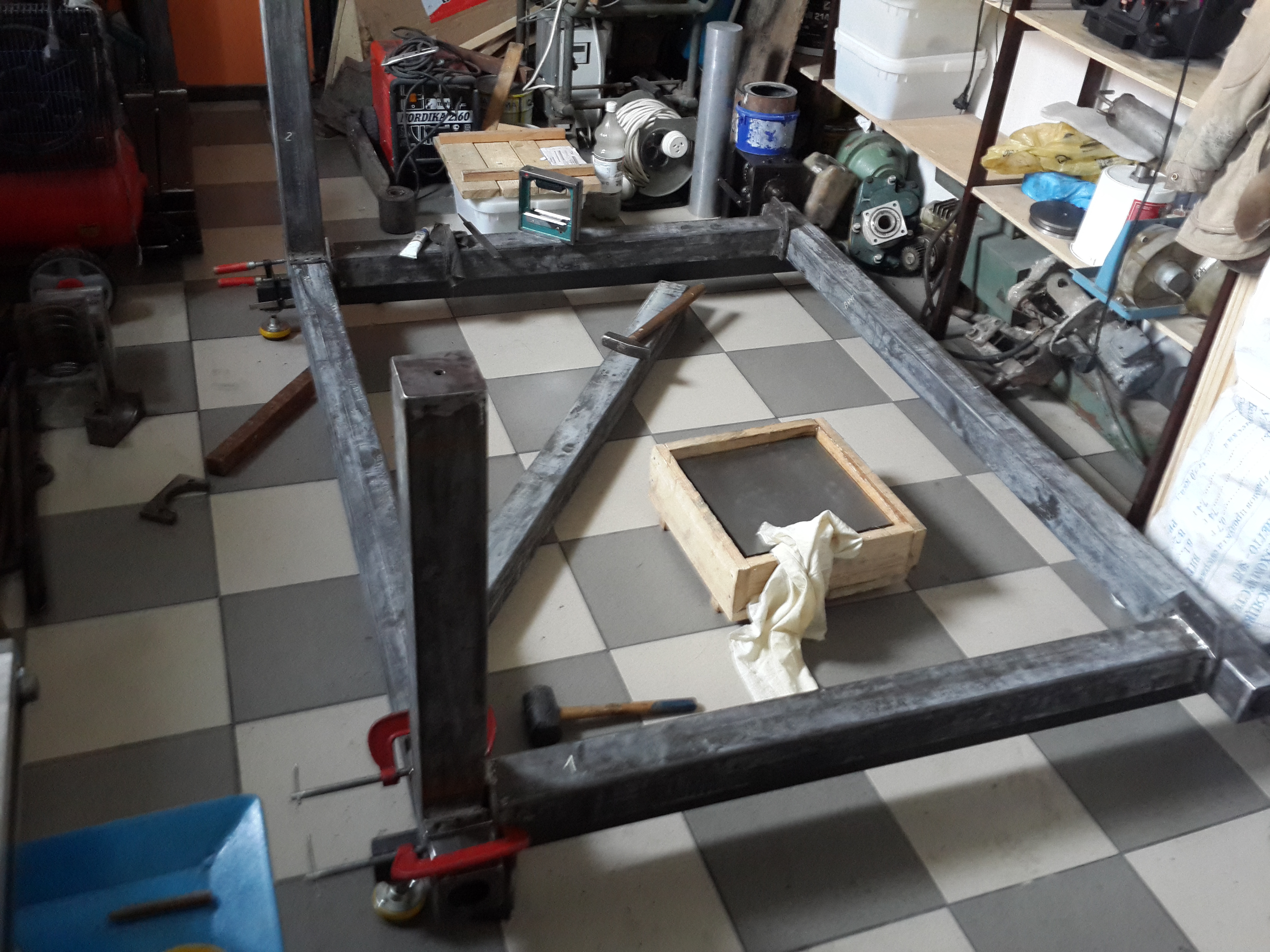

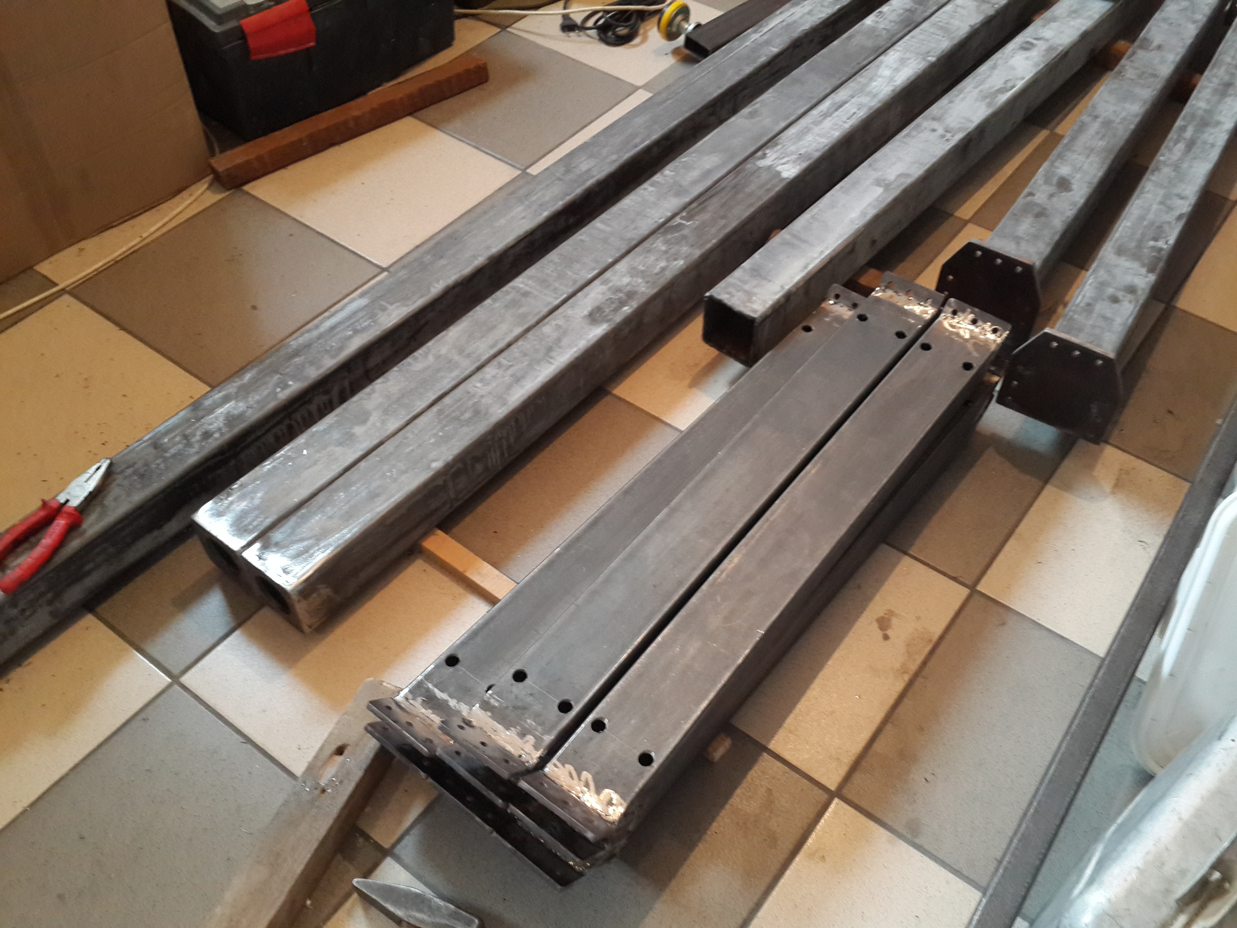

Наконец приступил к раме. Напилил трубу.
Детали.jpg (6806 просмотров) <a class='original' href='./download/file.php?id=28700&mode=view' target=_blank>Загрузить оригинал (4.56 МБ)</a>

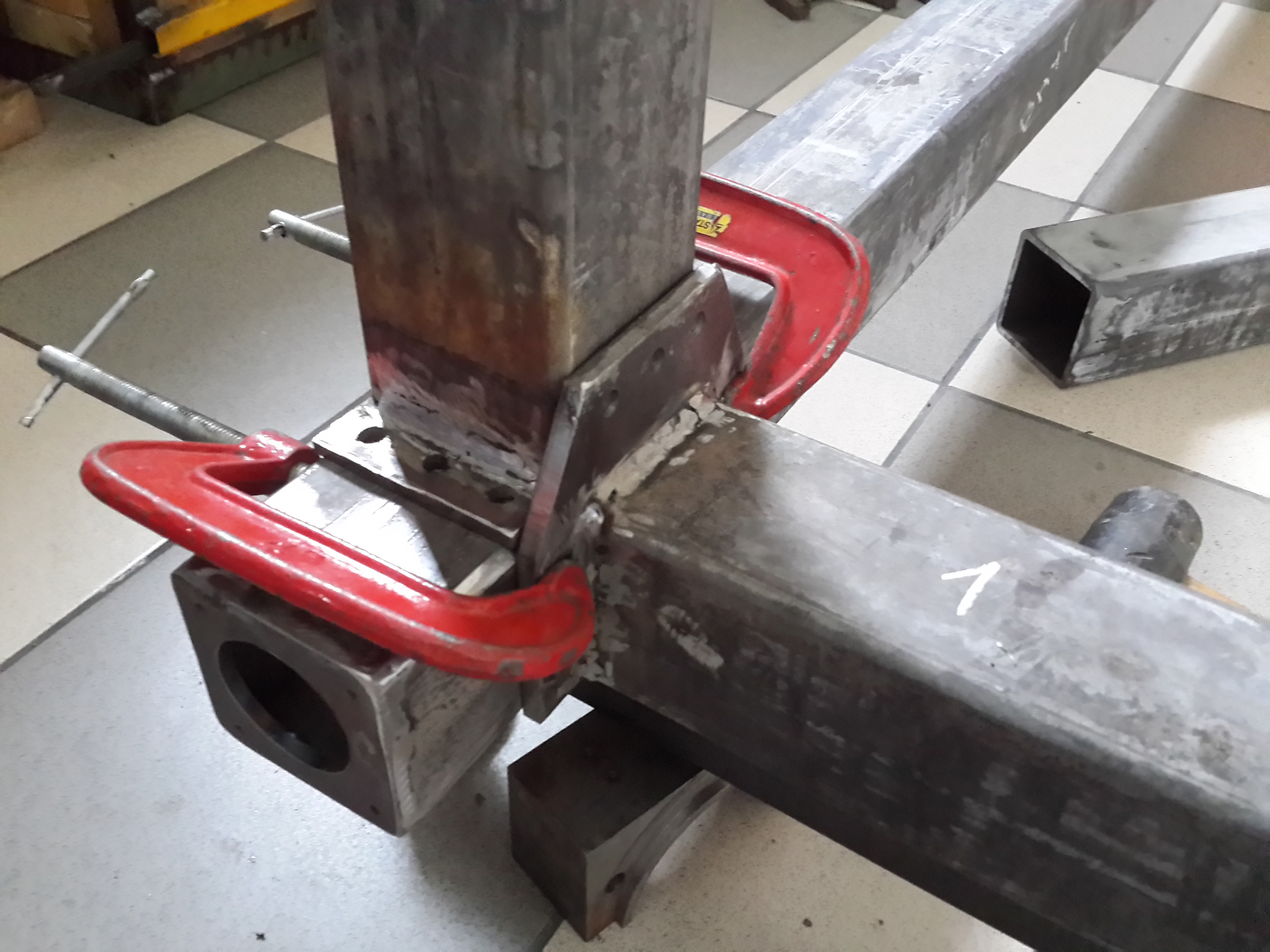

Так как в сварке я не большой специалист то собирать решил на болтах М8. А для уменьшения вибрации и надежного фиксиирования использую жидкие гвозди усиленной фиксации. Хотел сначала собрать, потом разобрать покрасить и заново собрать. Но понял что без штифтования повторная сборка будет вкрив и вкось. И решил сразу фиксировать намертво. А там или на месте красить или соседей звать для выноса тела:)

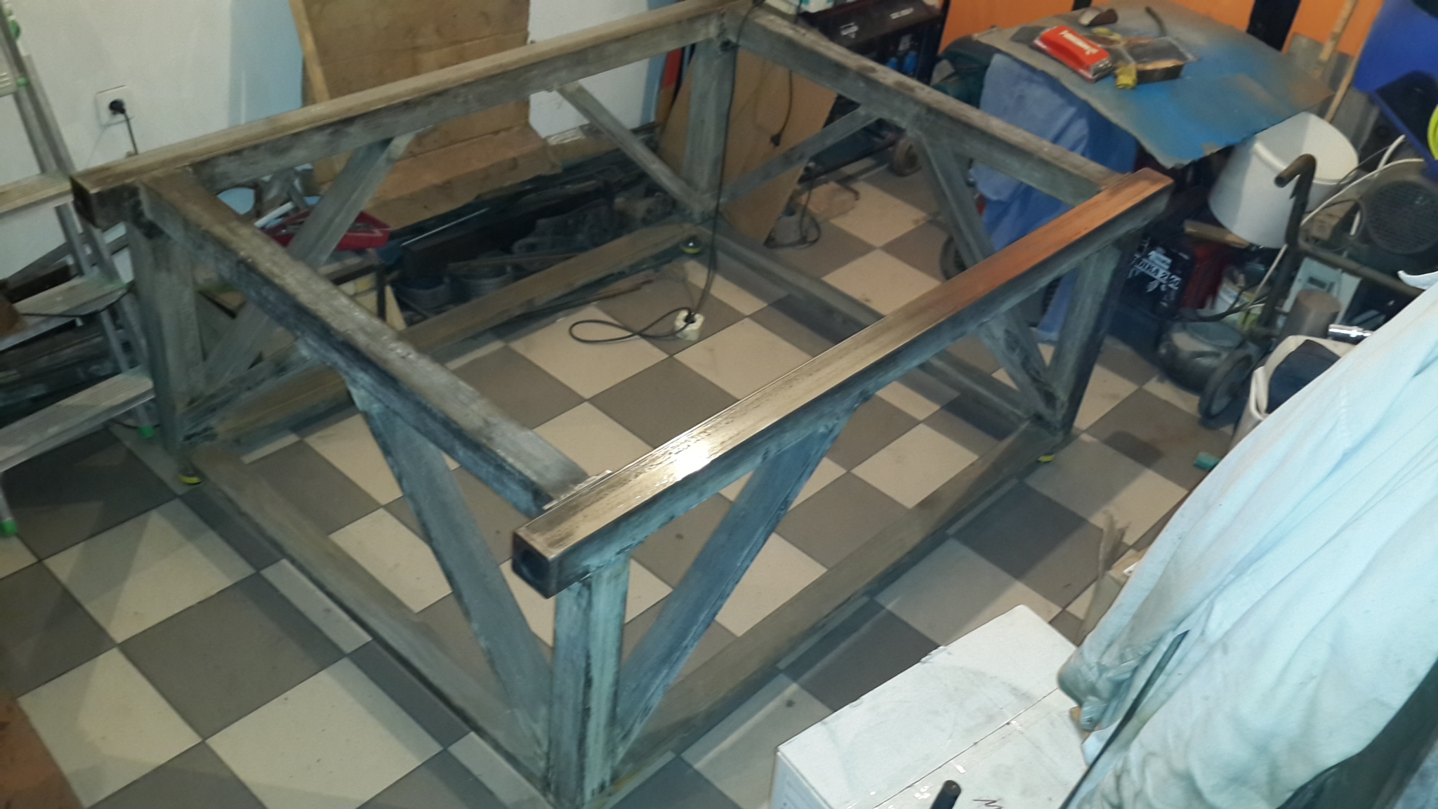

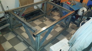

Наконец собрал станину. Одна балка 80х80х5 выгнута на 3 десятки в центре. И обе имеют небольшую кривизну на скручивание. Представляю что было бы если бы я все варил. Начал шабрить с помощью болгарки. Провеояю поверочной линейкой ШД на 1600 мм. По ней вывожу плоскость. Делаю через раз - раз кладу линейку поперек балок, раз вдоль балки. Переодически контролирую станочным уровнем. Двигается медленно. Снимать много сразу страшно. Потом не нарастишь :hehehe:.
Может есть какая другая стратегия для вывода плоскости.
Станина.jpg (6698 просмотров) <a class='original' href='./download/file.php?id=29415&mode=view' target=_blank>Загрузить оригинал (698.85 КБ)</a>
Re: Станок 1200х1200х170 проектирую...строю
konstantinshr писал(а):Может есть какая другая стратегия для вывода плоскости.
Прокладки :freak:
я так планирую собирать свой большой по дереву - замеряю зазор между линейкой и балкой в районе всех точек крепления. Потом набираю прокладки под нужный зазор.
Прокладки могут быть от банальной алюминиевой фольги до специальной стальной фольги с указанными толщинами.

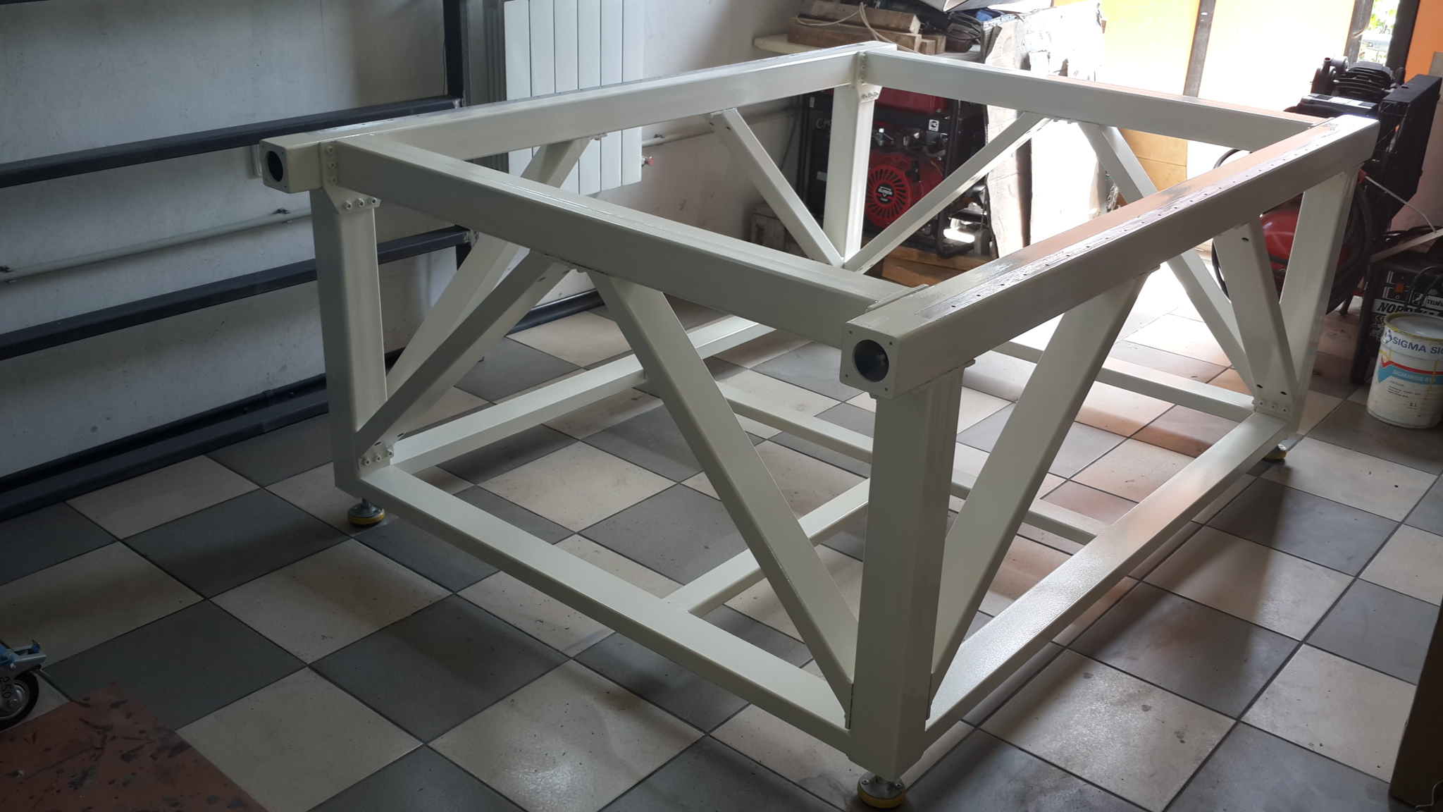

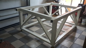

Сообщение konstantinshr »
Ну вот наконец покрасил станину. Осталось дождаться высыхания и буду выставлять рельсы.
Станина1.jpg (6362 просмотра) <a class='original' href='./download/file.php?id=29941&mode=view' target=_blank>Загрузить оригинал (763.6 КБ)</a>
Под рельсы площадки тоже чтоли покрасил?

Nick писал(а):Под рельсы площадки тоже чтоли покрасил?
Неа. Блестят пока.
Подскажите из чего нарезать подкладки под рельсы кроме банки пива. И кстати какая толщина фольги у банки. На ум приходит раздербанить китайские щупы. Там есть все необходимые толщины.
