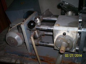

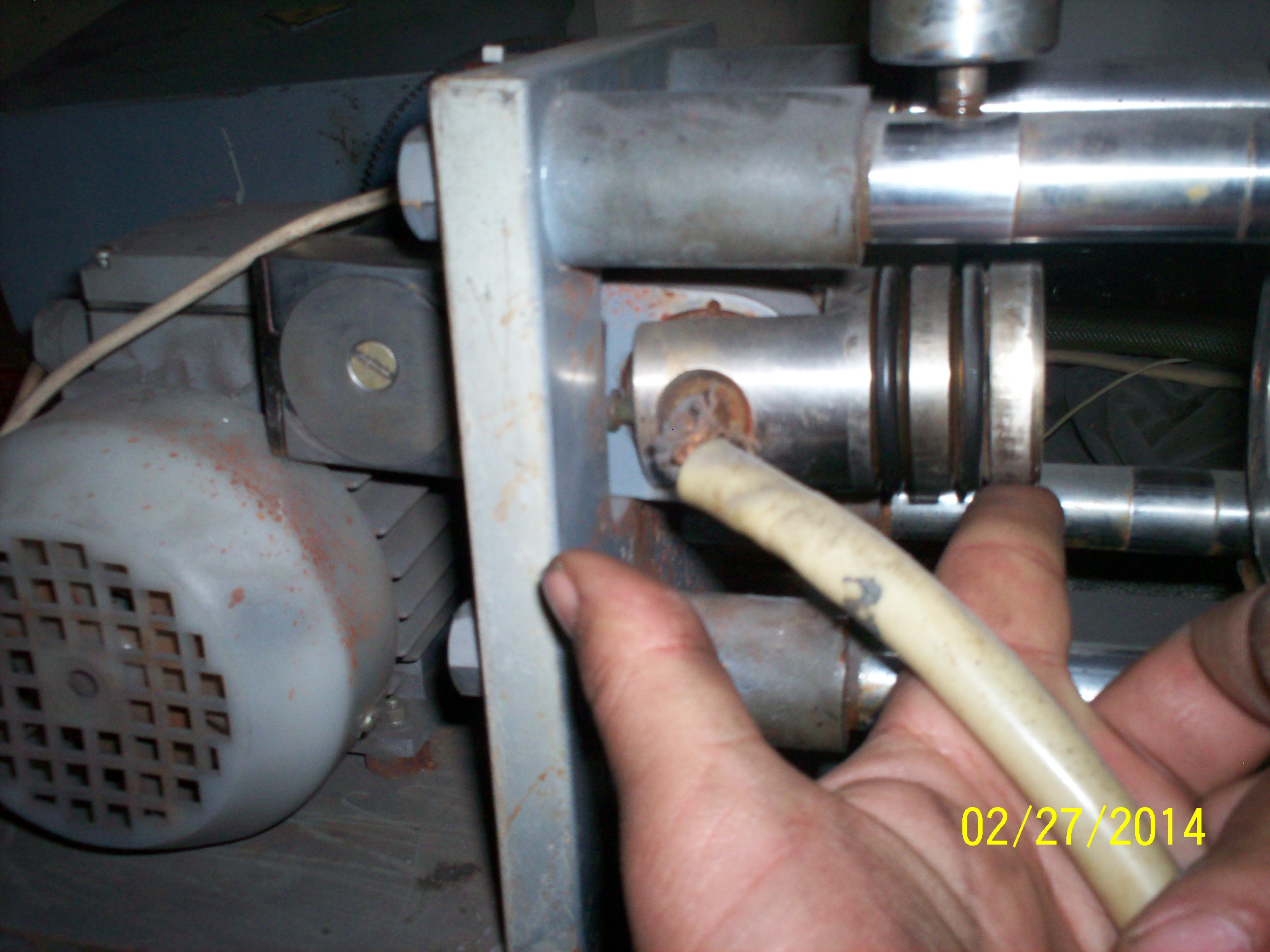

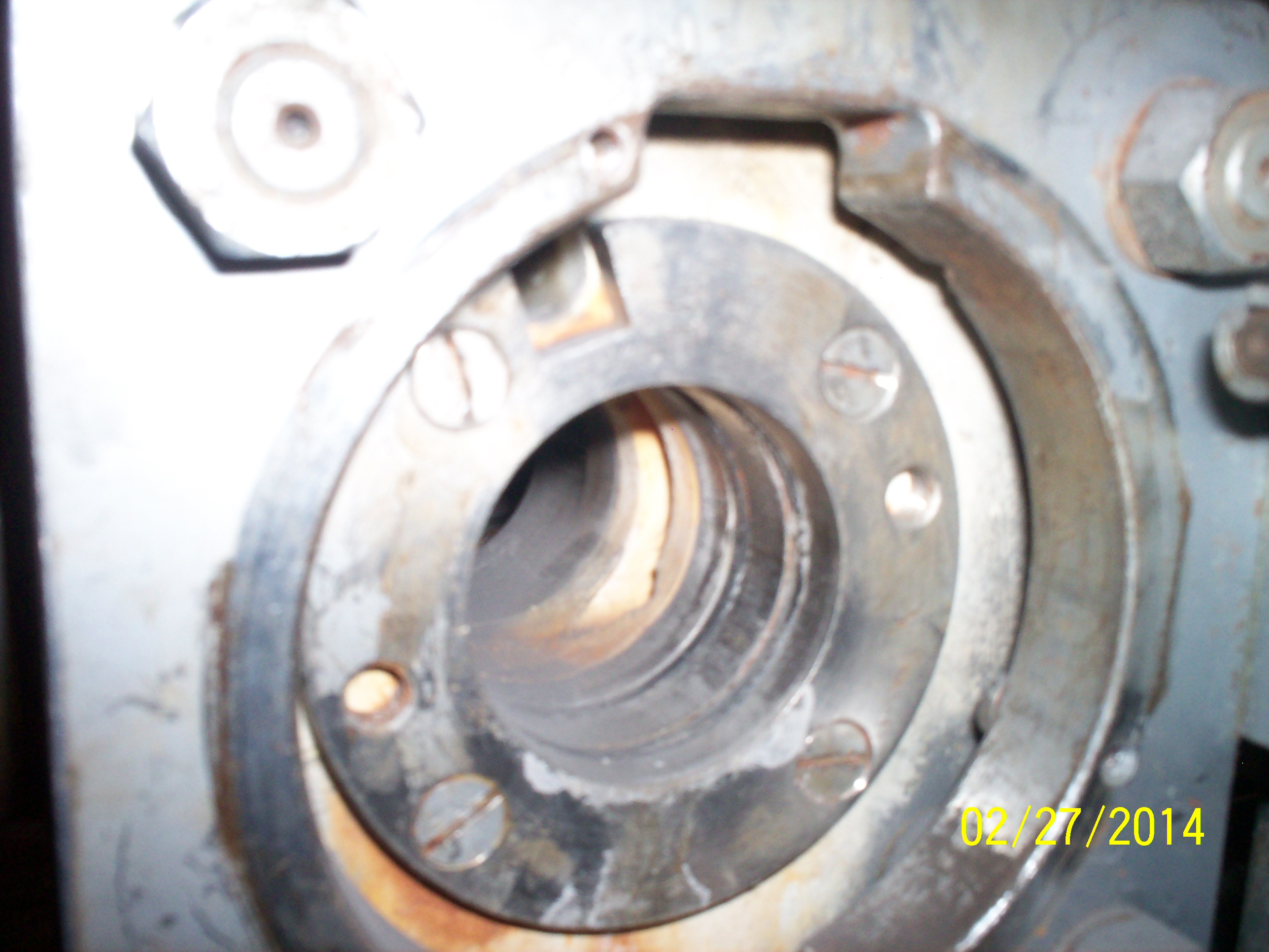

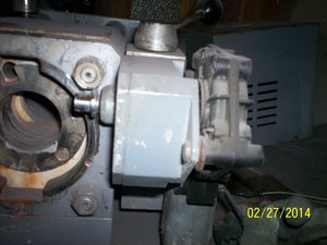

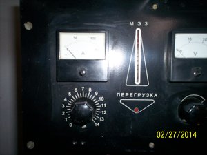

aftaev писал(а):aleha, без фотос непонятно :)
Кой-какие фото.
100_6726.JPG (9825 просмотров) <a class='original' href='./download/file.php?id=25372&mode=view' target=_blank>Загрузить оригинал (1.06 МБ)</a>
где палец там крепится матрица и этот узел вибрирует 27гц амплитудой 300 микрон (9825 просмотров) <a class='original' href='./download/file.php?id=25373&mode=view' target=_blank>Загрузить оригинал (975.11 КБ)</a>
вот в этой камере происходит весь процесс (9825 просмотров) <a class='original' href='./download/file.php?id=25374&mode=view' target=_blank>Загрузить оригинал (790.14 КБ)</a>
двигатель стеклоподъемника жигулей который обеспечивает подачу (9825 просмотров) <a class='original' href='./download/file.php?id=25375&mode=view' target=_blank>Загрузить оригинал (1 МБ)</a>
вот на этой штуке крепится каленая заготовка (9825 просмотров) <a class='original' href='./download/file.php?id=25376&mode=view' target=_blank>Загрузить оригинал (1008.6 КБ)</a>
100_6731.JPG (9825 просмотров) <a class='original' href='./download/file.php?id=25377&mode=view' target=_blank>Загрузить оригинал (1.04 МБ)</a>
так выглядит блок управления внизу трансформатор и тиристор вот и весь генератор технологического тока (9825 просмотров) <a class='original' href='./download/file.php?id=25378&mode=view' target=_blank>Загрузить оригинал (1.07 МБ)</a>

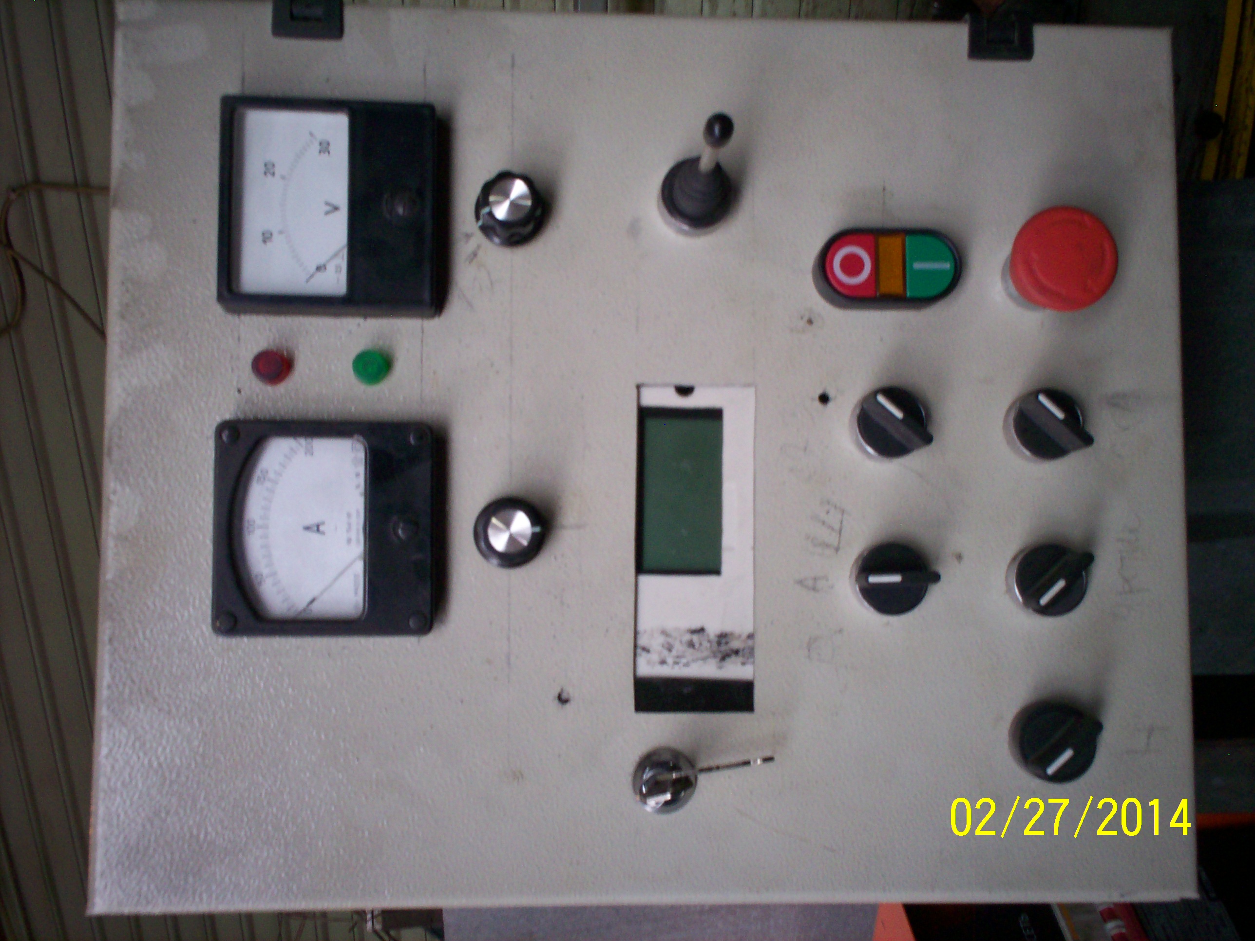

пульт (9825 просмотров) <a class='original' href='./download/file.php?id=25379&mode=view' target=_blank>Загрузить оригинал (921.8 КБ)</a>
пульт

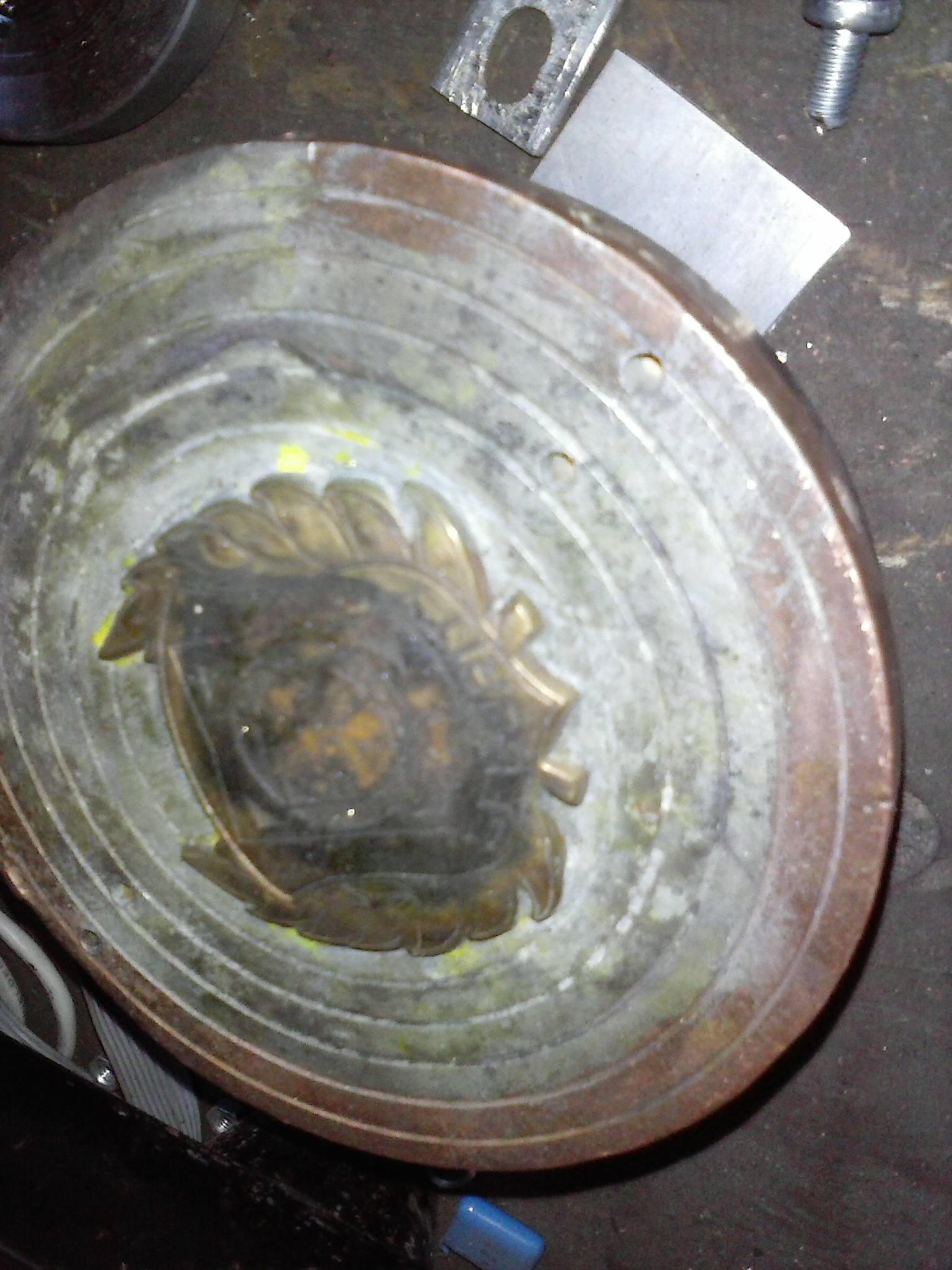

вот это латунная матрица она припаяна на вибратор (9825 просмотров) <a class='original' href='./download/file.php?id=25380&mode=view' target=_blank>Загрузить оригинал (815.15 КБ)</a>
а вот это пульт от нового станка (9825 просмотров) <a class='original' href='./download/file.php?id=25381&mode=view' target=_blank>Загрузить оригинал (954.93 КБ)</a>

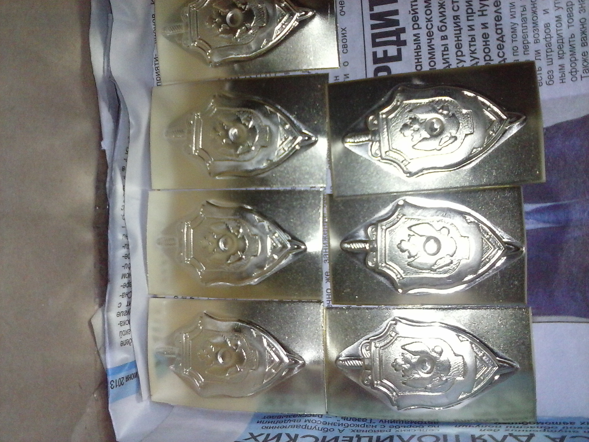

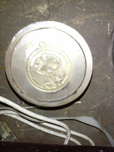

Вот фотки что получилось на самодельном станке
вот это травит (9680 просмотров) <a class='original' href='./download/file.php?id=27275&mode=view' target=_blank>Загрузить оригинал (901.96 КБ)</a>
вот это травит
Изображение 002.jpg (9680 просмотров) <a class='original' href='./download/file.php?id=27276&mode=view' target=_blank>Загрузить оригинал (870.59 КБ)</a>
Изображение 003.jpg (9680 просмотров) <a class='original' href='./download/file.php?id=27277&mode=view' target=_blank>Загрузить оригинал (985.15 КБ)</a>
вот этим травит (9680 просмотров) <a class='original' href='./download/file.php?id=27278&mode=view' target=_blank>Загрузить оригинал (891.34 КБ)</a>
вот этим травит
это некаленую заготовку травили  одну деталь отдавило и лопнула (9680 просмотров) <a class='original' href='./download/file.php?id=27279&mode=view' target=_blank>Загрузить оригинал (720.9 КБ)</a>

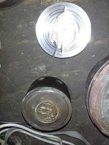

пуансон и матрица (9680 просмотров) <a class='original' href='./download/file.php?id=27281&mode=view' target=_blank>Загрузить оригинал (812.27 КБ)</a>
пуансон и матрица
Изображение 008.jpg (9680 просмотров) <a class='original' href='./download/file.php?id=27282&mode=view' target=_blank>Загрузить оригинал (659.71 КБ)</a>
Изображение 009.jpg (9680 просмотров) <a class='original' href='./download/file.php?id=27283&mode=view' target=_blank>Загрузить оригинал (595.34 КБ)</a>
готовые детали (9680 просмотров) <a class='original' href='./download/file.php?id=27284&mode=view' target=_blank>Загрузить оригинал (1.12 МБ)</a>
готовые детали

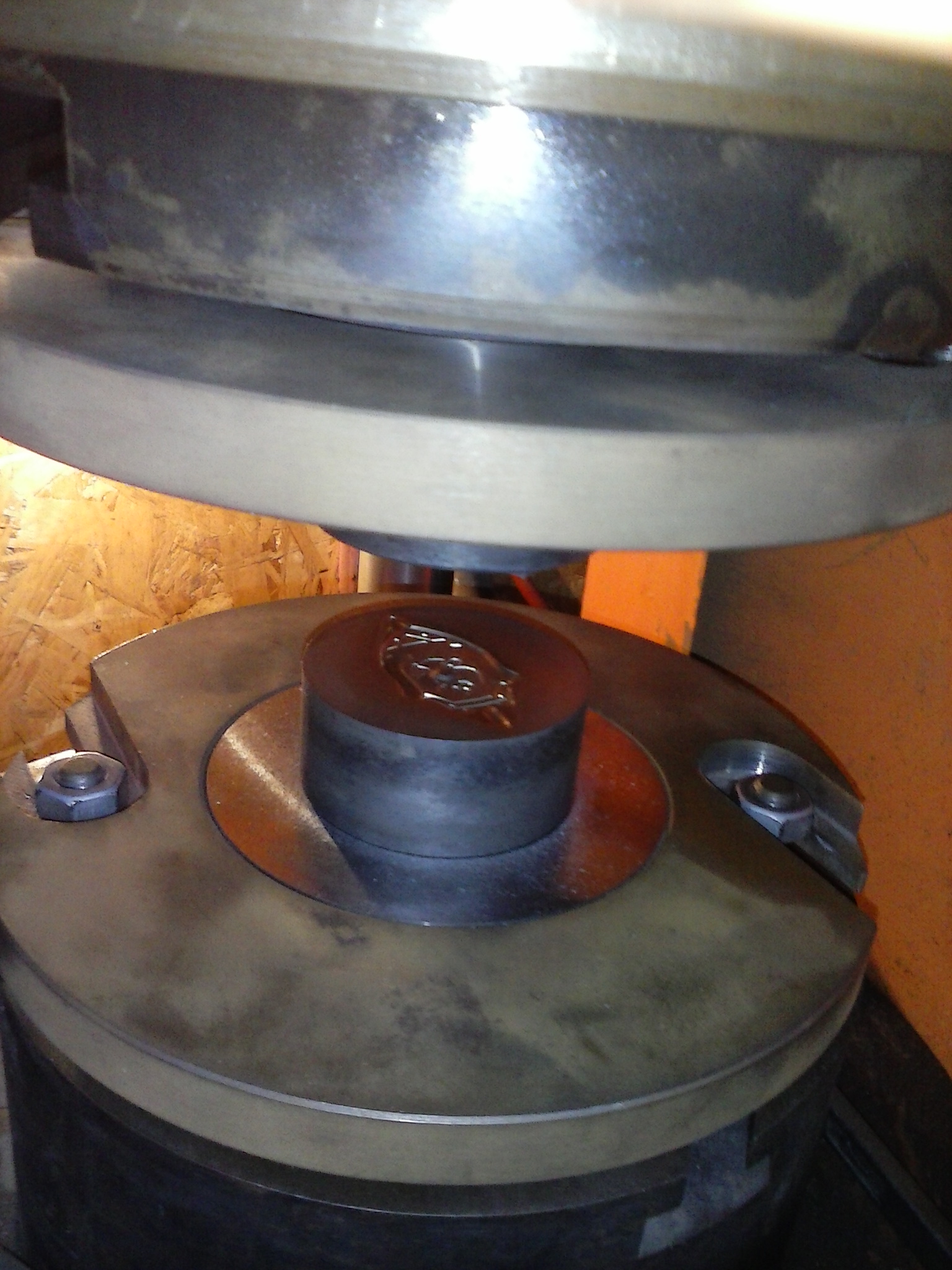

это пресс если не врут изготовители 500 тонн (9680 просмотров) <a class='original' href='./download/file.php?id=27286&mode=view' target=_blank>Загрузить оригинал (802.84 КБ)</a>
самодельный гидравлический (9680 просмотров) <a class='original' href='./download/file.php?id=27287&mode=view' target=_blank>Загрузить оригинал (806.9 КБ)</a>

aleha писал(а):это пресс если не врут изготовители 500 тонн
измерить диаметр пусть даже наружный гидроцилиндра и посмотреть давление масло на манометре ;)
