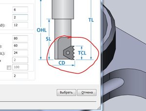

В общем не советуешь связываться с мелкими резьбами таким способом?

попробовать можно. но нужно быть готовым сломать нескольок фрез. сильно не дешевых.

если ЧПУ поддерживает 3х осевую интерполяцию или винтовую почему бы не попробовать. Сточи метчик, оставь один зуб. Стоит он копейки. Одним зубом скорее всего будет проще нарезать резьбу в Ал, чем метчиком
СолидКам может фрезеровать резьбы

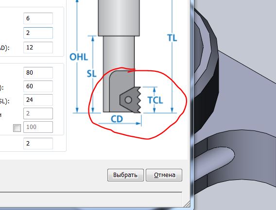

Если бы ты мне показал как делают М3, а в большом размере не проблема
Буду пробовать из метчика
Тока надо понять как сделать, если для М3 надо брать метчик 2, у них же высота зуба разная ??
Прорежет он до нужной глубины?
Ну и надо будет поиграться с Камом, думаю с заданием размера инструмента придётся повозиться

мне лень искать где чувак какой то писал что такими метчиками "погрызанными" резал резьбу от М1 до М20nik1 писал(а):Если бы ты мне показал как делают М3, а в большом размере не проблема
Бери М3 и стачивай лишку, все что мешает стачивай.nik1 писал(а):Тока надо понять как сделать, если для М3 надо брать метчик 2, у них же высота зуба разная ??
твой датчик диаметра инструмента должен в этом помочьnik1 писал(а):Ну и надо будет поиграться с Камом, думаю с заданием размера инструмента придётся повозиться

возьмем резьбу М3х0.5
внешний диаметр 3мм
внутренний d3 = d - 1,082531755P =2.459мм
высота зуба ~= 0.2705
тоесть если взять мечик на 2, то даже будет место для маневра.
но, высота зуба у М2 уже 0.2164
на недорез в 6 сотор можно смело покласть. винтик будет лечше держаться.
так что терзай. ой, дерзай %)

nik1, все советуют из метчика делать. ну что, я тоже посоветую, но есть одно но. тебе еще надо будет сделать втулочку с эксцентриситетом по размеру метчика. поясню. так как у тебя хвостовик и резьба на метчике концентричны, то при вращении метчиком м3 ты вырезать будешь окружность ф3мм (на самом деле даже чуток больше т.к. это метчик) и стачивание других зубьев не поможет. по примерным прикидкам даже без калькулятора мне кажется что надо делать эксцентриковую разрезную втулку с эксцентриком порядка высоты зуба ( я бы наверно сделал около 0,3мм если зуб 0,27). тогда все получится с фрезерованием.

Вообще, у такой фрезы угол заточки зуба должен быть острее, чем у метчика, и тем острее, чем ближе радиус фрезы к радиусу отверстия. Иначе будет разбивать резьбу. ПМСМ, фрезой из метчика имеет смысл резать мелкую резьбу в больших отверстиях. Или наружную резьбу - какая, собственно, разница
