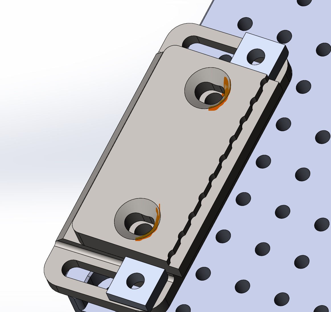

Добавлю и от себя не много. Модульная плита с модульными прижимами тема не нова но не много отличается. Может кому пригодится. Сделал из алюминия проверял все работает идеально. Что то забыл как вставлять картинки))) прикреплю ссылку на скачивание.

Chertegnik писал(а): Может кому пригодится. Сделал из алюминия проверял все работает идеально.
Спасибо.
Система затяжки за счёт зенковки... думаю слабовата и не долговечна, особенно если из дюраля... зенковку быстро наклепает по новому и ... привет затяжке...
Снимок экрана 2022-07-13 170100.jpg (8007 просмотров) <a class='original' href='./download/file.php?id=204111&mode=view' target=_blank>Загрузить оригинал (123.92 КБ)</a>
vtgmfg
Сообщения: 1828
Репутация: 77
Re: торцевые прижимы по типу miteebite
Сообщение vtgmfg »
Этот зажим же не прижимает заготовку к столу, а только вбок давит..
Кроме того сама форма зенковки вызывает вопросы..
