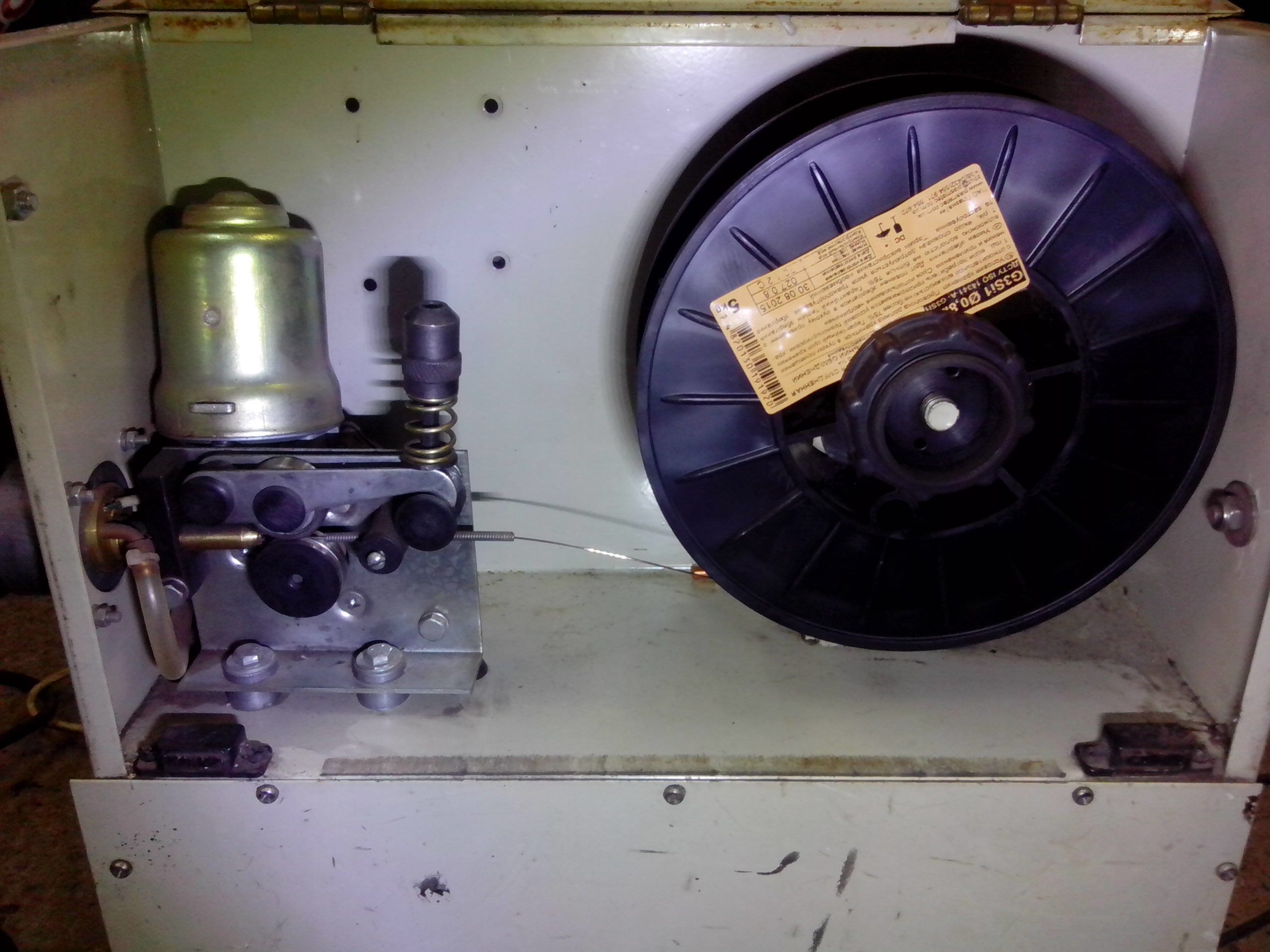

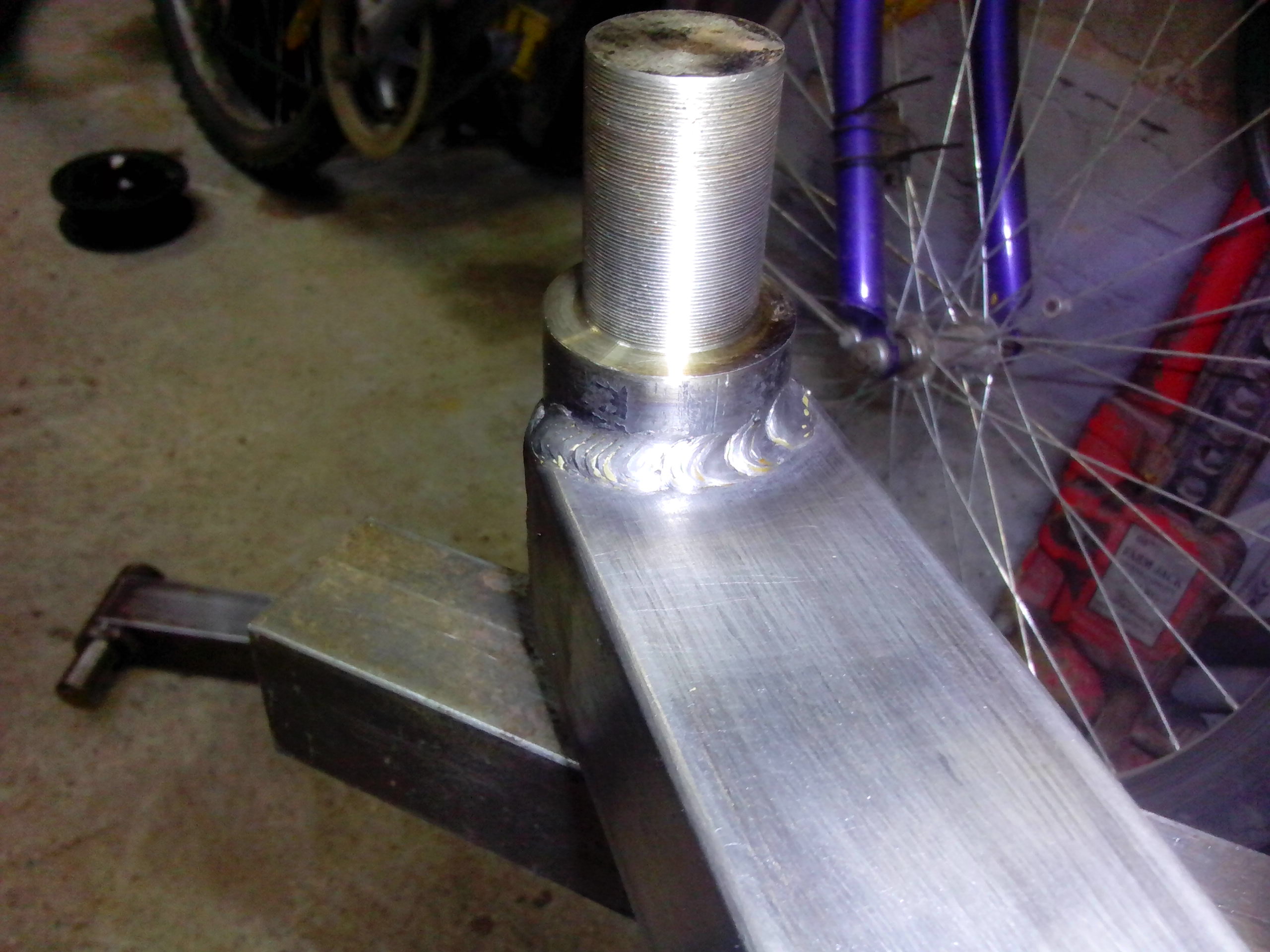

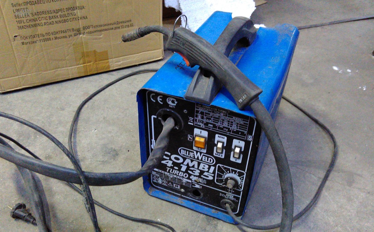

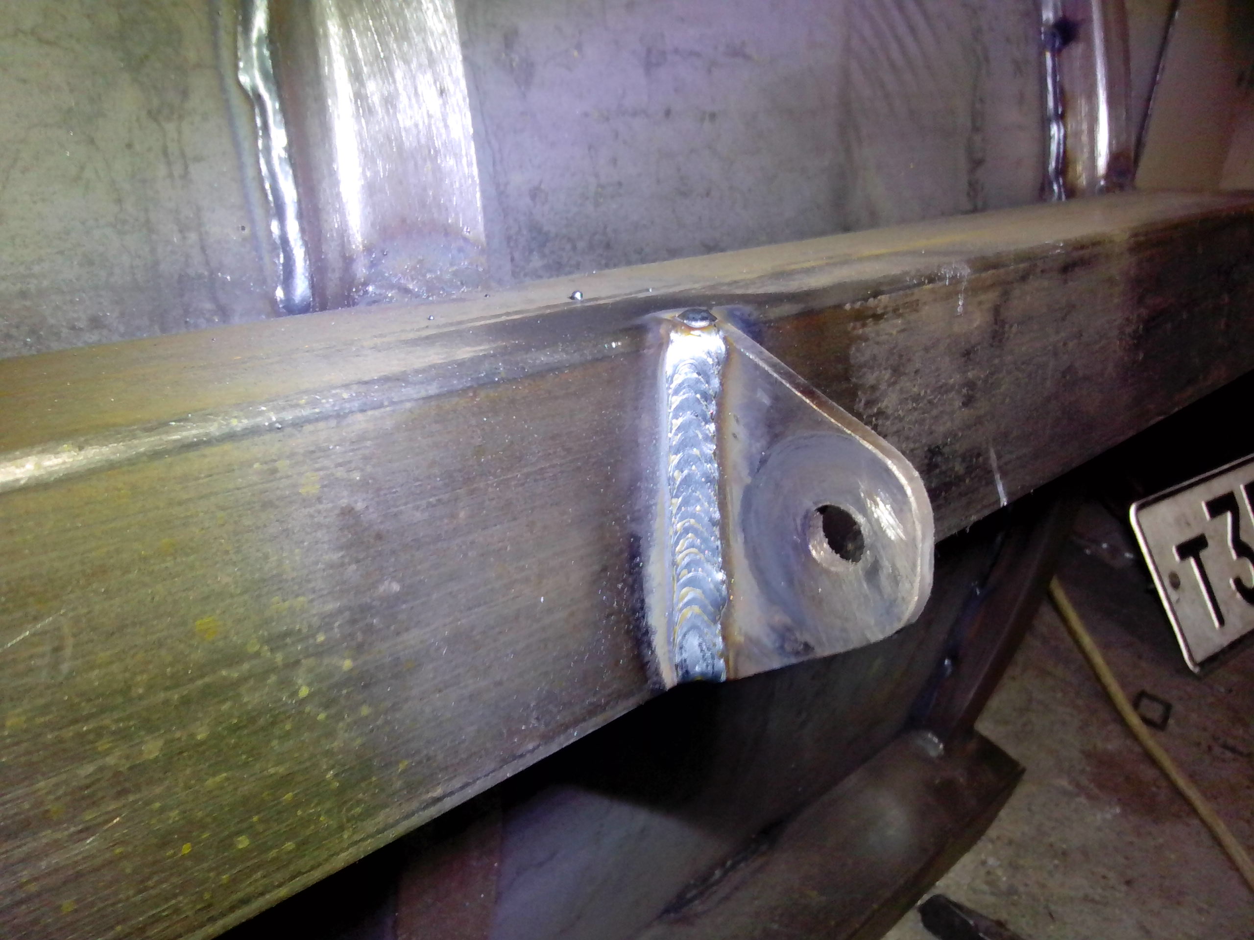

Ситуация такая -много лет назад был куплен и подарен другу вот такой сварочник.
сварочник1.jpg (10404 просмотра) <a class='original' href='./download/file.php?id=65599&mode=view' target=_blank>Загрузить оригинал (260.86 КБ)</a>
сварочник2.jpg (10404 просмотра) <a class='original' href='./download/file.php?id=65600&mode=view' target=_blank>Загрузить оригинал (211.72 КБ)</a>
И он никогда толком не варил - качество сварки ужасное, как говорят не варит, а "серет" :hehehe:
Вроде внутри всё исправно, да и ломаться нечему, трансформатор да выпрямитель, газ подаётся, а качества сварки никакого. Как его привести в норму, ума не приложу. У кого есть какой опыт в этой сфере - прошу поделиться.
Другой вариант - выкинуть бы начинку, да поставить туда электронику от современного инверторного MIG\MAG_а. Платы отдельно на Таобао продаются, но я сходу разобраться не могу, там несколько блоков покупать надо, схем нет.
Я пробовал отсоединить силовую часть, подключил напругу от обычного дугового инвертора - эксперимент не удался, дуга почти не загорается, проволока вылазить и плавиться кусками, видимо совсем другие вольт-амперные характеристики :cry:

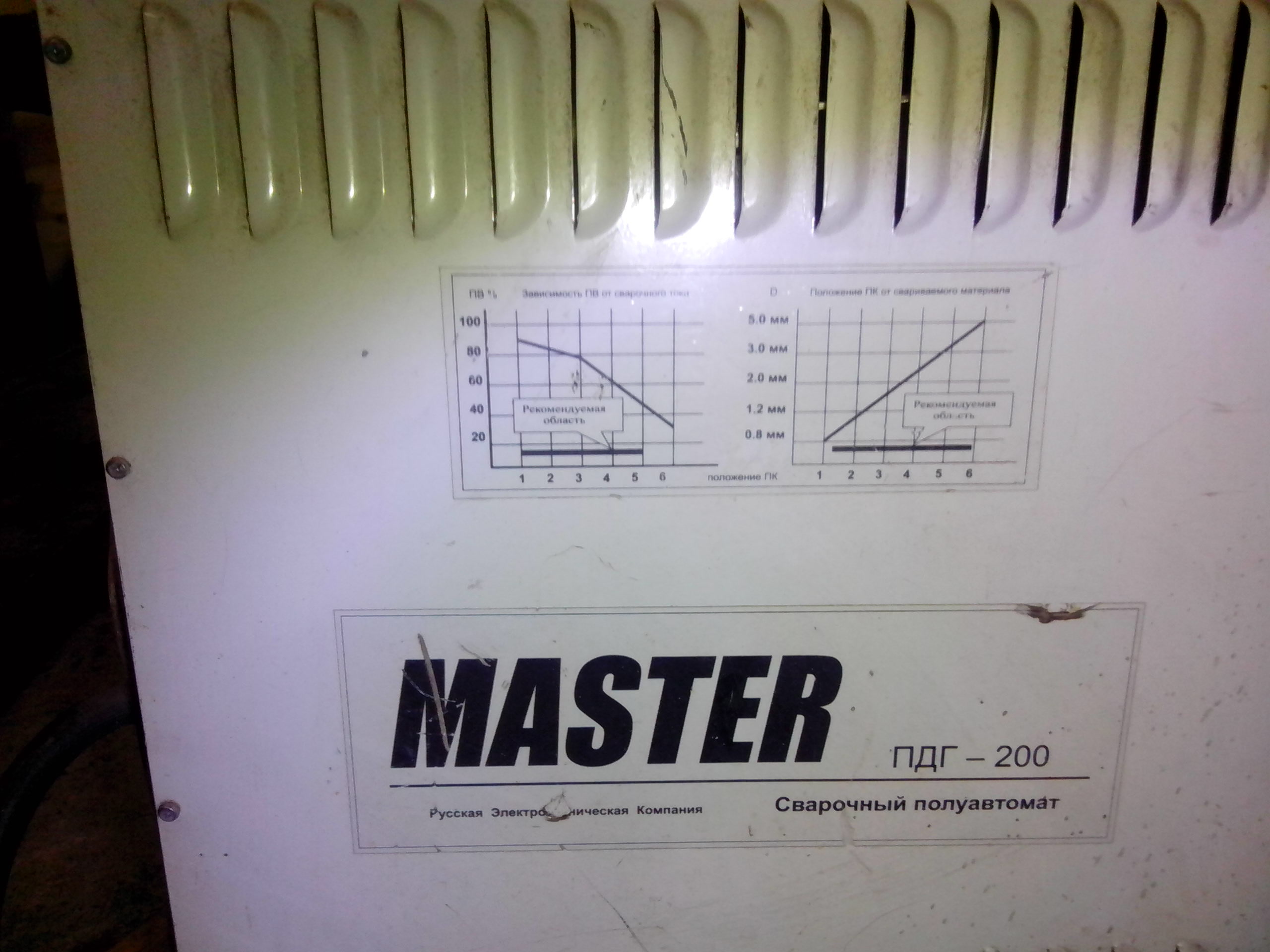

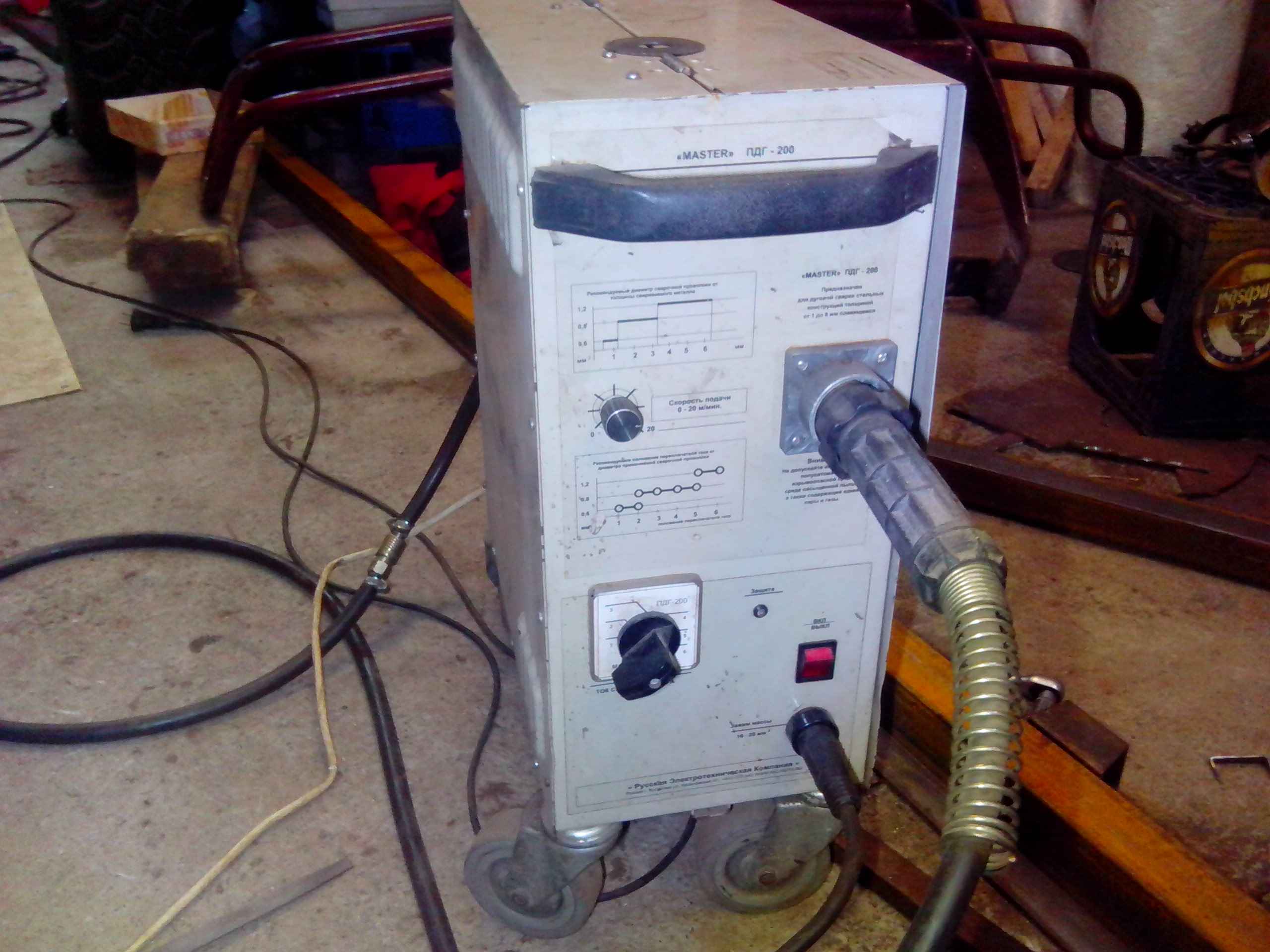

сейчас у меня редкий выставочный образец(с витрины)ПДГ200-мастер
7 лет работает на ура!!!тьфу-тьфу!!! :silent:
подача проволоки сделана из моторчика дворников грузовика(с завода)-полная регулировка+везде железо
в аппарате только транс+система на подачу проволоки
только с газом-никакой попсы!!!

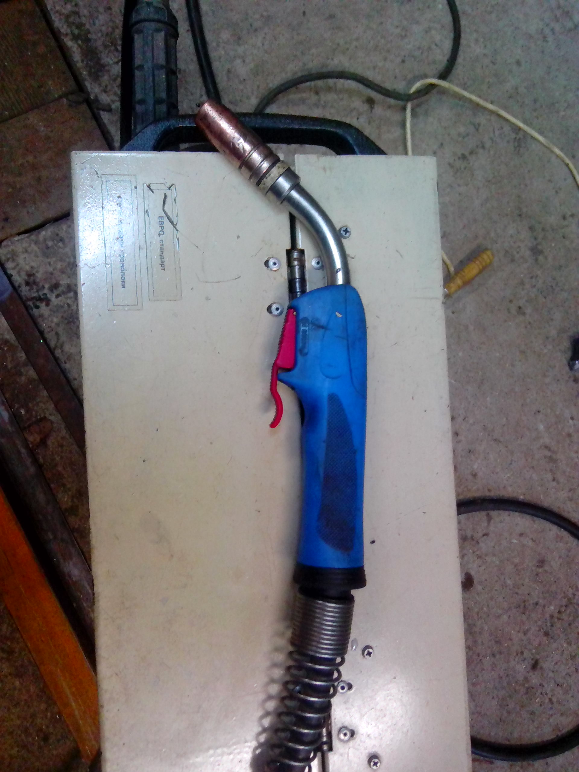

немецкая горелка(быстросъем)7 лет-сопло родное(не горит совсем)
IMG_20151207_180332.jpg (10388 просмотров) <a class='original' href='./download/file.php?id=65604&mode=view' target=_blank>Загрузить оригинал (517.99 КБ)</a>
IMG_20151203_162204.jpg (10388 просмотров) <a class='original' href='./download/file.php?id=65606&mode=view' target=_blank>Загрузить оригинал (505.18 КБ)</a>

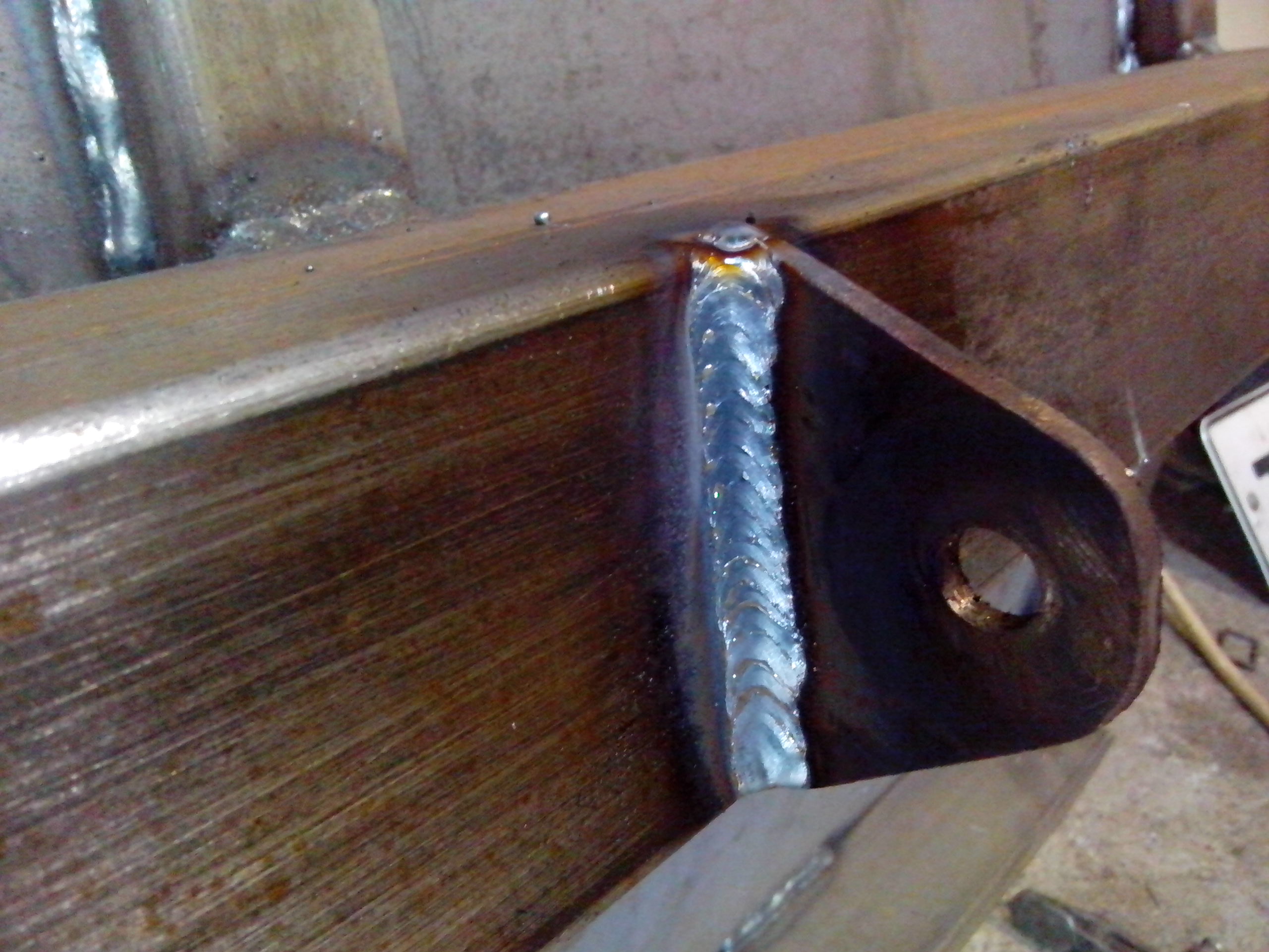

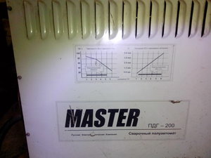

мой аппарат.

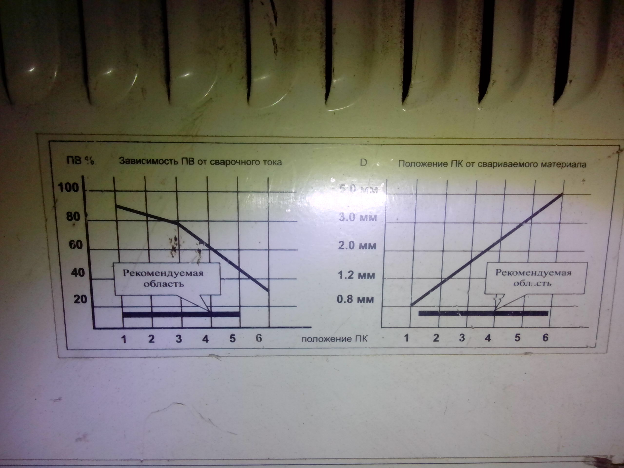

присмотритесь к таблицам,на первых парах помогали правильно выбрать режим.
проволоку выбираю обмеднённую с намоткой "виток к витку"-равномернее подается в рукав.

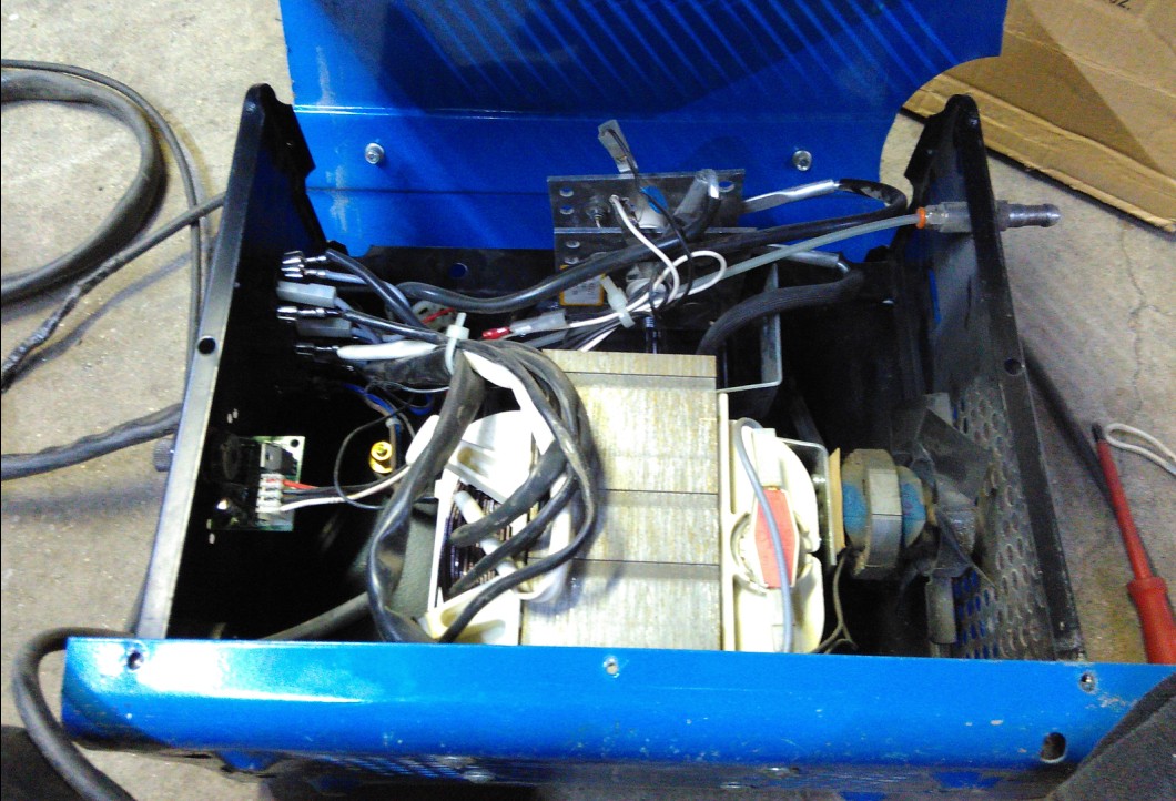

В этих китайских п\а мотор подачи проволоки питается от сварочного трансформатора.
И соответственно при сварке скорость прыгает, особенно это чувствуется когда сеть не очень.
Надо его подключить куда нибудь - где сеть 100% нормальная (без 20 метрового удлинителя :) ) и если изменения в качестве сварки будут то стоит заморочится переделкой.
Поставить транс ватт на 50. И купить плату
http://www.aliexpress.com/item/NBC-2-Ki ... eb201560_8
Для подсоединения серьезной горелки можно поставить такой разъем
http://www.aliexpress.com/wholesale?cat ... +connector
Но тогда надо и горелку покупать и газовый клапан.
У вас прям в кнопке на горелке механический клапан.
Так
РЕКЛАМА
Сообщения: 729
Репутация: 80
Откуда: Брянск
Re: Ремонт или модернизация сварочного "полуавтомата".
Сообщение РЕКЛАМА »
не стоит с таким что-то делать, проще выставить на продажу, и потом купить нормальный.
Этот сварочник - максимально упрощен, отсутствует снятие электричества с проволоки когда курок не нажат, нет дросселя, мало диодов ущербная регулировка подачи. Вообще надо опасаться похожих полуавтоматов с индексами типа "4.***"
Инвертор простой дуговой в качестве источника напряжения не приколхозить, т.к. разная характеристика. Инвертор от дуговика скорее источник тока, а надо источник напряжения.

Вместо силового ключа в более менее приличных "итальянцах"(китайцах) типа би-макс(тельвин) 185 стоит тупо релюшка по первичке. на этом даже ее нет. напряжение на проволоке всегда, курком только включается подача.

варить чернину смесью полуавтоматом нет никакого смысла.
Еще имеет смысл проверить полярность, минус на массу. (омеднённая проволока +СО2)
Если полярность правильная можно попробовать добавить напряжения на вторичке, домотав три-четыре витка провода диаметром равным тому что намотан. Очень действенная модернизация, кстати, особенно если в розетке меньше 220в.
