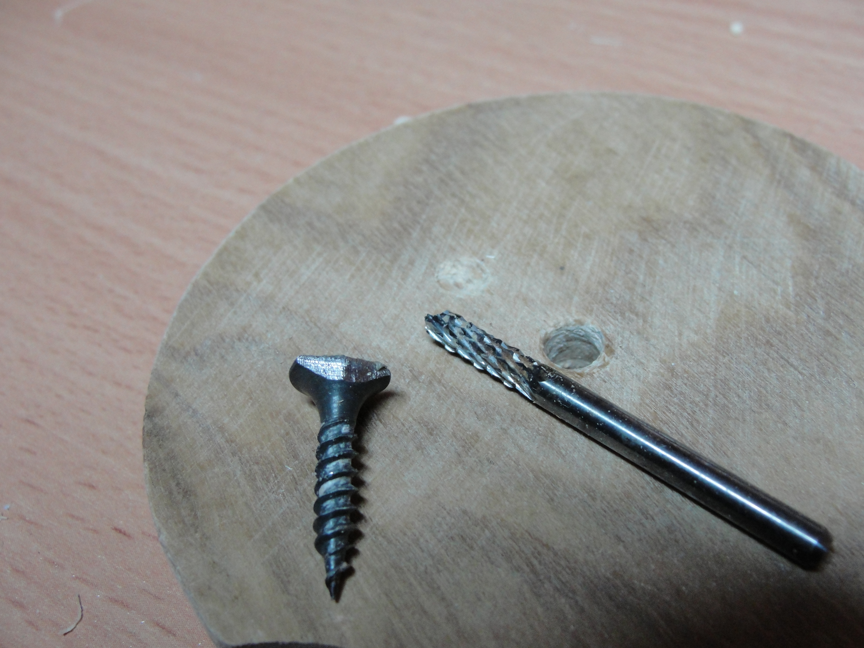

Пришли мне нормальные фрезы - Кукуруза из карбида вольфрама, фанеру режет как нож масло, не горит. Режимы какие не ставь - один фиг режет нормально. Один раз на скорости 1600 мм/мин налетела на саморез. Даже не почувствовала, перерезала напополам. Уже много чего ей резал, и ДСП и текстолит, и каленую сталь даже (саморез) - как новая. Вот что значит нормальная фреза из нормального металла. А я взял непонятные фрезы непонятно из чего непонятно для чего и хотел что то получить)))
Та самая фреза и тот самый саморез (4067 просмотров) <a class='original' href='./download/file.php?id=31709&mode=view' target=_blank>Загрузить оригинал (3.91 МБ)</a>

rean32 писал(а):Режимы какие не ставь - один фиг режет нормально.
поставь 20м/мин и 100об/мин :)
Re: Очень нужен совет по скоростям фрезеровки.
rean32 писал(а):Та самая фреза и тот самый саморез
Это ж не калёный саморез...

:) , ну я в разумных пределах имею в виду, кстати даже при выключенном шпинделе отверстия в фанере делает - проверено. Резать при выключенном шпинделе правда пока пробывал :D

Да? Я думал каленый. Ну не суть важно - фреза все равно неплохая.
