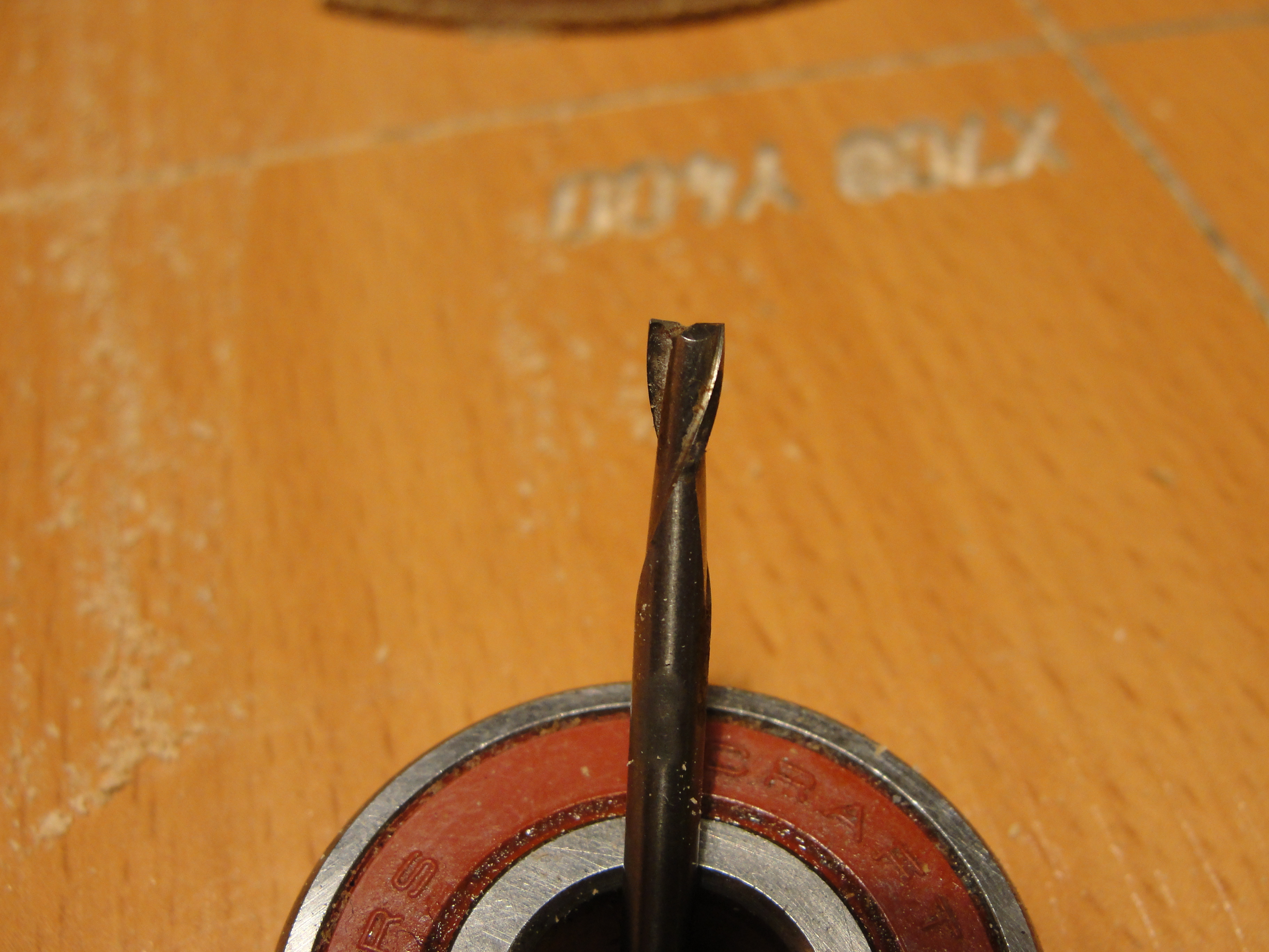

Добрый день господа, посоветуйте пожалуйста, кто на каких режимах фрезеровки работает?
Заготовки испорчены, фрезы ломаются и горят, никак не могу найти нужный режим.
Фрезерую фанеру 10 мм.
Фрезы спиральные двухзаходные, диаметром 3мм.
Снимаю по 3-4 мм за проход
Подскажите какую скорость подачи и обороты шпинделя выставлять для данных фрез ?
Перепробывал кучу вариантов - ничего не получается.

Фреза на фото - для "цветины". Судя по виду - рабочая длина явно меньше 10мм. Для раскроя фанеры лучше подходят однозаходные, или вообще "кукурузы"(рашпиль-фреза).
И да - они твердосплавные, или вы быстрорез на фанеру пустили?

Я не знаю из чего и для чего эти фрезы, может и быстрорез, достались почти даром.
А для кукурузы на каких режимах лучше фрезеровать? Хочу заказать, но боюсь и их убить по неосторожности.

Что-то не очень похожа она на обычную твердосплавную фрезу.rean32 писал(а):Фрезы спиральные двухзаходные, диаметром 3мм.
Для оборотов 20 000 /мин при съеме 3-4 мм скорость подачи можно установить около 3000 - 5000 мм/мин.rean32 писал(а):Подскажите какую скорость подачи и обороты шпинделя выставлять для данных фрез ?
(речь про твердосплавную двухзаходную фрезу в нормальном состоянии)

Если резать медленно на высоких оборотах, то проблема не в фрезе и не в клее, а в том, что тепло не отводится вместе со стружкой.rean32 писал(а):Фрезы все новые, может фанера такая попалась с плохим клеем. Попробую на другой фанере завтра.NightV писал(а):ждем спецов по дереву..

Пробовал резать на скорости 800 мм в мин, обороты 12000, горит фреза и все, клей налипает и фреза ломается., подозреваю что проблема может быть в подложке под фанерой из лдсп. Возможно этот ламинированный слой и горит. У меня на столе эта плита дсп лежит.michael-yurov писал(а):Если резать медленно на высоких оборотах, то проблема не в фрезе и не в клее, а в том, что тепло не отводится вместе со стружкой.rean32 писал(а):Фрезы все новые, может фанера такая попалась с плохим клеем. Попробую на другой фанере завтра.NightV писал(а):ждем спецов по дереву..

800 мм/мин при оборотах 12000 /мин - это медленно.

так.. по кукурузе, режу фанеру до 12мм фрезой 2.5мм. заглубление 2.75 выставляю за заход, скорость 24мм/сек, подача по З около 3-4мм/сек, обороты 15К (можно и 12к, мне лень каждый раз менять характеристики фрезы).
пробовал резать 2х заходной по дереву, слишком агрессивная фреза для фанеры. чуть не так прижал - пошли выколы с нижней стороны. да и стенки фанеры лохматит сильнее чем кукуруза. фрез чище получается у однозаходной. но у меня с направление отвода стружки вверх - разок вырвала даже 4мм перемычку, с длиной 3мм самой перемычки. пока больше не рискую
