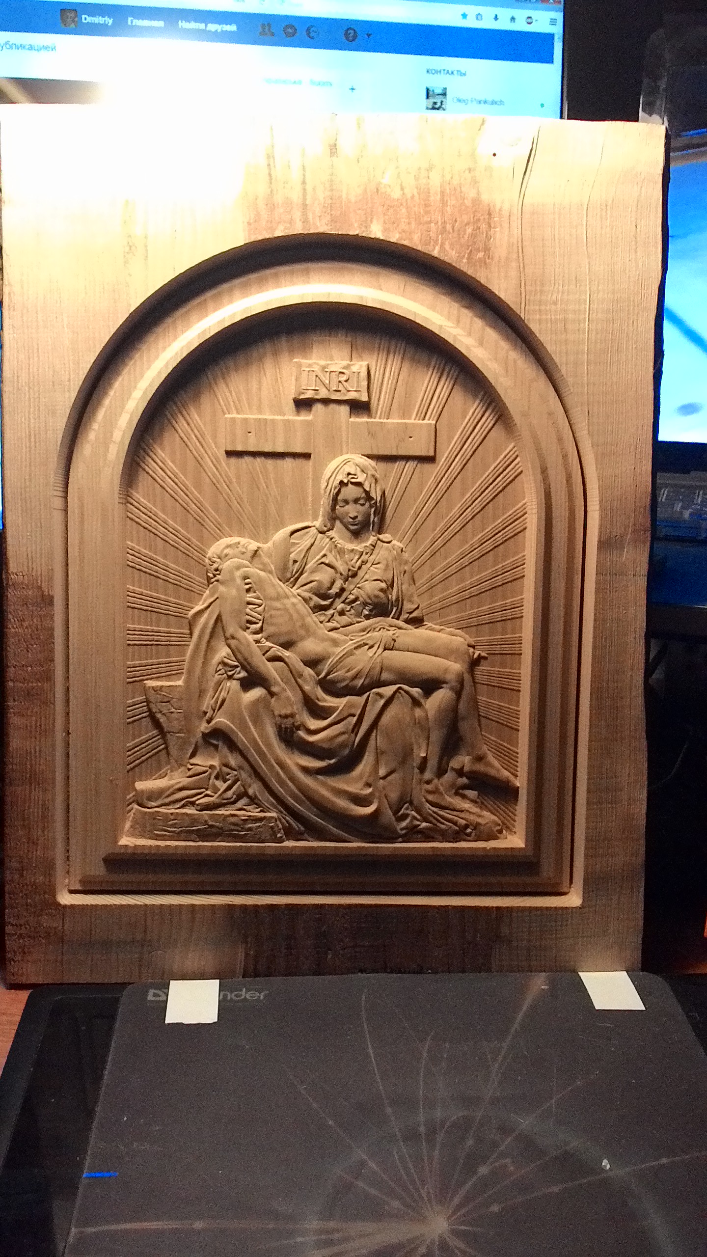

hmnijp писал(а):А кто то делает их не из шита?
да я вот делал ..http://www.cnc-club.ru/forum/viewtopic. ... 20#p394517
правда размер не большой 250 на 200 мм ...ток перед фрезеровкой , термообработку сделал...до сих пор не повело, и не шкурил и не пропитывал...запах вообще божественный, видимо сахара внутри дерева в карамель превращаются :cheesy:

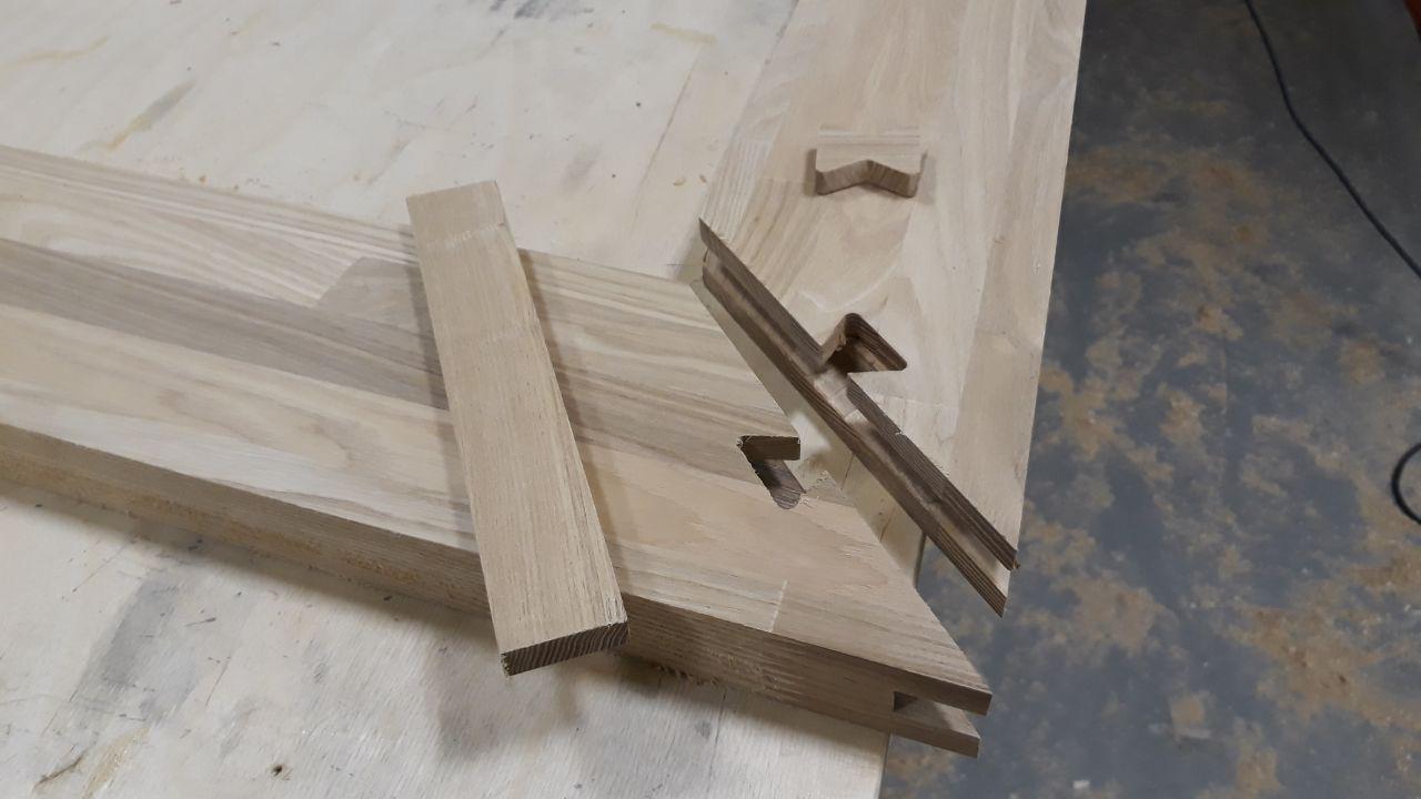

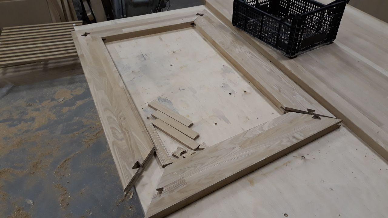

шпиндель писал(а):правда размер не большой 250 на 200 мм
Ну 200 и если доска потолще, то это реально ещё) да и панно довольно тонкое) У нас то щиты шириной 900 обычно покупаем, и панно близких размеров... 600-650 например. и порезаны на всю высоту насквозь. Я бы даже из цельноламельных щитов такое побоялся делать... Хотя когда делаем рамы, то тоже из щита нарезаем заготовку, а не из доски. Всяко надёжнее будет. Ну тут рационально надо смотреть... Иногда можно с доской попробовать, но чаще требуется стабильность... ну и покраска ещё иногда решает вопросы)

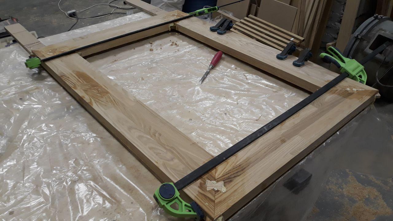

Вот тут пёстрый ясень, 120x30
