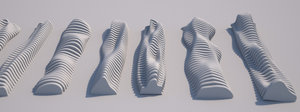

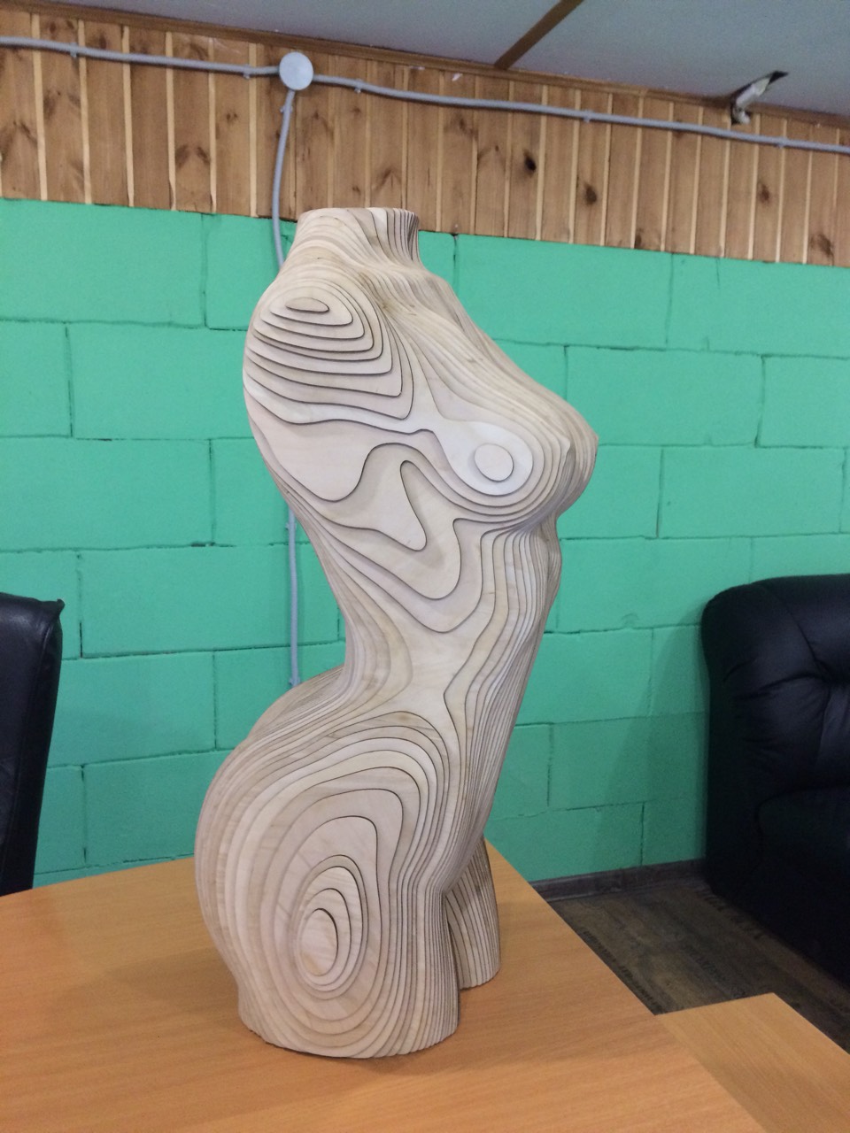

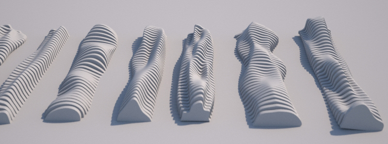

Добрый день, всем
Подскажите пожалуйста как быть и как решить проблему... Пользуюсь Fusion 360, но она не подходит для больших моделей (либо я не умею делить большие модели)
Суть в том, что надо получить из детали 3д - множество срезов для фрезерного станка, чтоб потом послойно склеить эту деталь... Обычно если взять деталь 1000х1000х1000мм - это от 100 до 150 слоёв... В Fusion 360 - из за сложности модели - он выдаёт ошибку при таких количествах слоёв
В итоге должна получится модель - как на картинке
Готовый продукт (23745 просмотров) <a class='original' href='./download/file.php?id=142667&mode=view' target=_blank>Загрузить оригинал (201.53 КБ)</a>
Готовый продукт

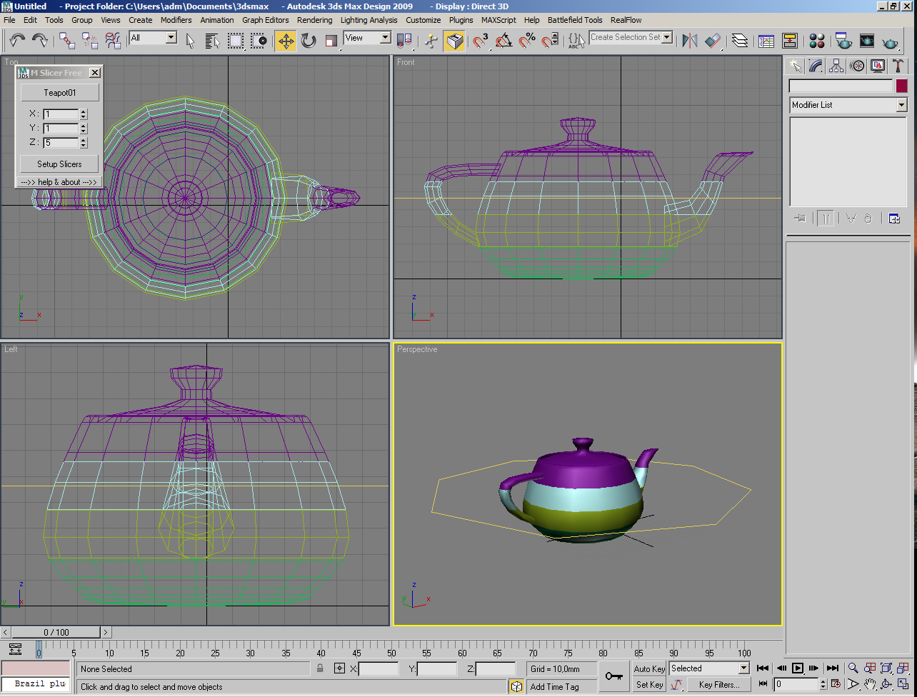

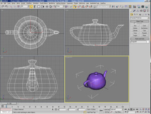

можно 3dsmax-ом с скриптом Multi Slicer, все делается буквально в пару кликов, умеет резать во всех плоскостях, а не только по Z, бесплатная версия ограничена 5 слоями.
01.jpg (23693 просмотра) <a class='original' href='./download/file.php?id=142677&mode=view' target=_blank>Загрузить оригинал (438.51 КБ)</a>
02.jpg (23693 просмотра) <a class='original' href='./download/file.php?id=142678&mode=view' target=_blank>Загрузить оригинал (568.81 КБ)</a>

Наверняка ведь STLки хотите резать. Почему нельзя использовать Арктам или Vectric? Последний даже круче в этом плане, режет по любой оси.

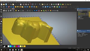

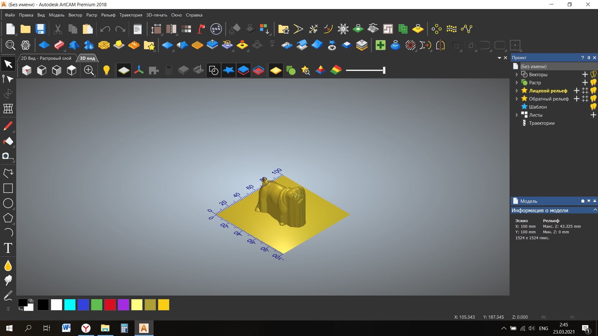

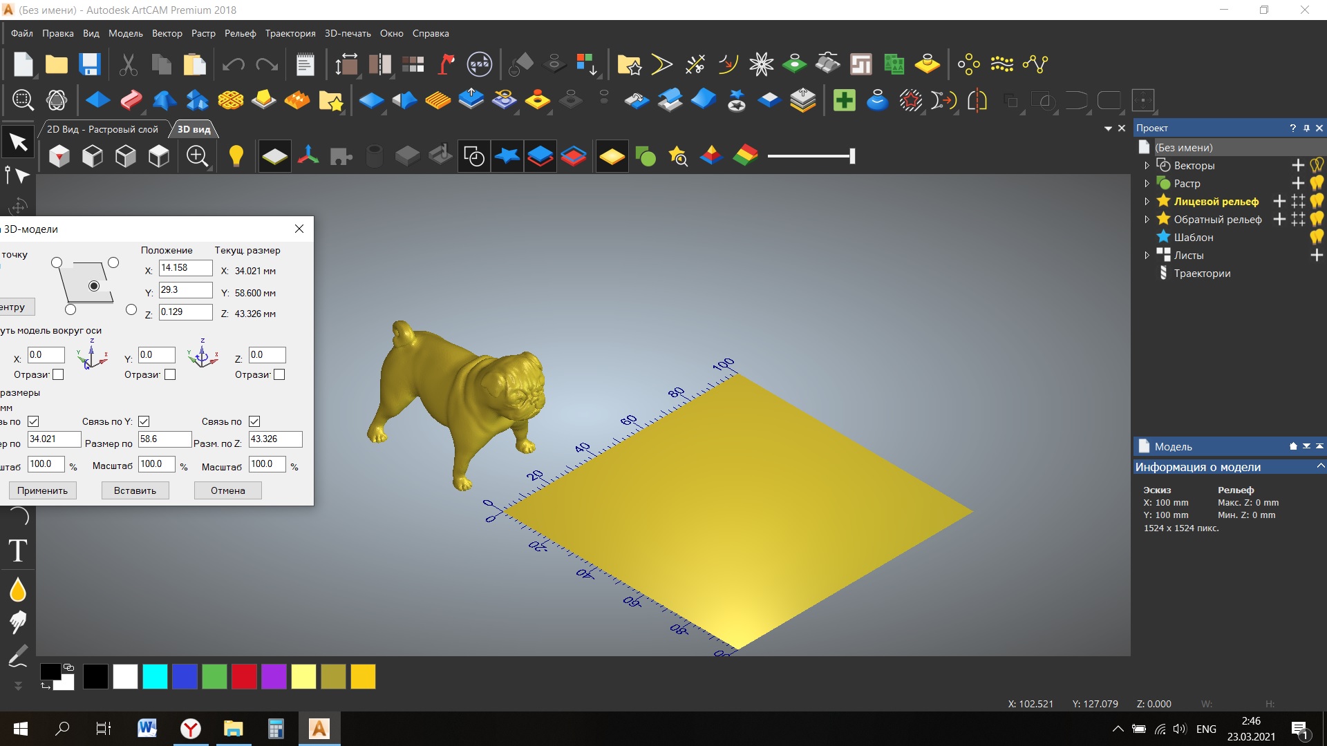

Есть, к примеру такая собака, задача:
Сделать её или подобные фигуры на 3-х осевом станке из пенопласта. с последующей склейкой. Если делить слоями в ArtCame, то получается ерунда. Может подскажете советом?
Pug 3.jpg (16645 просмотров) <a class='original' href='./download/file.php?id=193742&mode=view' target=_blank>Загрузить оригинал (310.03 КБ)</a>
Pug 2.jpg (16645 просмотров) <a class='original' href='./download/file.php?id=193743&mode=view' target=_blank>Загрузить оригинал (260.49 КБ)</a>
Pug.jpg (16645 просмотров) <a class='original' href='./download/file.php?id=193744&mode=view' target=_blank>Загрузить оригинал (336.61 КБ)</a>

Сообщение Леонид Владимирович »
Берёте прямоугольник, функцией , "Импорт 3дмодели для разворачивания" выдвигаете модель на нужную высоту над плоскостью, вставляете. Потом создаёте на плоскости функцией "редактор формы" паралилепипед по толщине заготовки, функцией "слияние по наименьшей" обрезаете от модели то что выше заготовки. Получается вырезанный ломтик модели. И так несколько раз по числу слоёв. Вроде как то так, точно не помню, но в запрошлом месяце кариатиду на слои в арткаме так нарезал, всё получилось.
