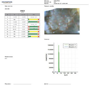

Наконец-то дошли руки сделать анализ латуни, оказалось нефига это не ЛС59 как обещали. Оказалось Л63. Насколько я понимаю из-за отсутствия в ней свинца она тяжелее обрабатывается.

Уважаю подход! Впервые вижу, чтобы кто-то действительно сделал этот самый мифический анализ материала))))
Вязкую латунь я бы вообще не взял в работу при таком диаметре инструмента.
Она не то, чтобы тяжело обрабатывается. Она, зараза, постоянно норовит прилипнуть к инструменту и тянет заусенец. Начиная с шестерки с этим уже не так сложно бороться. От двойки еще туда-сюда. Но 0,8... Конечно, если ОЧЕНЬ нужно, то режим подобрать можно. Но это сто пудов будет медленно и тяжело.
Путь в тысячу миль начинается с первого шага.
Re: Фрезерования латуни vs алюминия... тонкости ?
дык а нахрена его по большому счету делать ? один-два раза попробуешь 59ку и будешь знать как она обрабатывается. 59ая - такой материал, который хрен с чем спутаешь... по этому видишь как она режется и уже понимаешь - че то не то... а раз не то, то ну его нахрен.... 59ая сама по себе прекрасно обрабатывается.. практически без заусенца, сыпется в песок... не налипает...

Hanter писал(а):дык а нахрена его по большому счету делать ? один-два раза попробуешь 59ку и будешь знать как она обрабатывается. 59ая - такой материал, который хрен с чем спутаешь...
Ну пока опыт появился только с Л63 и тот негативный. Буду искать 59-ю.
d0bro писал(а):Ну пока опыт появился только с Л63 и тот негативный. Буду искать 59-ю
завязывайте с ней. она вязкая и противная в обработке. я ее и на токарке не люблю. Территориально вы где ? если не далеко - могу отсыпать обрезков 59ой.

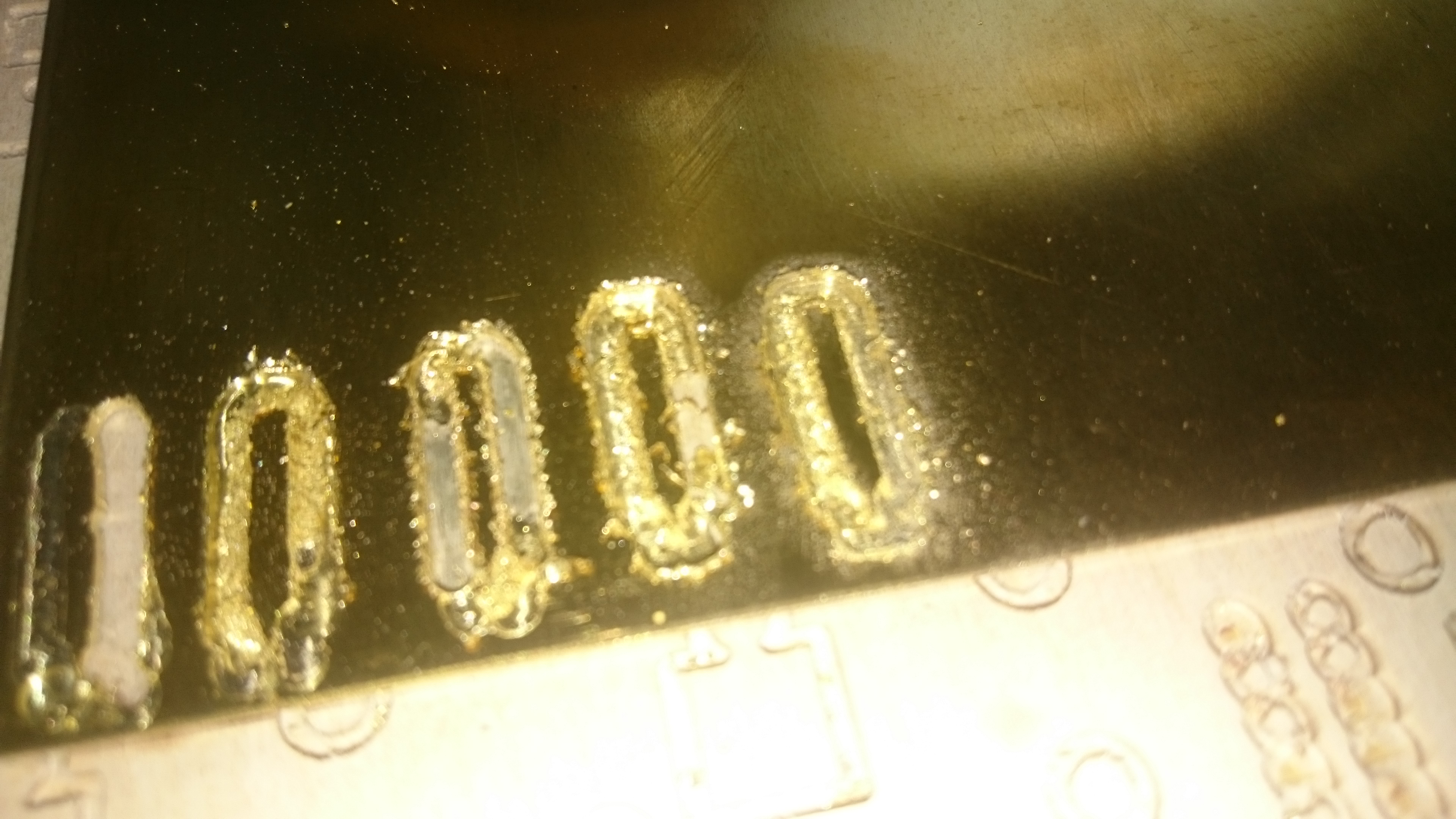

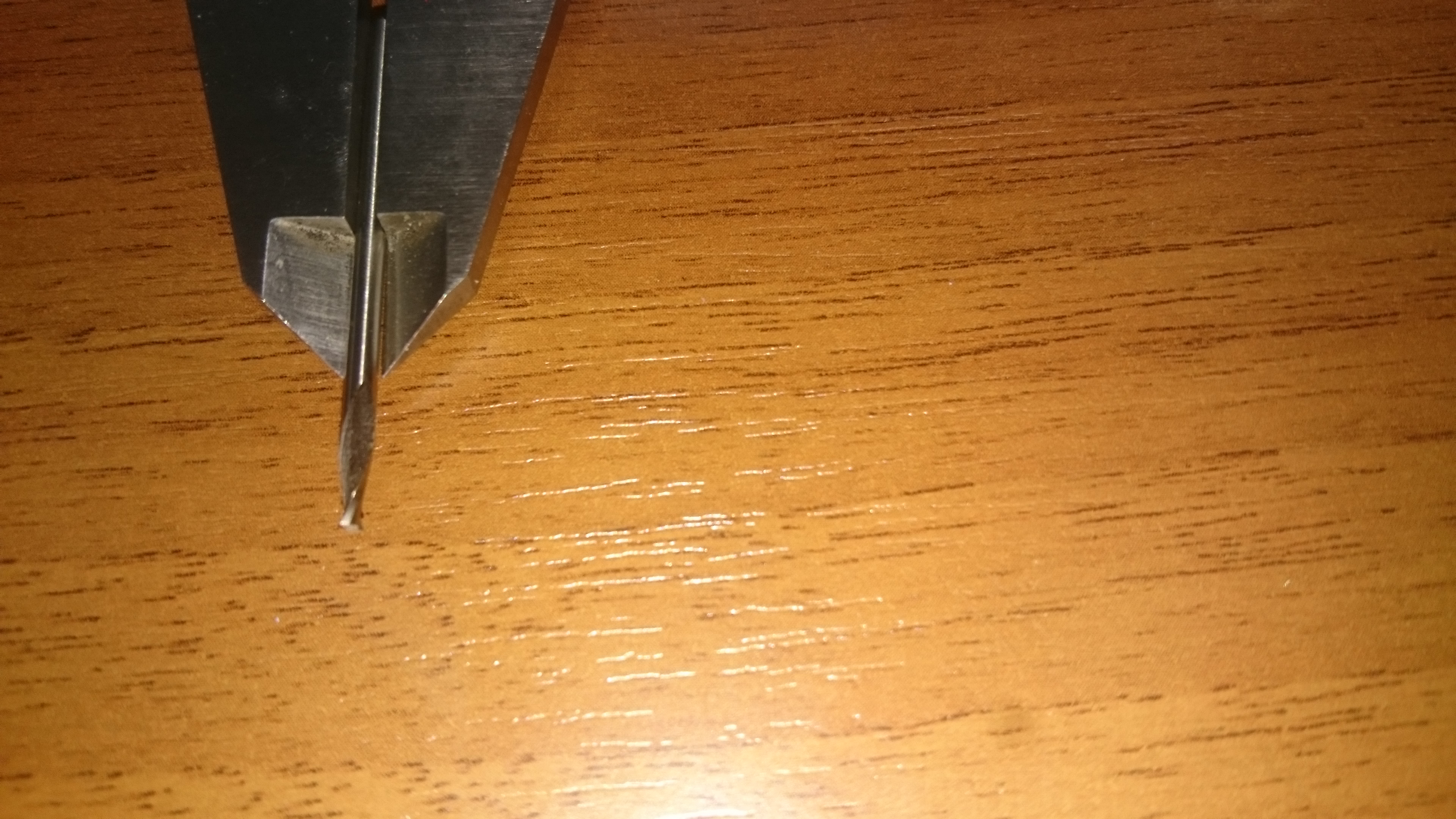

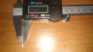

Латунь Л63 0,8мм
Нужно вырезать штырьки 2,8х14 мм
До этого дело с латунью не имел.
В наличии была только фреза 2мм. Большая очень. Нужна менее 1 мм.
Подскажите какие фрезы и где их лучше купить?
DSC_0293.JPG (9290 просмотров) <a class='original' href='./download/file.php?id=145421&mode=view' target=_blank>Загрузить оригинал (2.45 МБ)</a>
DSC_0295.JPG (9290 просмотров) <a class='original' href='./download/file.php?id=145422&mode=view' target=_blank>Загрузить оригинал (3.26 МБ)</a>
DSC_0296.JPG (9290 просмотров) <a class='original' href='./download/file.php?id=145423&mode=view' target=_blank>Загрузить оригинал (3.05 МБ)</a>
63-тью в топку. материал вязкий. с ней очень тяжело работать. даже новый хороший инструмент оставляет заусенцы и "тянет" кромки. берите 59ую - она значительно жестче и сыпется в труху.. с ней и работать проще и поверхности будут значительно чище.

Нашел только 63.
Буду искать. Нужен лист 0,8мм для изготовление штырьковых контактов в печатную плату.
