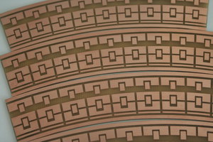

Сообщение sergey27rus »

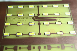

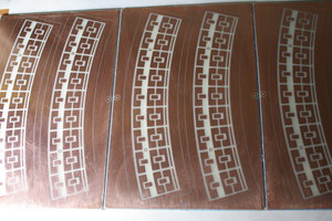

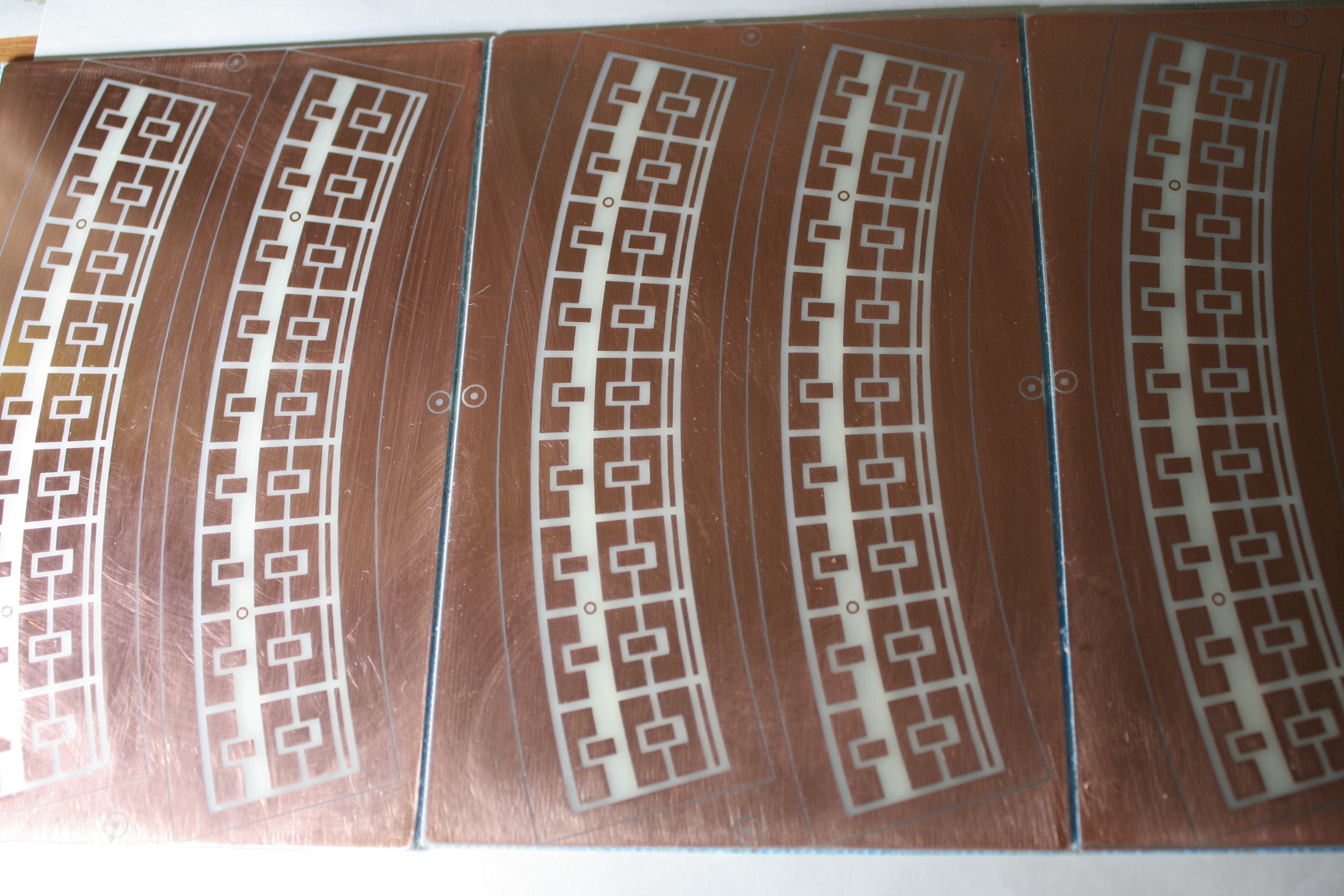

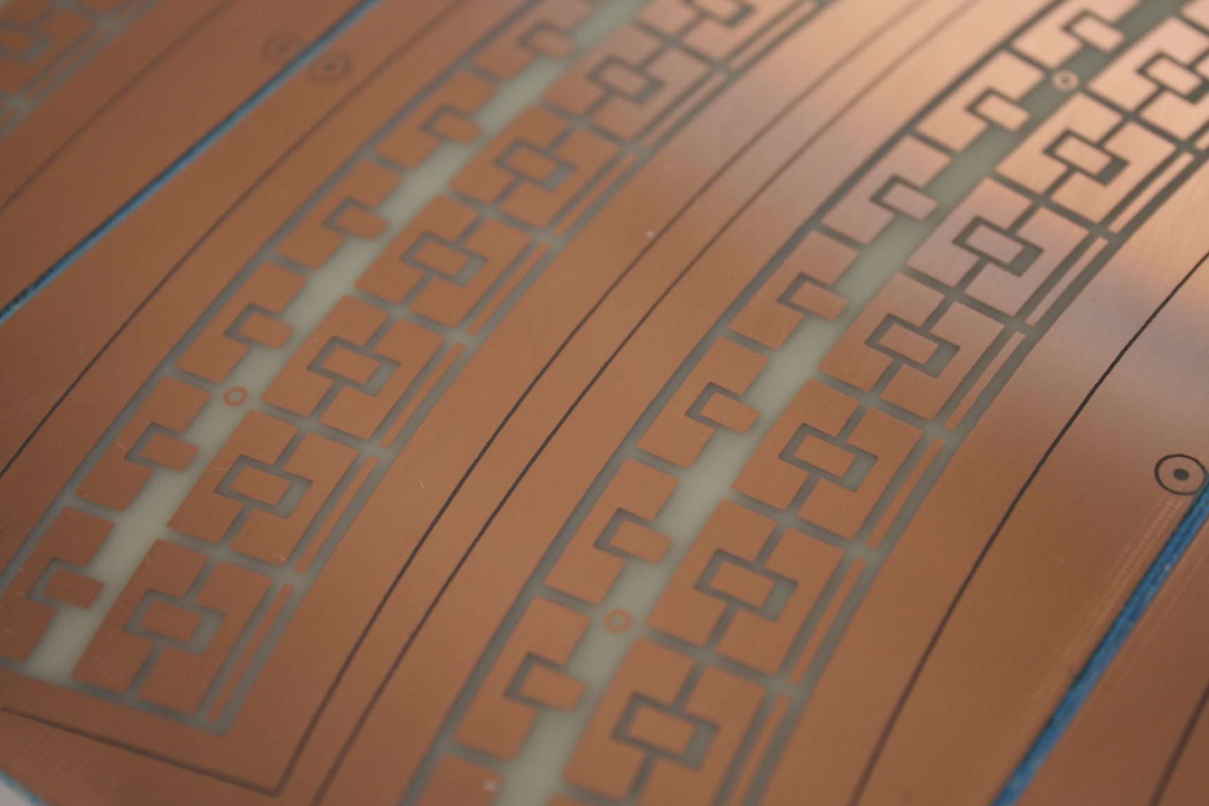

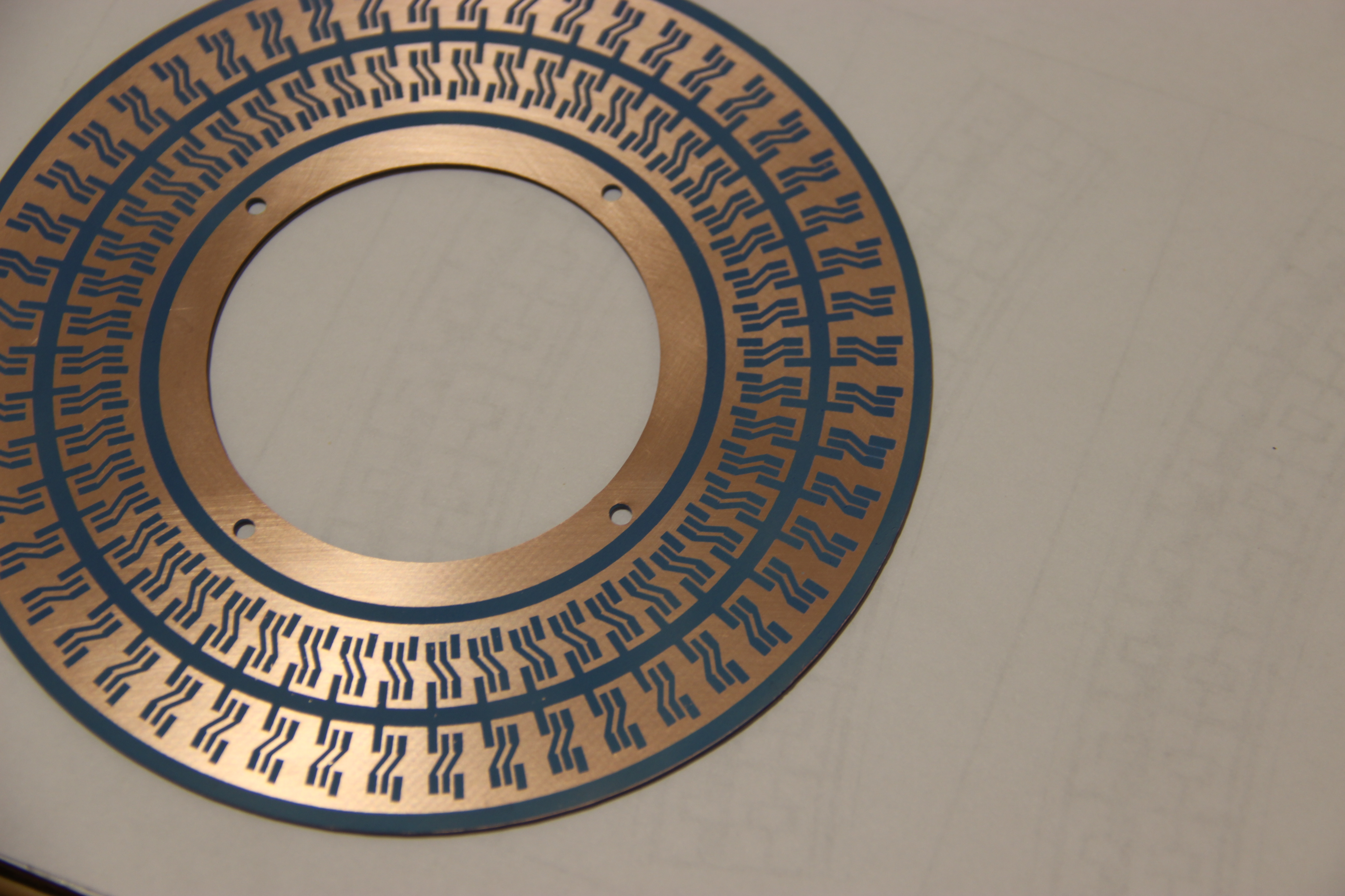

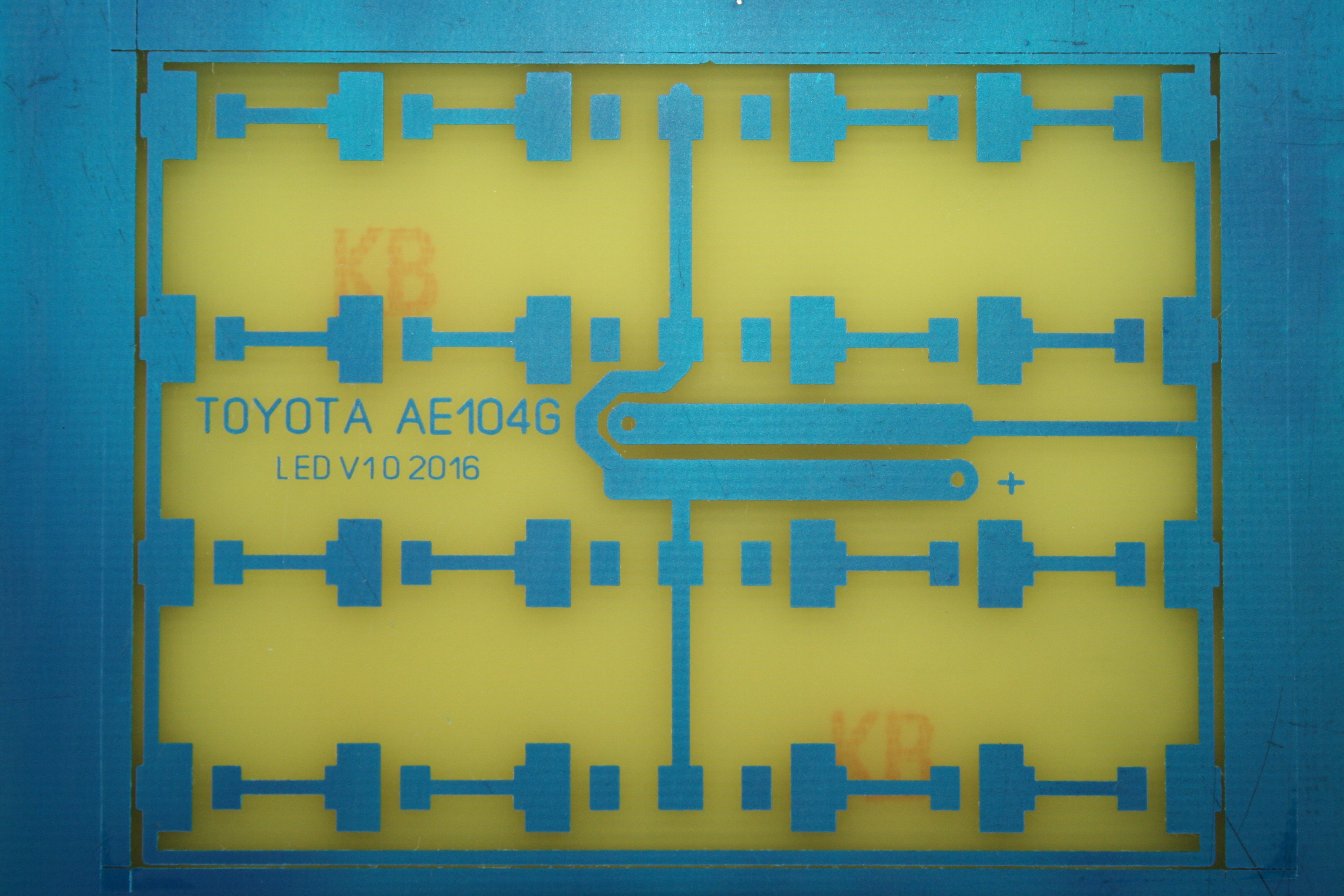

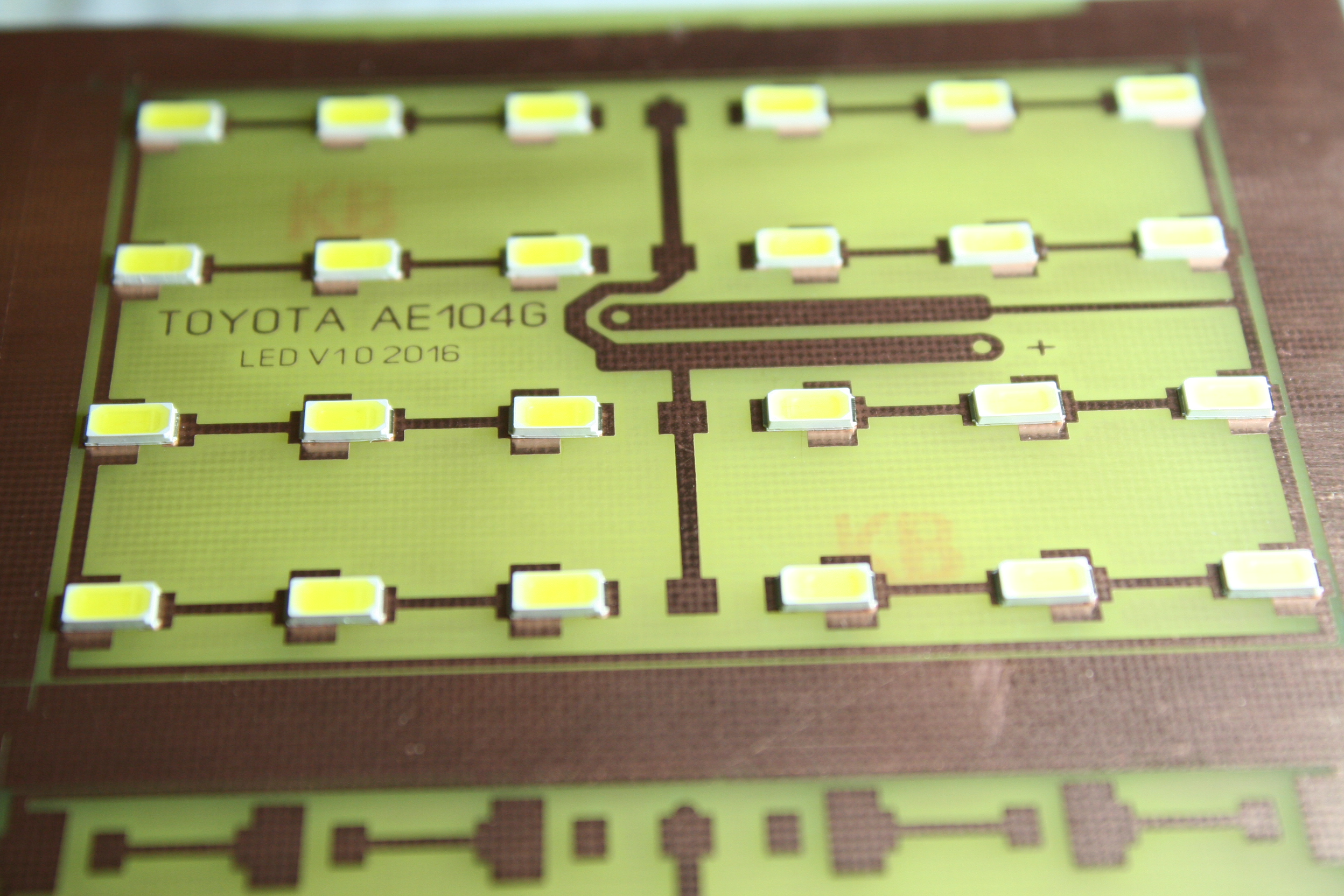

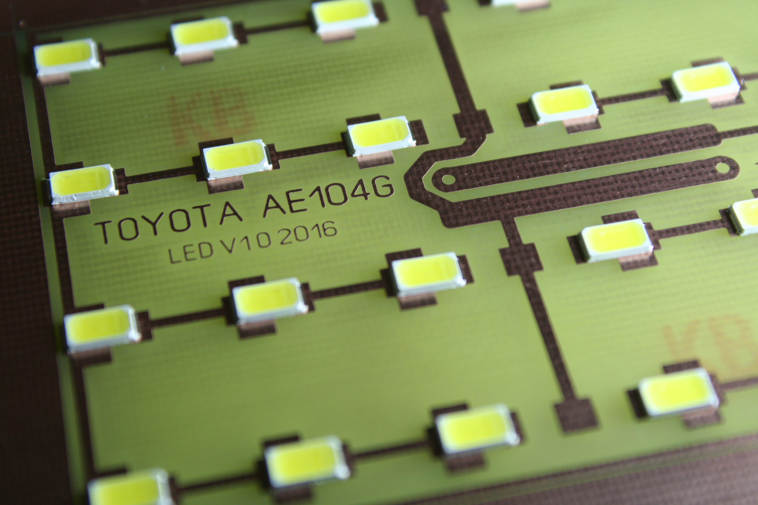

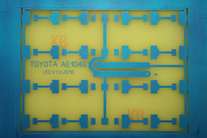

Максимум что делаю на станке по печатным платам, это обрезка сверловка, и та не всегда. перешел на фоторезист. Быстрее. ;)

AndyBig
Сообщения: 3876
Репутация: 1121
Откуда: юг России
Сообщение AndyBig »
Фоторезист - это хорошо и качественно, но возни больше, не оправдывает себя на несложных одиночных платах :)
