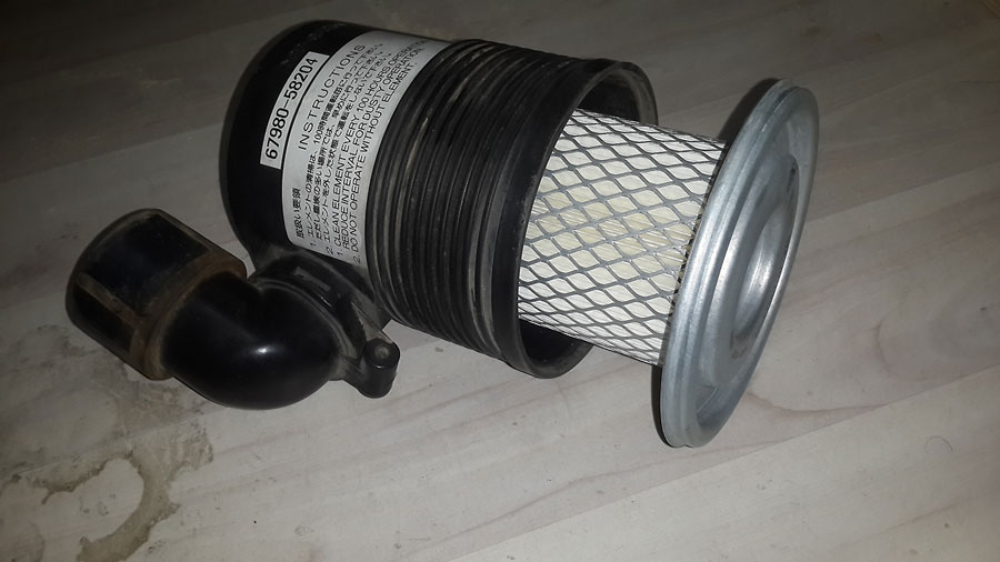

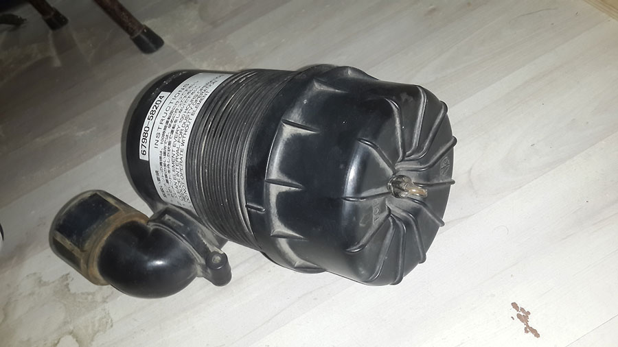

Это корпус в сборе "штатно"
Это корпус в сборе &quot;штатно&quot; (2479 просмотров) <a class='original' href='./download/file.php?id=94135&mode=view' target=_blank>Загрузить оригинал (69.38 КБ)</a>

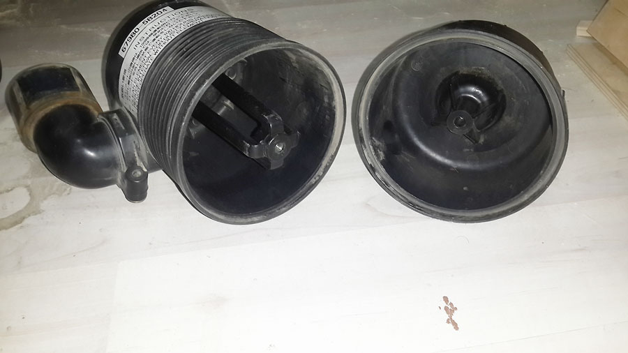

Это располовинен.
Это располовинен. (2479 просмотров) <a class='original' href='./download/file.php?id=94136&mode=view' target=_blank>Загрузить оригинал (62.12 КБ)</a>
Это располовинен.

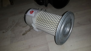

Этот фильтр единственный подошел по посадке в "основную часть". Но металлический торец вклеен в фильтр. Отодрать не получается без разрушения обоймы фильтра.
Этот фильтр единственный подошел по посадке в &quot;основную часть&quot;. Но металлический торец вклеен в фильтр. Отодрать не получается без разрушения обоймы фильтра. (2479 просмотров) <a class='original' href='./download/file.php?id=94137&mode=view' target=_blank>Загрузить оригинал (61.61 КБ)</a>
Так он встает. На металле (на фото не видно ) есть двойное резиновое уплотнение. Т.е. мой &quot;стакан на торце должен будет иметь ответную площадку. (2479 просмотров) <a class='original' href='./download/file.php?id=94138&mode=view' target=_blank>Загрузить оригинал (70.84 КБ)</a>
Так он встает. На металле (на фото не видно ) есть двойное резиновое уплотнение. Т.е. мой "стакан на торце должен будет иметь ответную площадку.
