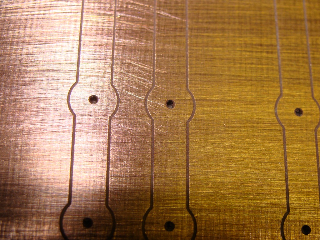

Давно это было, но платы простые фрезеровал таким вот способом https://www.youtube.com/watch?v=vXFs4oTTeKo но и результат.

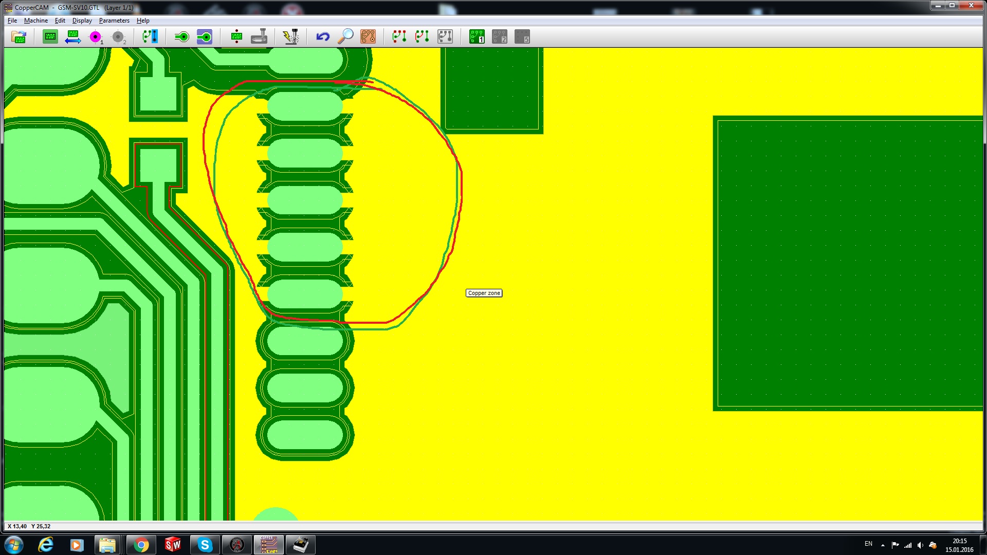

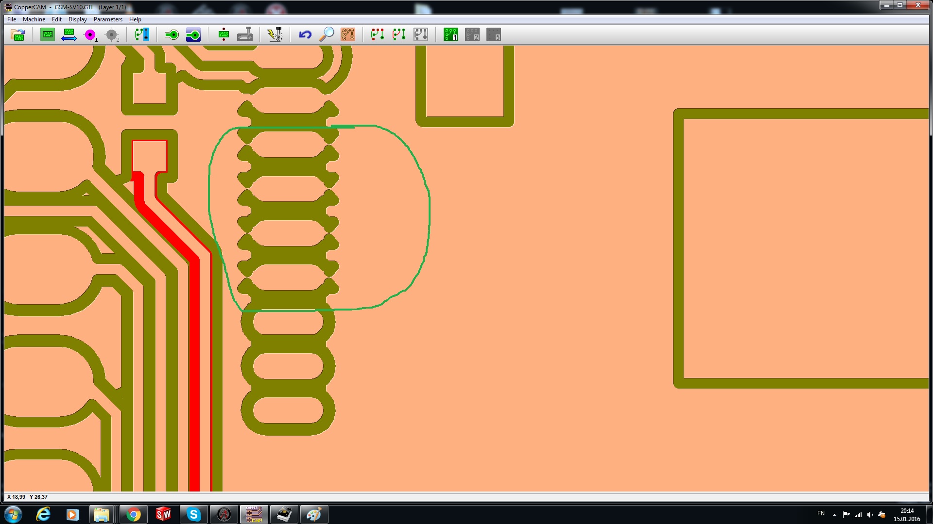

Возникла проблема к КоперКам.
Почему то режет дорожки которые идут от полигонов к контактам.
Все видно на рисунках
Может сталкивался кто? Как решить проблему?

sergey27rus
Сообщения: 1146
Репутация: 730
Сообщение sergey27rus »
Может косяк в программе, попробуй уменьшить полигон, попробуй удали полигон, затем создать новый проект,скопировать, залить новым полигоном.

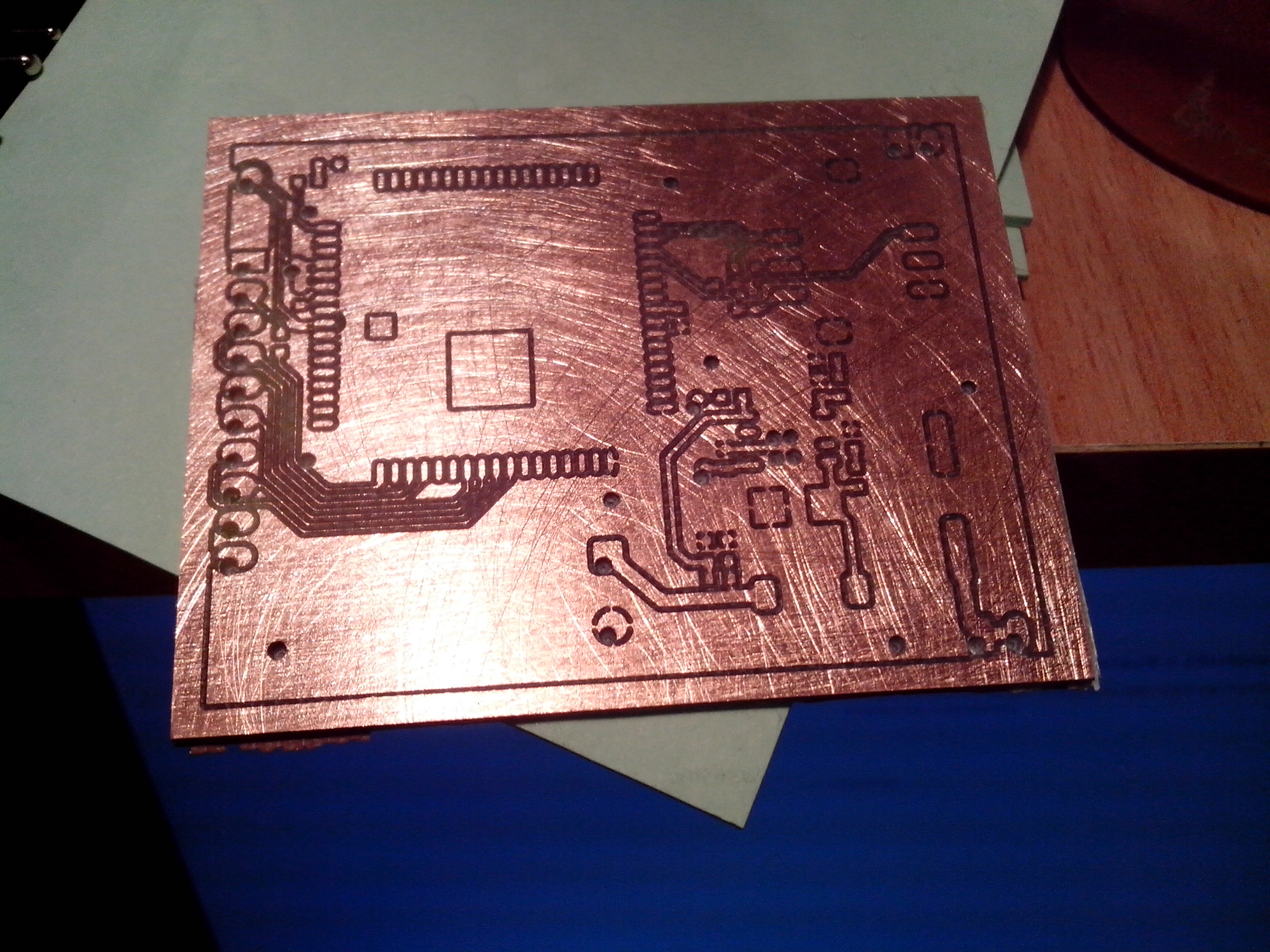

Перевел плату Станок на ЛПТ и попробовал фрезернуть с измерением кривизны, заглубление 0.05мм, гравер 0.2мм. Дорожки 0.25 с шагом 0.5
Результатом не очень доволен. Может есть биение шпинделя или заглубление больше чем нужно... :thinking: :thinking:
IMG_20160115_230831.jpg (4878 просмотров) <a class='original' href='./download/file.php?id=68853&mode=view' target=_blank>Загрузить оригинал (1.62 МБ)</a>
AndyBig
Сообщения: 3971
Репутация: 1121
Откуда: юг России
Сообщение AndyBig »
Да, как-то не очень... Но по фотографии трудно сказать в чем причина. А по сколько проходов ставили?
Или заглубление слишком большое (хотя при 0.05мм хорошо должно получаться), или гравер не 0.2 мм, или угол гравера в настройках указали меньше, чем есть в реальности. Ну или биения, но это должны быть приличные биения.

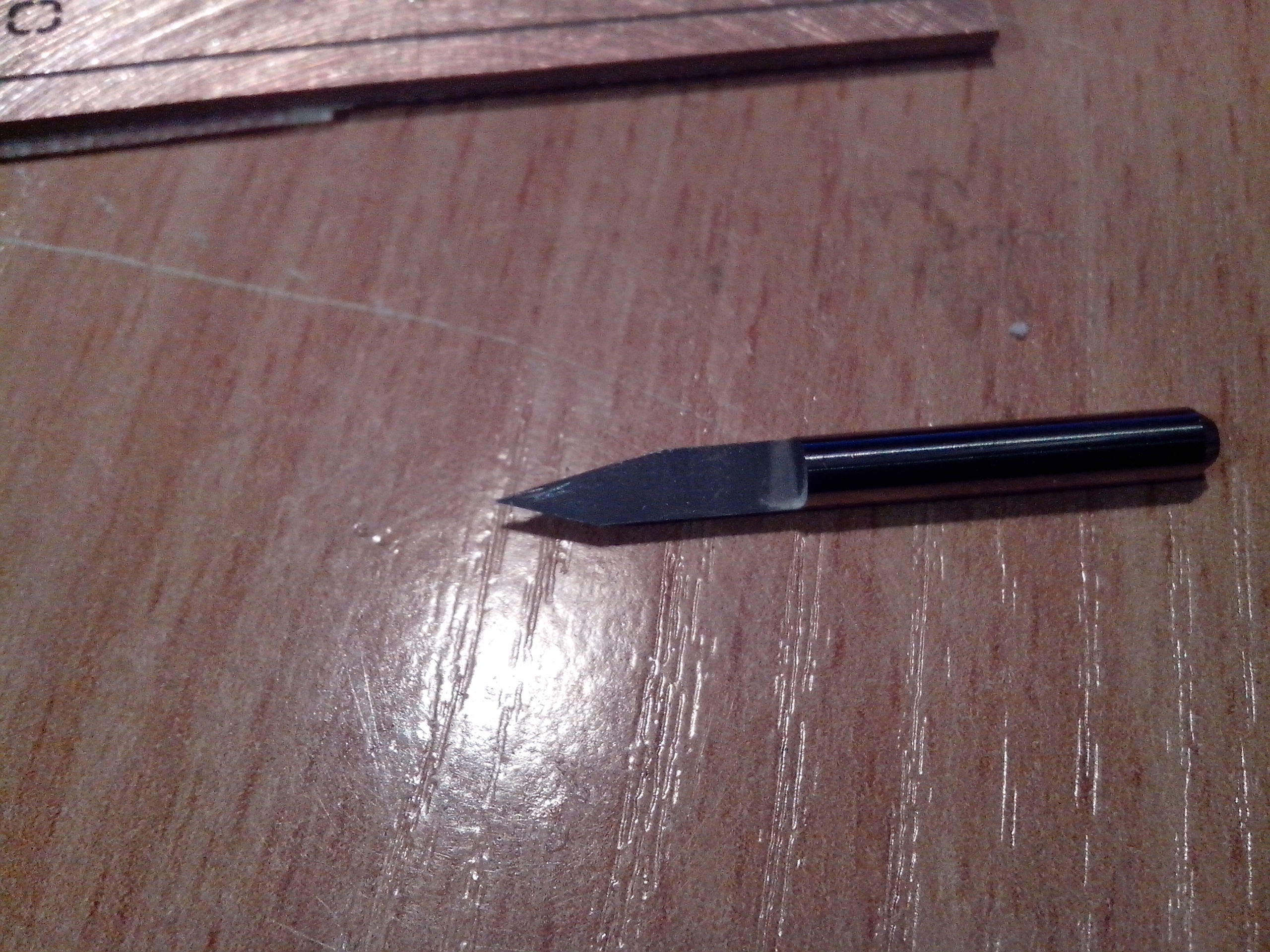

какой угол режущей кромки у гравера? какое реальное заглубление получилось? ведь чем больше угол, тем больше влияет глубина реза... какой реальный пятак у гравера? - мне несколько раз попадались граверы, у которых пятак был больше заявленного размера, а так же такие, которые вообще имели смещенный центр, такой гравер имея по факту пятак 0.2 режет как 0.8мм
slk
Сообщения: 280
Зарегистрирован: 03 мар 2014, 09:42
Репутация: 24
Настоящее имя: Вячеслав
Откуда: РФ, НСО, Бердск
Сообщение slk »
Гравер как на фото, китайский. покупал 5, это последний. 4 загубил на эксперименты(нужно новые покупать). угол 30.
Измерить глубину не могу, но по ощущениям снято чуть больше слоя металлизации. Проход делал 1.

Есть ощущение что у такого фрезера http://www.vseinstrumenti.ru/instrument ... _8e_50263/ могут быть "хорошие" биения.
Где в России можно дешево и сердито купить граверы?
megagad
Сообщения: 3208
Репутация: 712
Сообщение megagad »
slk писал(а):Есть ощущение что у такого фрезера http://www.vseinstrumenti.ru/instrument ... _8e_50263/ могут быть "хорошие" биения.
Скорее всего вы пользуете "переходник" с 6мм на 3.175мм?? Вот у них точно бывают "дикие биения" ;)
AndyBig
Сообщения: 3971
Репутация: 1121
Откуда: юг России
Сообщение AndyBig »
slk писал(а):Где в России можно дешево и сердито купить граверы?
Сам бы не отказался узнать :) Я сейчас беру в olmitool.ru, но там дешевые граверы (120 руб) - совсем плохо для плат, одну небольшую плату погравировал - гравер в мусорку. А поприличнее стоят уже не совсем дешево...
megagad писал(а):Скорее всего вы пользуете "переходник" с 6мм на 3.175мм?? Вот у них точно бывают "дикие биения"
Вот, кстати, очень может быть :) И гравер не только вращается вокруг оси, а еще и кругами ходит, увеличивая ширину прохода :)
