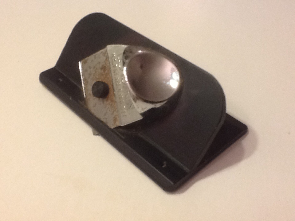

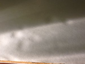

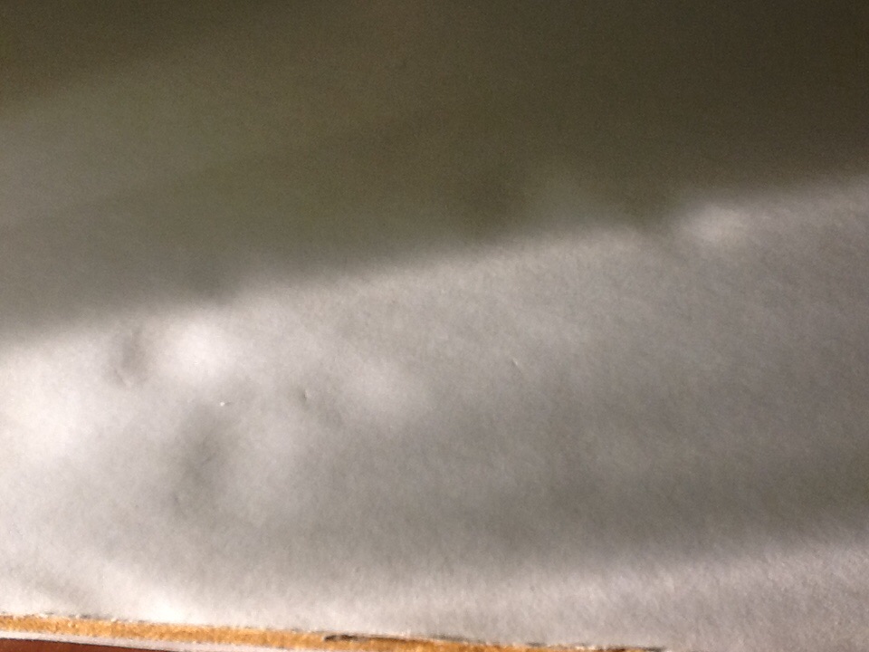

Askov
Сообщения: 1098
Репутация: 732
Re: Пенокартон
Сообщение Askov »
megagad писал(а):
tooshka писал(а):Чуть тронул пальцем сразу вмятина.
это что у вас за пальцы такие, что нормальный пенокартон "вминают"? Или может у нас он не такой как у вас? Для меня пенокартон - слой плотного-плотного пенополистирола между двумя толстыми катонками. Его молотком с трудом пробить можно, про пальцы вообще молчу.
Наверно путаете с сендвич панелями ПВХ они жесткие, а пенокартон мягкий. Для ровного сгиба листа под 90' мы использовали нож с лезвием установленном под 45' резали за два прохода, делали макеты.
Совсем слабо надавил (3500 просмотров) <a class='original' href='./download/file.php?id=35368&mode=view' target=_blank>Загрузить оригинал (122.56 КБ)</a>
Нож для резки фасон под 45' (3500 просмотров) <a class='original' href='./download/file.php?id=35369&mode=view' target=_blank>Загрузить оригинал (119.53 КБ)</a>
