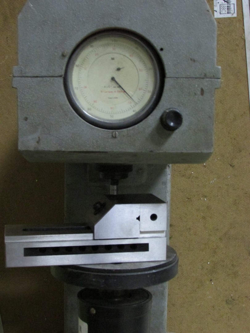

Скорее всего закалка на пару мм, дальше сыромятина. Значит сверлим каленку, потом сверлим чуть большим сверлом = фаска, а потом нарезаем резьбу.
john1987887 писал(а): У них твердость под 60 единиц.
Измерял?
Я измерил наши, 38 HRC. А потом проверил по образцу твердомер ;)

aftaev писал(а):Измерял?
Советский надфиль скользит, только алмазный берет.
Re: Находки c taobao.com
john1987887 писал(а):Советский надфиль скользит, только алмазный берет.
После шлифовки, слой может слегка закалиться, зубьям напильника зацепиться не за что и скользит, а в глубине сыромятина.
Надфилем пошеркал - скользит.

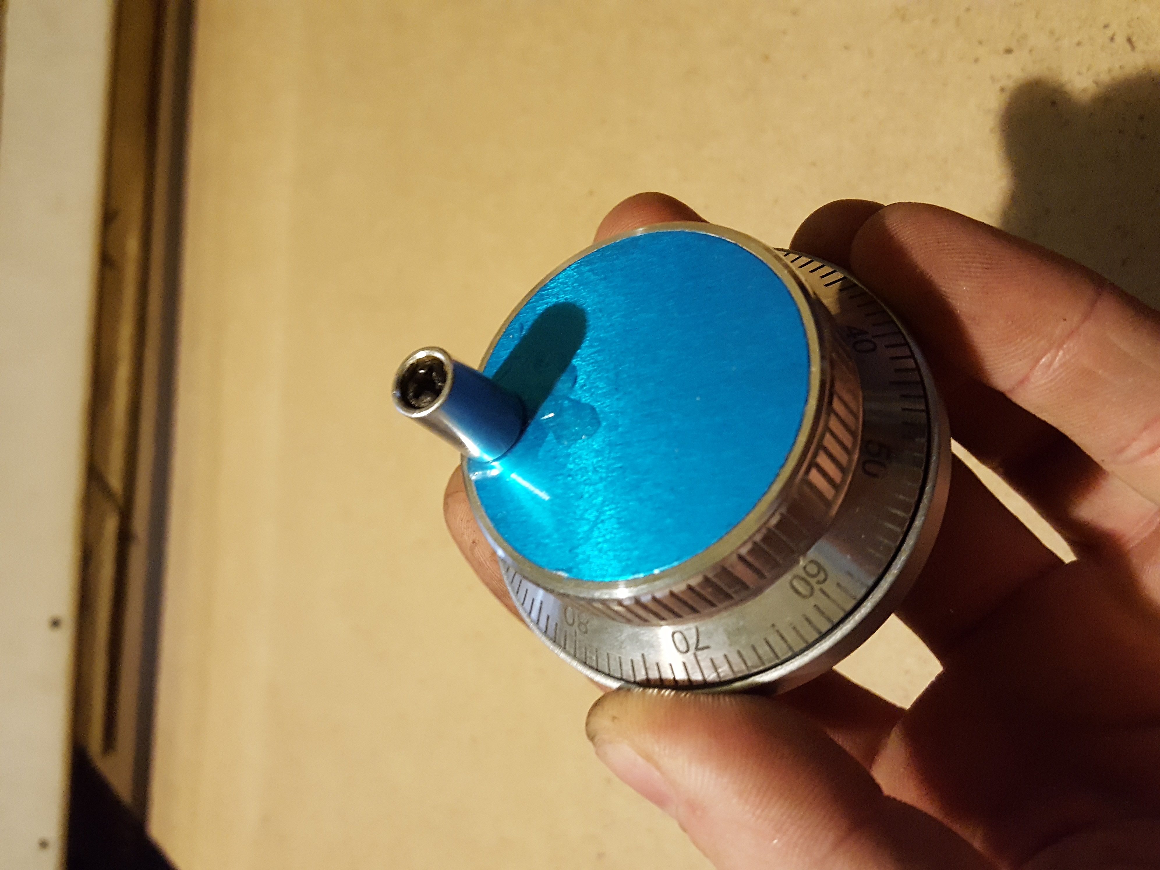

20180728_154318.jpg (2311 просмотров) <a class='original' href='./download/file.php?id=143562&mode=view' target=_blank>Загрузить оригинал (2.36 МБ)</a>
Энкодер для пульта - стал в 8.7$ с доставкой.

как его присобачить теперь к станку?
shatrovmaxim писал(а):Энкодер для пульта - стал в 8.7$ с доставкой.
Дешевые щелкают еле еле и потом щелкалка разбивается и они крутятся при малейшем прикосновении. У советских была регулировка усилия.
sima8520 писал(а):как его присобачить теперь к станку?
Mach3 и Lcnc это позволяют сделать, главное чтобы входных пинов хватило :)

Афтаев любит сказать загадками. Я конкретно спрашиваю, если алгоритм связи? Если есть, то как присобачить его к станку?

sima8520 писал(а):Афтаев любит сказать загадками. Я конкретно спрашиваю, если алгоритм связи? Если есть, то как присобачить его к станку?
Есть, присабачить с помощью алгоритма связи :hehehe:
dtw.moscow@gmail.com
С точки зрения ЧПУ это обычный AB энкодер. Если ЧПУ умеет работать с AB энкодерами (linuxcnc умеет), то напрямую к LPT порту можно подрубить 3 провода A+, B+, GND. Питание +5V можно взять или с того же LPT порта, или с БП.
Более того, его прикрутить прямо к драйверу шаговика. И можно будет крутить шаговик этим пультиком без всякой ЧПУ. А вообще читайте интернет, там много есть по подключению.
Почти на любые загадки дает ответ кнопка ПОИСК на форуме :) Подключение штурвала. #1
На форуме много раз подключали эти штуки. Называются они РГИ - ручной генератор импульсов или ручной энкодер, шурвал, MPG. Это обычный энкодер но с трещоткой (фиксации положения).
