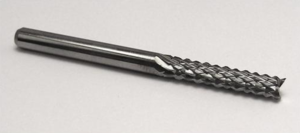

sima8520 писал(а):кукурузой никто металл не фрезерует
Я в курсе.
Не было под рукой двухперки по цветняку нужного диаметра, взял что есть...
это как это ?? по моему еще как фрезеруют... более того большинство фрез для черновой обработки как раз и выполнены "кукурузой"...

Hanter писал(а):кукурузой никто металл не фрезерует
Только не все могут себе это позволить. Станки к ним в т.ч.
Кукурузы для деревообработки даже делают.

Hanter писал(а): это как это ?? по моему еще как фрезеруют... более того большинство фрез для черновой обработки как раз и выполнены "кукурузой"...
скорее всего имеется в виду фрезы со стружколомом, они по внешнему виду немного похожи
на классические "кукурузы":
которые для дерева/композита/стеклотекстолита

Hanter привычная мне кукуруза как на картинке выше - не для металла точно. Может Вы со стружколомом спутали?

я имел в виду вот такие фрезы: https://karnasch.pro/image/cache/catalo ... _popup.jpg или http://freza-sverlo.ru/images/82-List9436-GSRE-R.png. понятно что они отличаются от "классической" кукурузы, но тем не менее тоже зовутся "кукурузой" и очень даже хорошо работают по металлам. :)
И кстати вы зря думаете что "классической" кукурузой никто не работает по металлам. по той же латуни и магнию они очень даже неплохо живут.

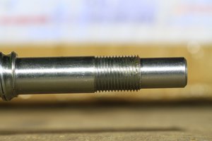

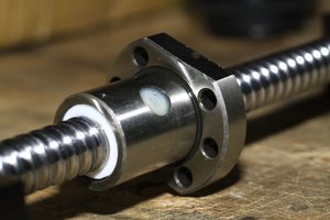

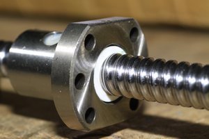

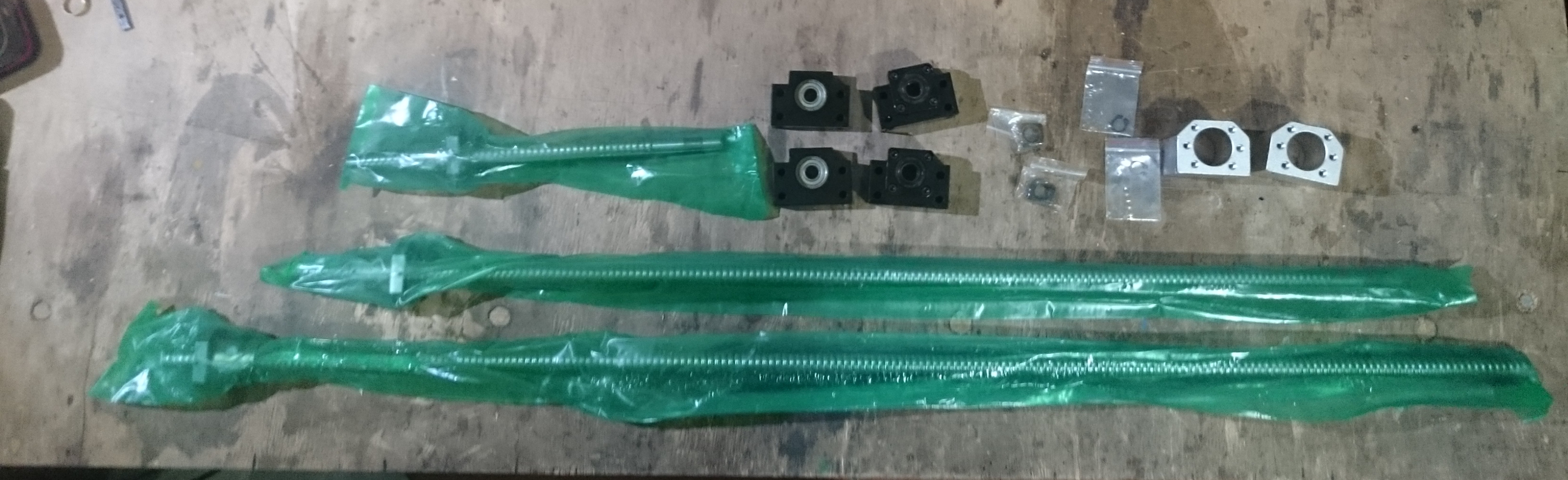

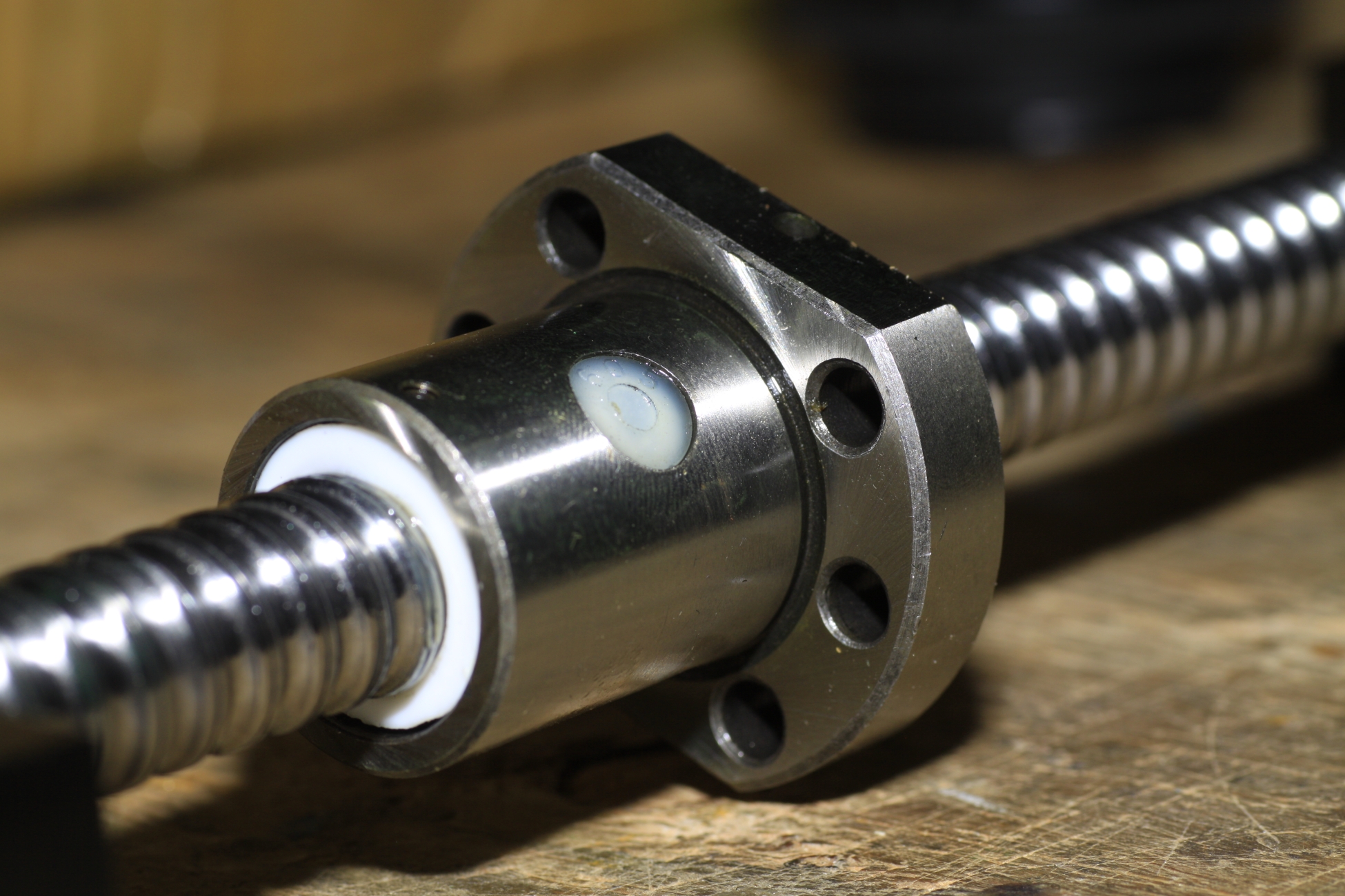

ШВП 1605 1010мм, 850мм, 290мм с обработкой концов + гайки + 4 опоры + 2 держателя гаек - 97$ с доставкой (морем 45 дней).
Продавец - https://item.taobao.com/item.htm?spm=a1 ... pse6lh3a3f
Не чертил никахих чертежей, все на пальцах да картинками.
Пришло то что заказывал.
DSC_0126.JPG (3741 просмотр) <a class='original' href='./download/file.php?id=124168&mode=view' target=_blank>Загрузить оригинал (1.69 МБ)</a>
Сообщения: 4510
Re: Находки c taobao.com

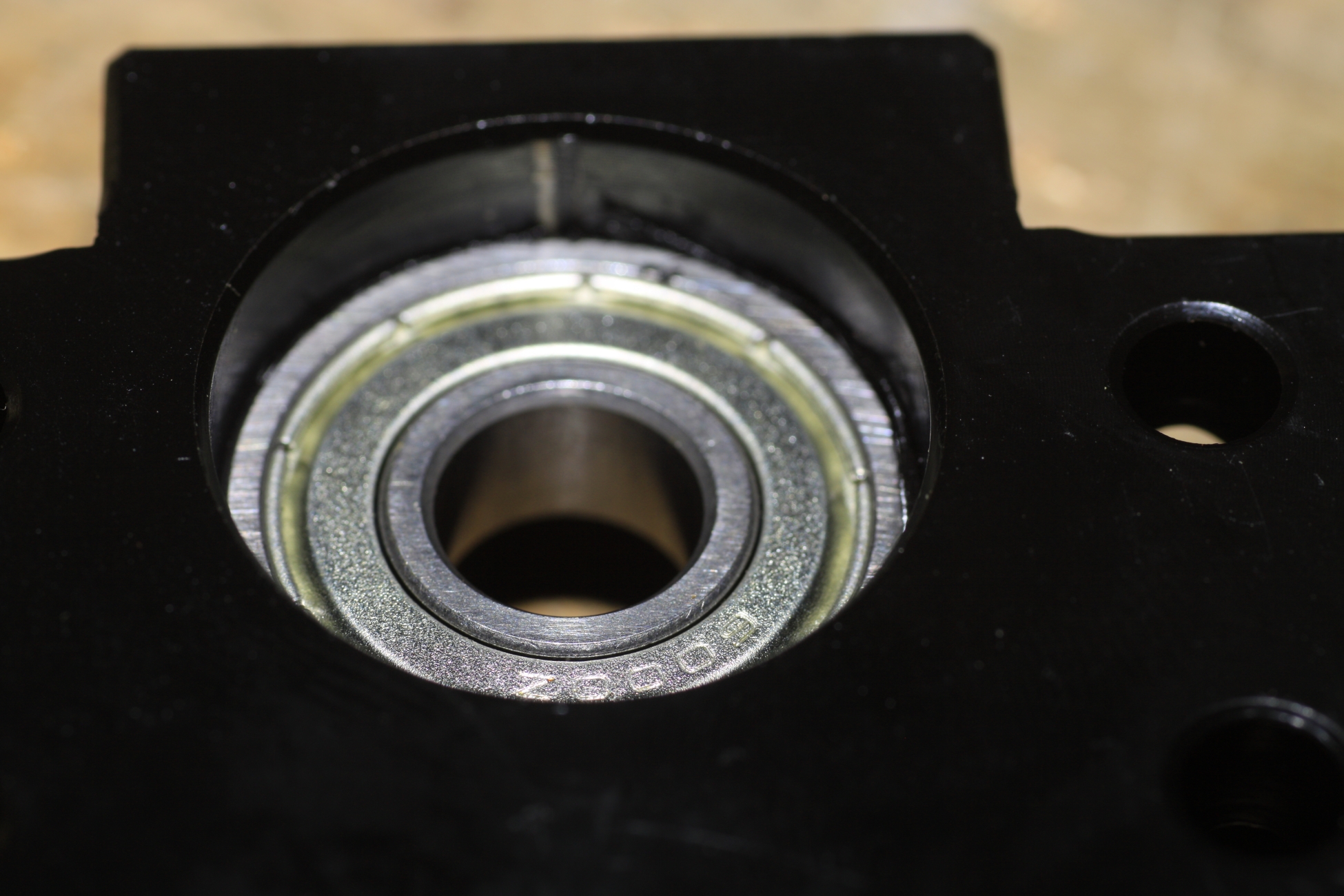

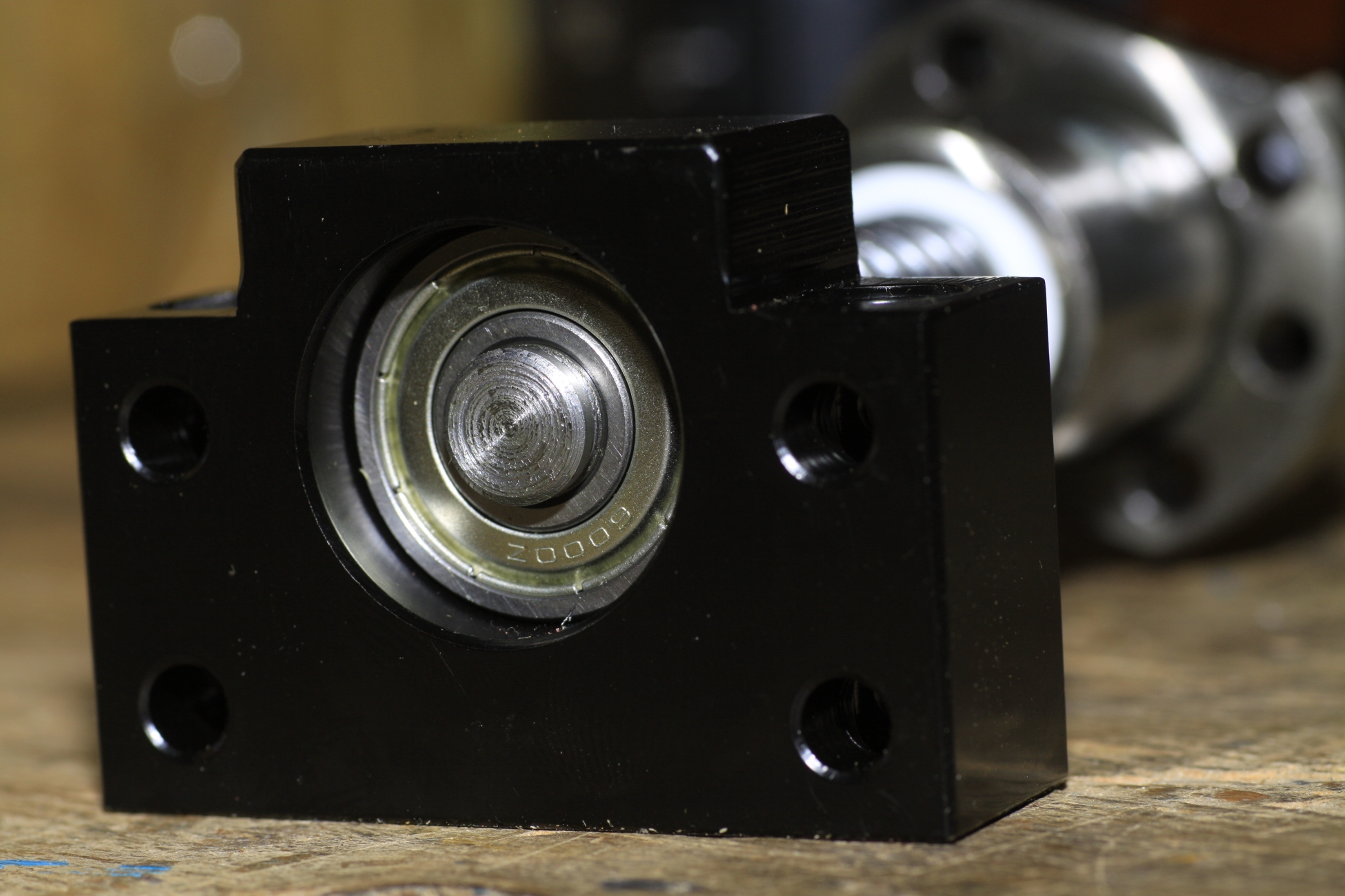

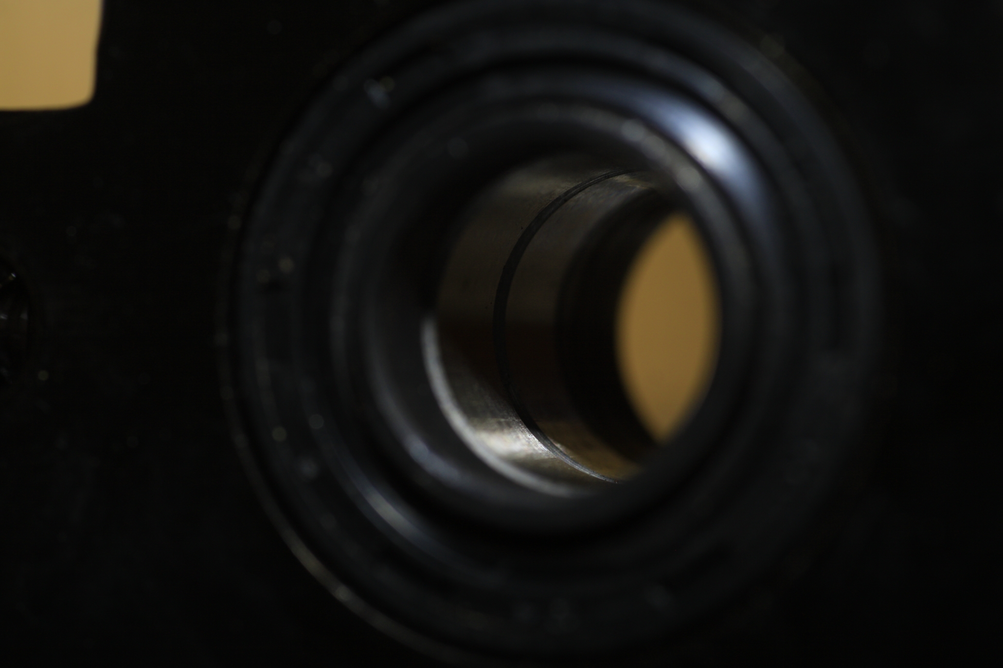

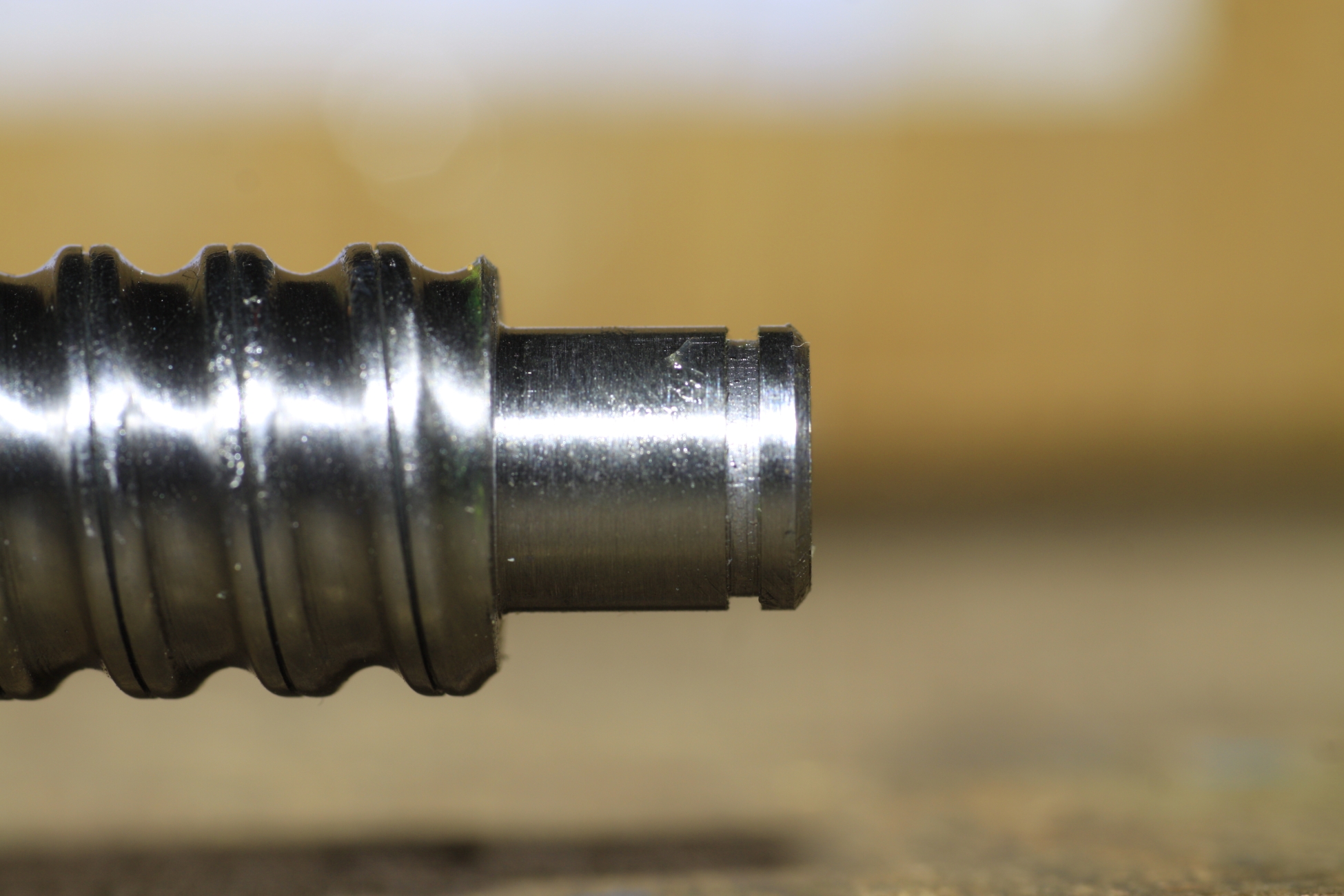

Максим, находил тоже продавцов ШВП, но от TBI. 820, 621, 316 мм ШВП1605 - 200 баксов. Так что Ваш вариант куда бюджетнее, только не известно как обработали концы. Есть ли возможность проверить?
shatrovmaxim
Сообщения: 447
Репутация: 117
Откуда: Запорожье, Украина
Сообщение shatrovmaxim »

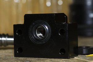

sima8520 писал(а):Максим, находил тоже продавцов ШВП, но от TBI. 820, 621, 316 мм ШВП1605 - 200 баксов. Так что Ваш вариант куда бюджетнее, только не известно как обработали концы. Есть ли возможность проверить?
Заходит с натягом, в маленькой стойке люфт небольшой есть но, как мне кажется, он в подшипнике. В большом люфта нет совсем.
Размеры проточки: 9.97мм и 11.96мм.

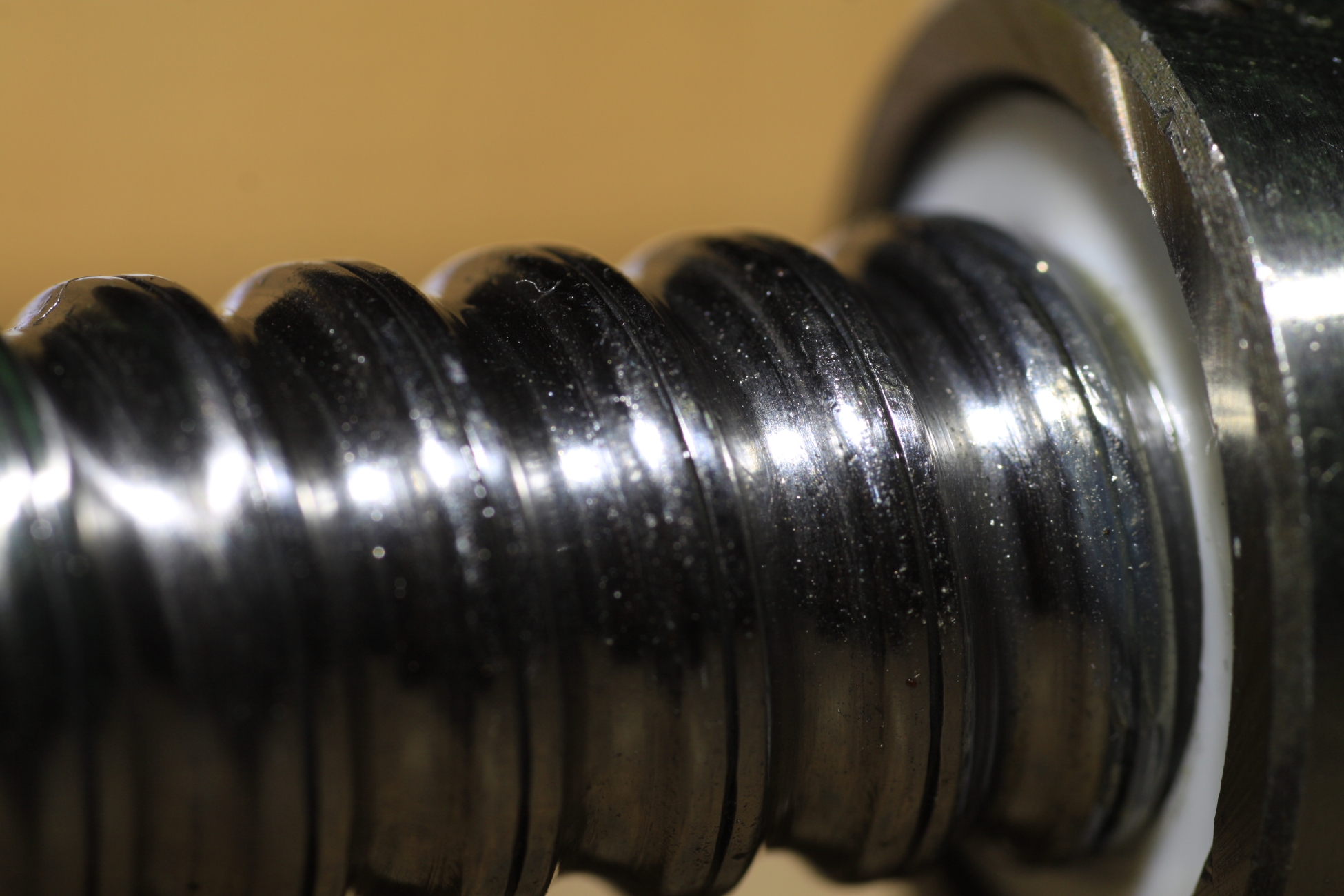

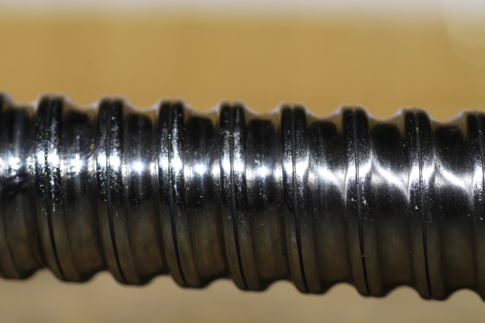

Добавил несколько фото для frezeryga, извиняюсь за качество, в "студию" тащится лень снимал с рук... :oops:

Nonstopich
Сообщения: 1016
Репутация: 284
Сообщение Nonstopich »
shatrovmaxim писал(а):Добавил несколько фото для frezeryga
почему только ему :) Мне вот тоже интересно и актуально.

Он просил в личке...
Сообщения: 13713
А померить биение обработаных концов есть чем?

frezeryga писал(а):А померить биение обработаных концов есть чем?
Неа ;)

Сообщения: 13713
Индикатор со стойкой есть?
shatrovmaxim
Сообщения: 447
Репутация: 117
frezeryga писал(а):Индикатор со стойкой есть?
Завтра-послезавтра придет следующая посылка с тао, там как раз, стойка будет. Напишите как измерить.
