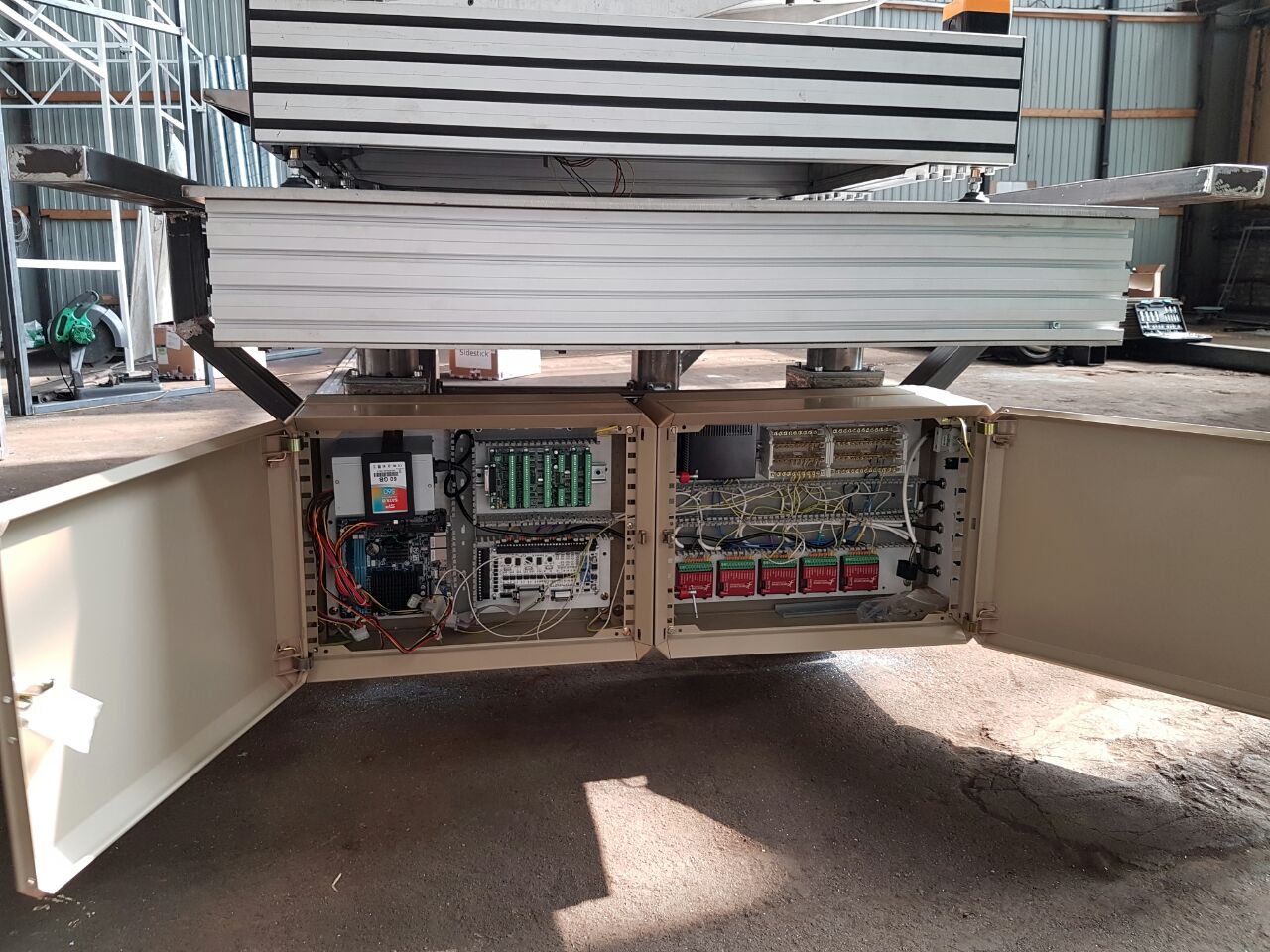

den_sibirskiy писал(а):Так что, может и степмастер можно под линукс???
Конечно можно :hehehe:
Прекрасно работает под линуксом, кстати.
Даже Nick использует. (Судя по зеленой плате - там LinuxCNC)
Вот шкаф одной из его машин:
3576f3b4-7ee5-4760-88df-0da658a2818f.jpg (6059 просмотров) <a class='original' href='./download/file.php?id=89746&mode=view' target=_blank>Загрузить оригинал (230.09 КБ)</a>
Фух, аж груз с души :)

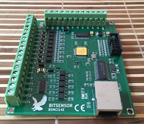

4-х осевой Ethernet контроллер на 200 КГц под Mach3
https://world.taobao.com/item/45236413440.htm
AXYZ
8 входов / 4 выхода
0-10V
Поддержка проводного JOG пульта
Цена: 47$
TB2_eTtaX55V1Bjy0FoXXbVjFXa_!!1060769088.jpg (5729 просмотров) <a class='original' href='./download/file.php?id=92378&mode=view' target=_blank>Загрузить оригинал (106.52 КБ)</a>
Не похоже, походу плата месы просто установлена, но никак не подключена.

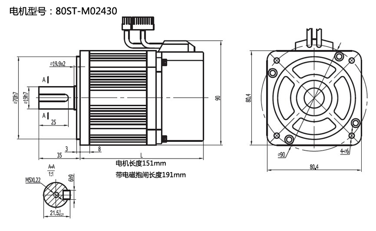

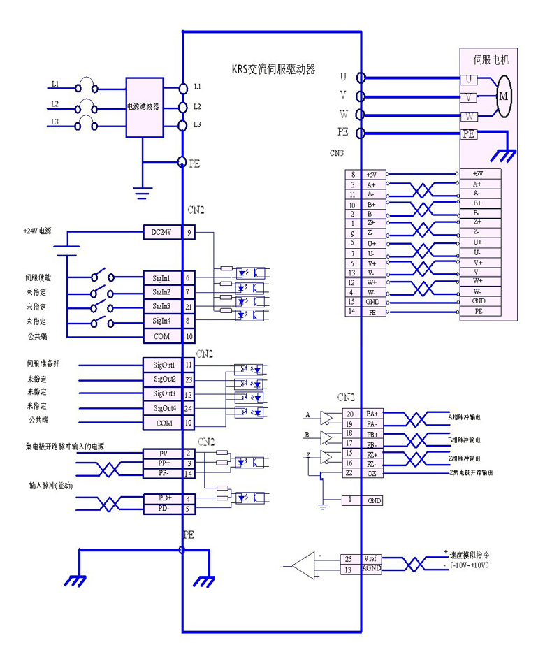

Re: Находки c taobao.com
Самый быстро раскупаемый серво комплект (драйвер + мотор) на 750W за 180$
Фланец - 80 мм
Максимум - 3000 об/мин
Момент - 25 кг*см
Энкодер - 2500P
https://world.taobao.com/item/16667444864.htm ( English )
Есть и другие часто покупаемые сервопаки
TB1cmGgIXXXXXbDXFXXXXXXXXXX_!!0-item_pic.jpg (5609 просмотров) <a class='original' href='./download/file.php?id=92577&mode=view' target=_blank>Загрузить оригинал (136.97 КБ)</a>
TB2CjjVcVXXXXa5XXXXXXXXXXXX_!!308502348.jpg (5609 просмотров) <a class='original' href='./download/file.php?id=92579&mode=view' target=_blank>Загрузить оригинал (93.35 КБ)</a>
TB2J3iIdXXXXXcDXXXXXXXXXXXX_!!308502348.jpg (5609 просмотров) <a class='original' href='./download/file.php?id=92578&mode=view' target=_blank>Загрузить оригинал (86.1 КБ)</a>
T2uQhJXllbXXXXXXXX_!!308502348.jpg (5608 просмотров) <a class='original' href='./download/file.php?id=92580&mode=view' target=_blank>Загрузить оригинал (298.45 КБ)</a>
