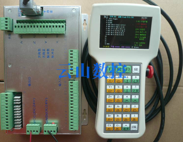

4-х (6-ти или 8-ми) осевой DSP пульт с платой развязки
Цены:
  • 4 оси - 223$
  • 6 осей - 298$
  • 8 осей - 373$
https://world.taobao.com/item/20236726709.htm

4-х (5-ти или 6-ти) осевой DSP пульт с платой развязки
Цены:
T1g5DkFjlaXXXXXXXX_!!0-item_pic.jpg (5562 просмотра) <a class='original' href='./download/file.php?id=92531&mode=view' target=_blank>Загрузить оригинал (107.8 КБ)</a>
T1Wja6FhFgXXXXXXXX_!!0-item_pic.jpg (5555 просмотров) <a class='original' href='./download/file.php?id=92532&mode=view' target=_blank>Загрузить оригинал (31.87 КБ)</a>
