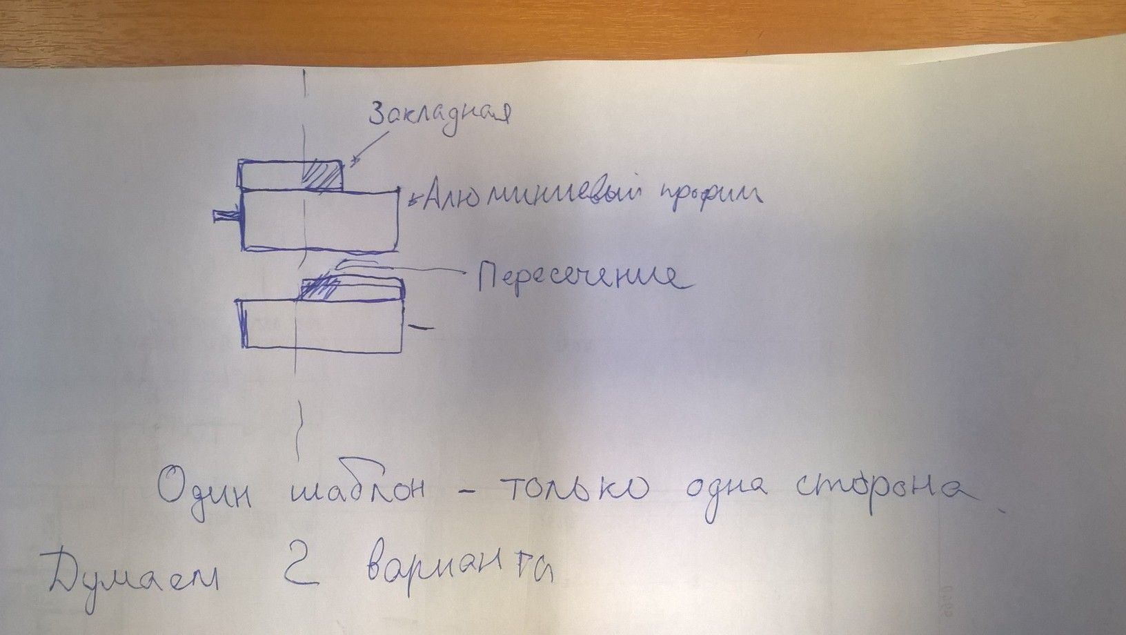

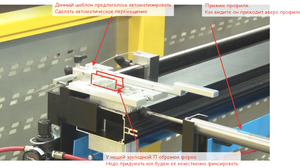

Так я написал что хочу. Скинул инструкцию станка.
1. Сначала делаем тестовый образец.
1.1. Проектируем шаблон. Мне кажется это очень важная часть. Он должен быть простым. Чтобы зажимать нашу заготовку.
1.2. Делаем небольшую станину, которую можно будет в дальнейшем увеличить в размерах. Может быть из алюминиевого профиля специального конструкционного .
1.3. Делаем метровую направляющую, ставим пару кареток и крепим 2 шаблона + прижим профиля
2016-04-25_11-39-17.png (3080 просмотров) <a class='original' href='./download/file.php?id=78537&mode=view' target=_blank>Загрузить оригинал (149.1 КБ)</a>
1.4 Тестируем.

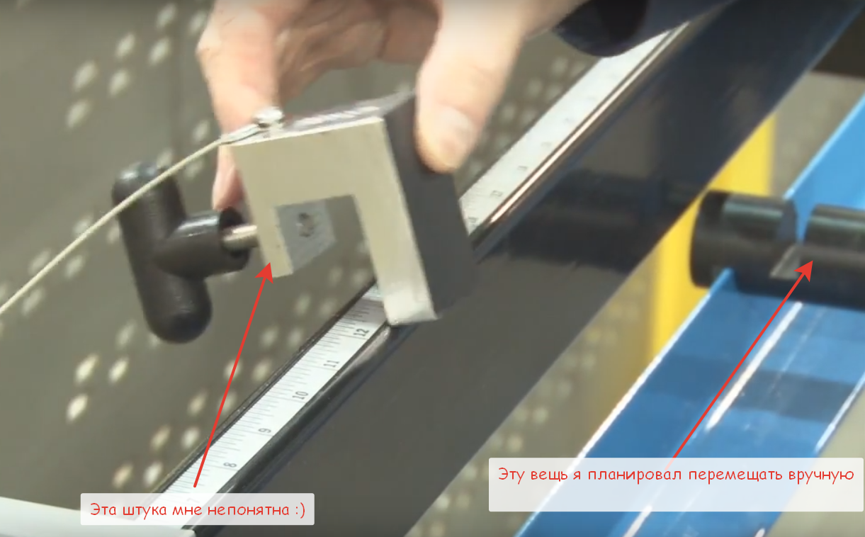

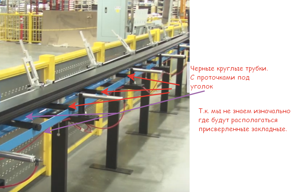

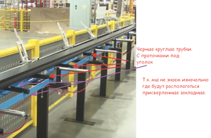

Дополнительное объяснение конструкции
2016-04-25_11-54-03.png (3072 просмотра) <a class='original' href='./download/file.php?id=78538&mode=view' target=_blank>Загрузить оригинал (850.77 КБ)</a>
2016-04-25_11-59-52.png (3068 просмотров) <a class='original' href='./download/file.php?id=78539&mode=view' target=_blank>Загрузить оригинал (1.24 МБ)</a>
2016-04-25_12-04-32.png (3065 просмотров) <a class='original' href='./download/file.php?id=78540&mode=view' target=_blank>Загрузить оригинал (1.06 МБ)</a>

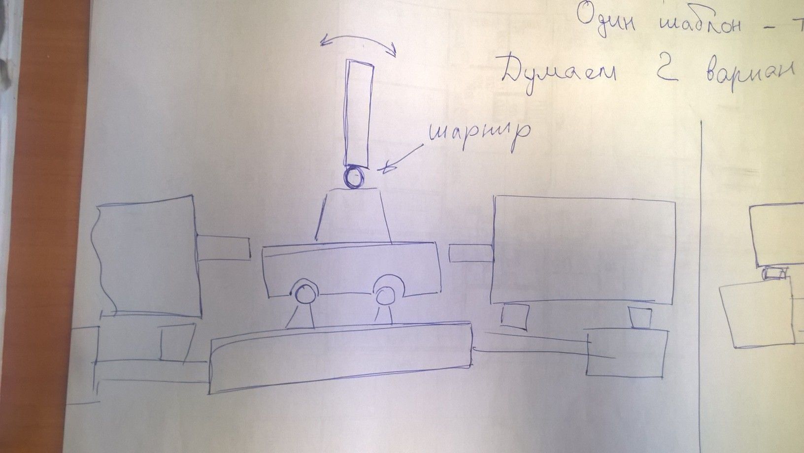

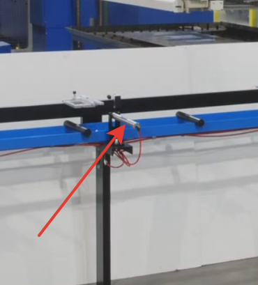

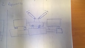

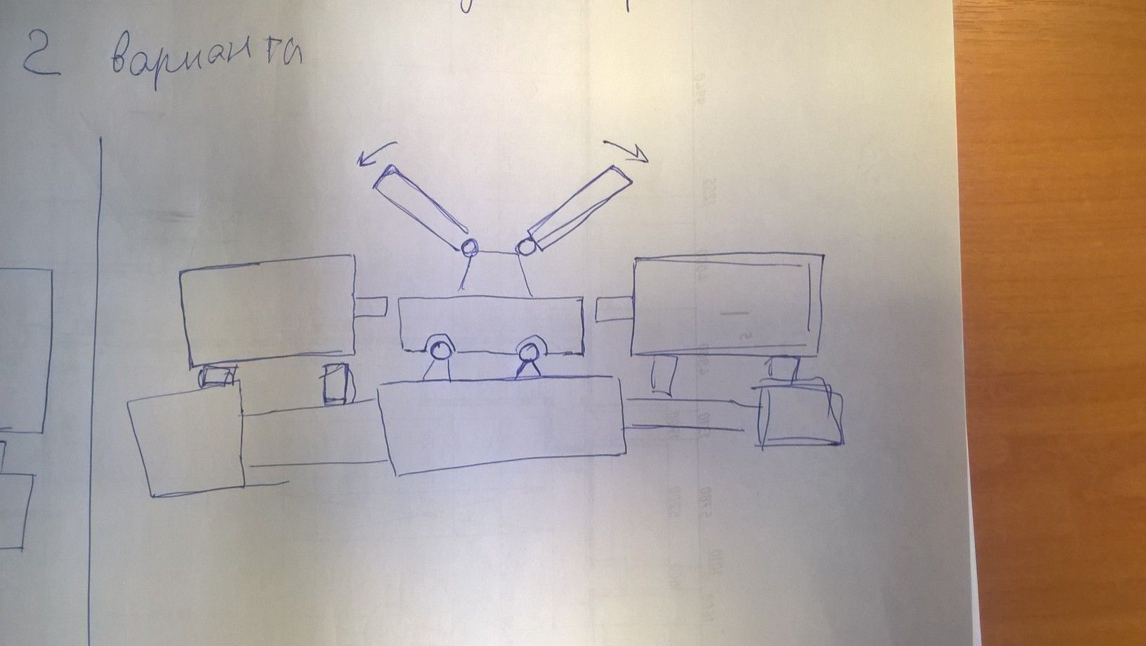

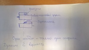

Затык с шаблоном или общей конструкцией
WP_20160425_18_27_45_Pro.jpg (3000 просмотров) <a class='original' href='./download/file.php?id=78583&mode=view' target=_blank>Загрузить оригинал (186.5 КБ)</a>
WP_20160425_18_27_52_Pro.jpg (3000 просмотров) <a class='original' href='./download/file.php?id=78584&mode=view' target=_blank>Загрузить оригинал (192.31 КБ)</a>
WP_20160425_18_27_55_Pro.jpg (3000 просмотров) <a class='original' href='./download/file.php?id=78585&mode=view' target=_blank>Загрузить оригинал (184.41 КБ)</a>
