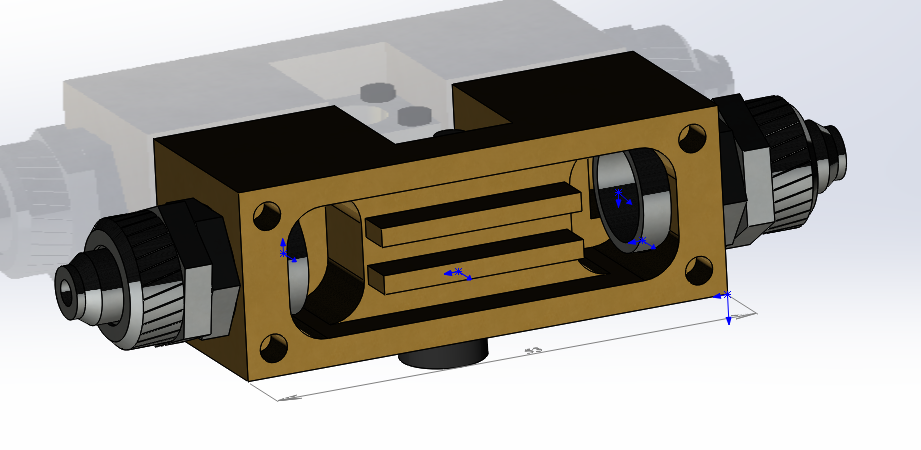

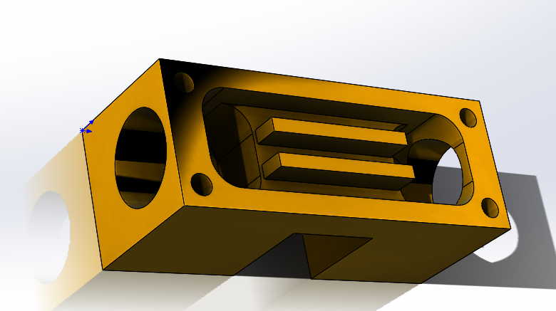

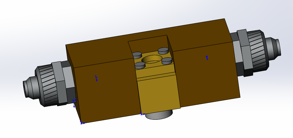

Это корпус водоблока под Лазер 2Вт. Хочу переделать модуль по качественней. Раз шпиндель с водяным охлаждением то проще маленький брусок водой охлаждать (всего то 2 трубки кинуть) Чем городить радиатор с куллером.
Будет примерно так (как время появится):
1.png (2976 просмотров) <a class='original' href='./download/file.php?id=73539&mode=view' target=_blank>Загрузить оригинал (226.8 КБ)</a>
2.png (2976 просмотров) <a class='original' href='./download/file.php?id=73540&mode=view' target=_blank>Загрузить оригинал (113.13 КБ)</a>

У меня сейчас на силиконовой прокладке из герметика. сделал еще пару лет назад пока не собрал станочек.Пару раз замечал протечки. хочу переделать на что то более "грамотное" . подсказали :
Можно фрезернуть полость прямо в оси Z .(переделать платформу подвижную на Д16Т 16-20мм ) Д16 хоть и не лучший проводник но если сделать встаку из меди ,повышающую площадь контакта. Вобщем можно видимо обойтись и без куллера и без водяного охлаждения а охлаждать засчет пощади и массы деталей оси Z. пойду курить интернет умеет ли Solidworks Simulation делать такие расчеты.
Проблема в том что станочек почти всегда работает в замкнутом боксе 1000x1000x800 . соответственно температура воздуха там поднимается до 32-40 Градусов летом. а при фрезеровке иконок пыль такая что куллеров хватает очень не на долго.Хочу обойтись полностью без них. Но и снижать ресурс выжигательного лазера из за перегрева не хочу.
