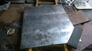

"Люминь" В95, Д16Т
Сообщение Askov »
Есть куски плит В95ОЧТ2, цена 300 руб/кг.
10/390/900 ми Фрезерованный
10/390/510 мм фрезерованный
27/320/1800 мм
45/235/270 мм
45/200/120 мм
60/128/250 мм
Есть Д16Т, цена 300 руб/кг.
18 мм, размеры по запросу, уточняйте.
Есть пруток разных Ф.
( от больших кусков отрежу нужный размер)
Оплата любая. Отправлю ПР, ТК.

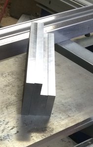

Askov
Сообщения: 1098
Репутация: 732
Re: "Люминь" В95, Д16Т
Сообщение Askov »
Есть В95 толщины 18,30 мм.
image.jpg (23883 просмотра) <a class='original' href='./download/file.php?id=70763&mode=view' target=_blank>Загрузить оригинал (1.23 МБ)</a>

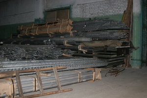

Сообщение ridirt »
Люминь получил, спасибо, все как договаривались ,
100 кг люмишки. Я так понял если будет чего новое по люмишке появляться здесь будет выкладываться?
DSC_1022.JPG (23612 просмотров) <a class='original' href='./download/file.php?id=71785&mode=view' target=_blank>Загрузить оригинал (1.35 МБ)</a>

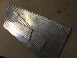

Но если Вам впаривают настоящий авиационный В95ПЧТ2 или такого типа, он выглядит как старый-старый почерневший дюраль.
Плиты В95ПЧТ2 =40мм, после термички светлыми не бывают (23313 просмотров) <a class='original' href='./download/file.php?id=73595&mode=view' target=_blank>Загрузить оригинал (1.26 МБ)</a>
