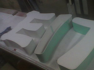

Сообщение dima7411 »

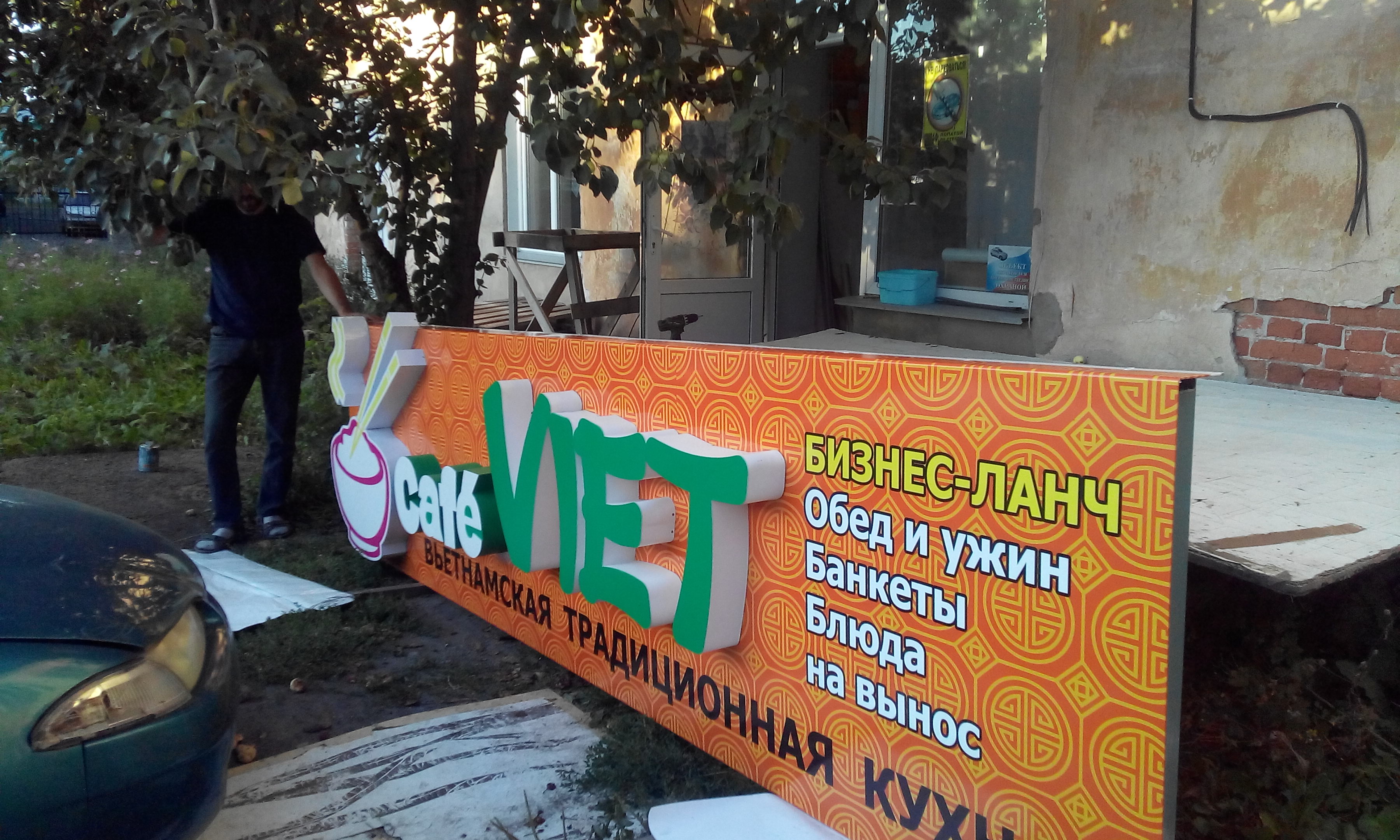

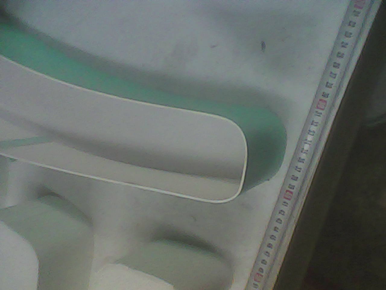

Лицевую часть режу из молочного акрила 3мм лазером (лень фрезеровать), боковую часть из ПВХ 2мм клею встык. Задник - из чего придется, но обычно ПВХ 8мм. На задник - светодиоды, есть в СимаЛэнде или Зеноне. Лицо и боковую часть затягиваю пленокой. ПВХ 2мм то же немного просвечивается, смотрится неплохо.
Извиняйте за качество, фото с телефона, фотоаппарат в Севастополь в отпуск уехал без меня, ска...
Доделаю в пятницу, сфоткаю по-лучше. Может кому и пригодится.

dima7411
Сообщения: 1036
Репутация: 337
Откуда: Копейск
Re: Объемные буквы!
Ай, сабыл, савсэм сабыл....
Не айс ((( , высоко висеть будет, не старался...
Вот приехали люди из Вьетнама, теперь там заправляют.
правда Администрация г. Копес-ку не дает повесить почему-то, у мэров окна прям на енту вывеску смотрят... Странно ))), нверна.
P.S. Дизайна закачкамана, силна не не ругайтемана...

dima7411 писал(а):боковую часть из ПВХ 2мм клею встык.
Не слабовато ли для таких букв 2мм борта ?
dima7411
Сообщения: 1036
Репутация: 337
Откуда: Копейск
Re: Объемные буквы!
Нормально. Высота примерно 500мм, делал и метровые. Из тройки гнуть намного тяжелее, получается грубовато, да и не просвечивает. На маленькие лучше вообще ПЭТ 1мм.

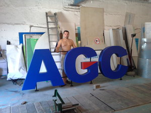

Очень круто коллеги что у нас на форуме столько рекламщиков. Может нам стоит тему сделать для рекламщиков, будем там опытом делится?
Я буквы делаю по разному, всё зависит от задачи и бюджета. Самым дешевым материалом нам служит экструдированный пенополистирол (пенопласт без шариков), также делаем из ПВХ, Акрила. Для начала надо определится какие буквы будут световые или нет.
Вот для интереса несколько фоток.

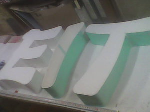

Буквы из ПВХ (6895 просмотров) <a class='original' href='./download/file.php?id=55620&mode=view' target=_blank>Загрузить оригинал (260.1 КБ)</a>
Буквы из ПВХ

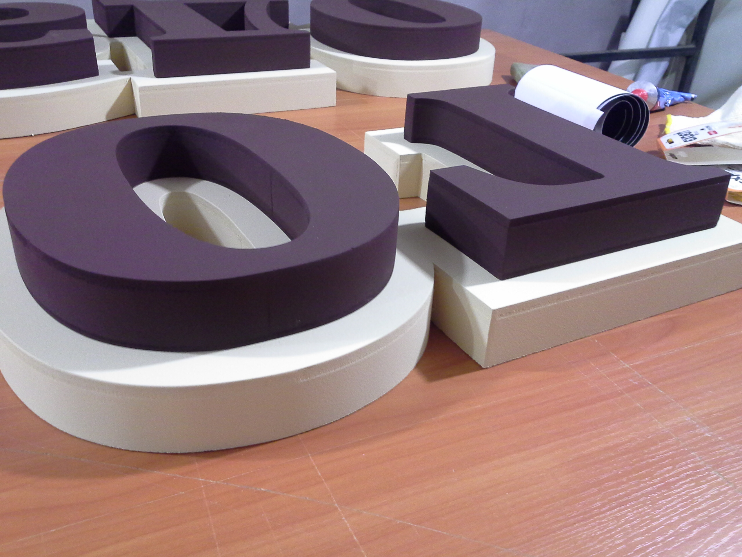

Пенопласт, h 80см (6895 просмотров) <a class='original' href='./download/file.php?id=55622&mode=view' target=_blank>Загрузить оригинал (120.71 КБ)</a>
Пенопласт, h 80см

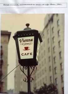

фонарь из ПФХ, h 90см (6895 просмотров) <a class='original' href='./download/file.php?id=55629&mode=view' target=_blank>Загрузить оригинал (192.51 КБ)</a>

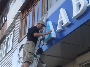

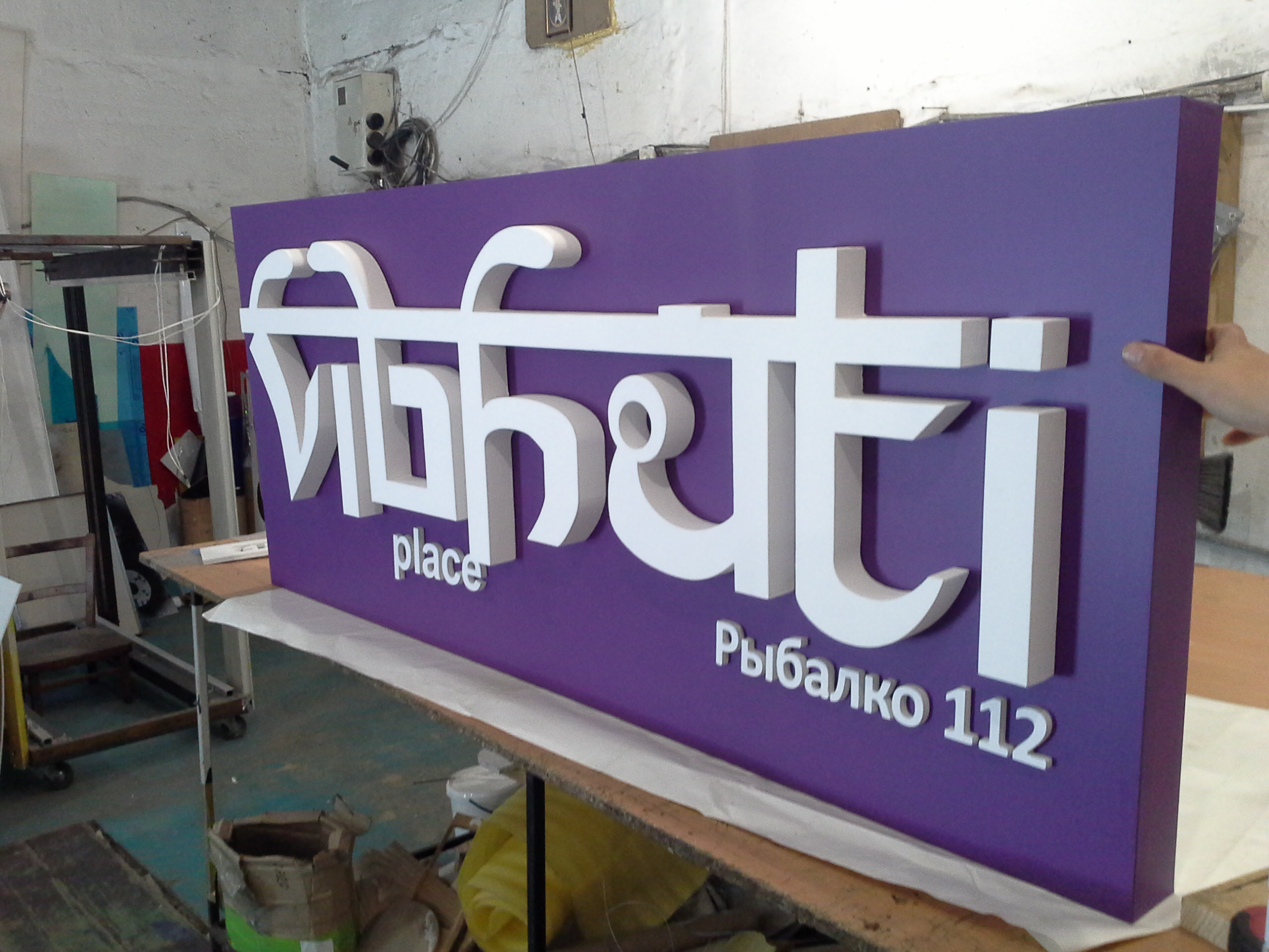

Как не надо делать рекламу.
Как ни силился прочитать, всё равно не смог. Кто такие шрифты придумал ?
Если клиенты настояли, то ладно, а так то надо дизайнеру руки оторвать за такое.

WhiteMask
Сообщения: 196
Зарегистрирован: 28 дек 2013, 20:01
Репутация: 73
Откуда: Днепр, Украина
Re: Объемные буквы!
Сообщение WhiteMask »
Там где шрифт не понятный- это индийский шрифт, заказчик дал такой макет, читается как "Вибунти".
По ажуру тож задачу такую поставили... наверное сами туда в пробел прилепить что-то решили.
Сам за то чтоб писали нашими буквами, но сами знаете.... сейчас услуги дизайнера практически не заказывают, все умные и делают сами, или дизайнера свои. Я вообще работаю только с посредниками и с заказчиками практически не кантачу, мне так больше нравится. Агенств у нас в 3-е больше чем производственников.
