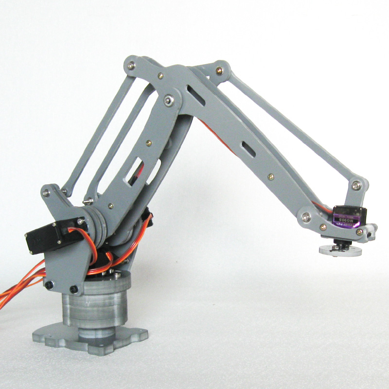

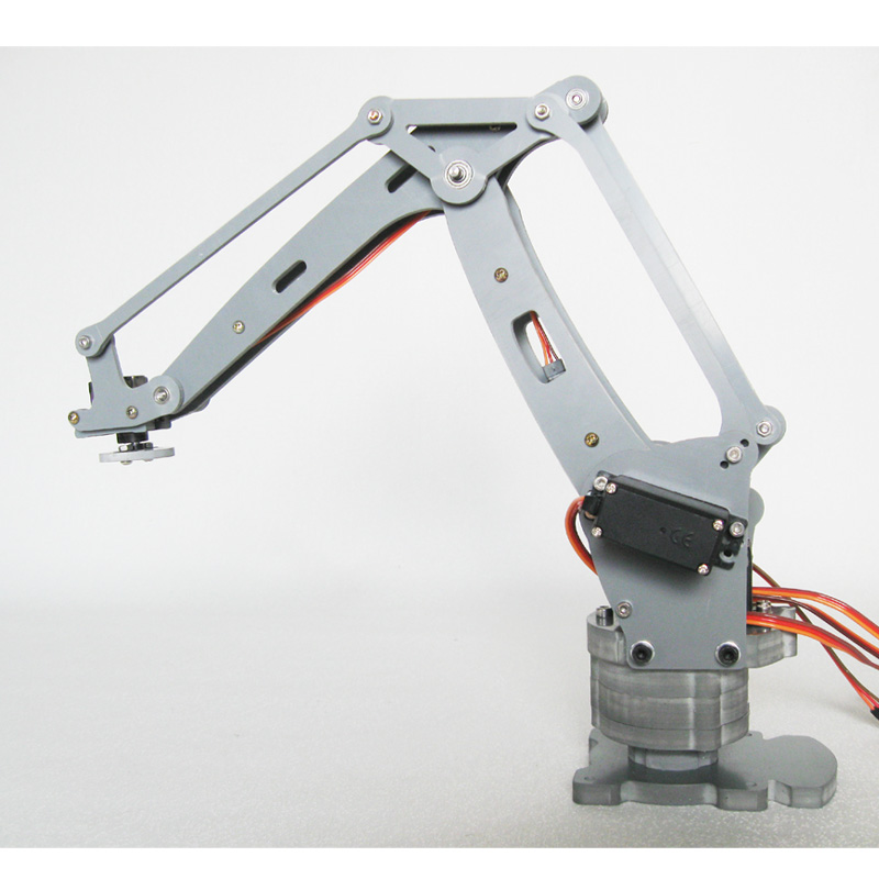

Вот такое новое чудо из пластика от китайских друзей, которые наборы фрезеров 30*40 делают. Размеры можно оценить по последней фотке.

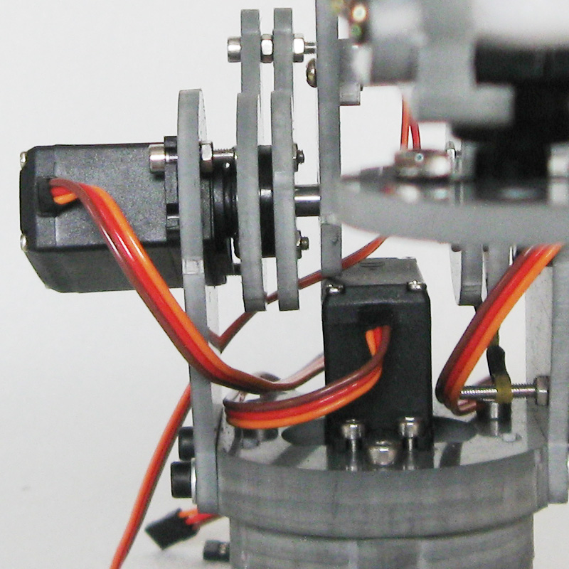

Все соединения колен на шарикоподшипниках, использованы модельные сервоприводы MG995 и MG90S, для управления используется контроллер
arduino uno r3, в комплект входит ! По поводу управления консультаций дать не могу, я робототехникой не увлекался.
Как пишут изготовители, прототипом послужило это
http://v.youku.com/v_show/id_XNDAxNDYyMzM2.html
Сейчас один набор на пробу в пути из Китая, будет дней через 10.
Цена 6800 русских долларов :) Доставка по нашей Раше Автотрейдингом занимет дней 10 и стоит рублей 300, оплата на карточку сбербанка.

Наверное можно предположить, что оси сервоприводов напрямую связаны с плечами (без редуктора).
Смотрим данные на MG995:
Время поворота на 60°: 4.8В - 0.23сек
6В - 0.20 сек

Крошечный. Интересно, что с управлением - просто кнопки или G-код понимает?
Re: 4-х осевой манипулятор-рука, набор для сборки.
PKM писал(а):Интересно, что с управлением - просто кнопки или G-код понимает?
G-Code наврят будет управляться. Скорее всего в Ардуину что запишешь так и будет работать. А программа будет нечто Серва1 - включить - 1.2сек - выключить
Серва2 - включить - 0.2сек - выключить.

Судя по описанию, каждый привод имеет внутри контроллер, и цифровой выход угла на контроллер.
Да есть и такие сервы модельные. Внутри их стоит подстрочный резистор для обратной связи. Задаешь угол и серва поворачивается на этот угол.
