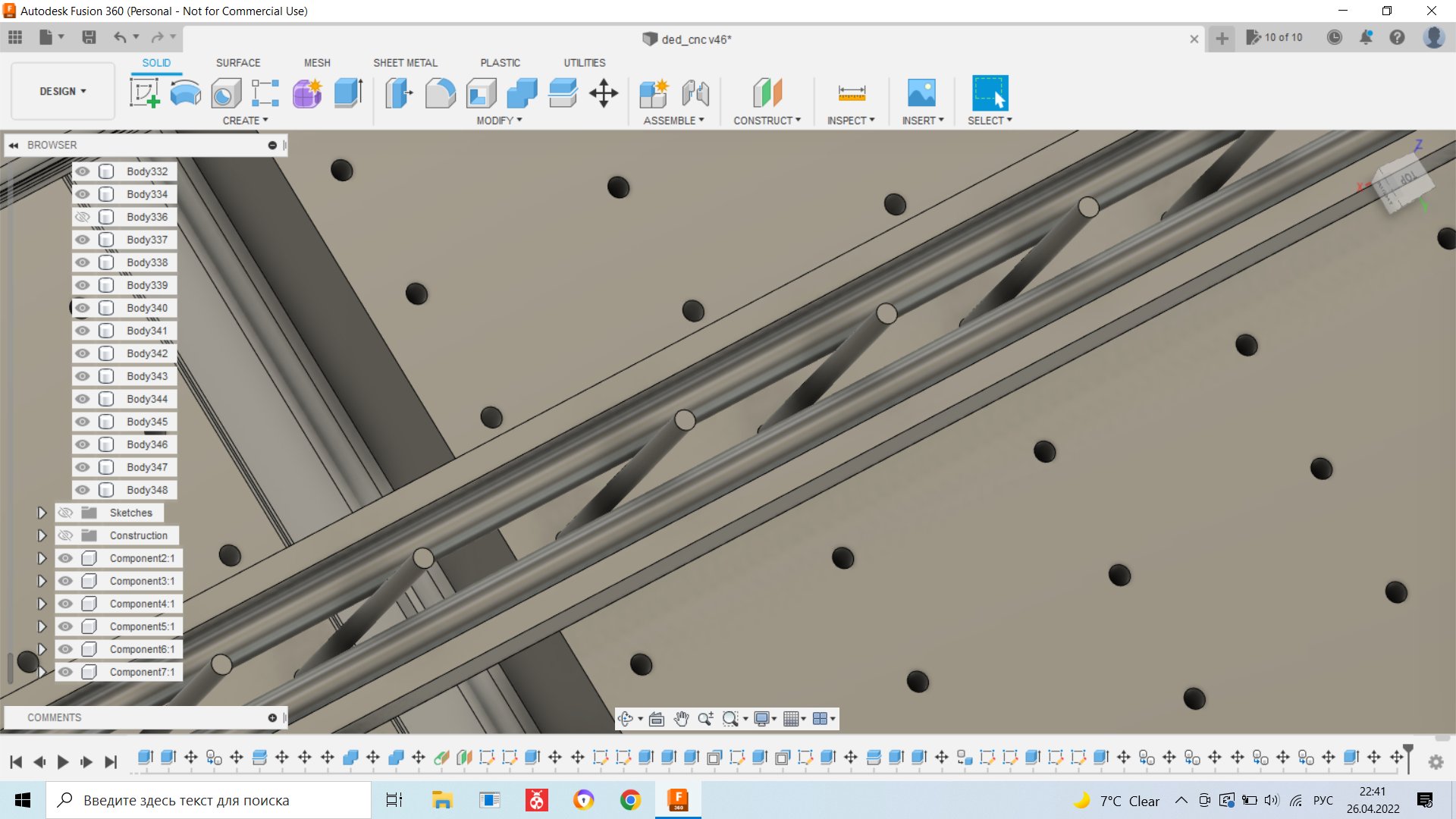

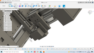

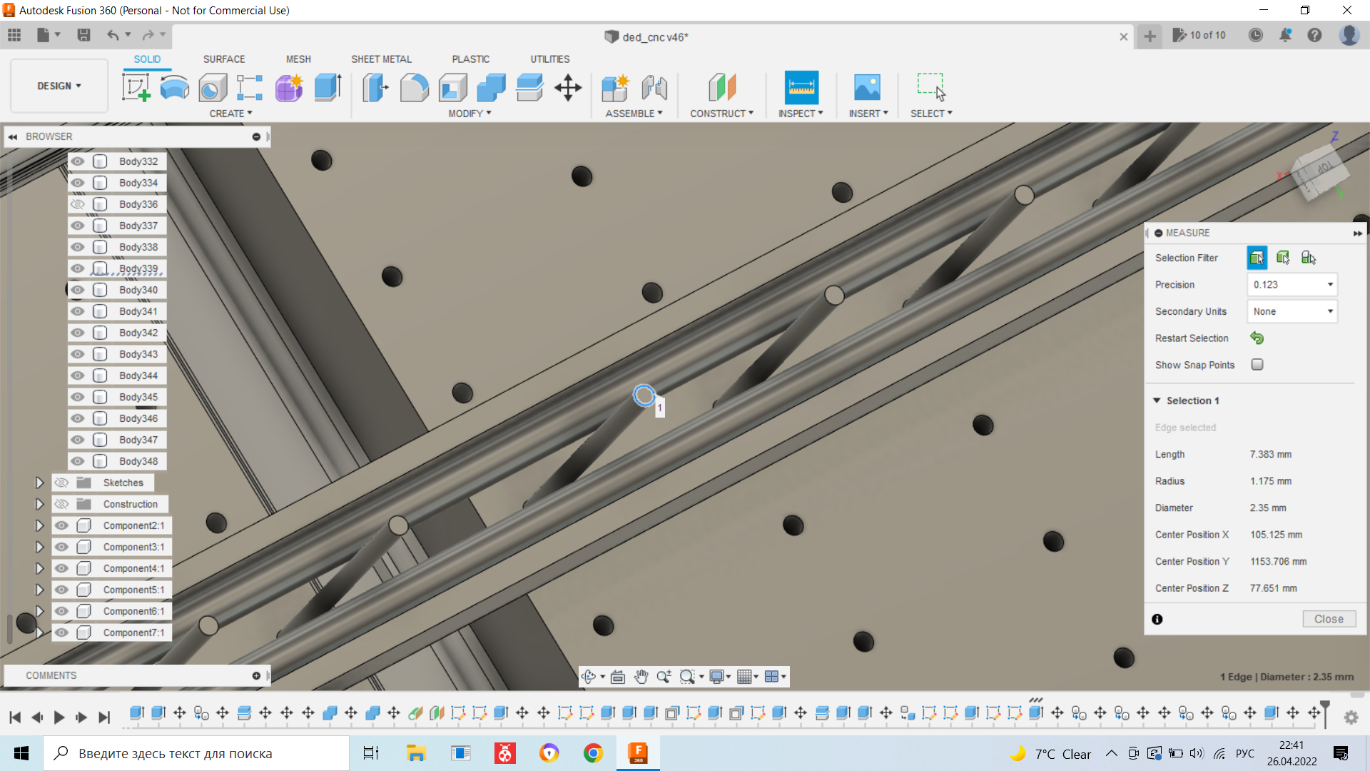

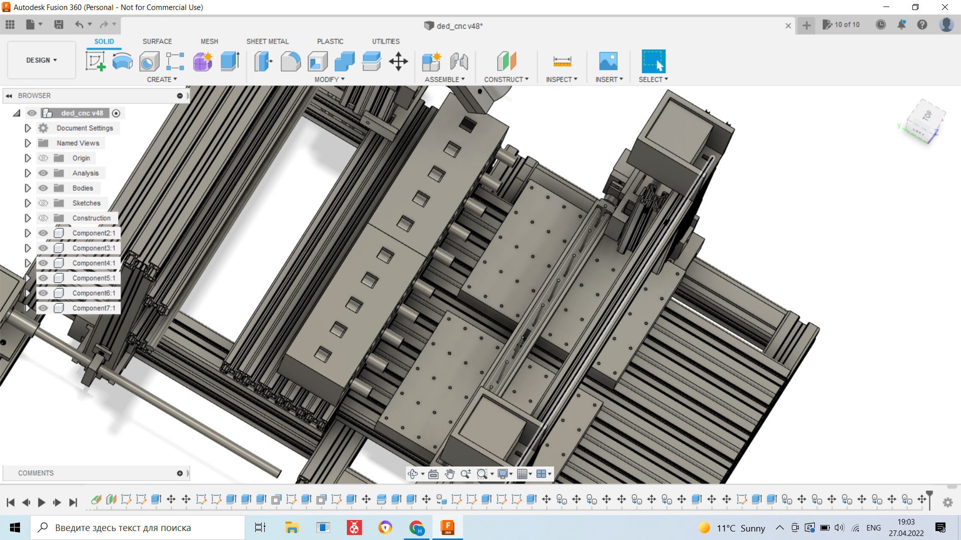

Снимок экрана (19).png (8632 просмотра) <a class='original' href='./download/file.php?id=203100&mode=view' target=_blank>Загрузить оригинал (372.68 КБ)</a>
Снимок экрана (18).png (8632 просмотра) <a class='original' href='./download/file.php?id=203101&mode=view' target=_blank>Загрузить оригинал (1.04 МБ)</a>
Снимок экрана (17).png (8632 просмотра) <a class='original' href='./download/file.php?id=203102&mode=view' target=_blank>Загрузить оригинал (1017.53 КБ)</a>
Снимок экрана (16).png (8632 просмотра) <a class='original' href='./download/file.php?id=203103&mode=view' target=_blank>Загрузить оригинал (867.88 КБ)</a>
Вот фото 3д модели. Я понимаю, что это не самый надежный способ зажима, но необходимо захватывать сразу 10 заготовок. Для таких целей надо очень много 3 кулачковых зажимов :D . Так что остановился на этом способе, но буду рад выслушать ваши идеи.

В таком виде работать не будет. Слишком маленький диаметр и малая площадь зажима, соответственно маленькое усилие. И отсутствует позиционирование, детали будут стоять ровно только на картинке, в реале все будет криво.
Не понятно, в чем заключается обработка, но чтобы такие тонкие стержни не вращались нужно приличное усилие. Для зажима круглых деталей лучший вариант - призматические пазы, к которым деталь прижимается штоками небольших пневмоцилиндров.

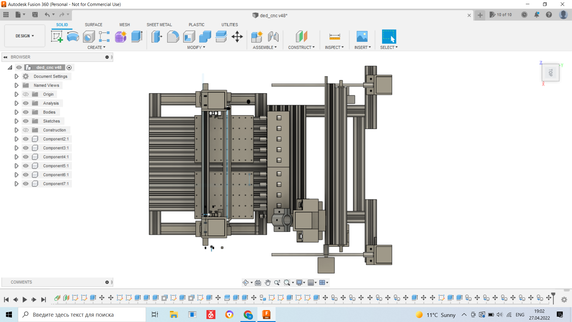

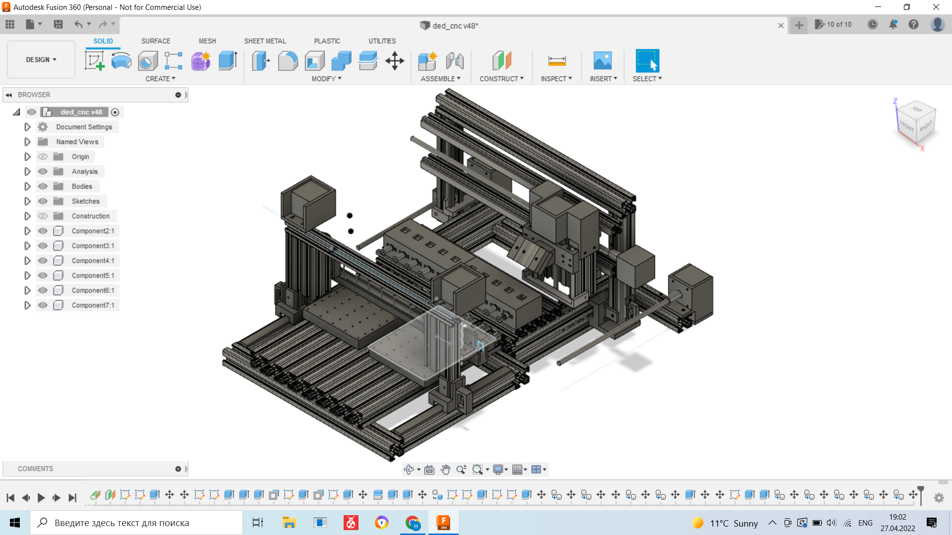

Станок наносит изоляционный лак на заготовки для последующих гальванических операций. Сейчас станки работают с операторами. Те человек вставляет в цанги заготовки, они крутятся. Закрепленный шприц с лаком ездит в 3 осях и наносит лак. Оператор может работать на 2 таких станках одновременно. Таких станков стоит 10 штук. Появилась идея автоматизировать процесс и добавить манипуляторы, чтобы на данном этапе работало не 5, а 2 человека. Те стоит 2 касеты 5х10 шт, манипулятор берет заготовки, вставляет в цанги, станок их окрашивает, манипулятор захватывает окрашенные заготовки и ставит их на свое место, переезжает на новый ряд, берет новые заготовки...цикл.

Как происходит зажим в цангах? Если там есть какой-нибудь привод, то манипулятор может работать просто на трении.
А вообще это все выглядит громоздко и бесполезно, не проще оставить одно место, сделать подачу стержней из бункера и выкидывать в кучку? Не будет этапа ручной расстановки по кассетам, полный автомат.
