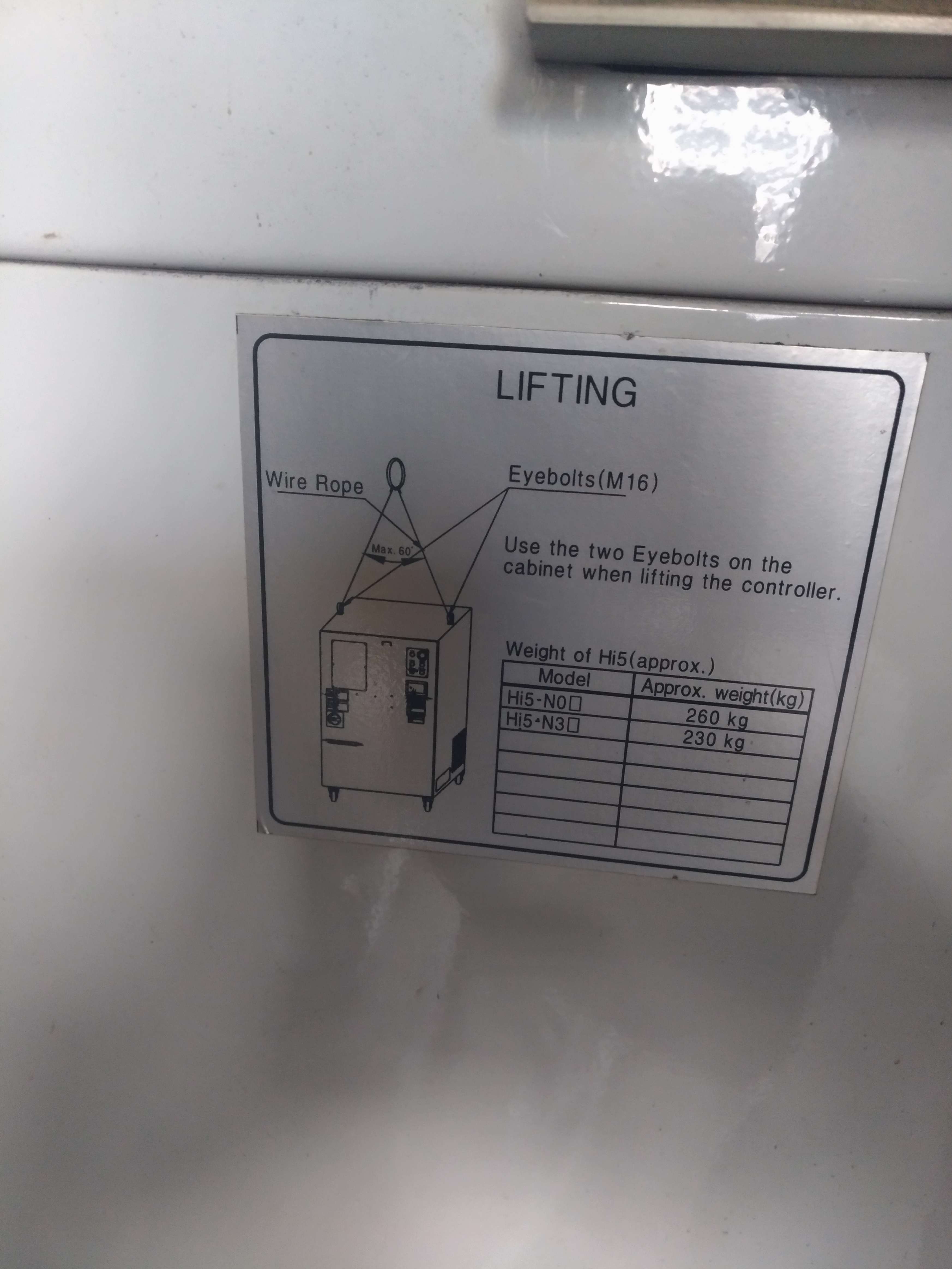

Цена руки 3500евро+18%
Цена рельс 1250евро+18%
С завода хендай продается оборудование проработавшее 6лет на линии по сварке.
Роботы:
В состав входит
Сама рука+ящик с электрикой+пульт, т.е. включил в розетку, загрузил программу и все работает.
Рельсы:
В состав входит
Вся механика, электрика управления данной осью есть в щитке руки.
Оборудование промышленного уровня, где поломка одного звена может привести к простою линии, по этому, уровень качества комплектующих и надежность звена в целом, на высоте.
Рука имеет 6 осей, сервопривода, волновыередуктора
Рук 60штук
Рельс 5штук

P_20171017_121152_vHDR_On.jpg (9164 просмотра) <a class='original' href='./download/file.php?id=122364&mode=view' target=_blank>Загрузить оригинал (5.3 МБ)</a>
P_20171017_122148_vHDR_On.jpg (9153 просмотра) <a class='original' href='./download/file.php?id=122365&mode=view' target=_blank>Загрузить оригинал (4.29 МБ)</a>
P_20171017_122156_vHDR_On.jpg (9150 просмотров) <a class='original' href='./download/file.php?id=122366&mode=view' target=_blank>Загрузить оригинал (3.18 МБ)</a>
P_20171017_122202_vHDR_On.jpg (9145 просмотров) <a class='original' href='./download/file.php?id=122369&mode=view' target=_blank>Загрузить оригинал (4.25 МБ)</a>
P_20171017_122204_vHDR_On.jpg (9143 просмотра) <a class='original' href='./download/file.php?id=122371&mode=view' target=_blank>Загрузить оригинал (2.72 МБ)</a>
P_20171017_122321_vHDR_On.jpg (9143 просмотра) <a class='original' href='./download/file.php?id=122373&mode=view' target=_blank>Загрузить оригинал (8.14 МБ)</a>
P_20171017_122624_vHDR_On.jpg (9142 просмотра) <a class='original' href='./download/file.php?id=122375&mode=view' target=_blank>Загрузить оригинал (6.81 МБ)</a>
Последний раз редактировалось Ura 18 окт 2017, 10:38, всего редактировалось 9 раз.
