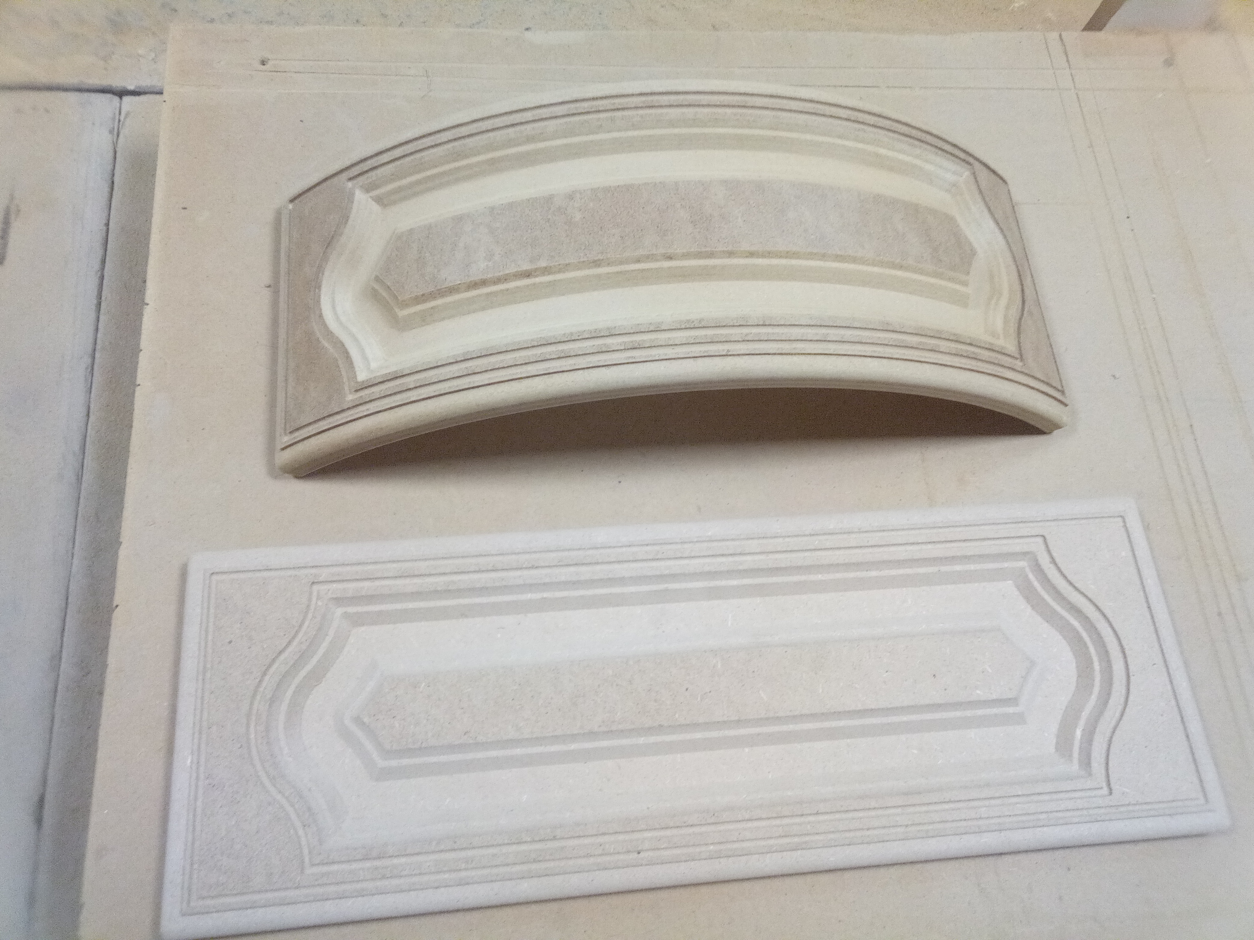

Лодочник писал(а):Если мне надо сделать несколько одинаковых фасадов по одной программе
Я о том, что стойка в принципе может и не учитывать длину (вылет) инструмента.
Если нужно несколько фасадов, не проблема сделать несколько УП.
Фасад может содержать 5-7 фрез, некоторые с загрублением 0.5-1 мм и правильно его потом сориентировать - проблема. Не снимать же их каждый раз после прогона первой фрезой?

Лодочник писал(а):Не только сориентировать проблема, инструмент должен иметь вылет на всех фасадах один и тот же. Это очень важно, если стойка не поддерживает компенсацию. Иначе все фасады будут разные не смотря на то, что сделаны по одним УП.
1. Я же писал ранее - какая проблем сделать не одно УП на одну и ту же Фрезу? Если фасадов несколько и изменился вылет.
2. С автосменой - этой заморочки нет вобще.
3. Вобще не парюсь с с этими вылетами.
IMG_20180318_110547.jpg (8057 просмотров) <a class='original' href='./download/file.php?id=138103&mode=view' target=_blank>Загрузить оригинал (3.98 МБ)</a>
