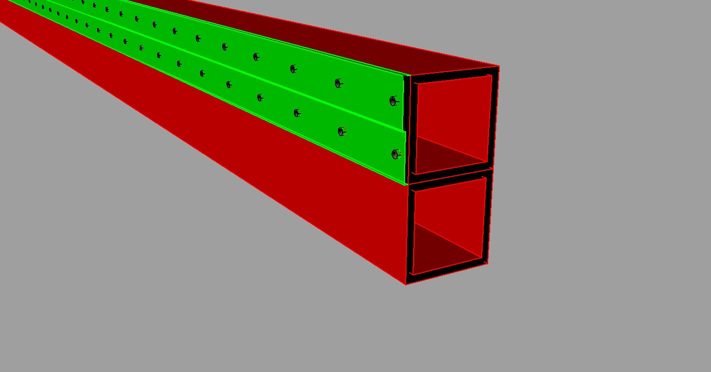

Цель: Сборка рамы для чпу станка с рабочим полем 10000х1500х600.
1. 12000х240х120 - 2шт
Нужно сварить между собой две трубы 120х120х10, сбоку приваренная полоса 120х10(12), фрезерованная и шлифованная + отверстия с резьбой под направляющие и косозубую рейку.
2. 2000х250х150 - 1шт.
Из профильно трубы 250х150х12 фрезерованная и шлифованная + отверстия с резьбой под направляющие и косозубую рейку.

А где можно фрезернуть или еще даже шлифануть 12метров? Непод'емная задача.

Тогда какие есть варианты сборки рамы с рабочим полем 12м х 1,5м х 0,6м?
aegis
Сообщения: 3115
Репутация: 1810
Настоящее имя: Михайло
Re: Изготовление трех деталей.
Сообщение aegis »
haiabusa, кусками. и собирать по уровню

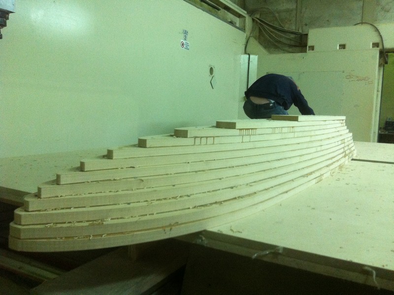

Мастер модели лопастей для ветрогенератора из мдф. У нас есть станок но он 2500х1200, нужно собрать 12метровый, пока остановились на алюминиевом профиле.

лучше разбить мастермодель на части по 2.5метра и после стыковать. я особо не представляю массу мдф модели 12метров шириной.
lkbyysq
Сообщения: 1723
Репутация: 346
Сообщение lkbyysq »
Да сломается при кантовании.

Не хотят из деталей делать, нужно именно станок 12 метровый собрать. Заготовка клеится будет пустотелая.
poplavok_07.jpg (3149 просмотров) <a class='original' href='./download/file.php?id=85824&mode=view' target=_blank>Загрузить оригинал (107.16 КБ)</a>

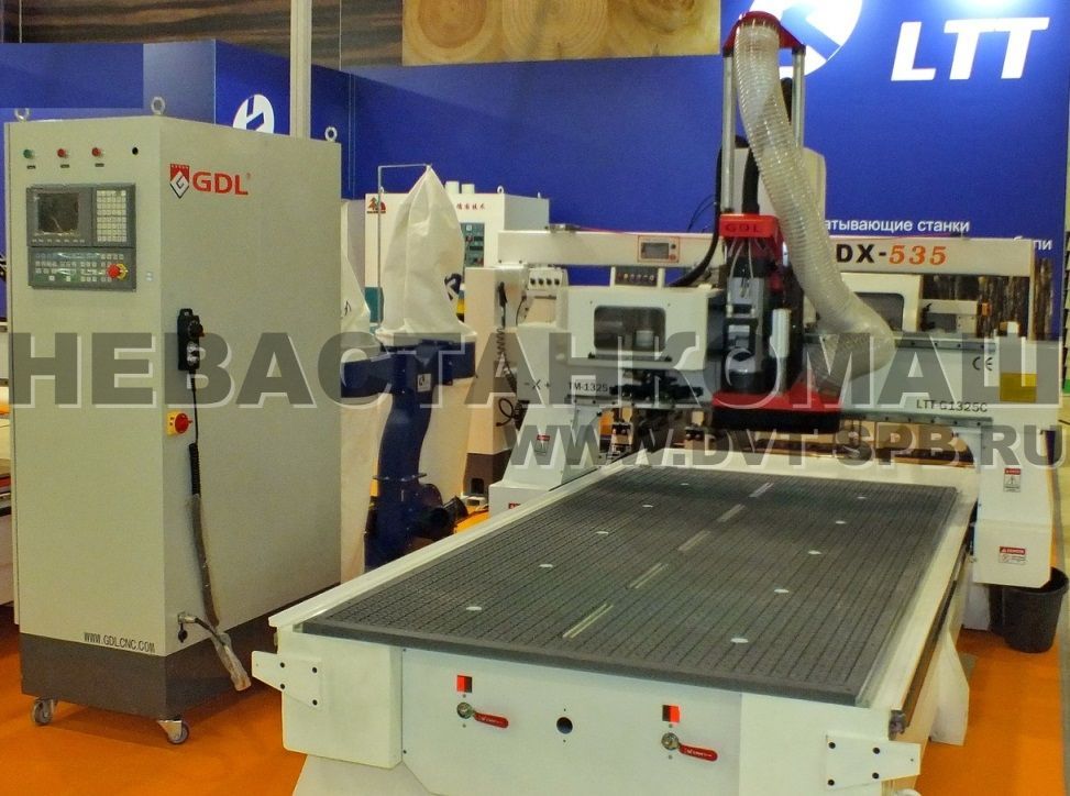

Есть вот такой станок gdl ltt -1325c
ltt-g1325c_gdl_auto_auto_jpg.jpg (3135 просмотров) <a class='original' href='./download/file.php?id=85825&mode=view' target=_blank>Загрузить оригинал (110.7 КБ)</a>

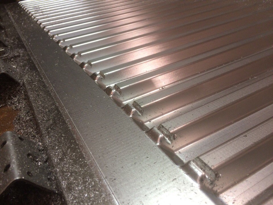

, его хотим увеличить. Пилил на нем плиту из алюминия 2500х1200х30
dKd6brt7qN4.jpg (3135 просмотров) <a class='original' href='./download/file.php?id=85826&mode=view' target=_blank>Загрузить оригинал (151.53 КБ)</a>
, охлаждал инструмент постоянной подачей воздуха. Может сам смогу на нем трубу 12 метровую фрезернуть и отверстия с резьбами нарезать.

Сделать то можно наверно, но это будет ой как трудно, раз в 6 судя по длине. Это как надо будет изловчиться. Деталь сильно точная будет?
haiabusa
Сообщения: 24
Зарегистрирован: 04 окт 2013, 15:46
Сообщение haiabusa »
Вот и спрашиваю совета, как своими или чужими силами это сделать.
den_sibirskiy писал(а):Деталь сильно точная будет?
Нужна точная на столько что бы рейку и рельсу к ней можно было прикрутить.
