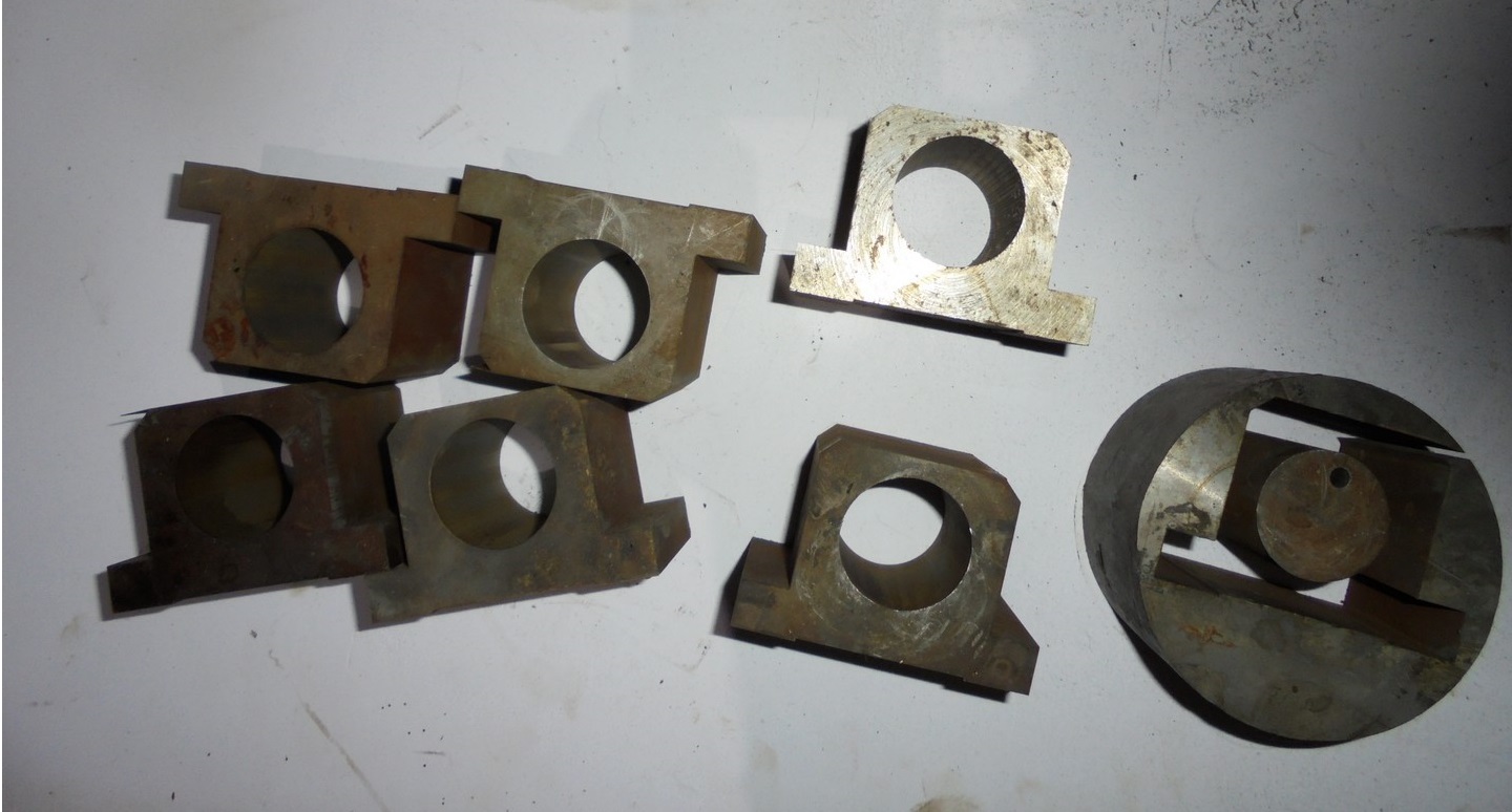

aftaev писал(а):Да лучше. Но металла такой толщины нет Вообще этих хомутиков будет 4шт, и потом их прихватками сварим.
А какая толщина (высота) тех, что на фото?

zveroboy писал(а):А какая толщина (высота) тех, что на фото?
20мм

Сварка на оснастке не кошерно

Крепление гаек ШВП h74мм, ф40мм (20$/шт)
DSC03971 (Копировать).JPG (6151 просмотр) <a class='original' href='./download/file.php?id=77771&mode=view' target=_blank>Загрузить оригинал (228.22 КБ)</a>
