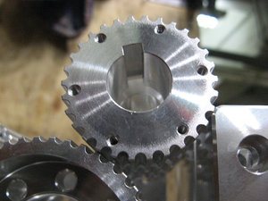

AVK74 писал(а):Хотелось бы XL но 10мм
можно и 10 - но тогда остается открытый вопрос как посадить шкив на вал мотора. на коротком участке цанга не будет нормально работать.
Габариты на днях выложу, шкивы можно в принципе любые сделать. в наличии на 36 зубьев точно есть много, на 48 были (но они громадные для 20й гайки), на 24 делал, на 16 тоже... сделать шкив можно под желание заказчика всегда

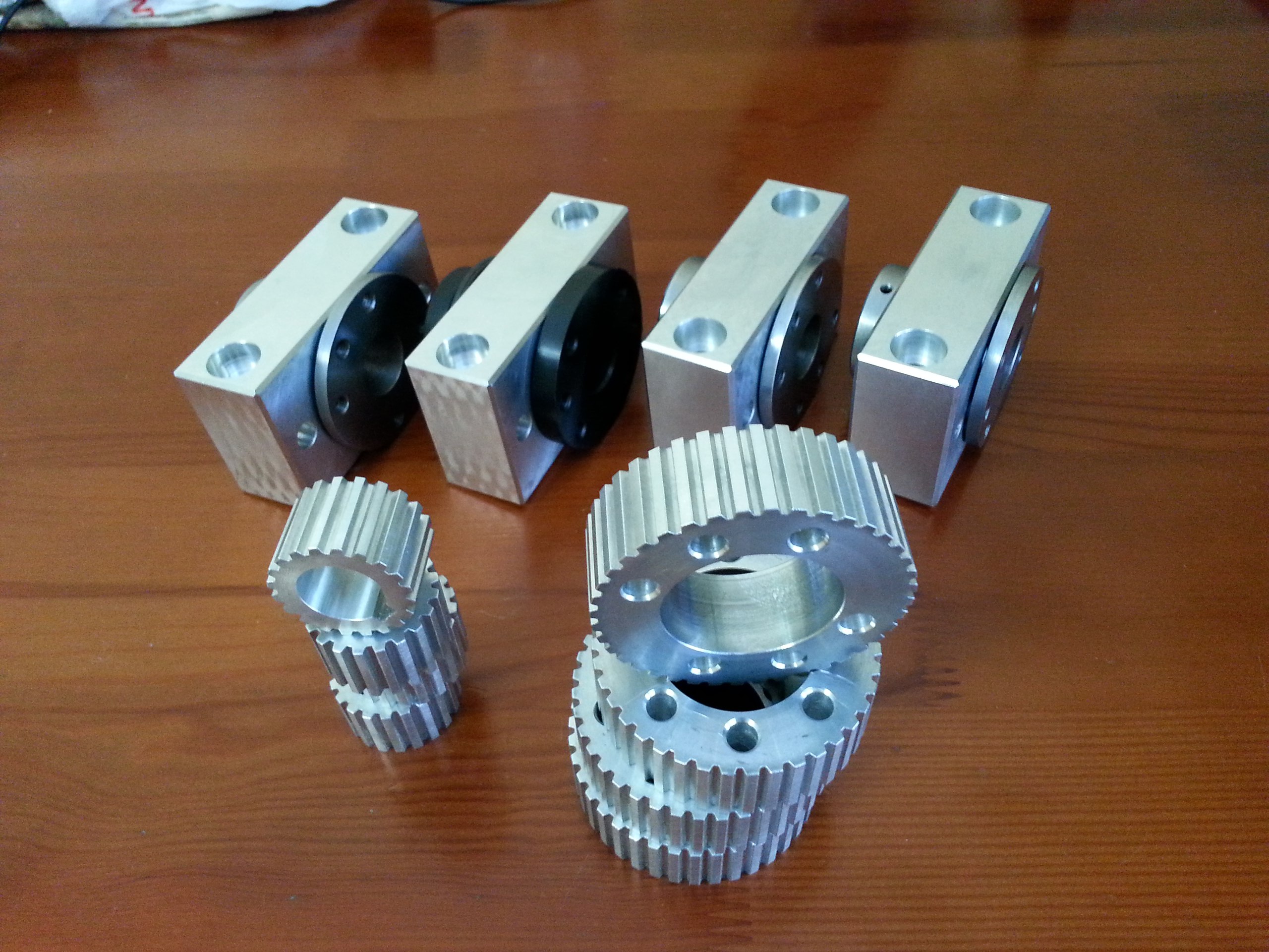

Наконец-то доехали до меня эти красавцы. Качество изготовления изумительное. Огромное спасибо Михаилу!

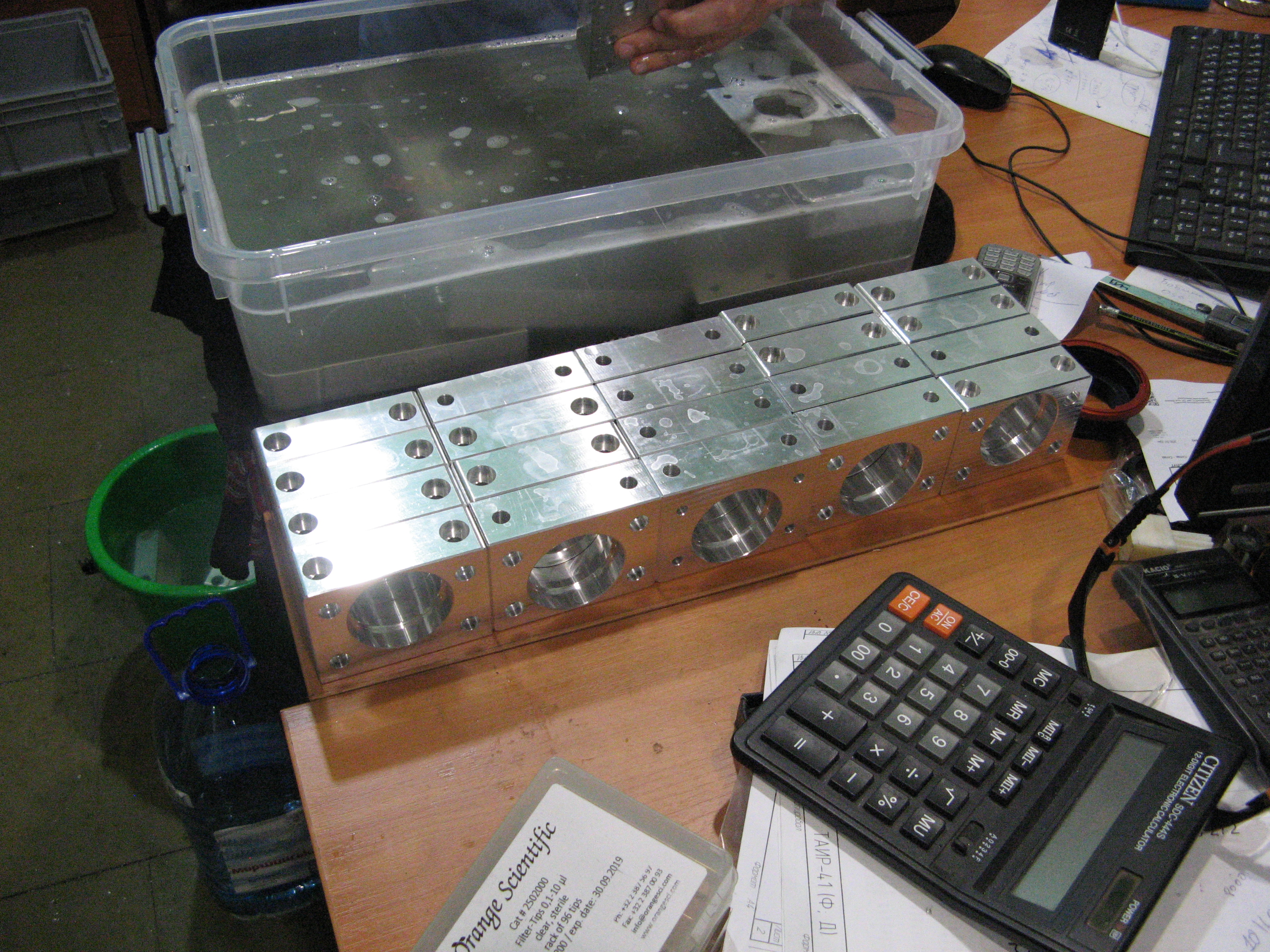

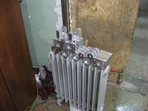

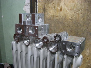

по большому счету доделали свежую партию с очередными улучшениями :) помыли, сушим. в понедельник наверно поедет на анодирование.
Секретный вариант гайки не показываю - пусть будет сюрприз что мы придумали :)
