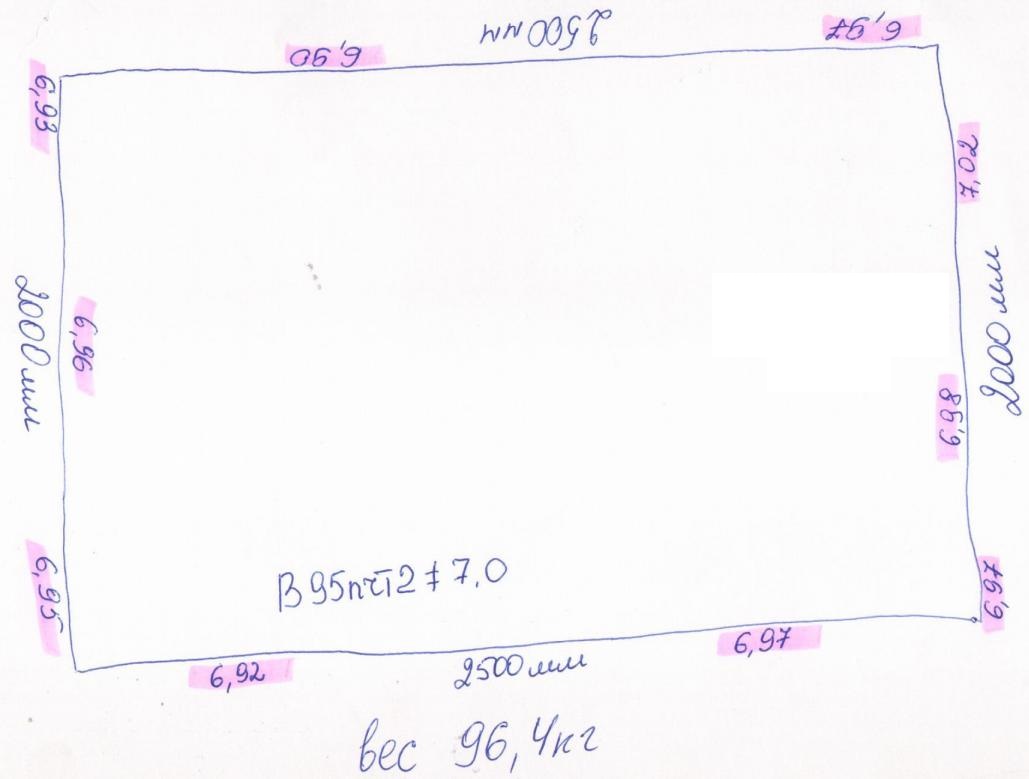

Поделиться хочу простым опытом. Как определить марку материала, если вдруг оказалось, что кладовщики намудрили. Или поставщик оказался негодяем, и подсунул одно, вместо другого.
Исходные данные: Лист, габариты известны, толщина 7мм, размер 2000х2500мм, порезан из листа 7х2000х5000 В95ПЧТ2 (по словам поставщика).
Где клеймо? сертификату не верю, сказал я.
Вариант 1. Сделать подробную химию, и понять изначальную марку.
2. Сравнить с эталонами.
Решил пойти по второму пути.
Попросил определённым способом, по ребру стукнуть прутком, В95Т1. И посмотреть, что получится.

Перепроверяем по плотности.
Размеры листа. Предположительно В95ПЧТ2. (5689 просмотров) <a class='original' href='./download/file.php?id=79367&mode=view' target=_blank>Загрузить оригинал (62.51 КБ)</a>
Считаем массу: 6,93(толщ.)х2000х25000. Д16 или В95 соответствует массе?
У меня по теории для Д16 дожно быть: 96кг 382 г.
Несложно вычислить, что такие размеры соответствуют марке Д16Т, а не В95Т1. Комментарии излишни! Проверяйте поставщиков.

Для вашего и моего спокойствия сегодня металл с последней поставки просканировал хим. анализатором дабы убедиться что это в95 а не д16. Наличие преобладающей части цинка говорит о том чо это в95, да и на табло сразу загорелось 7075.
Ошибки быть не может, такой анализатор 5-6 лямов стоит сейчас если не больше.

ridirt писал(а):Для вашего и моего спокойствия сегодня металл с последней поставки просканировал хим. анализатором дабы убедиться что это в95 а не д16. Наличие преобладающей части цинка говорит о том чо это в95, да и на табло сразу загорелось 7075.
Да, спасибо. Судя по всему 2 листа верхних были В95ПЧТ2, а остальное Д16Т. Будем проверять на удар и по теоретическому весу.
