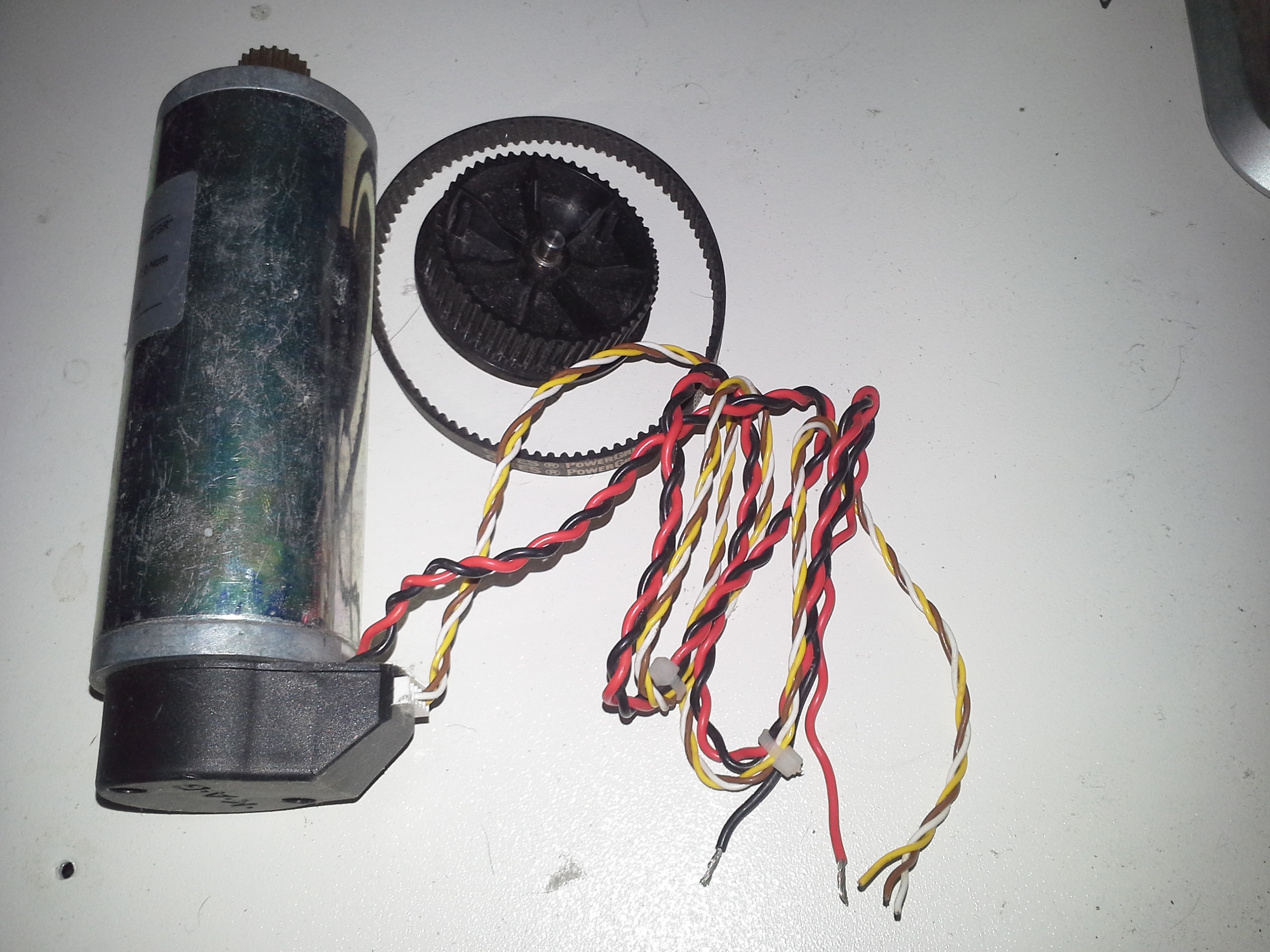

небольшие сервомоторы постоянного тока
Сообщение exup »
осенняя коллекция :
20160901_162100.jpg (6622 просмотра) <a class='original' href='./download/file.php?id=88167&sid=b136d58132dd5aa3a2366976672acce4&mode=view' target=_blank>Загрузить оригинал (1.36 МБ)</a>
20160901_162109.jpg (6622 просмотра) <a class='original' href='./download/file.php?id=88168&sid=b136d58132dd5aa3a2366976672acce4&mode=view' target=_blank>Загрузить оригинал (1.24 МБ)</a>
20160901_162126.jpg (6622 просмотра) <a class='original' href='./download/file.php?id=88169&sid=b136d58132dd5aa3a2366976672acce4&mode=view' target=_blank>Загрузить оригинал (1.45 МБ)</a>
EM - 115
нормальные мануалы по донорскому DFX 8000 куда то исчезли из сети, но примерно так :
Supply voltage 36.5 ± 1 VDC
сопротивление якоря 2.13 ом
Current consumption 4.0 A (at start-up, average) 1.5 A (constant speed, average) 5.0A (deceleration, average)
Rotational speed 2665 rpm (Super Draft mode) 2000 rpm (Draft mode) 1000 rpm (NLQ mode)
Encoder
Supply voltage 5 VDC± 5% (voltage applied to the driver circuit)
output Rectangular waveform, 2 channels, TTL level
Flutter 360° ± 4.5°
Duty cycle 180" ± 54°
Sink current Max. 20 mA (at low level)
штатный драйвер STK6885H
инфа отсюда
http://www.printerbrain.xyz/epson-dfx-8 ... rcuit.html
http://www.datasheetarchive.com/dlmain/ ... STK6885%2A
https://archive.org/stream/printermanua ... 9/mode/2up
http://www.c-n-c.cz/viewtopic.php?f=19&t=6738

M48x60/l+2xL+IGO100/2
мотор , номинальные параметры
3300 об/мин,момент 15н/см, 24в,ток 2,75а
остальное здесь
http://www.kag-hannover.com/wp-content/ ... 4V_Eng.pdf
энкодер оптический квадратурный инкрементальный двухканальный 100 имп за оборот
http://www.kag-hannover.com/wp-content/ ... 80_Eng.pdf
20160901_163744.jpg (6622 просмотра) <a class='original' href='./download/file.php?id=88184&sid=b136d58132dd5aa3a2366976672acce4&mode=view' target=_blank>Загрузить оригинал (1.48 МБ)</a>
HSM 150
3650об/мин,момент 0,39н/м, 24в,ток 8,5а
подробнее здесь
http://www.elektromotory-bor.cz/downloa ... sm_150.pdf
в устройстве обратной связи стоит лапочка накаливания :) уточнять характеристики не стал.
все изделия б/у в единственном экземпляре, за исключением ЕМ - 270, их два.

KAG что за шкив на валу? Модуль, число зубов, снимается, диаметр вала под шкивом?
exup
Сообщения: 158
Зарегистрирован: 22 дек 2012, 21:49
Репутация: 59
Re: небольшие сервомоторы постоянного тока
Сообщение exup »
модуль посчитать не могу, данных точных нет.
маркировка на ремне только та, что видна на фото.
шаг зуба (по ремню)приблизительно 3 мм
18 зубов, макс диаметр 16.5 мм
снимать не пробовал, оборудования подходящего у меня нет.
диаметр вала 6 мм .
