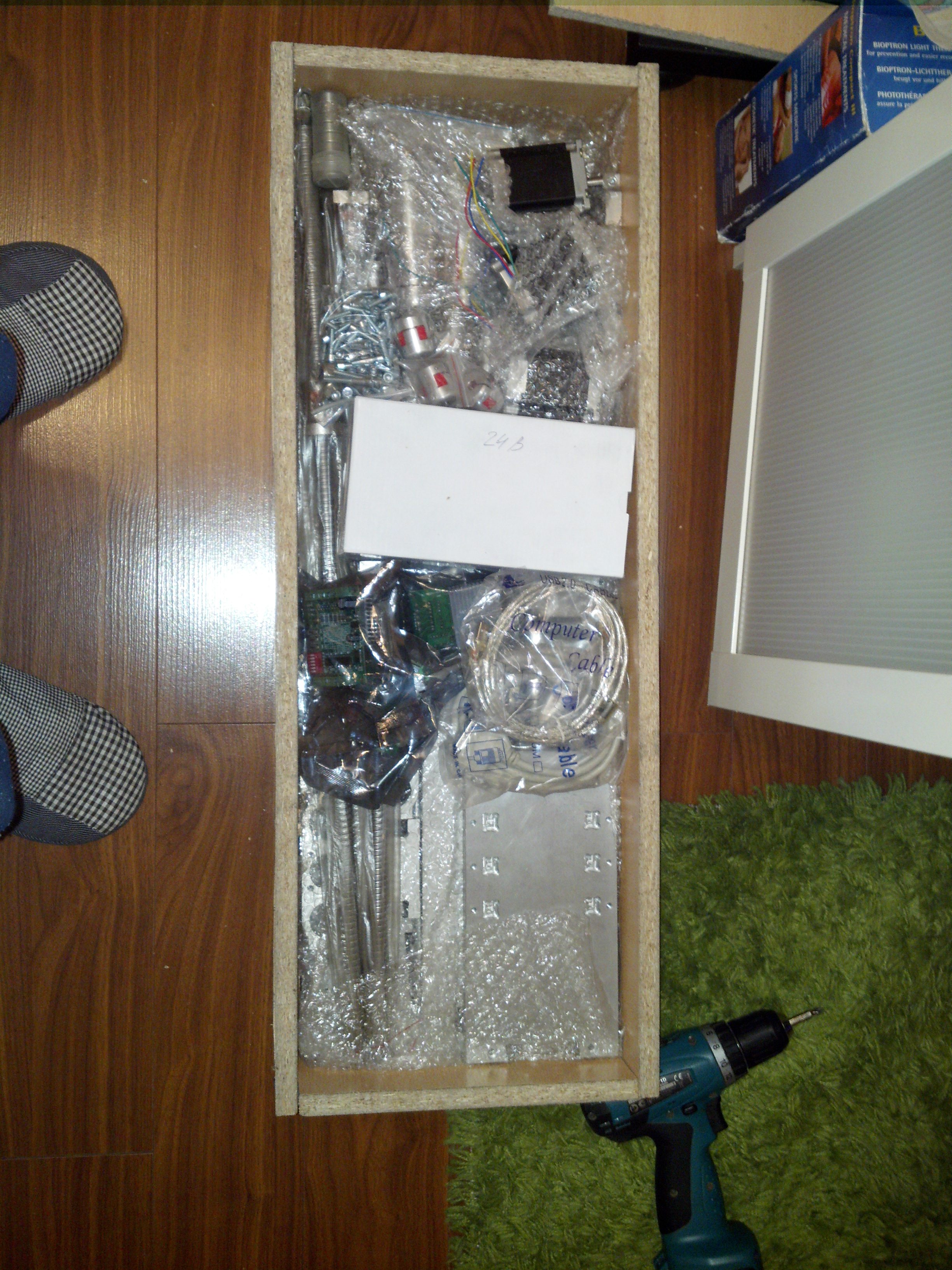

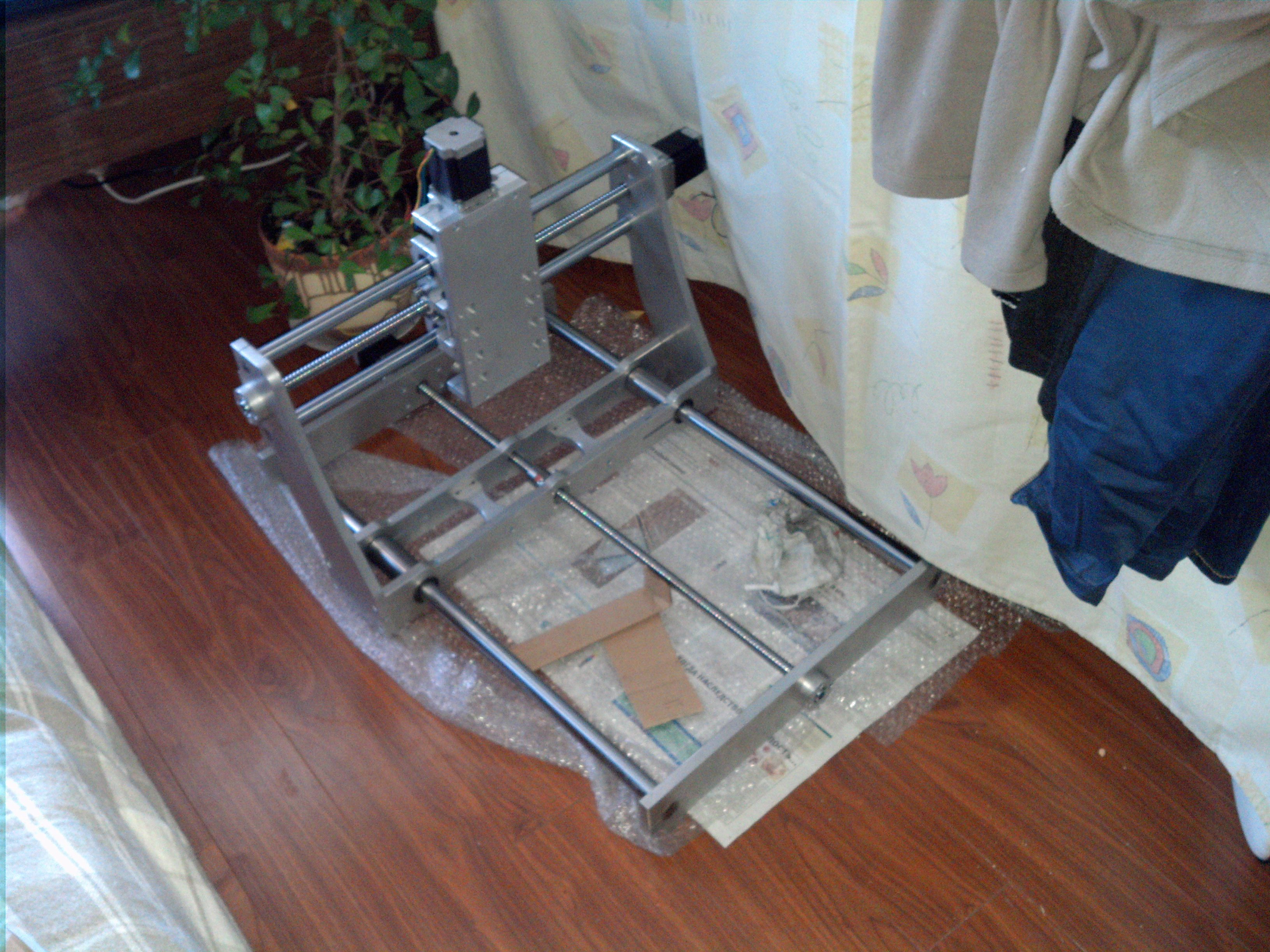

Спасибо Наилю за станочек (А2-К). Получил 15-го вечером. Сегодня уже собрал, достаточно быстро получилось, но при сборке требуется снаровка. Далее буду подключать электрику. Драйвера 6600, красная плата ncstudio + степмастер. Стол буду делать сам, из фанеры, предполагается что станок сам себе вырежет закладные гайки для стола. В качестве шпинделя будет работать дешевый ручной фрезер вот такой http://makita-line.ru/frezer_kromochnyj_MAKTEC_MT372/ 530 вт, 35000 оборотов, подлючить его попробую через диммер.
IMG_20150215_194140.jpg (4285 просмотров) <a class='original' href='./download/file.php?id=43311&mode=view' target=_blank>Загрузить оригинал (1.3 МБ)</a>
IMG_20150217_160716.jpg (4285 просмотров) <a class='original' href='./download/file.php?id=43312&mode=view' target=_blank>Загрузить оригинал (1.25 МБ)</a>
Будут вопросы, задавайте.

AlexNikov писал(а):
drey82 писал(а):Всем здравствуйте!!! Тоже стал счастливым обладателем а4 - 14 собрал, позже обзорчик, мелкие недоделки (мои) остались, электронику в кучу собрать, стол установить. Пока доволен - остальное в обзоре. Наилю огромное спасибо
На каких направляшкеах у вас А4?
Извиняюсь не указал - на цилиндрических

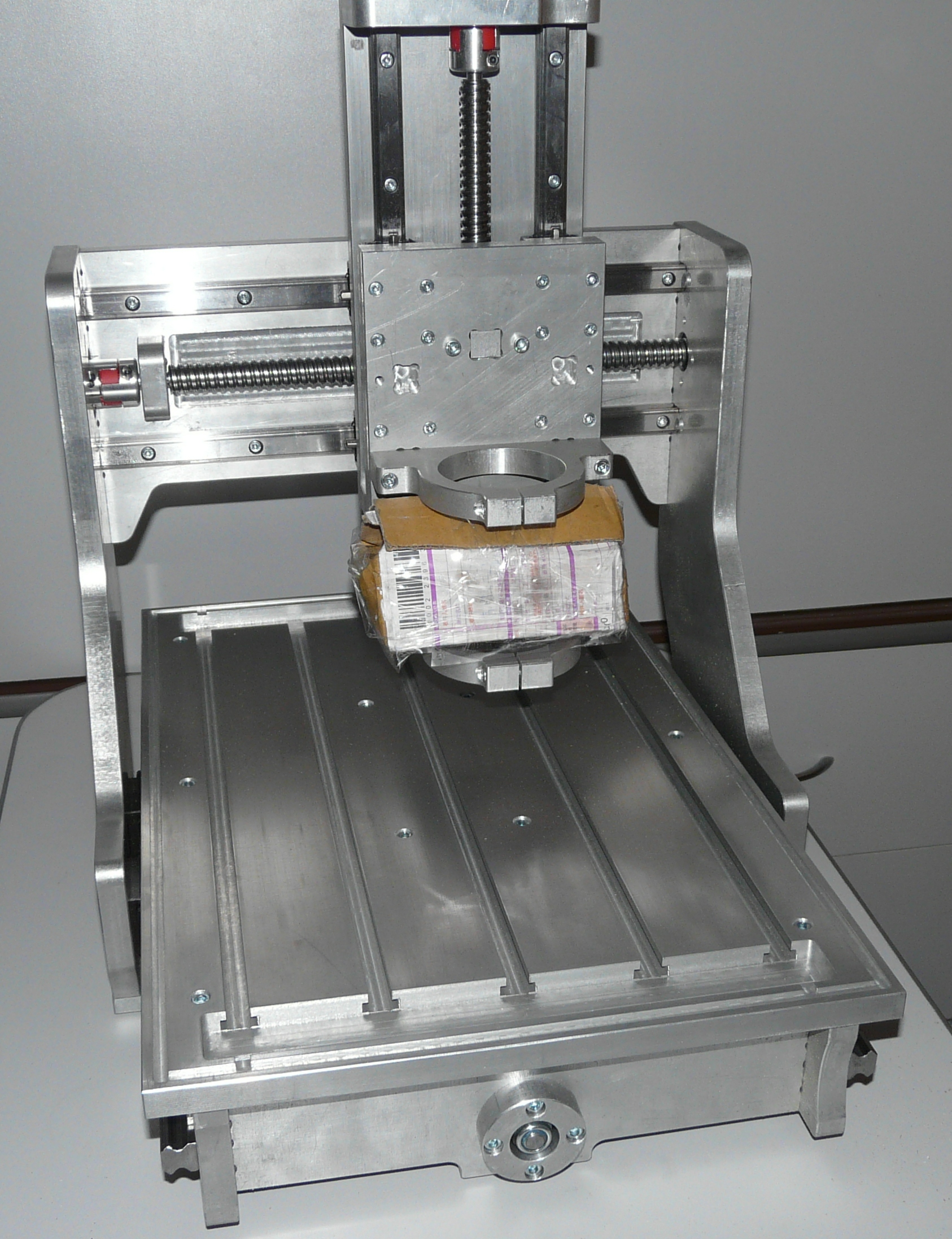

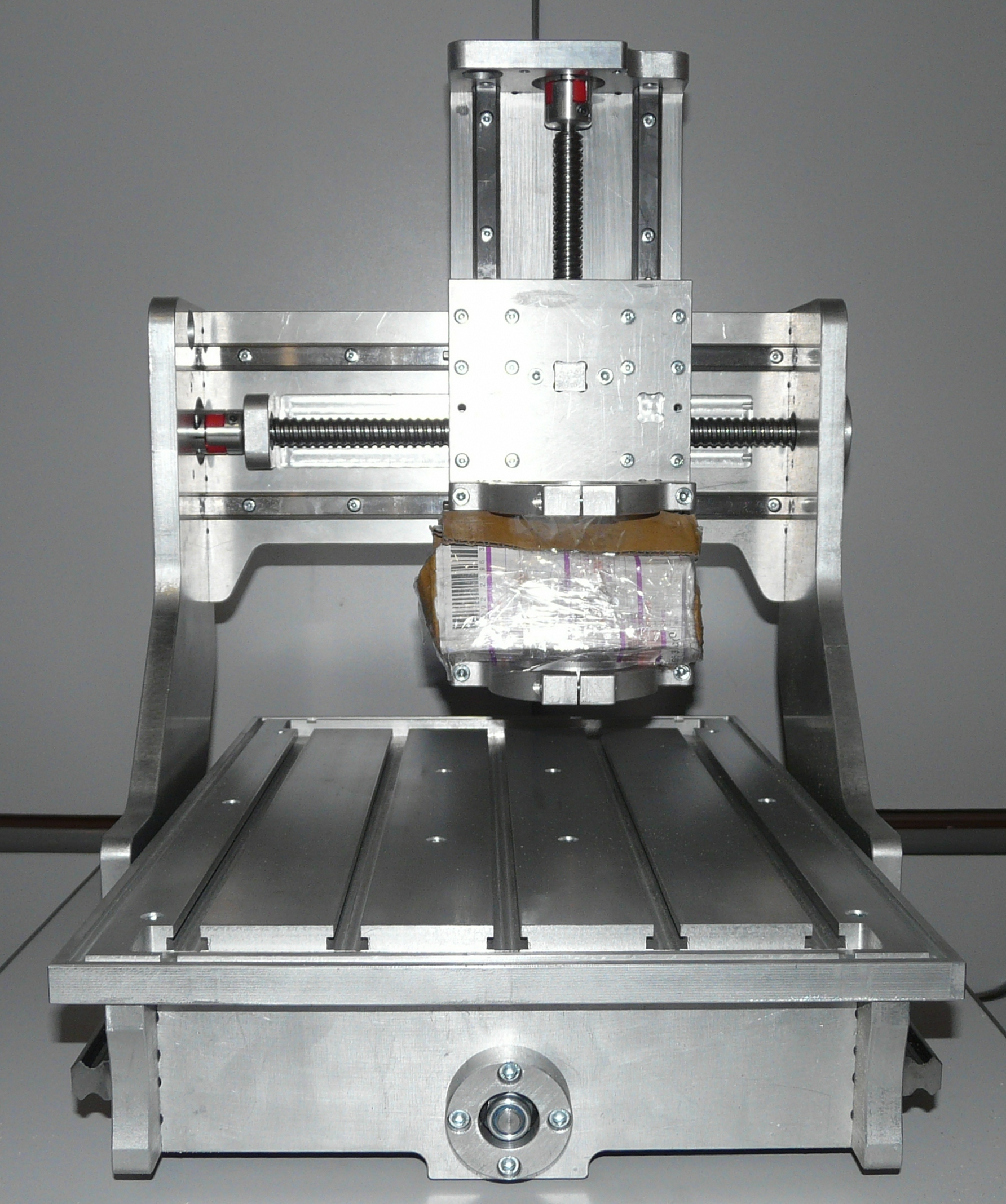

Также хочу сообщить о начале производства "Вектроника А4-РП"
Подробно смотрите тут http://www.cncsam.ru/a4-rp.html

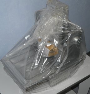

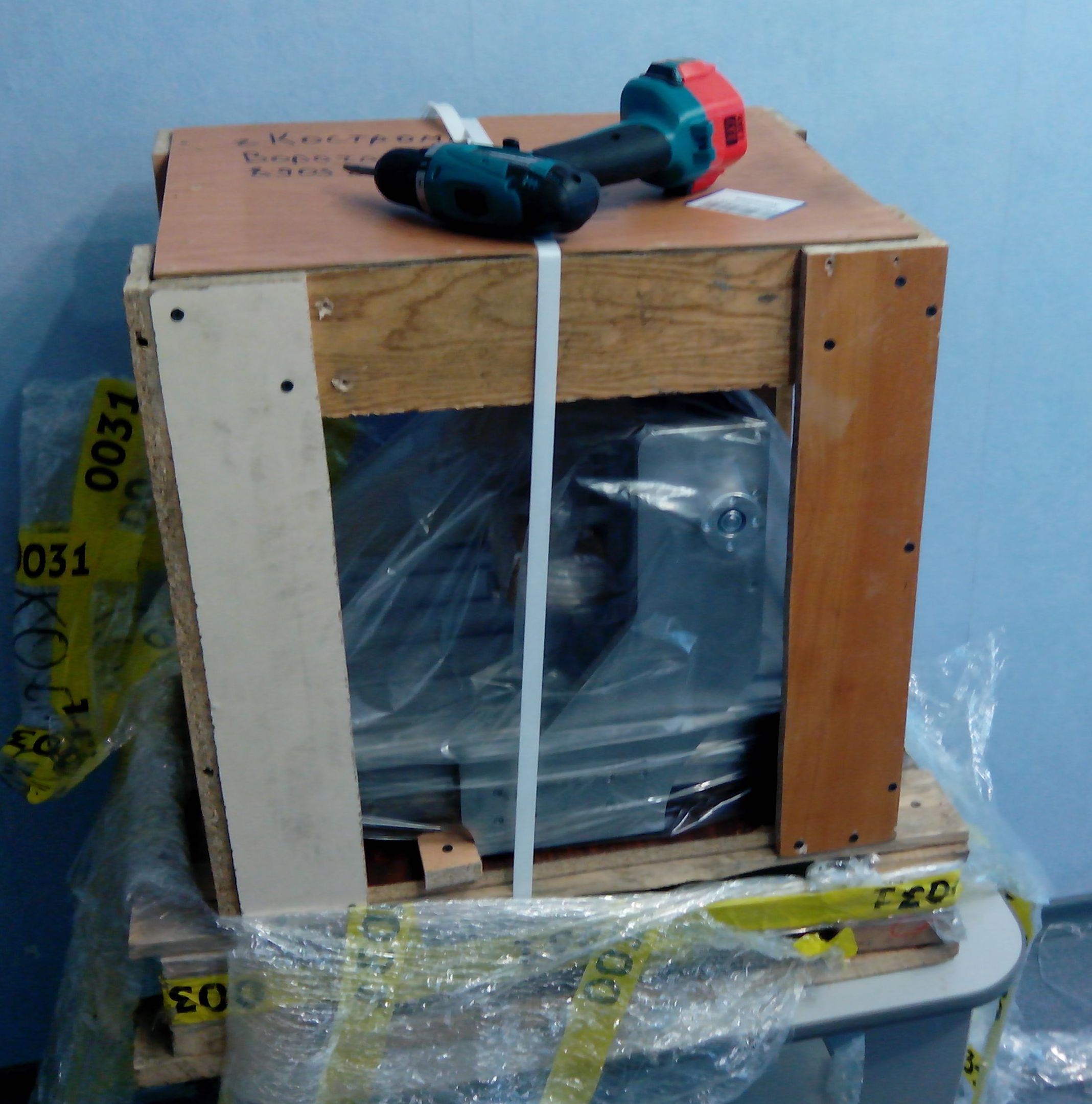

Всем привет. Приехал сегодня ко мне вот такой малыш. Очень достойно упакован, на первый взгляд достаточно жесткий. Наилю огромное спасибо.
IMG_20150324_170642.jpg (3288 просмотров) <a class='original' href='./download/file.php?id=46359&mode=view' target=_blank>Загрузить оригинал (333.2 КБ)</a>
P1070206.JPG (3288 просмотров) <a class='original' href='./download/file.php?id=46360&mode=view' target=_blank>Загрузить оригинал (2.13 МБ)</a>
P1070207.JPG (3288 просмотров) <a class='original' href='./download/file.php?id=46361&mode=view' target=_blank>Загрузить оригинал (1.34 МБ)</a>
P1070208.JPG (3288 просмотров) <a class='original' href='./download/file.php?id=46362&mode=view' target=_blank>Загрузить оригинал (1.3 МБ)</a>
Сообщения: 9116
Re: Наборы "Вектроник" для самостоятельной сборки ЧПУ станка
Давно заказывал?
savo
Сообщения: 282
Репутация: 66
Откуда: Кострома
Сообщение savo »
Заказывал 13 января. Станок я так понимаю первый в серии а4рп, поэтому достаточно долго собирали. Если сообществу интересно могу открыть отдельную тему.
