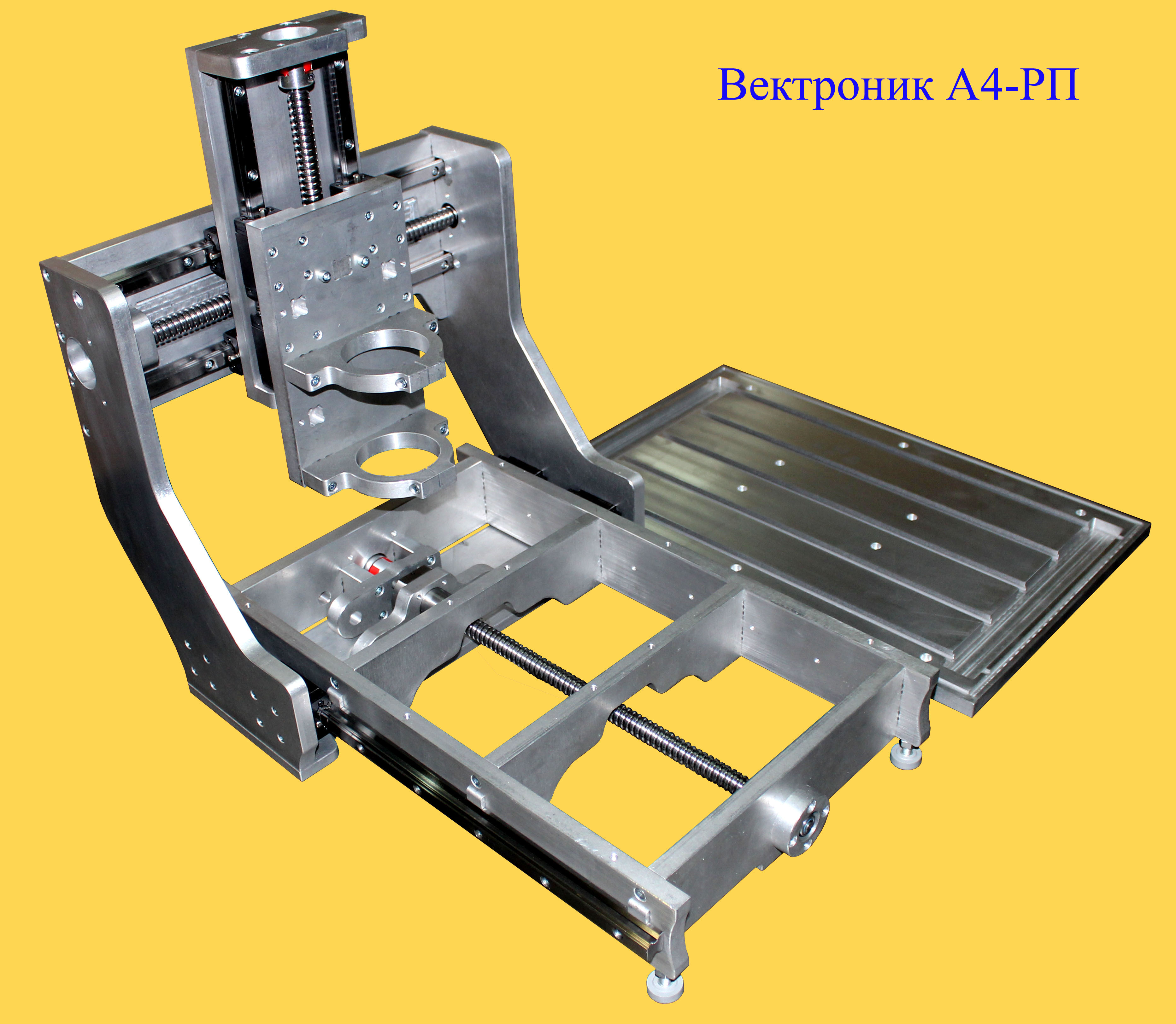

Также хочу сообщить о начале производства "Вектроника А4-РП"
Подробно смотрите тут http://www.cncsam.ru/a4-rp.html
со столом (4094 просмотра) <a class='original' href='./download/file.php?id=45671&sid=b5bbc558c225282bbe5fddecace170fc&mode=view' target=_blank>Загрузить оригинал (809.04 КБ)</a>
со столом
А4-РП1.jpg (4094 просмотра) <a class='original' href='./download/file.php?id=45672&sid=b5bbc558c225282bbe5fddecace170fc&mode=view' target=_blank>Загрузить оригинал (945.73 КБ)</a>
