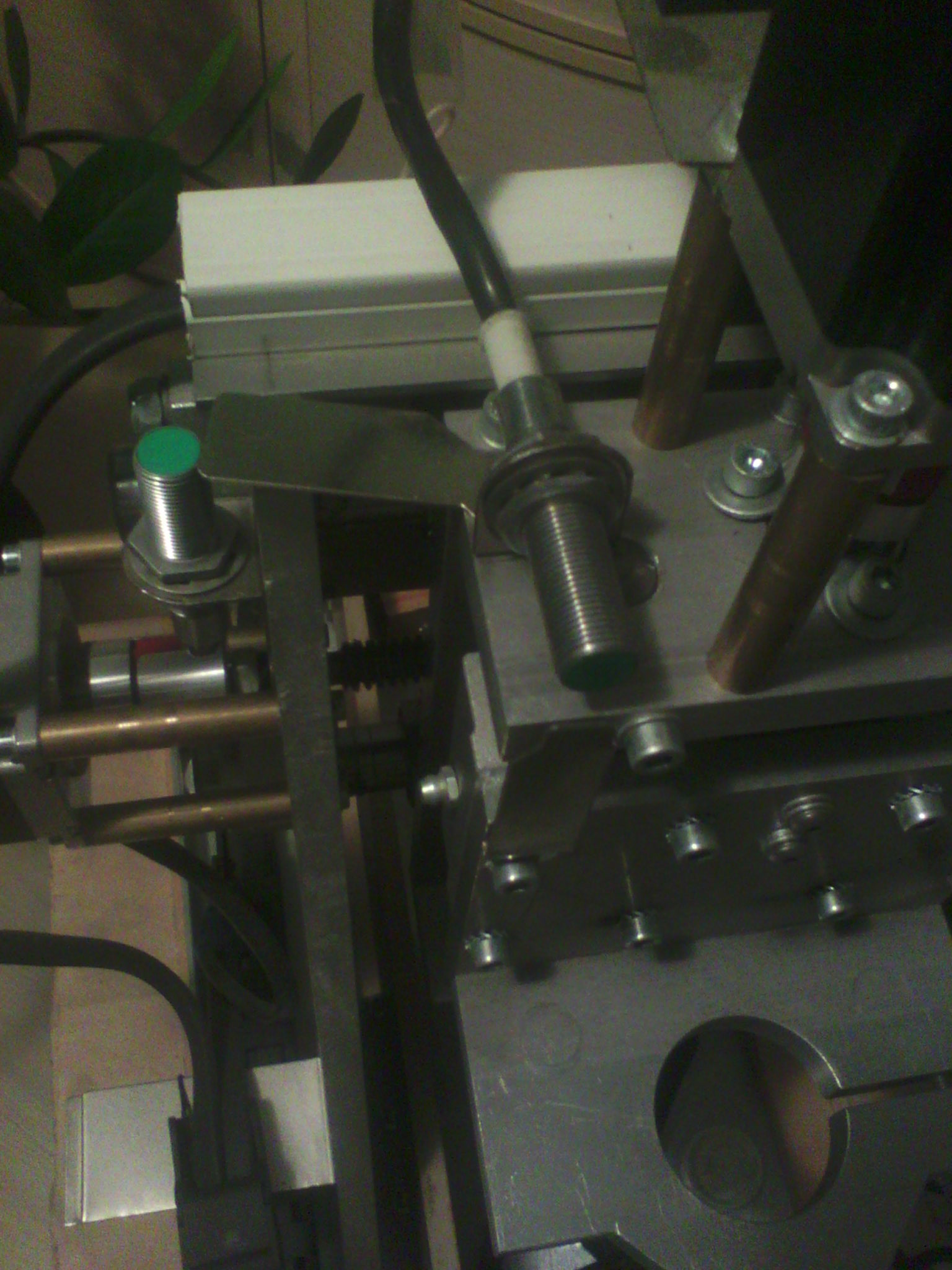

Fiks писал(а):Что мне не понравилось, так это установка концевых датчиков. Портал и каретки не будут на скорости врезаться в датчики? Компановка красивая, но ... :wik: На такие датчики лучше наезжать, а не упираться в них.
А можно фото мест посадочных с датчиками?

Конечно можно. По идее, на любые датчики лучше наезжать. У меня расстояния от датчиков 3мм. На большой скорости этого расстояния может не хватить для полной остановки (будет удар). Флажками можно выставить безопасное расстояние.
Концевики.jpg (5419 просмотров) <a class='original' href='./download/file.php?id=35356&mode=view' target=_blank>Загрузить оригинал (364.91 КБ)</a>

Fiks писал(а):По идее, на любые датчики лучше наезжать
Конечно лучше наезжать чем с боку перекрывать. Минимум переделок. У меня так реализовано. Даже если очень захотеть до них не достать.
DSCN4146-1.jpg (5399 просмотров) <a class='original' href='./download/file.php?id=35357&mode=view' target=_blank>Загрузить оригинал (1.41 МБ)</a>
DSCN4148-1.jpg (5399 просмотров) <a class='original' href='./download/file.php?id=35358&mode=view' target=_blank>Загрузить оригинал (1.67 МБ)</a>
sertix
Сообщения: 617
Репутация: 138
Re: Станки ЧПУ и наборы для самостоятельной сборки ЧПУ
Сообщение sertix »
shalek писал(а):У меня так реализовано. Даже если очень захотеть до них не достать.
Этот вариант и есть упираться в них, хоть до них и не достать! Мишень на твоем датчике не для прицеливания в "яблочко", а для указания точки срабатывания при подъезде с боку ;)

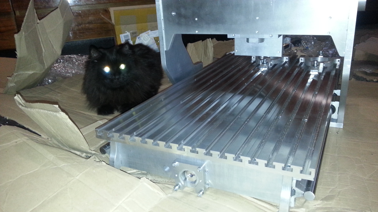

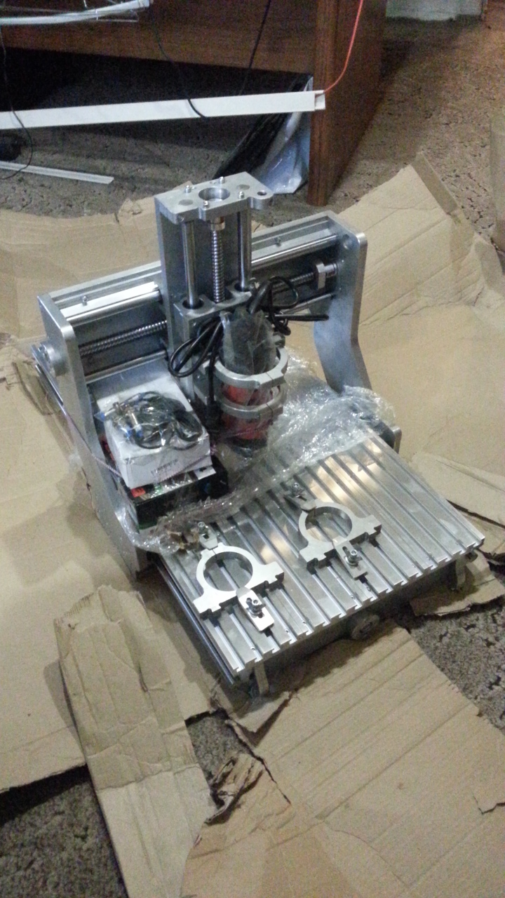

Огромное спаибо Наилю и его предприятию!
Сегодня все, наконец, приехало. Потихоньку изучаю матчасть и планирую размещение в кабинете.
Я не профессиноальный станкостроитель, но прежнего конструкторского образования достаточно, чтобы продолжать восхищаться конструкцией и продуманностью станка.
Коллеги, кто уже брал готовые Вектроны с такой платой
Пока не нашел даташит на нее. Ткните носом/ссылкой, пожалуйста.
По мере введения в эксплуатацию отчитаюсь!
Деловые Линии рано утром доставили груз (4895 просмотров) <a class='original' href='./download/file.php?id=35885&mode=view' target=_blank>Загрузить оригинал (454.59 КБ)</a>
Все отлично доехало (4895 просмотров) <a class='original' href='./download/file.php?id=35886&mode=view' target=_blank>Загрузить оригинал (448.1 КБ)</a>
Все отлично доехало
Изучаем матчасть :) (4895 просмотров) <a class='original' href='./download/file.php?id=35887&mode=view' target=_blank>Загрузить оригинал (368.42 КБ)</a>
Изучаем матчасть :)
