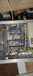

гражданинъ
Сообщения: 1034
Репутация: 170
Re: Помогите разобраться с набегающей ошибкой в Mach3 LPT
Сообщение гражданинъ »
vik_vo писал(а): ↑ Видео
Тема
сисек
не раскрыта ! Шарить по ссылкам не интересно . Хоть бы фотку посмотреть ,что за зверь ?

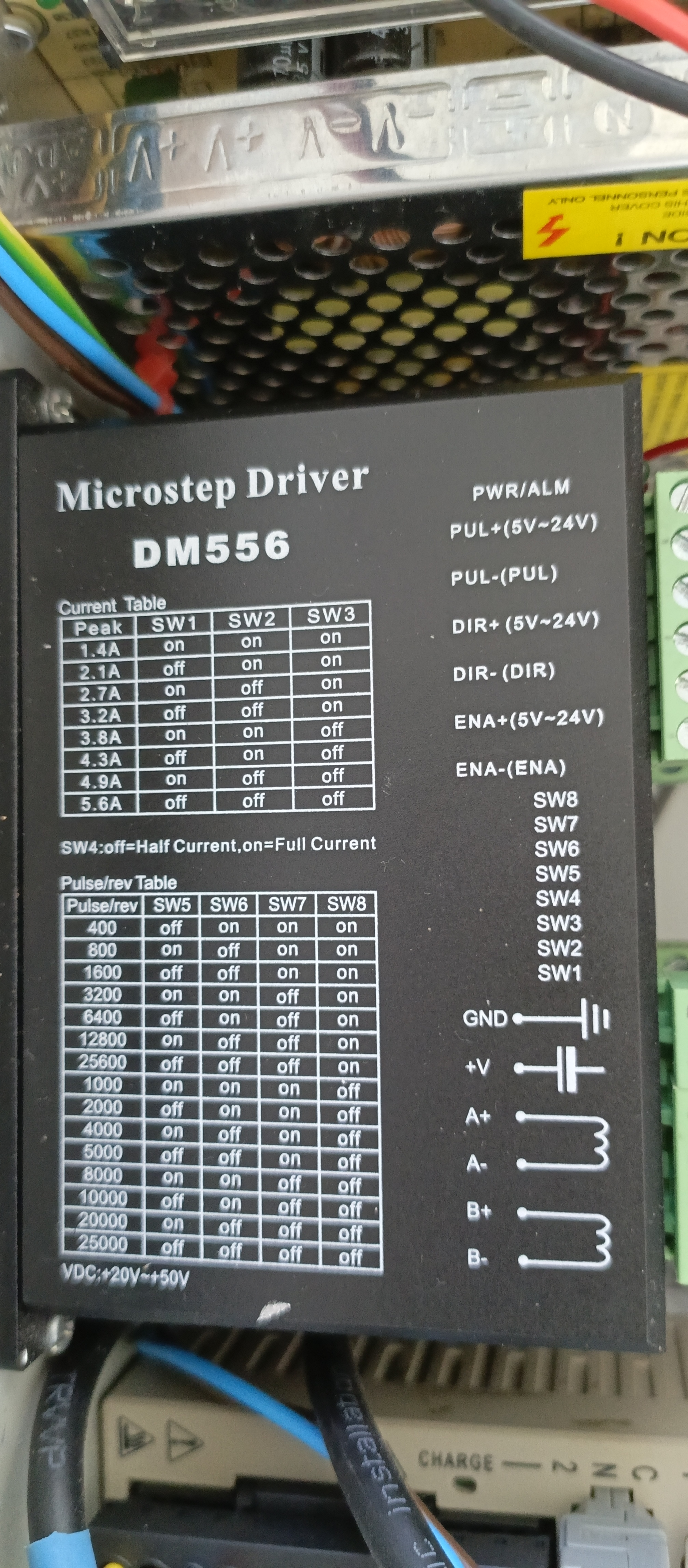

lkbyysq писал(а): ↑ Да не всё.
Всем, кто сталкивается с "набегающей ошибкой" - драйверы ШД выбирайте хорошие. Ибо есть "стандарты" и "совместимость".
IMG_20240716_082451_963.jpg (4519 просмотров) <a class='original' href='./download/file.php?id=212127&mode=view' target=_blank>Загрузить оригинал (3.22 МБ)</a>
Это нормальные драйвера?
И моторы стоят не плохие nema23
2 компа и ноутбук с lpt пробовал и mach разных версий везде одно и тоже...

гражданинъ
Сообщения: 1034
Репутация: 170
vik_vo писал(а): ↑ Фотку чего?
Станка . Платы .

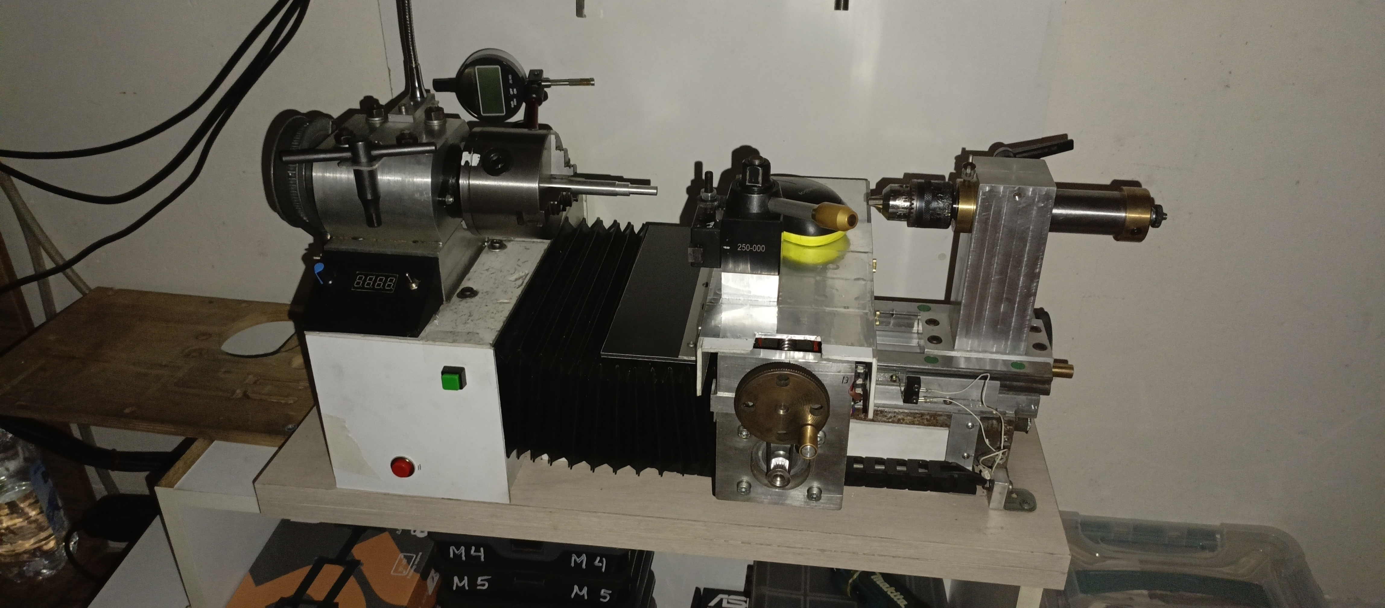

гражданинъ писал(а): ↑17 июл 2024, 19:21
Станка . Платы .
IMG_20240717_231727_371.jpg (4504 просмотра) <a class='original' href='./download/file.php?id=212132&mode=view' target=_blank>Загрузить оригинал (2.63 МБ)</a>
Станок самодельный с патроном 80мм

vtgmfg
Сообщения: 1325
Репутация: 77
Сообщение vtgmfg »
этот эффект по всем осям?
по ENA управление есть какое то? говорят некоторые контроллеры этой линией при работе клацают. если подключена - просто отключите
Спасибо !Так и подумал ,что токарник ! Вижу провода к питанию 5 вольт подходят , а от чего не видно ,диоды не горят ,выключен ? Придётся бороться с энкодером шпинделя ,это отдельная тема .У меня сейчас свободный 1Д601 т.к. купил 210 го китайца и переставил электрогитару на него ,тоже свербит линукс прикрутить ,но только ради баловства :hehehe:

vtgmfg писал(а): ↑17 июл 2024, 19:38 этот эффект по всем осям?
Да по всем осям одинаково.
ENA не подключал.

Сообщение vik_vo »
гражданинъ писал(а): ↑17 июл 2024, 19:43 Спасибо !Так и подумал ,что токарник ! Вижу провода к питанию 5 вольт подходят , а от чего не видно ,диоды не горят ,выключен ? Придётся бороться с энкодером шпинделя ,это отдельная тема .У меня сейчас свободный 1Д601 т.к. купил 210 го китайца и переставил электрогитару на него ,тоже свербит линукс прикрутить ,но только ради баловства :hehehe:
5 вольт от блока питания 5в 3А он под контролером стоит.
Энкодер остался от mach3 в линуксе работает обороты показывает.
