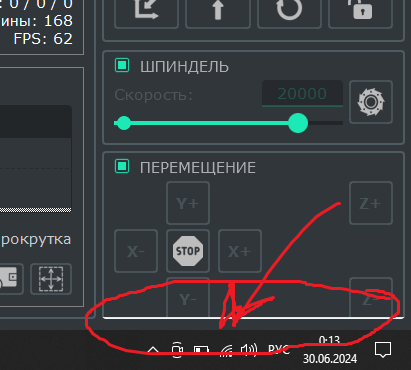

Доброй ночи. А тут есть на форуме какие ни будь представители Инектры? Вы в программе для визуализации используете qt-material библиотеку. Поправьте Density scale для адекватного масштабирования интерфейса:
extra = {
    # Density Scale
    'density_scale': '-2',
apply_stylesheet(app, 'default', invert_secondary=False, extra=extra)
Так как очень неудобно когда необходимая часть интерфейса просто проваливается.
bags.png (8839 просмотров) <a class='original' href='./download/file.php?id=212012&mode=view' target=_blank>Загрузить оригинал (28.91 КБ)</a>
или добавьте в настройку расположение этих панелей (слева/справа).

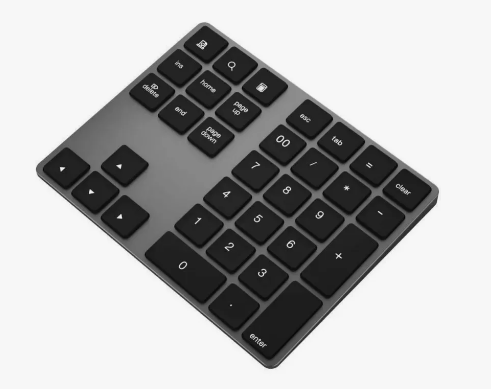

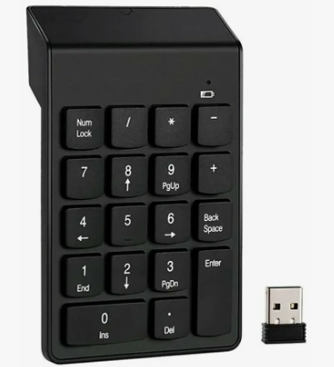

Также хотелось бы иметь возможность переназначать клавиши чтобы можно было полноценно использовать клавиатуры такого типа
key.png (8838 просмотров) <a class='original' href='./download/file.php?id=212013&mode=view' target=_blank>Загрузить оригинал (107.96 КБ)</a>
key2.png (8837 просмотров) <a class='original' href='./download/file.php?id=212014&mode=view' target=_blank>Загрузить оригинал (79.42 КБ)</a>

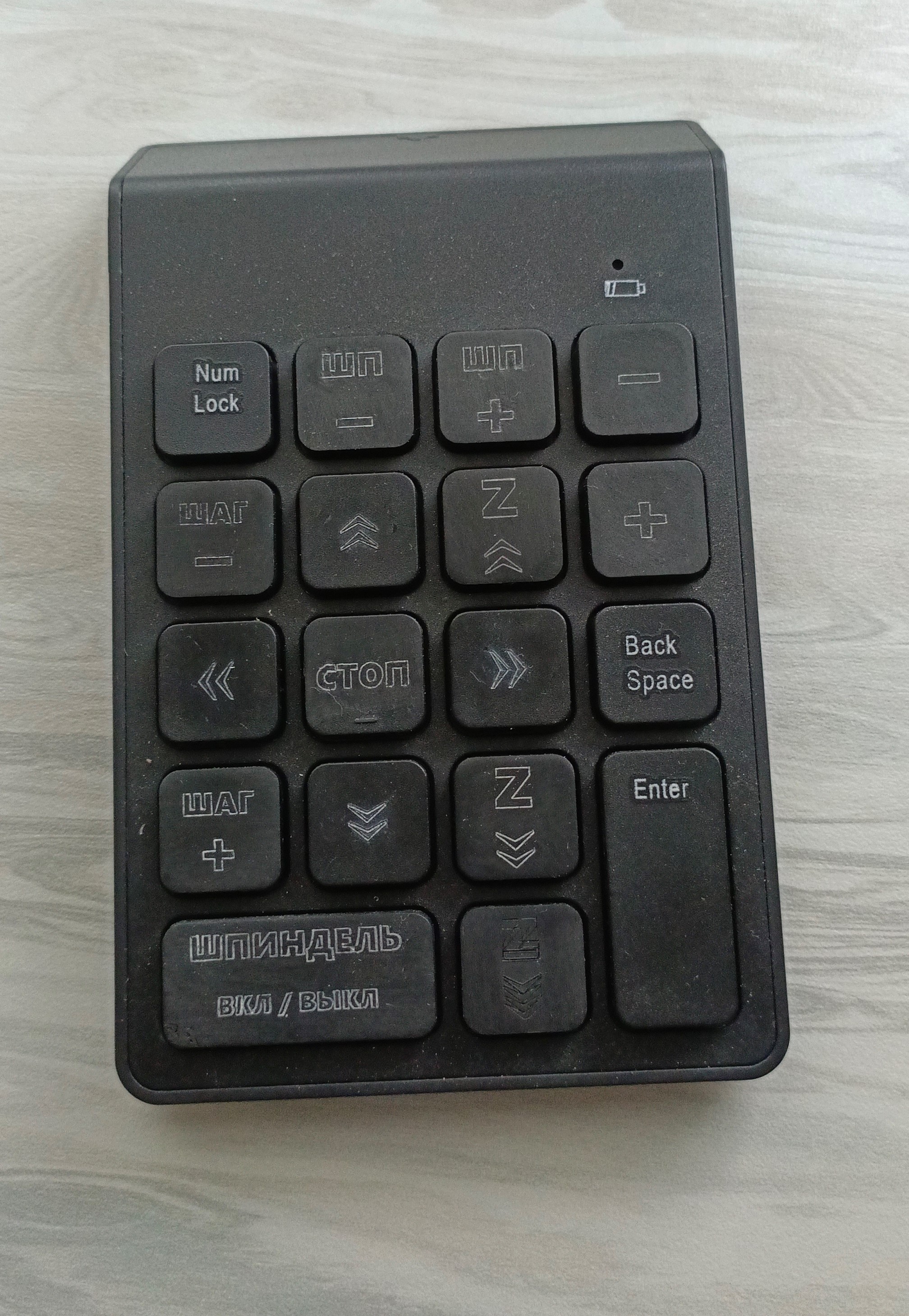

Я считаю это отличный контролер для хоббийного станка!
Перепробовал кучу контролеров под mach3 и USB и LPT и Ethernet пока не наткнулся в ОЗОНЕ на этот. Купил поставил и забыл про все проблемы что были с мачем...
Хотелось бы ещё для токарничка подобное решение заиметь но увы пока его нет ((
Выше писали про клавиатуры, пользуюсь такой и ни чего переназначать не потребовалось
только кнопочки переделал под себя ))
IMG_20240706_061613_430.jpg (8758 просмотров) <a class='original' href='./download/file.php?id=212063&mode=view' target=_blank>Загрузить оригинал (1.61 МБ)</a>
